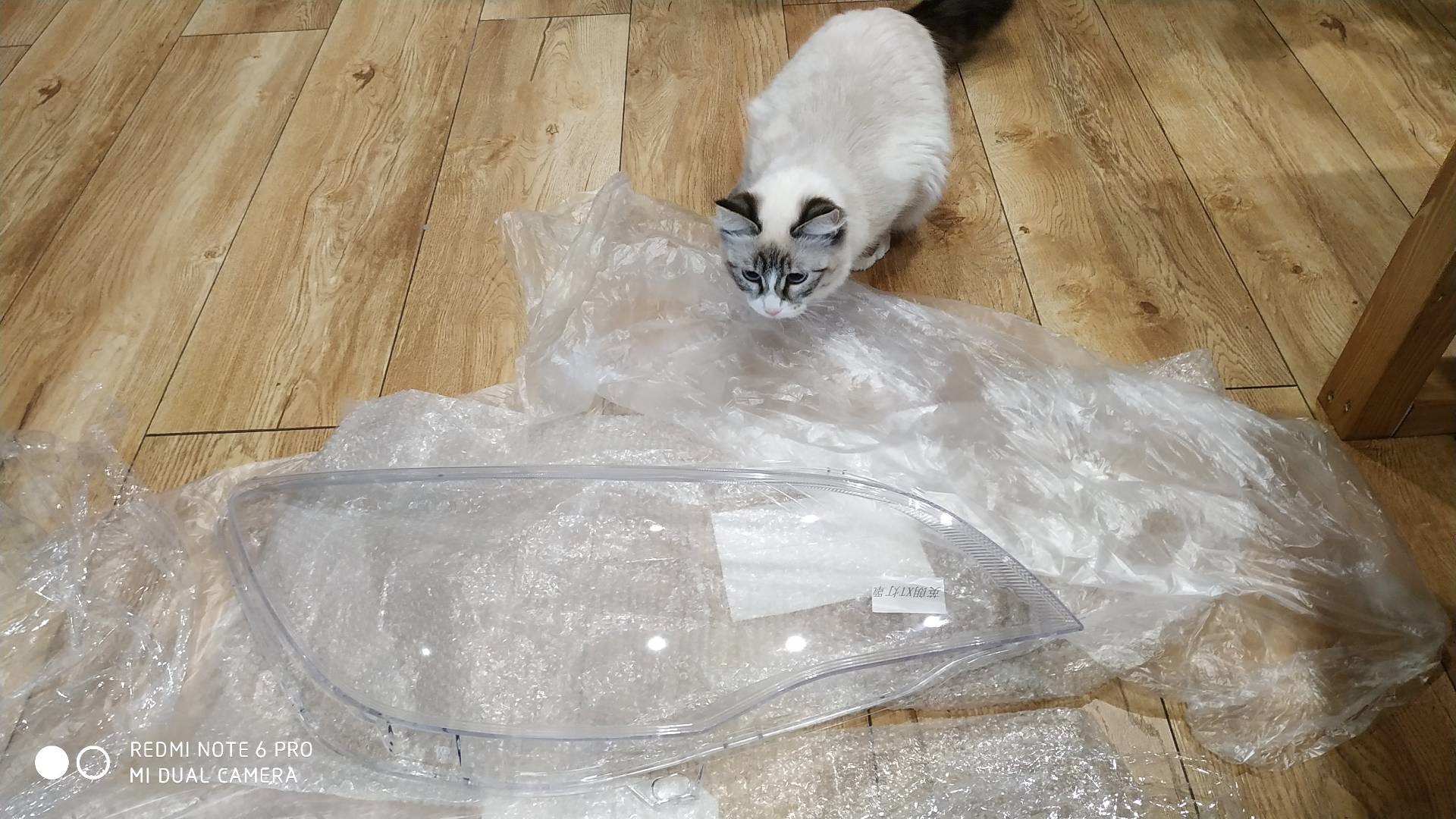

Покупаю новые стекла

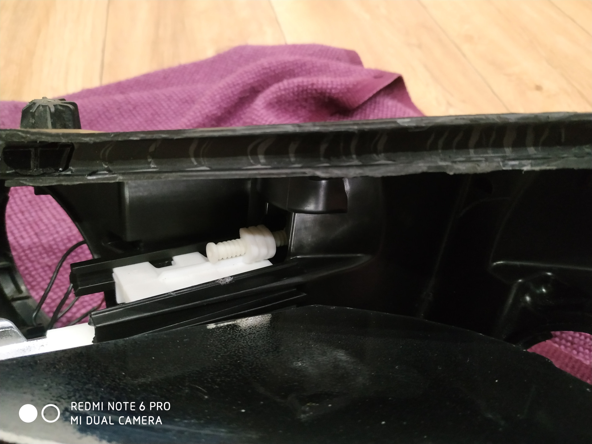

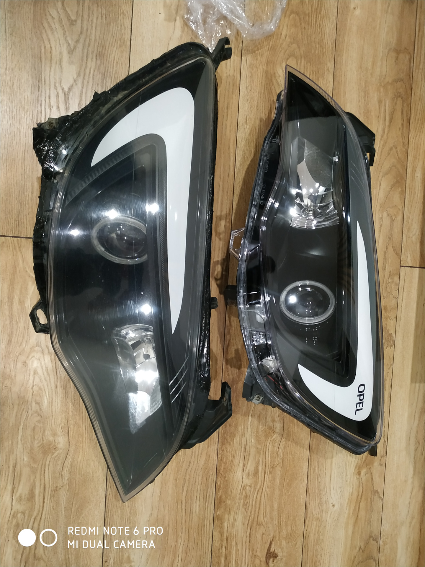

Срезал старые стекла и принялся чистить паз. Родной герметик не особо то и хочет уходить. Но нас то двое

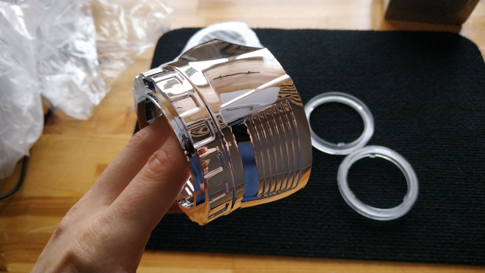

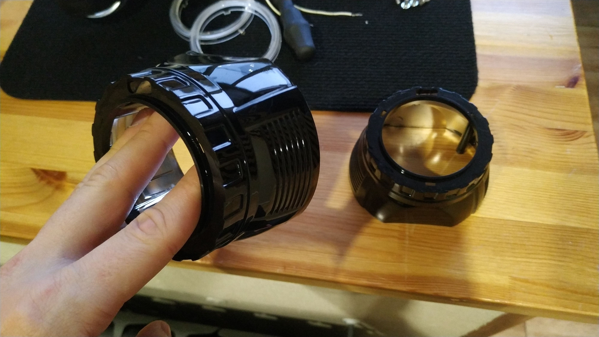

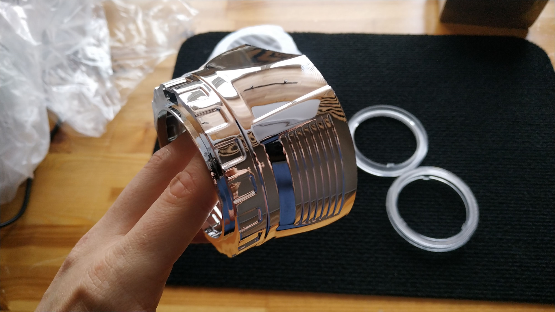

Прикупил новые маски с глазками. Старые уже под устали . Но на этот раз не стал красить краской а поступил умней
Оставил глянцевые, так как вставка в фаре у рестайла черный глянец. Смотрится шикарно.
Доработал сразу линзы. Ну не нравиться мне эта ступенька СТГ. Подправил, сделал более плавный переход как в штатном bi led. Одел маски, закрутил в фаре. Регулировать не стал, вроде светят.

Почистил все от пыли, прогрел корпус и уложил герметик в паз. Жена помогла заклеить стекло. Она грела, я струпциной поджимал по кругу. Стекло село на свое место. Дал им денёк полежать. Привыкнуть к новым стёклам, а то вдруг начнется отторжение ))
На родных бы ездить и ездить, но увы. И мастера по тюнингу косячат.

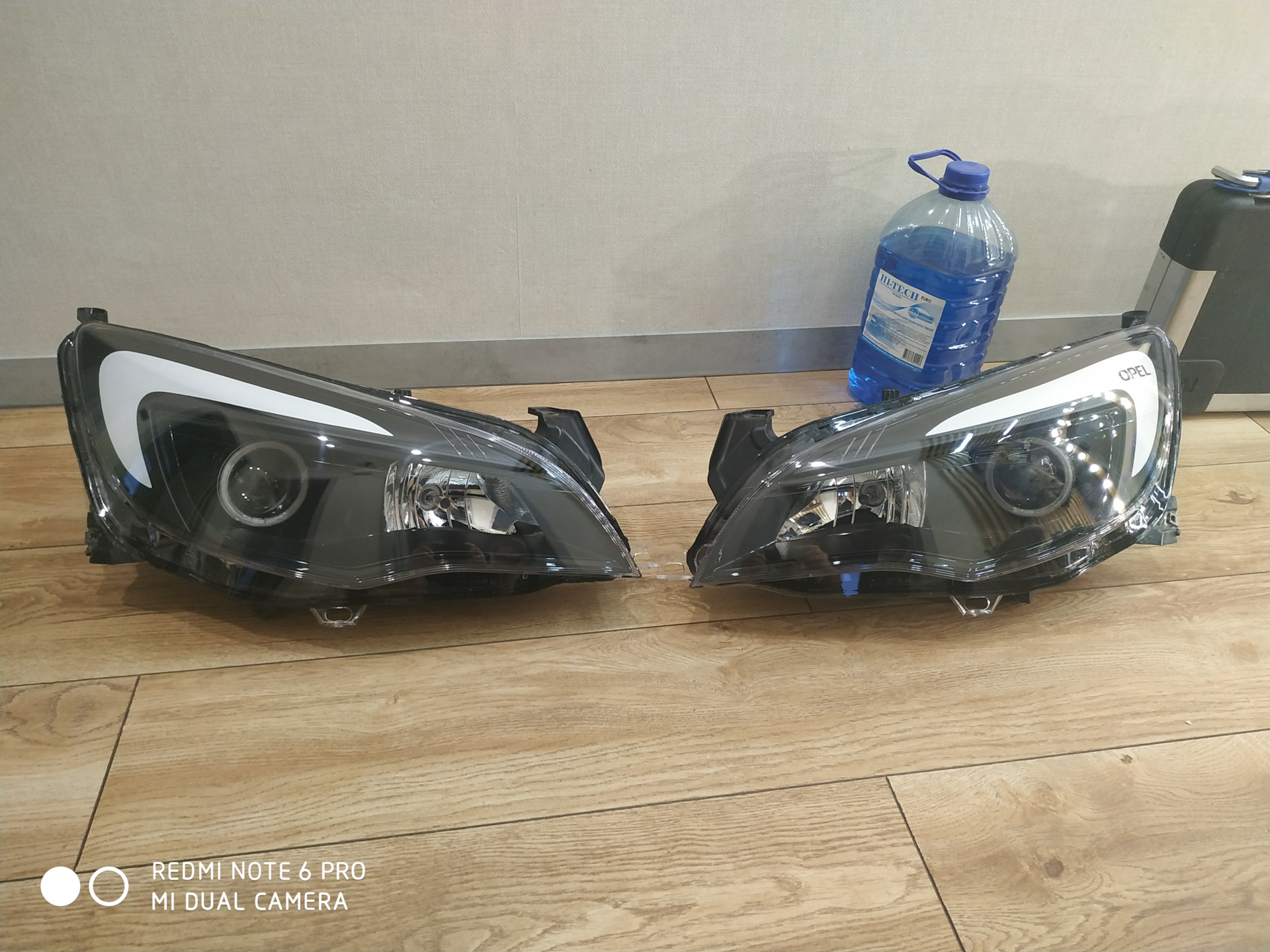

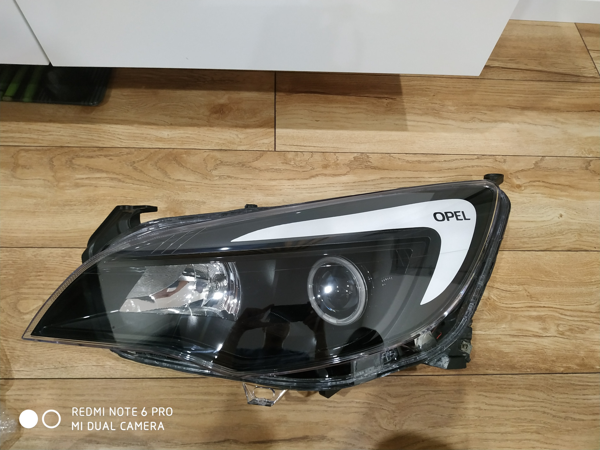

Фары готовы к установке
Всё забываю в процессе делать фото, весь в работе.

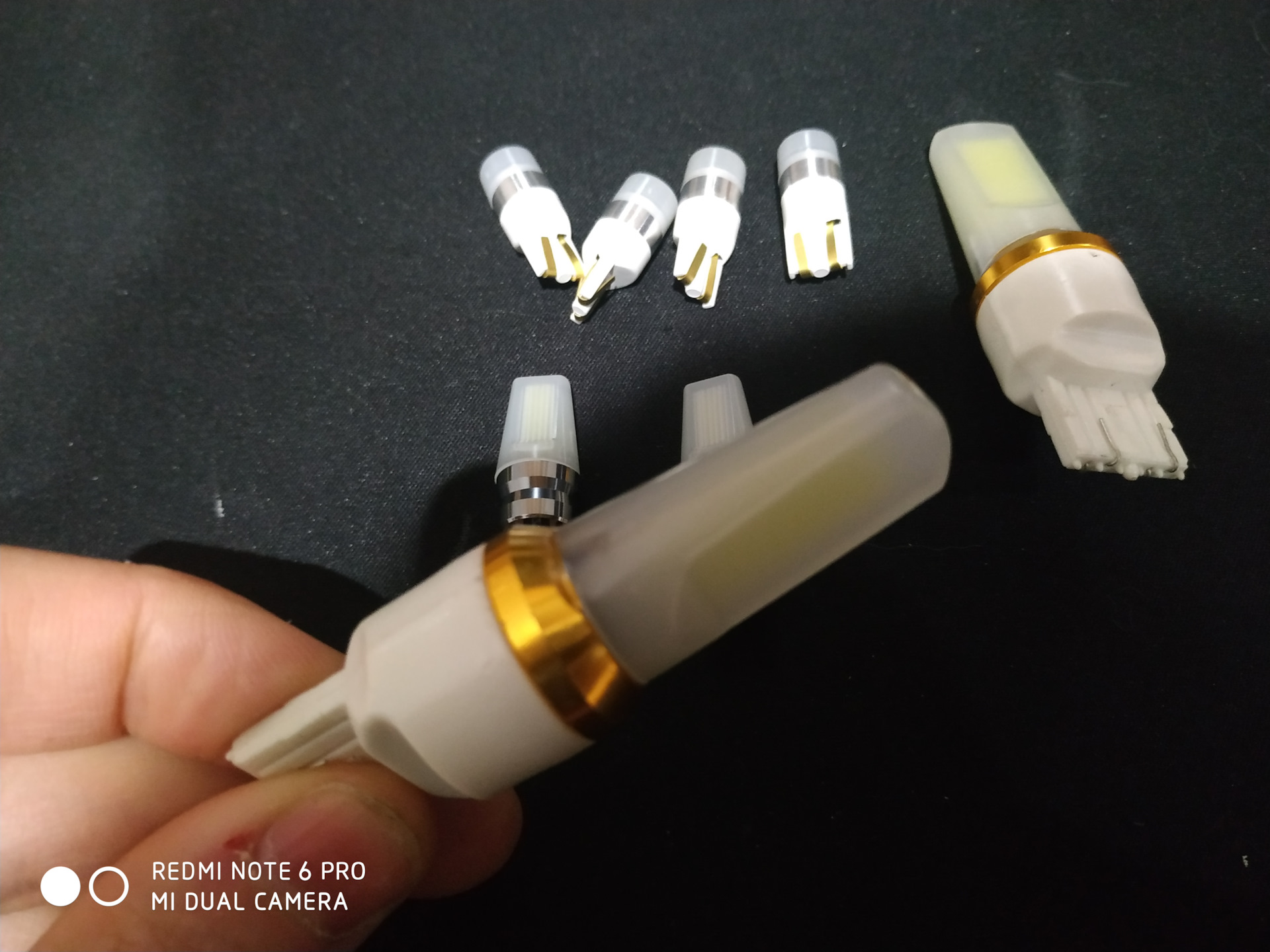

Поставил сразу новые диодные лампы

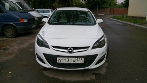

Машину помою и добавлю фото уже с чистыми глазками. С новыми стеклами света от bi led стало ещё больше . Жене понравилась синяя полоса над СТГ. Смотрится как у новых мерсов.

Мне не понравилась ступенька, поэтому доработал ее ( сгладил угол, убрал засветы, и немного синевы превратил ближе к белому ), оказывается это возможно просто отогув шторку в обратную сторону( не перестарайтесь, получите красную стг)

СтруПцина от слова труп?:D Без обид) Почём и где стекла брал, просвяти, пожалуйста. И второй вопрос-линзы только на гайку? Отражатель не сверлил под шпильки?
Стекол в продаже полно. Беру по своему прайсу как постоянный. Гайки вполне хватает. Если речь о шпильках, тогда надо уже и линзу хелла под д2с лампу. А это пилить отражатель

а что надпись только на одной? и в конце текст не понял, родные все таки поставил? (переделанные)
Родные стекла были под пленкой, за 6 лет не так и плохо выглядели, если бы их не попили в сервисе котов, то и проблем не было бы. Но увы. Стоят новые стекла. Очень доволен
а надпись то где на второй фаре?
Решил что будет многовато.

Корпус линзы ? Он и был черный. Если про маску, то снимал хром- она под ним глянцевая черная.
