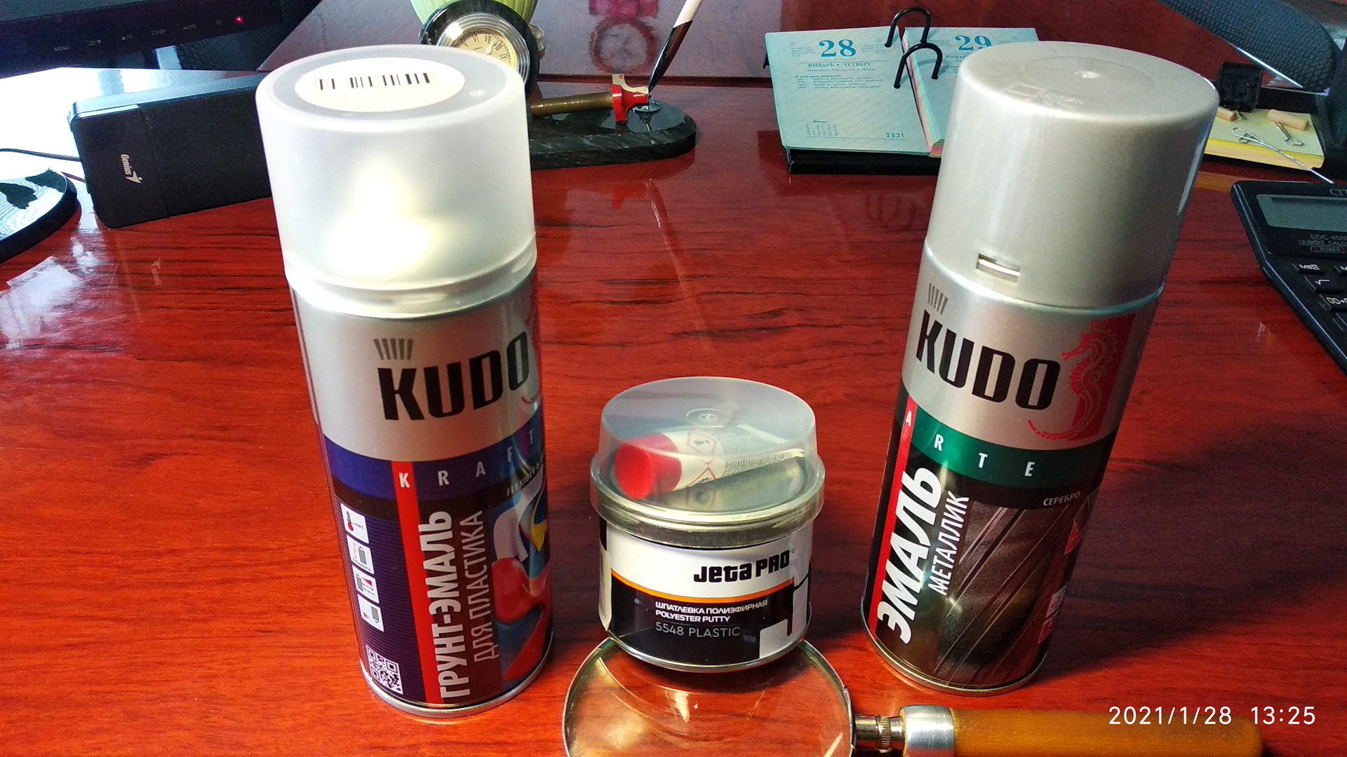

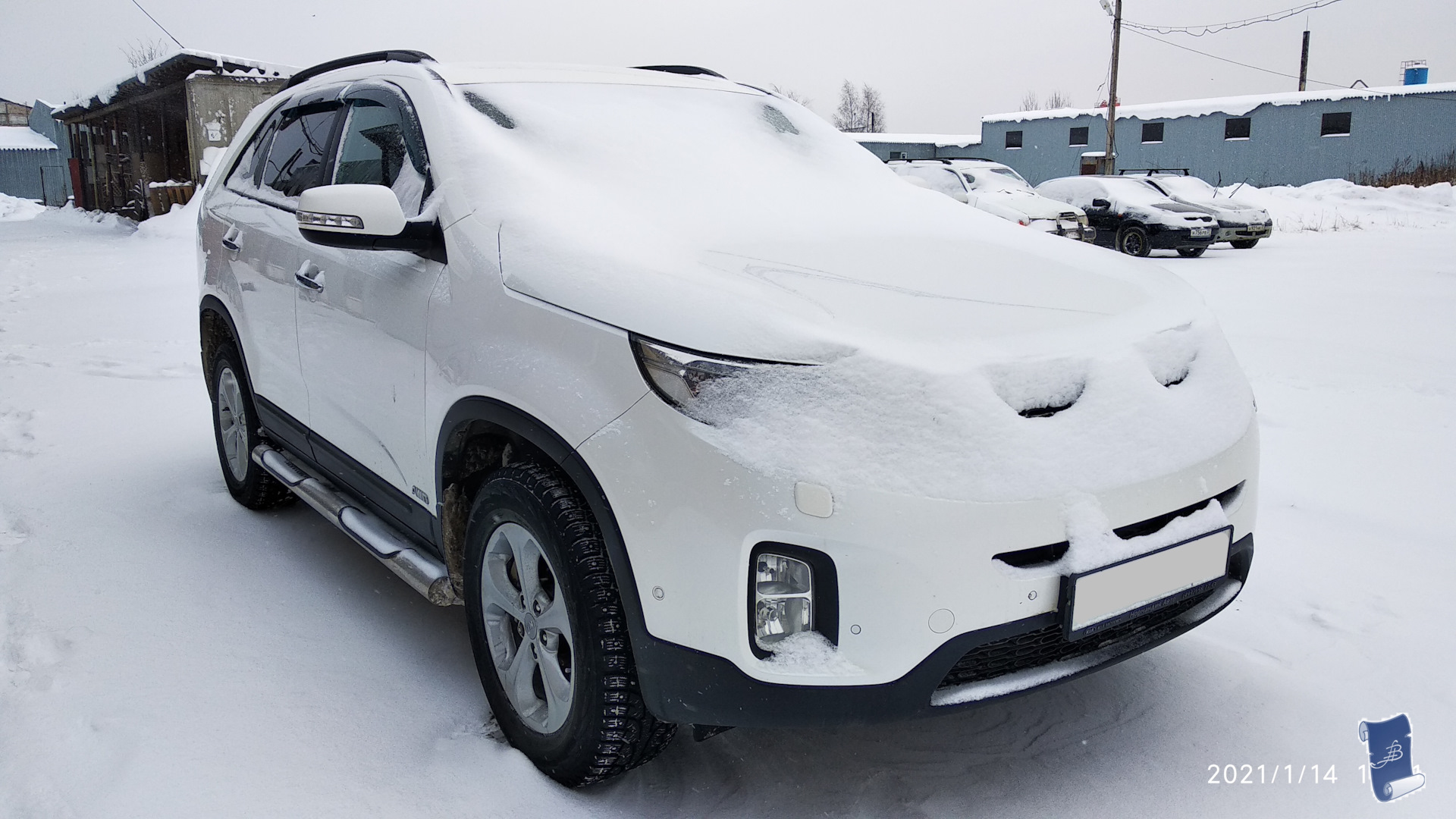

Привет всем посетившим мою страничку . Сегодня я хочу рассказать какая неприятность случилась у меня с передней накладкой бампера . Едем мы с супругой с дачи по трассе и слышим такой характерный удар, как палкой по бамперу, ну думаю ни чего страшного, а по приезду домой решил посмотреть, что это было . Смотрю на бампер, а передняя накладка пробита на сквозь . Расстроился я конечно, ну думаю ладно куплю новую, а не тут то было — ни где нет . Помню даже Алексей grazier1979, наверное один из последних, такую покупал . Посмотрел там где он брал www.zzap.ru/, нет в наличии. Можно конечно было на этом и закончить, но я так просто не сдаюсь . Решил буду ремонтировать . Фото разбитой накладки к сожалению не сделал, но как ремонтировал есть . Для ремонта приобрёл : клей, шпаклёвку, грунт и краску, ну и набор шлиф шкурок .

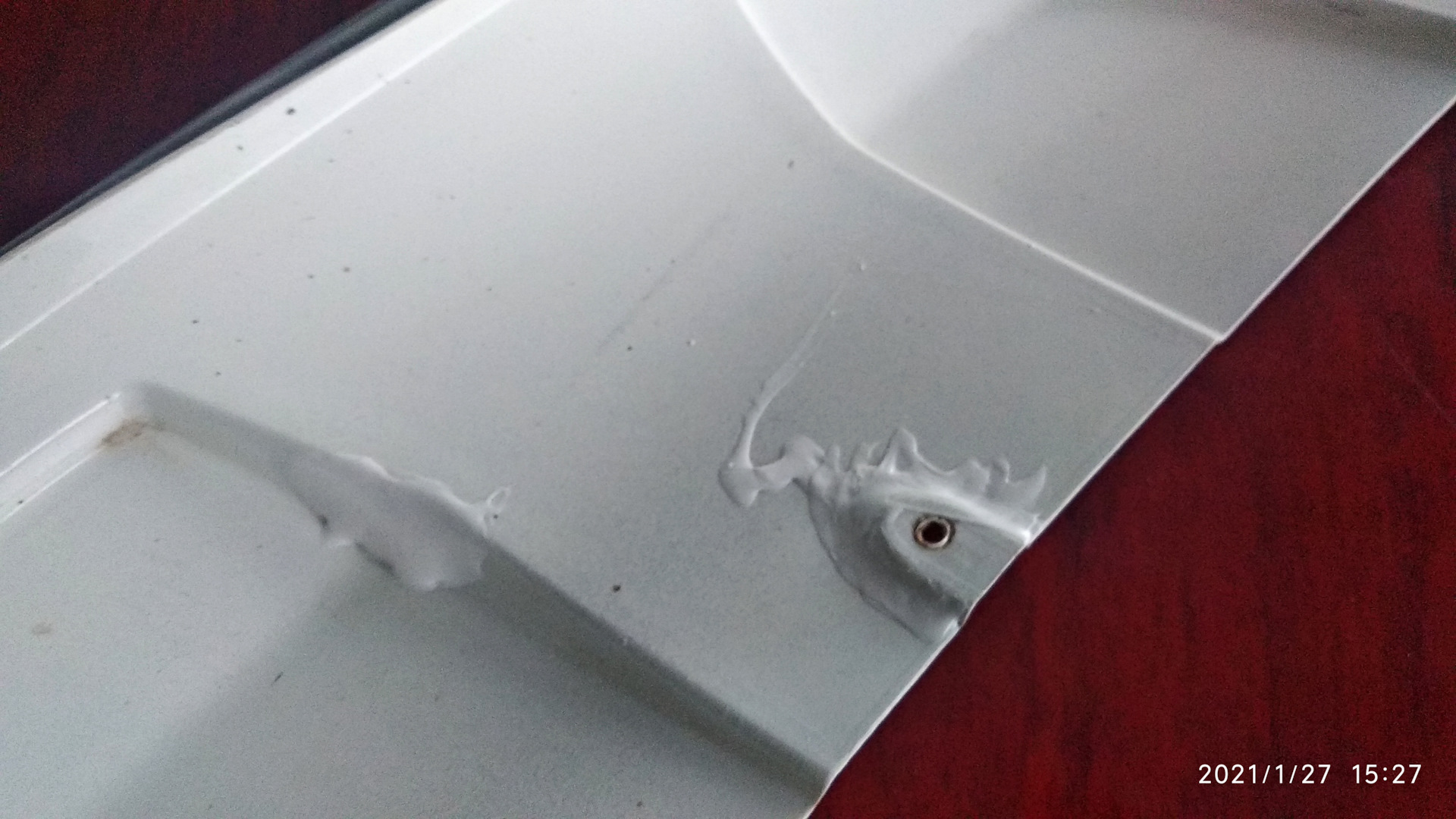

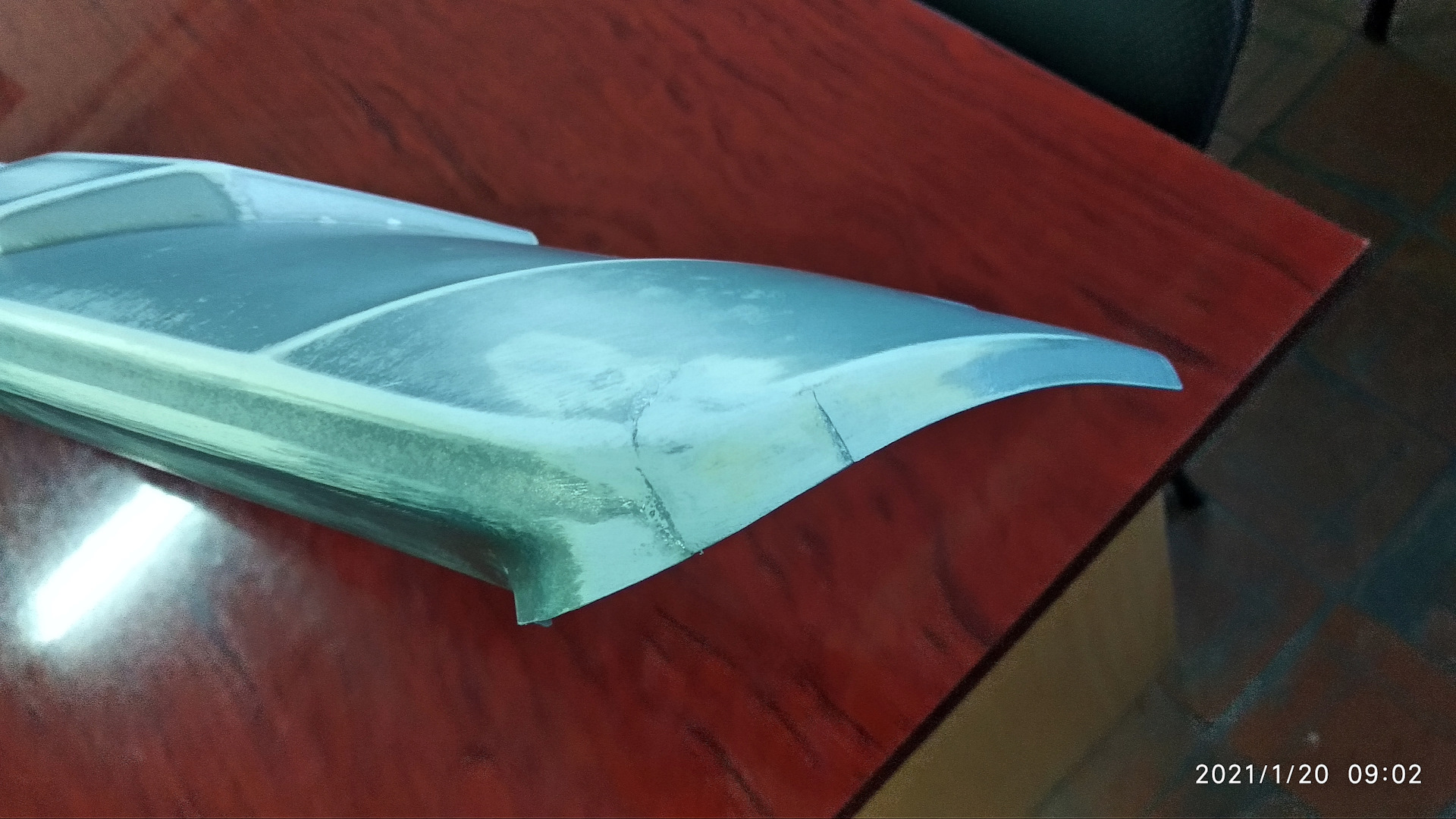

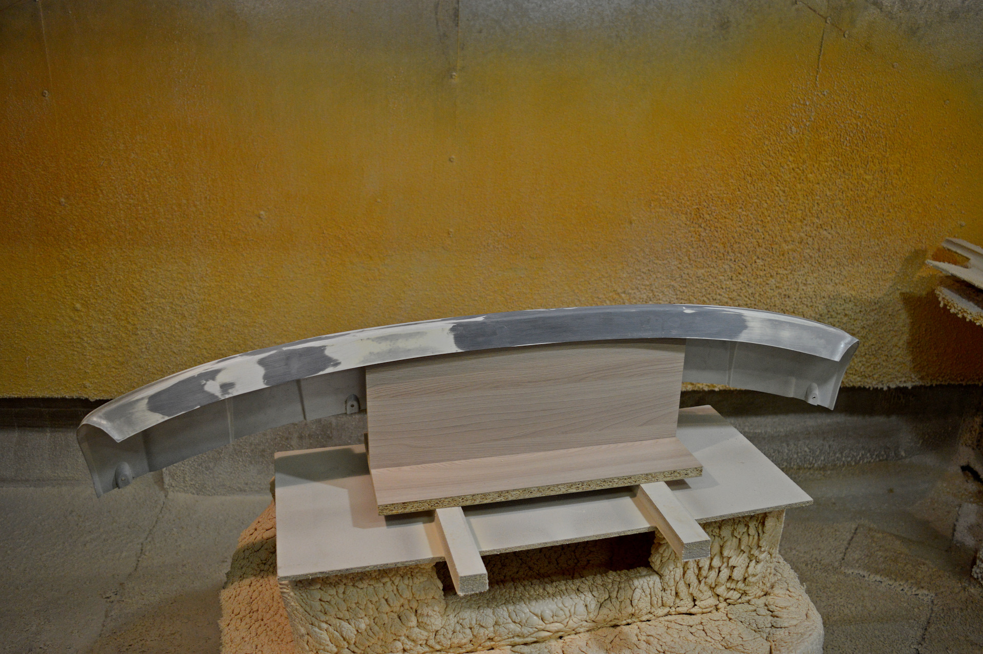

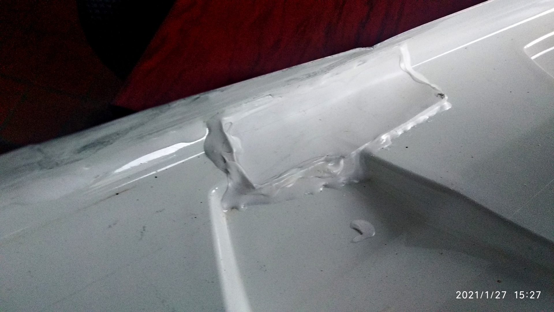

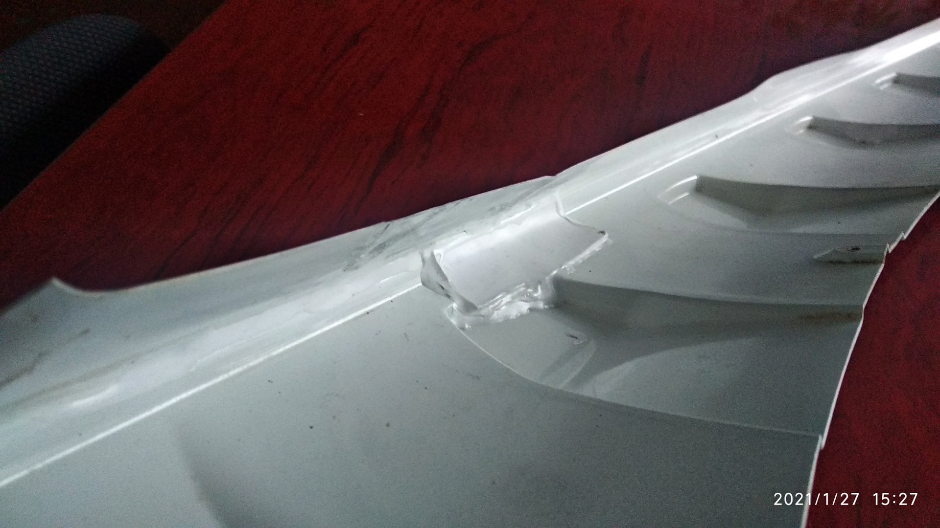

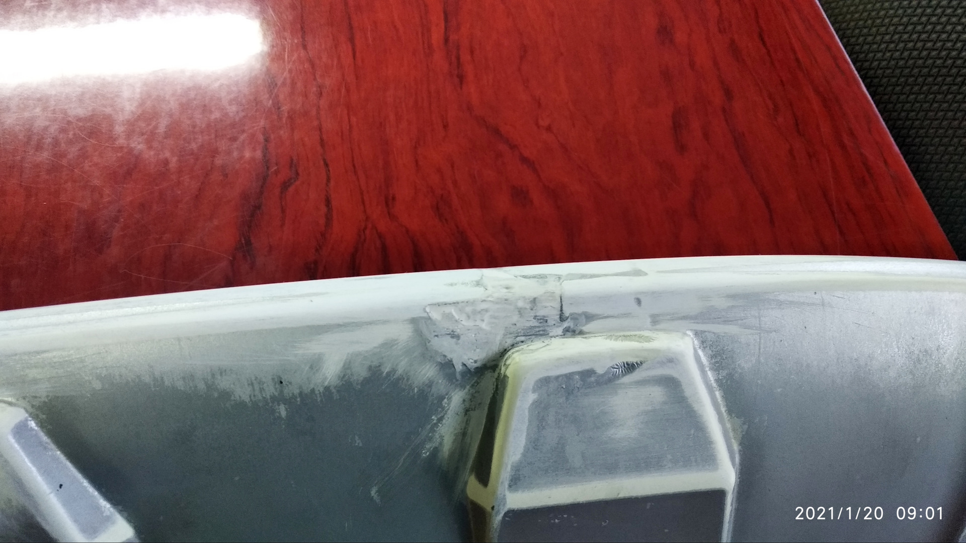

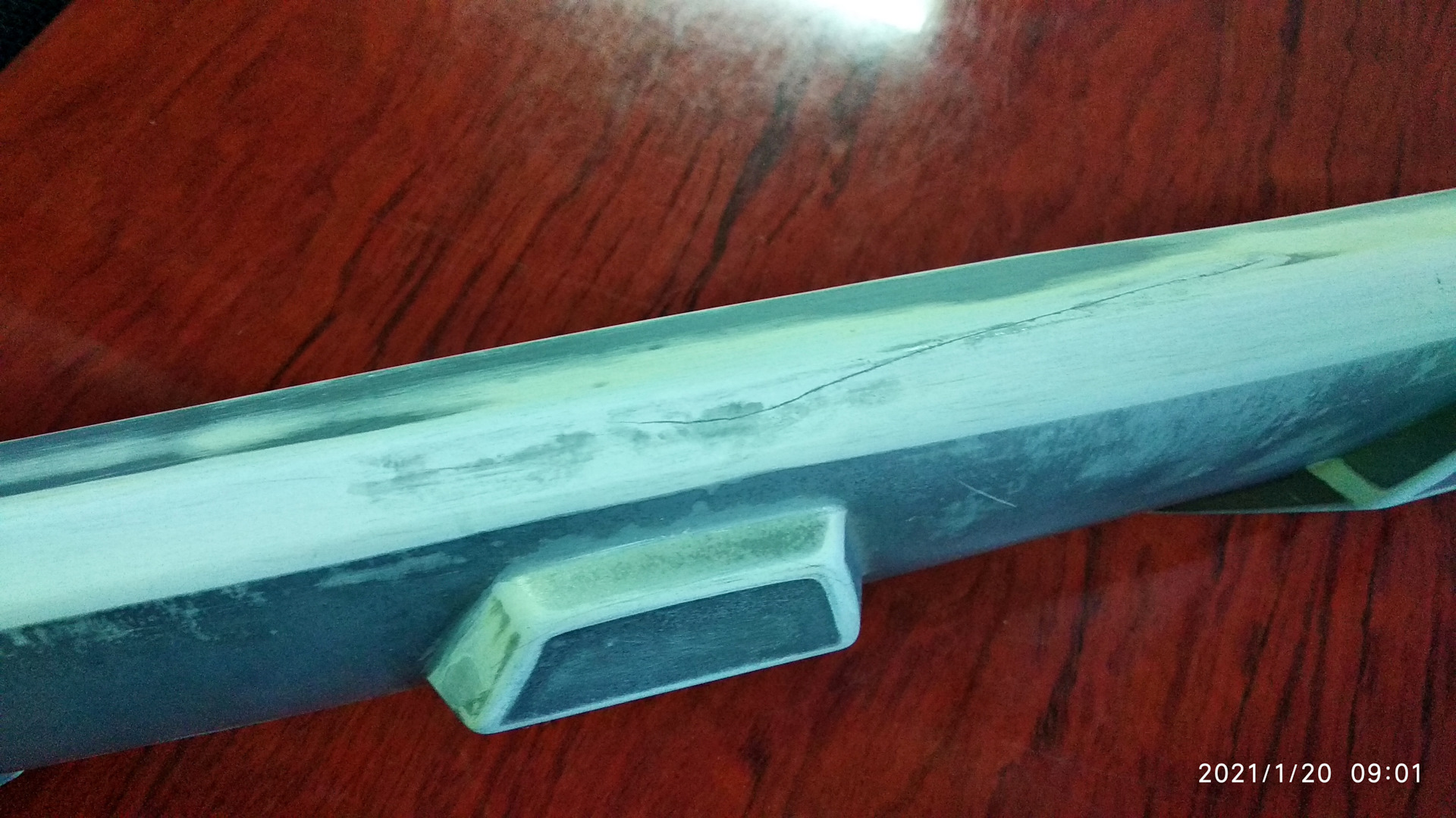

От удара накладка потрескалась в нескольких местах, да и старые трещины, от поездок по лесам тоже надо было ремонтировать . Осколков конечно не осталось, по этому использовал для ремонта пластиковые воздуховоды, были вырезаны заплатки, согнуты при помощи промышленного фена по форме накладки и вклеены . Вот, что из этого получилось

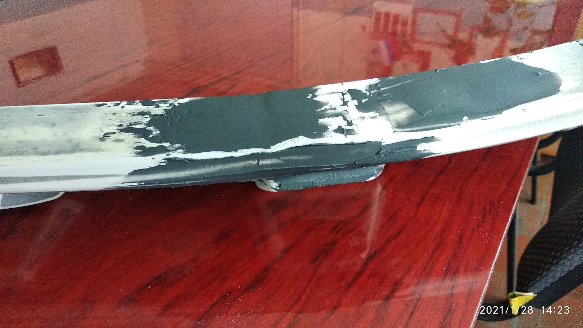

Потом процесс шпатлёвки и шлифовки .

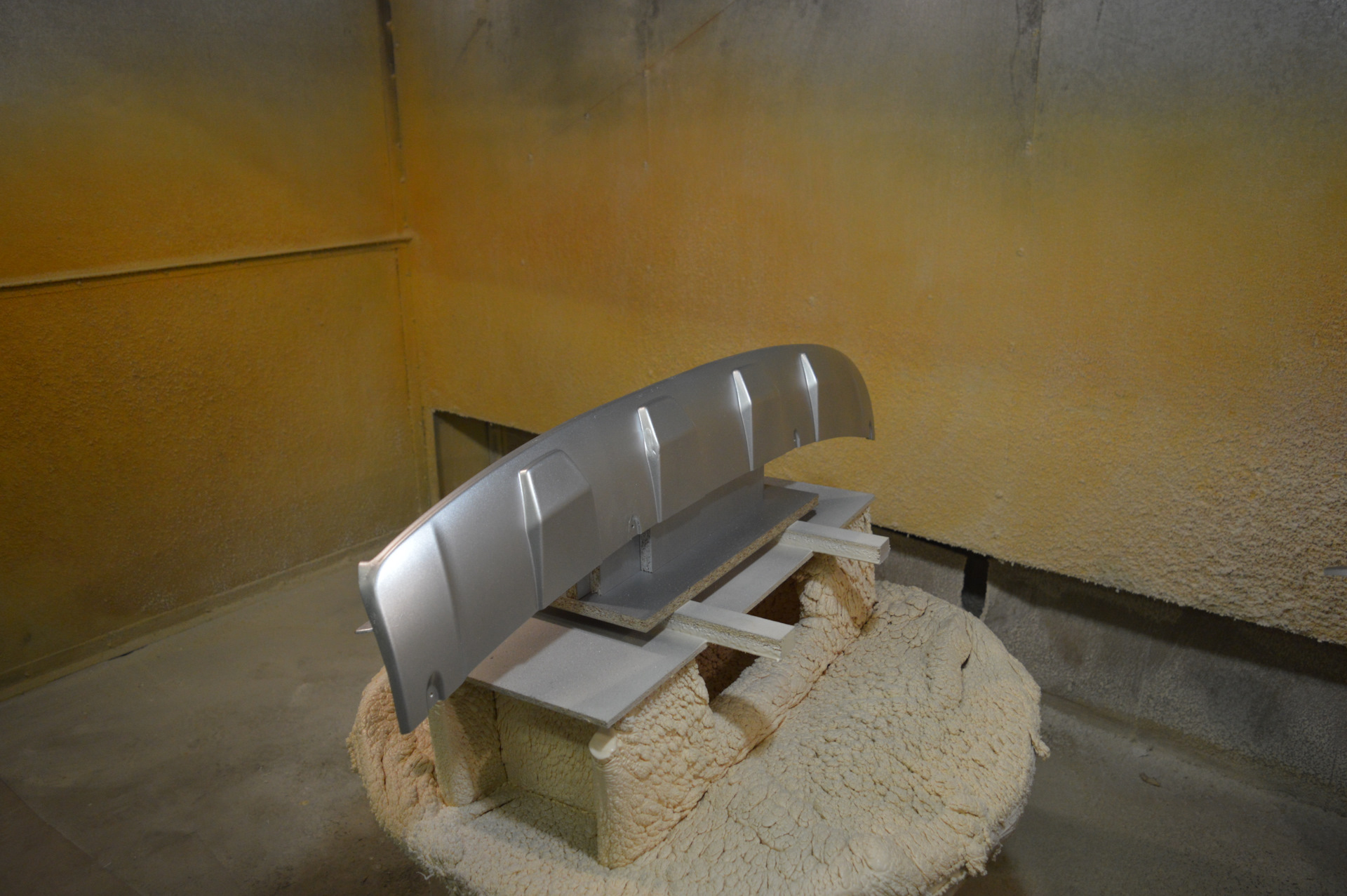

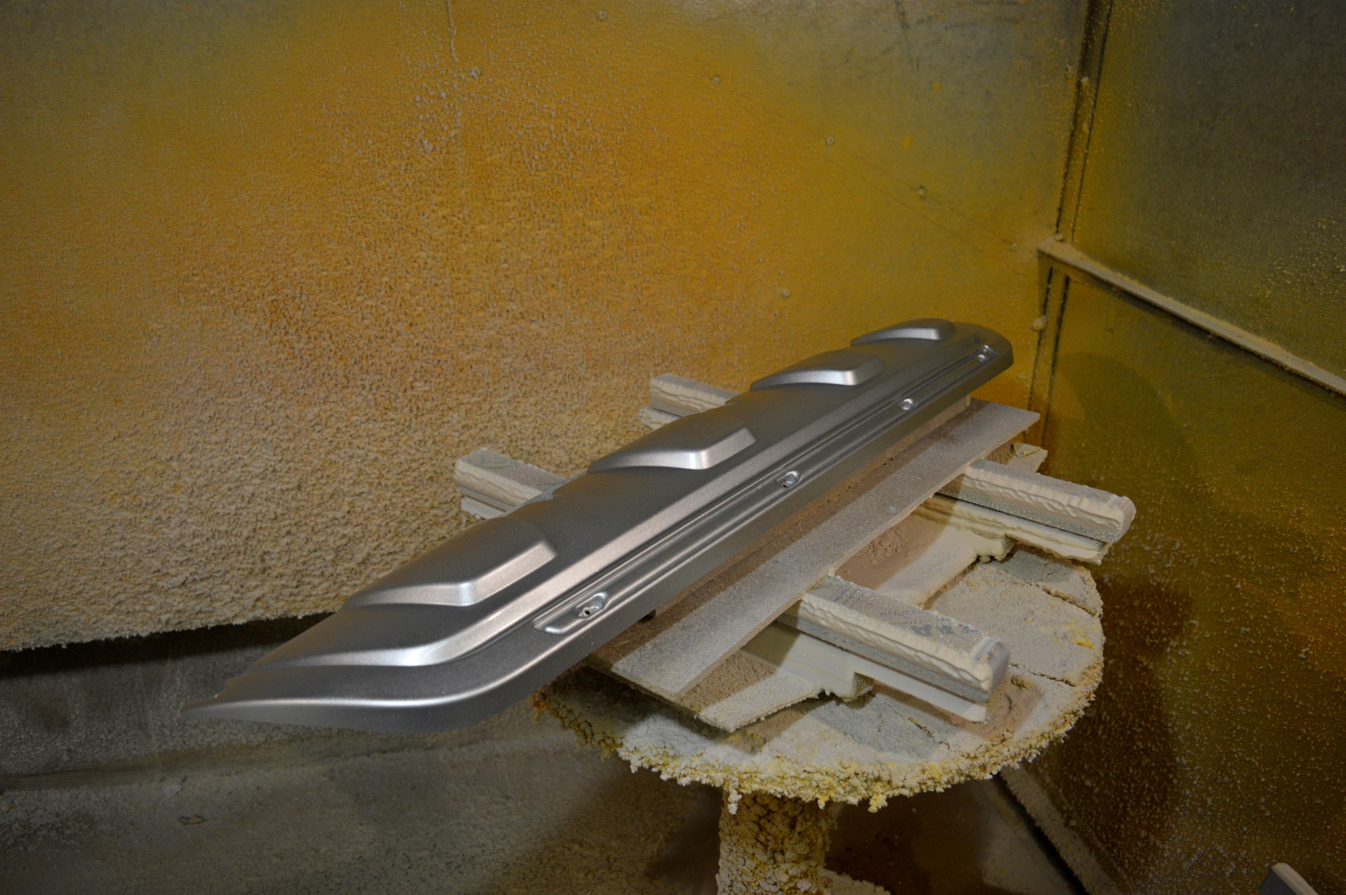

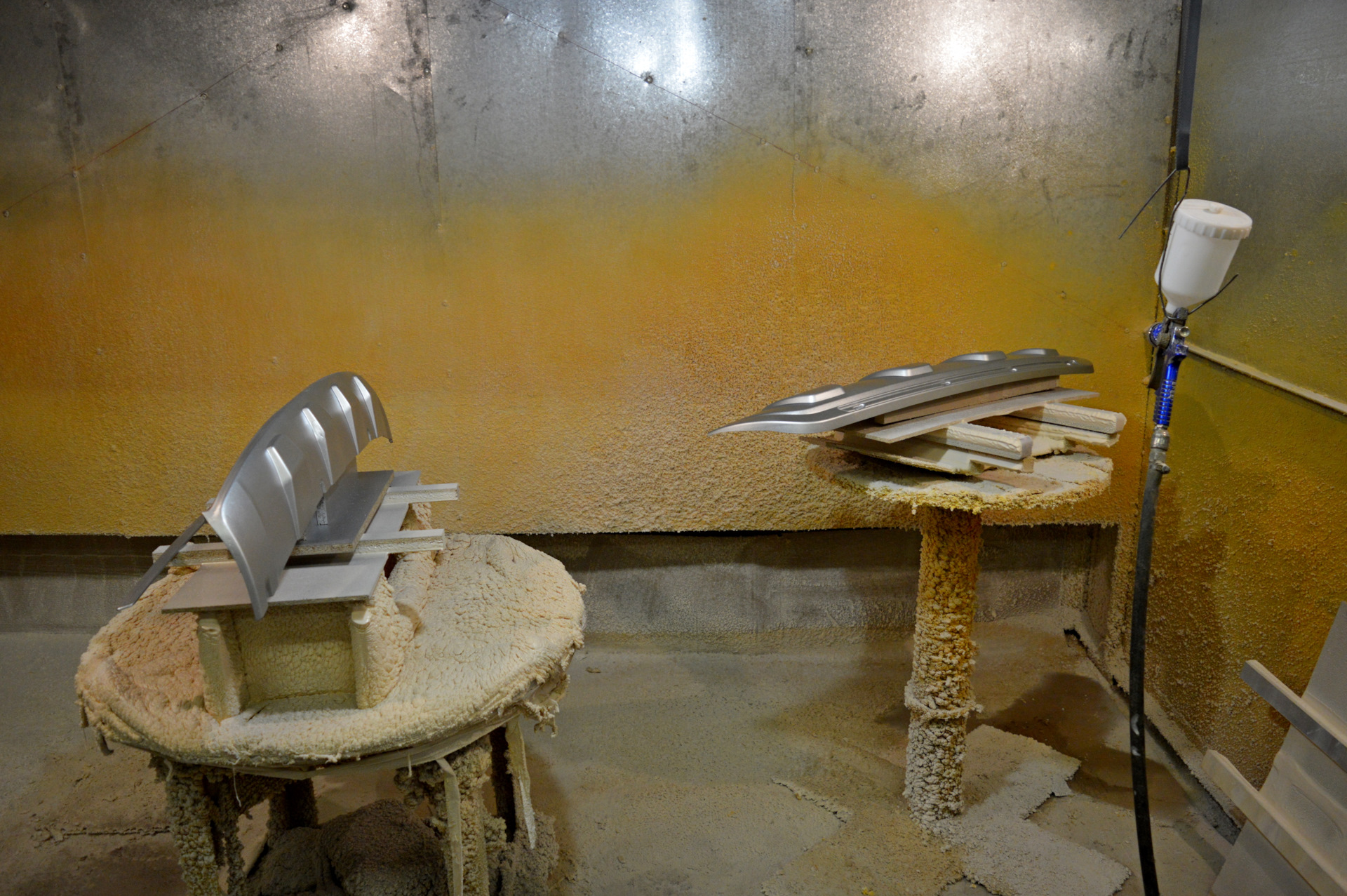

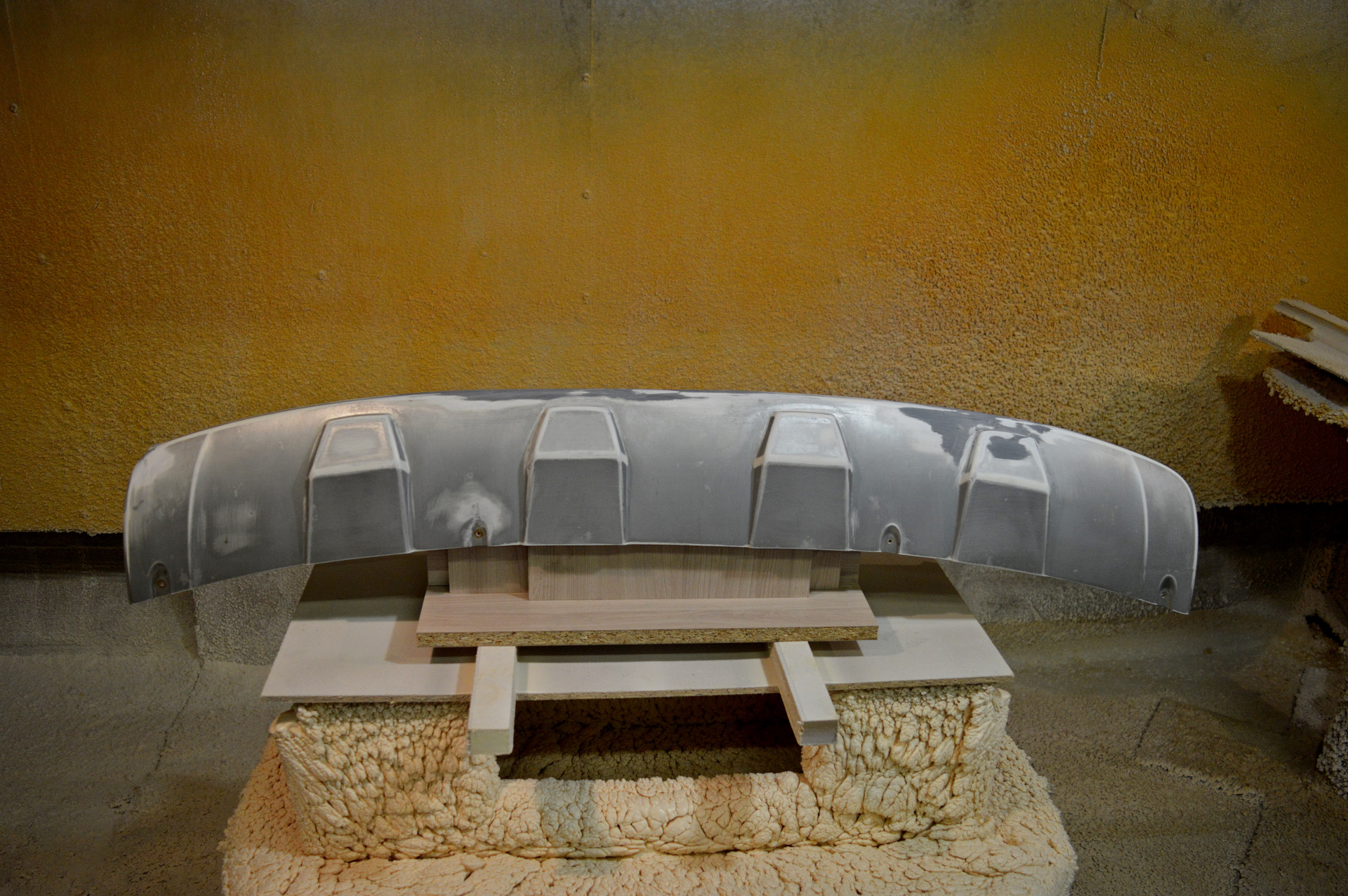

далее нанесение грунта, проявление недочётов, снова шпатлёвка, шлифовка и грунтовка .

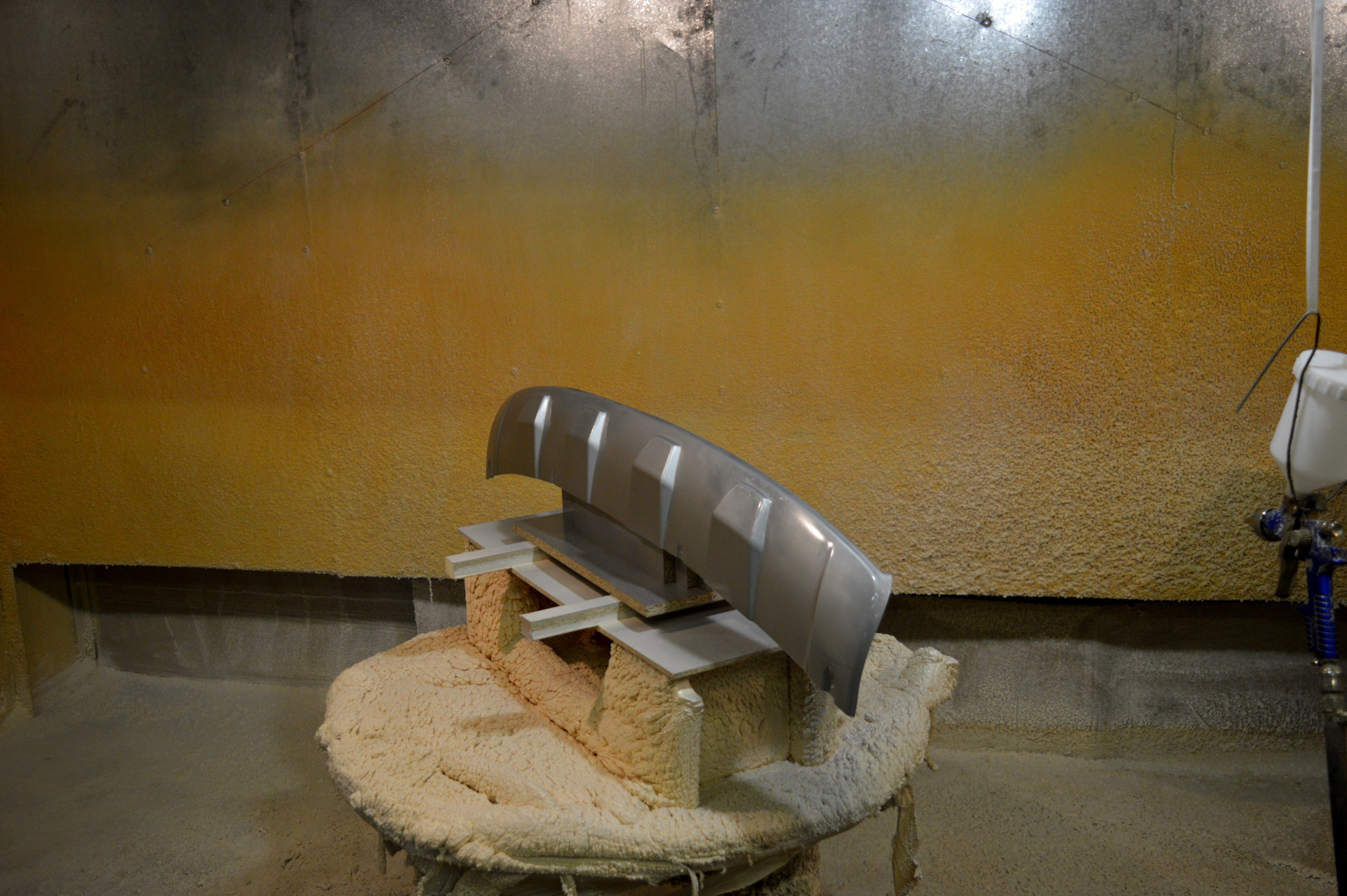

А поскольку краска отличается от предыдущей было решено снять и перекрасить заднюю накладку тоже .

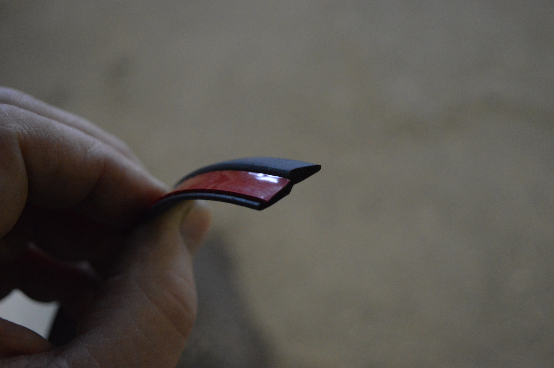

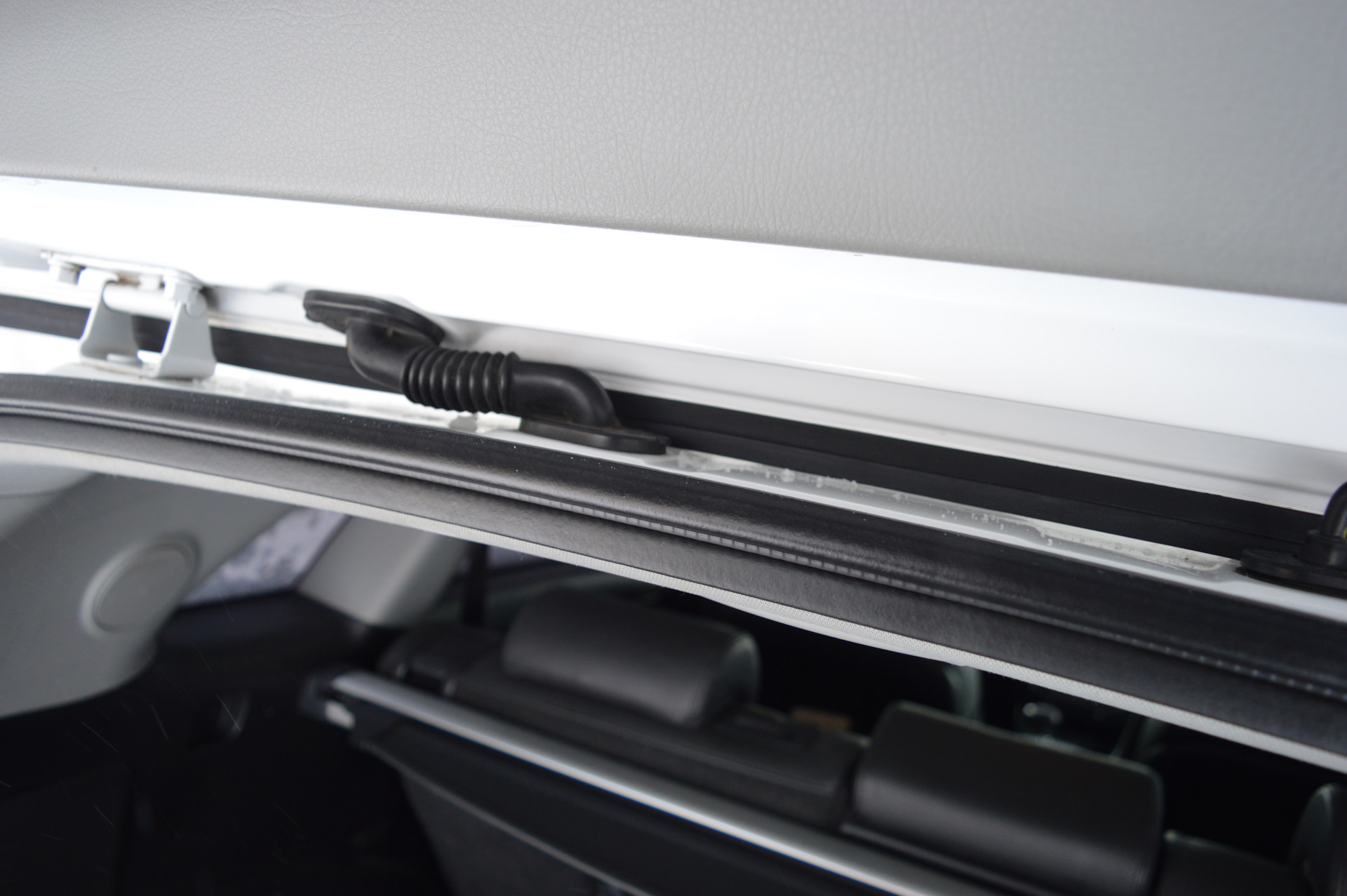

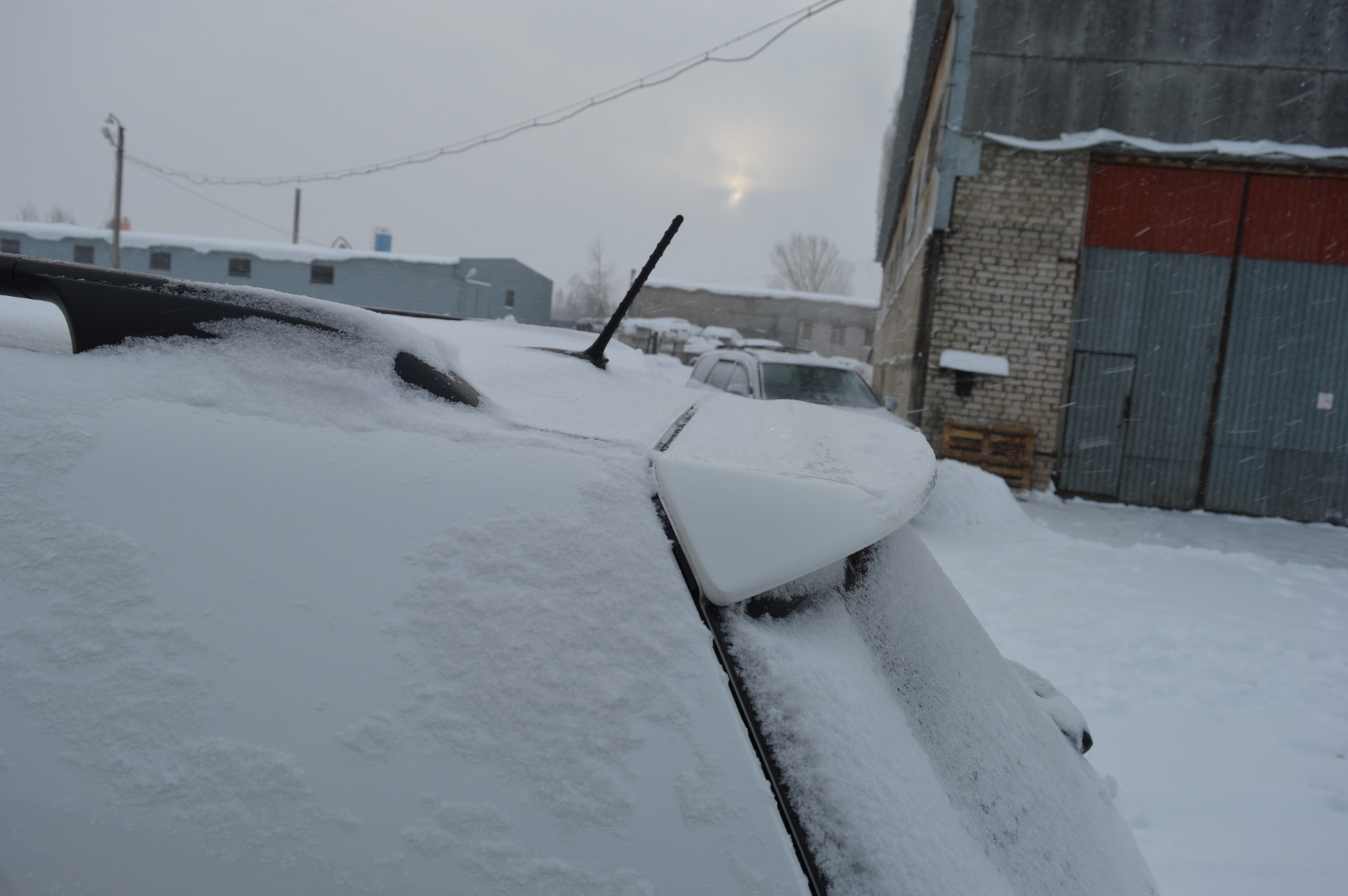

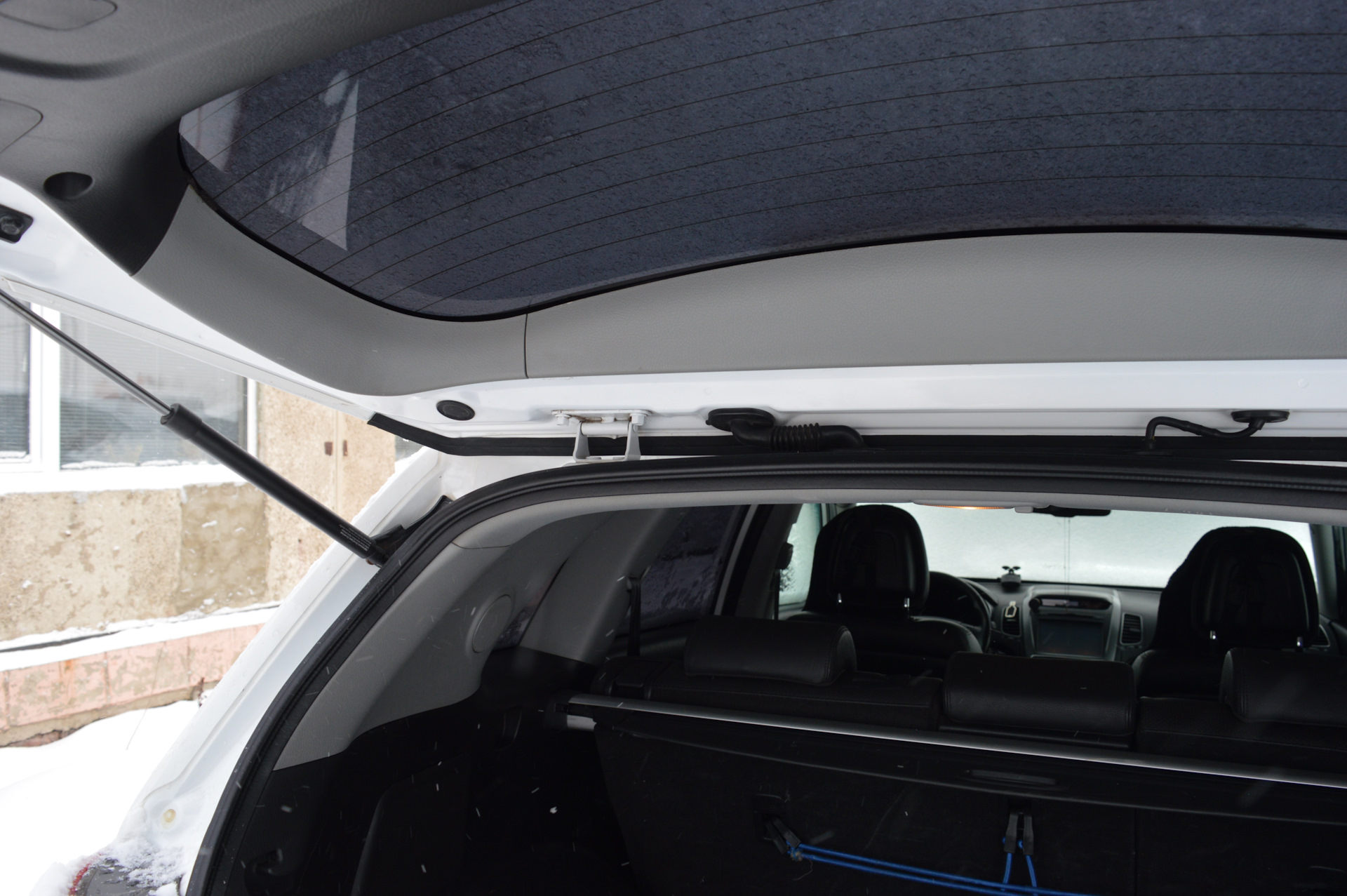

А пока всё это сохло и машина стояла в тепле, наклеил на заднюю дверь резину от снега, так же как сделали большинство владельцев Соренто
Результатом в основном доволен, есть конечно недочёты, но я и не профи, а просто любитель чем то занять себя пока на улице метель

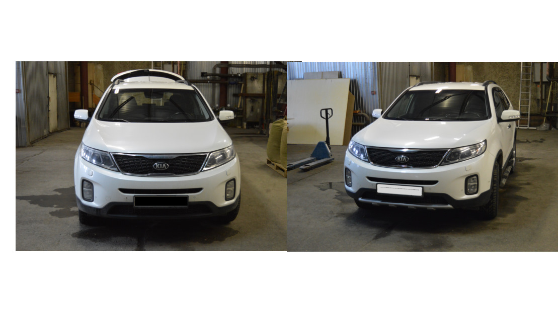

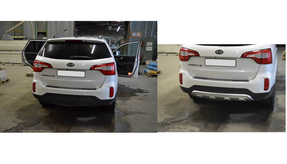

. Вот так машина выглядит без накладок и с накладками .
Накладки после покраски стали даже больше похожи на металл, хотя, как были пластиковые так ими и остались . Все желаю ровных дорог без камней и жезлов ! Всем здоровья !

А где резинку на зад брал ? Есть артикул или ссылка на магазин
Спасибо
Так где и все на али ! Забей z образый уплотнитель и будет тебе счасье

У меня тоже такая же резинка уплотнитель, проверено реально помогает зимой и летом.
да я уже оценил
Резинка вещь нужная, от снега отлично спасает. В этом году вообще его там не видел.
я уже проверил, если и попадает, самую малость

Делал себе такую резинку на багажник. Грязь и пыль все равно туда попадает, а на мойке уже не смывается. Через две мойки оторвал нахер. Зимой правда от снега спасает…
так там вымыть аккуратно можно с открытой дверью
Керхером на самомойке? Ну ее нафиг, пусть лучше без резинки будет.
Я просто попробовал, мне не зашло. Тебе может нормально будет, на вкус и цвет как говориться…

С резинкой тема интересная любому владельцу Хэтч/универсалов. Надо тоже такую наклеить, но теперь уже по лету только )))
да клеить надо в тепле
В мастерской до тебя не раз видно "мастерили" Рабочая такая, обстановка. Получилось отлично, про резинку на дверь надо задуматься, как серпом открываю, после снегопадов.
Да это камера для нанесения ПУ клея, для изготовления мебельных фасадов . Да про резинку я давно задумывался, а в этом году снег идёт и идёт, дверь вообще не открывалась
