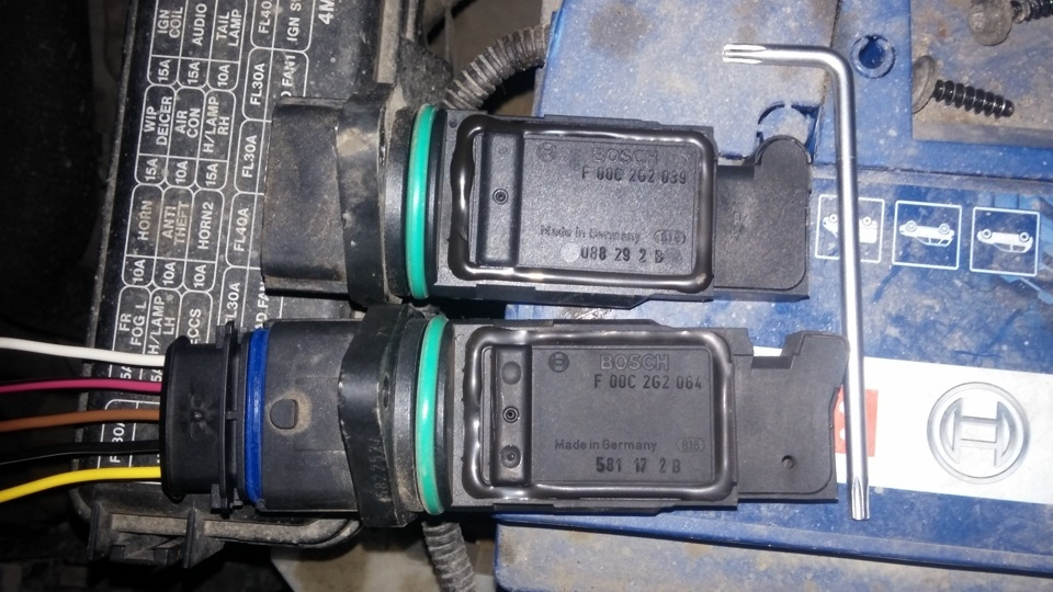

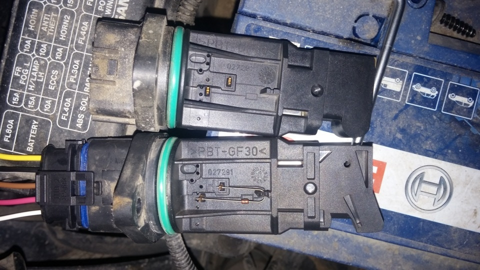

Совершенно верно. ДМРВ установлен и я ни разу этого не отрицал ни в одном своём сообщении, однако внутри ДМРВ нет терморезистора и на разъёме со стороны косы — 4 провода. Я нашёл фотографии. Это не из интернета или там с какой свалки взятые фотки, это прям я лично своими руками менял ДМРВ на машине моей матери. Пожалуйста, вот фото. Сверху родной оригинал, снизу какой-то ВАЗ-овский.
AlekKul
Почитал сейчас про этот двигатель. Там так же установлен ДМРВ, соответственно, датчик температуры там просто обязан быть. 🙂
А вот второе фото, на котором видно каталожные номера датчиков.
