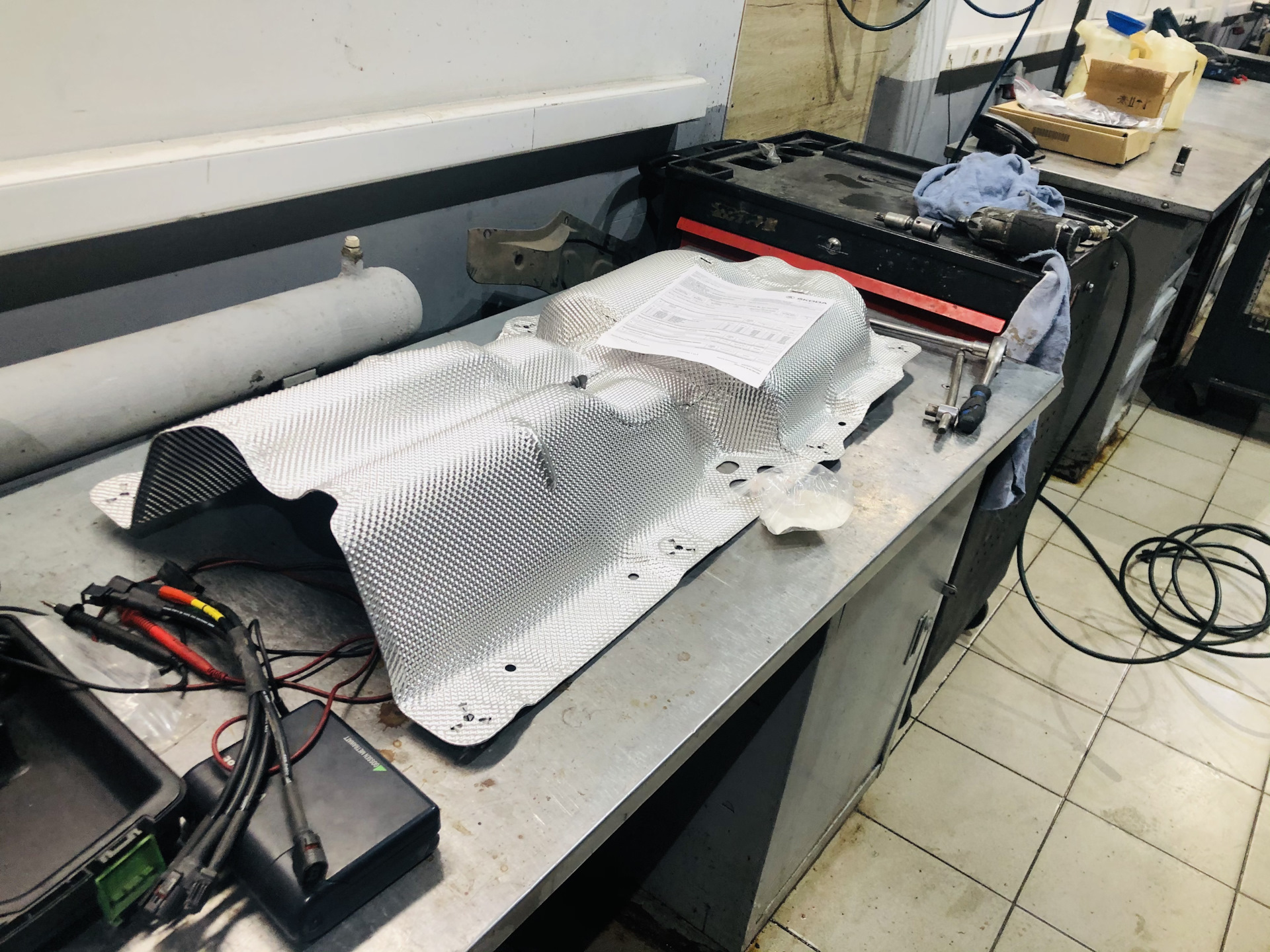

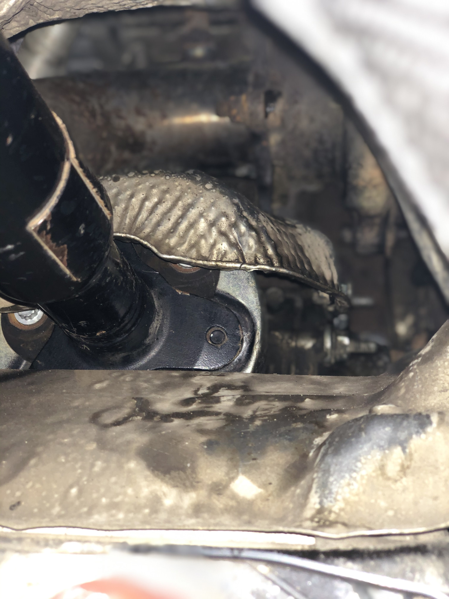

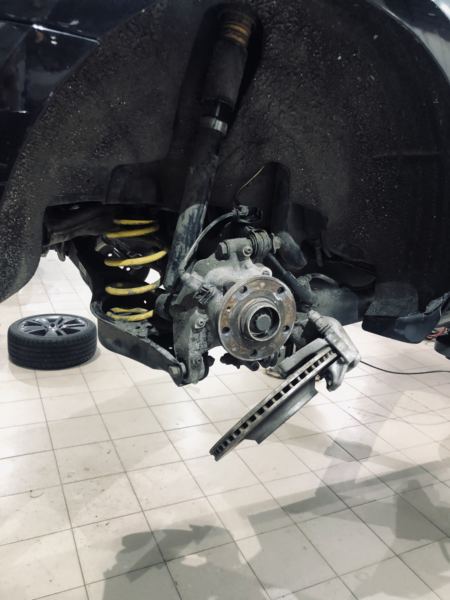

ВСЕМ ПРИВЕТ
продолжаем установку ПП . Тюн как обычно идет не по плану и немного затянулся…
Но ничего, скоро будет готов. Осталось совсем немного))) Выхлоп переварить ( уже не помню сколько раз это делал)
За подключение и мучения с проводкой, спасибо VagArchitects. Обращайтесь, может ооочень многое!
Звук без выхлопа)))

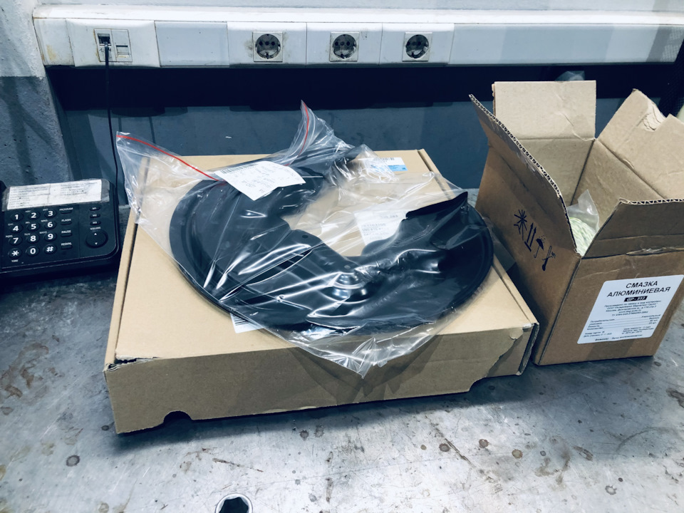

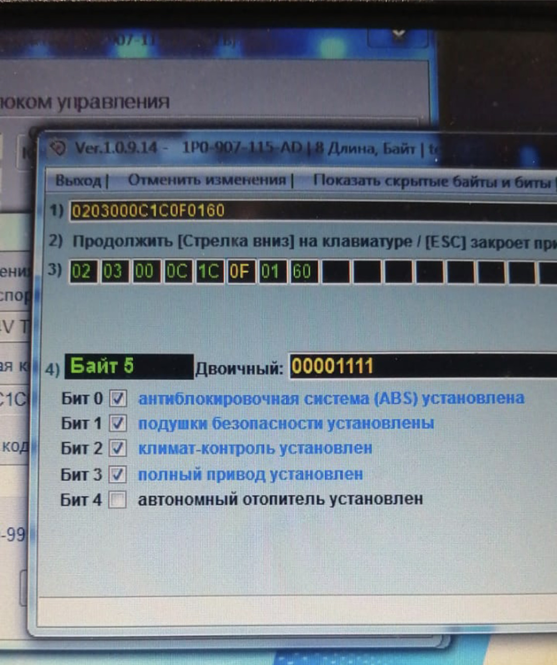

Запчасти на фото: 1P0907115AD

Звук полностью без выхлопа ? Со снятым пайпом ?
часть пайпа висела. короткий кусок от турбы
Не так уж и громко с одним даунпайпом
Это так кажется)))когда сделали первый выезд такой же там аж массаж сидух появился😂
Ну так конец трубы как раз под передними сиденьями)))
Не совсем) чуть дальше) у нас от ети стоял пайп длинный
Да не важно)))

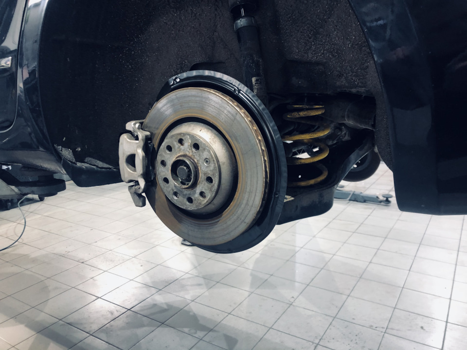

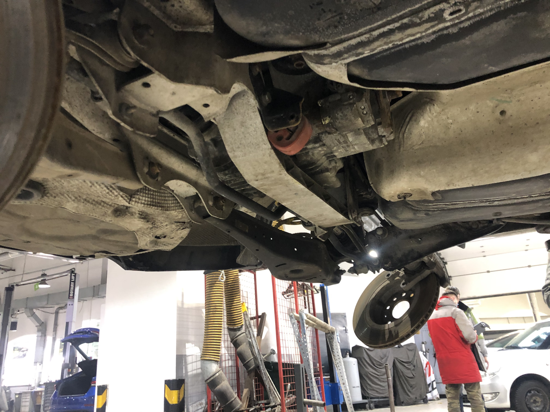

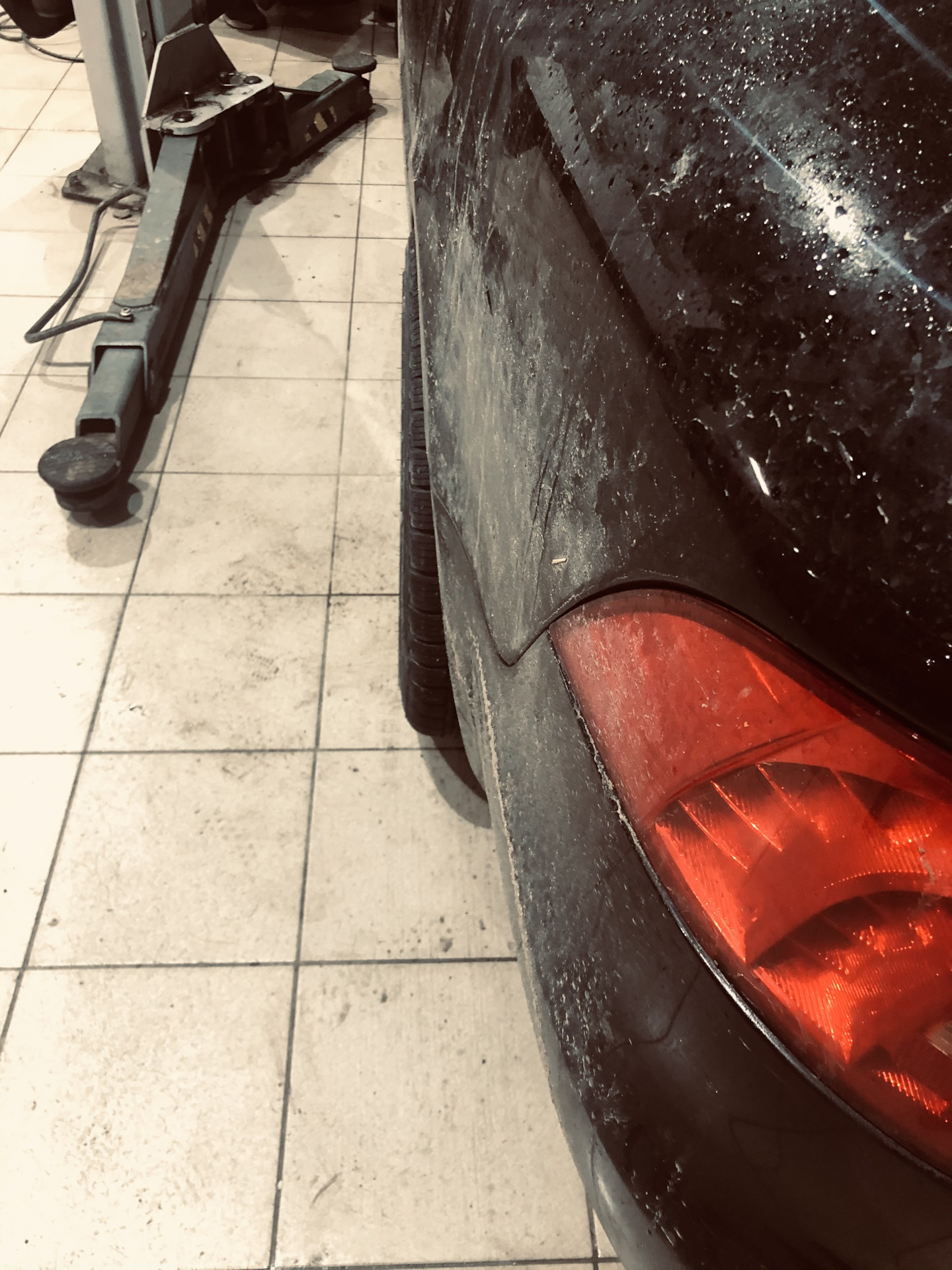

А штатные кулаки не встанут чтобы так не выпирали колеса?🧐
можно все собрать от 3.6
www.drive2.ru/l/578990454754771415/
Шрусы по длине наверно не встанут?)
И можно фото добавить как днем выглядит зад)
не встанут.
фото позже еще будут

Как не странно я сравнивал задние валы суперба и пассата олтрек и они одинаковые, хотя задняя колея у суперба уже на пару сантиметров из-за выноса кулаков
temba
Либо 3.6 суперб, ауди а3, скаут и кажется гольф, у них одинаковые кулаки. Я вообще давно смотрю на телезки от mqb, есть подозрение, что порадрамник тоже может на pq встать, но это надо пробовать и мерить.

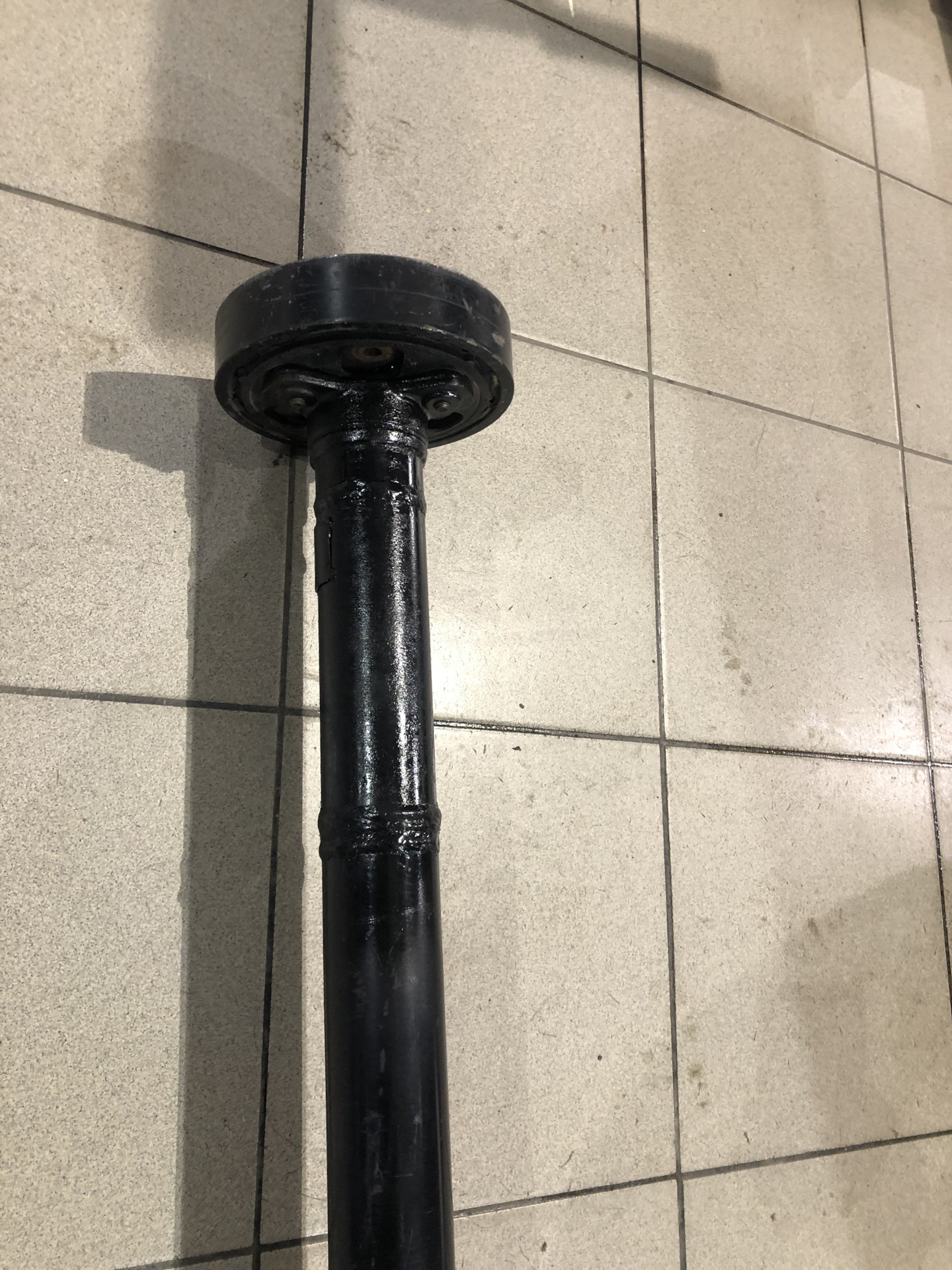

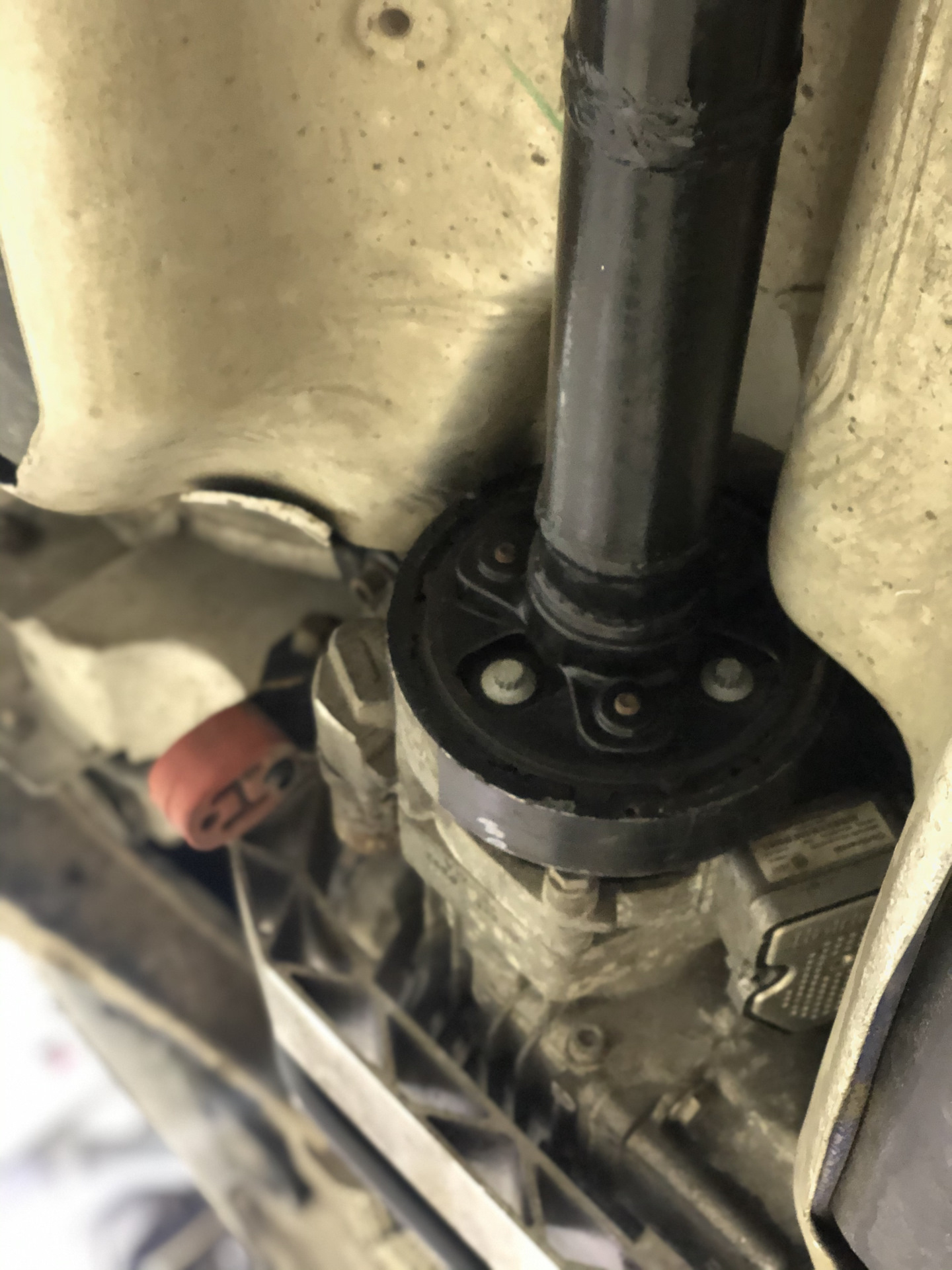

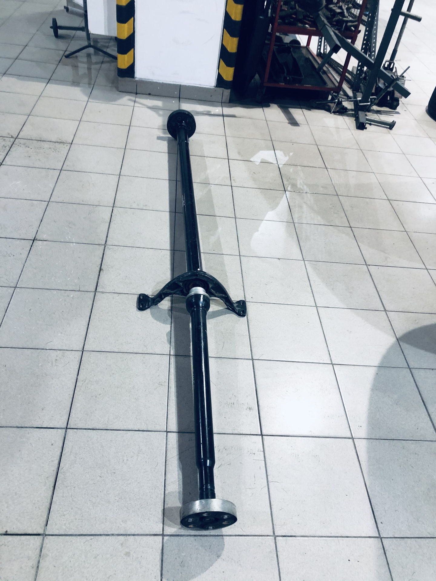

Кардан от тигуана?
нет, от ауди. Подвесной с тигуана вроде
Он не правильно встает мне сказали, на излом работает. Но я пока езжу, заказал себе другой, там более менее правильно кардан встанет.
я знаю ( узнал когда купил)

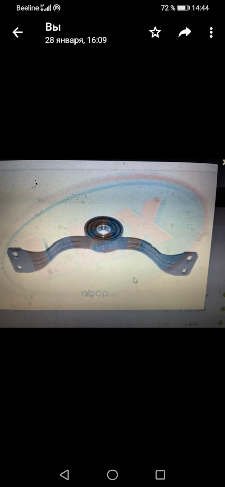

Ты какой заказал себе?

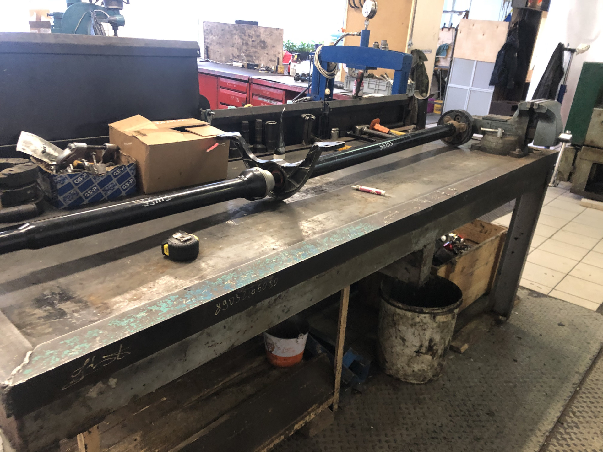

Вот такой заказали в сервисе мне, я даже хз от чего он, но кардан явно выше приподнимет и уменьшит нагрузку. А навернется, так придется искать пассатовский или родной от супа.
Это тугуановский, делает питерская контора, ставит в них подшипник fag, подвес резиновый не знаю какой, но он сплошной, а не как у нас на 4х перепонках
Будем его пробовать) по факту отпишу потом, наверное что-то колхозить придется)
Есть пару вариантов)
BULL77
Там у паренька на сервисе такой стоит, ланчавал на нем неплохо и вроде всё норм с карданом))
лето и зацеп покажет, что мой выдержит)
У меня шрус внутренней задней полуоси рвало)
