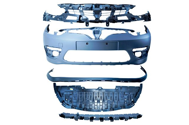

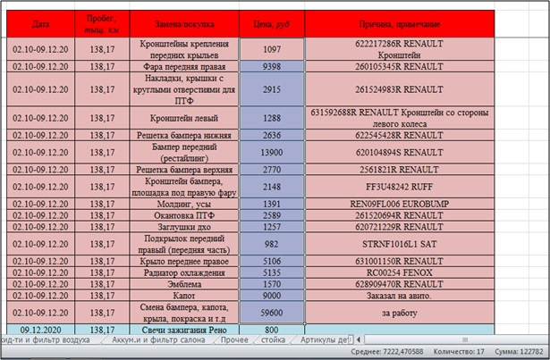

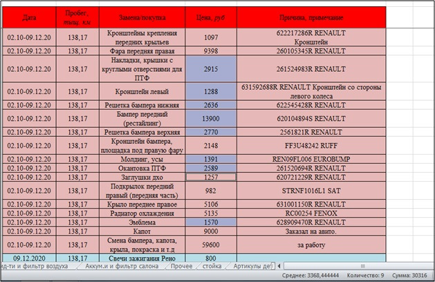

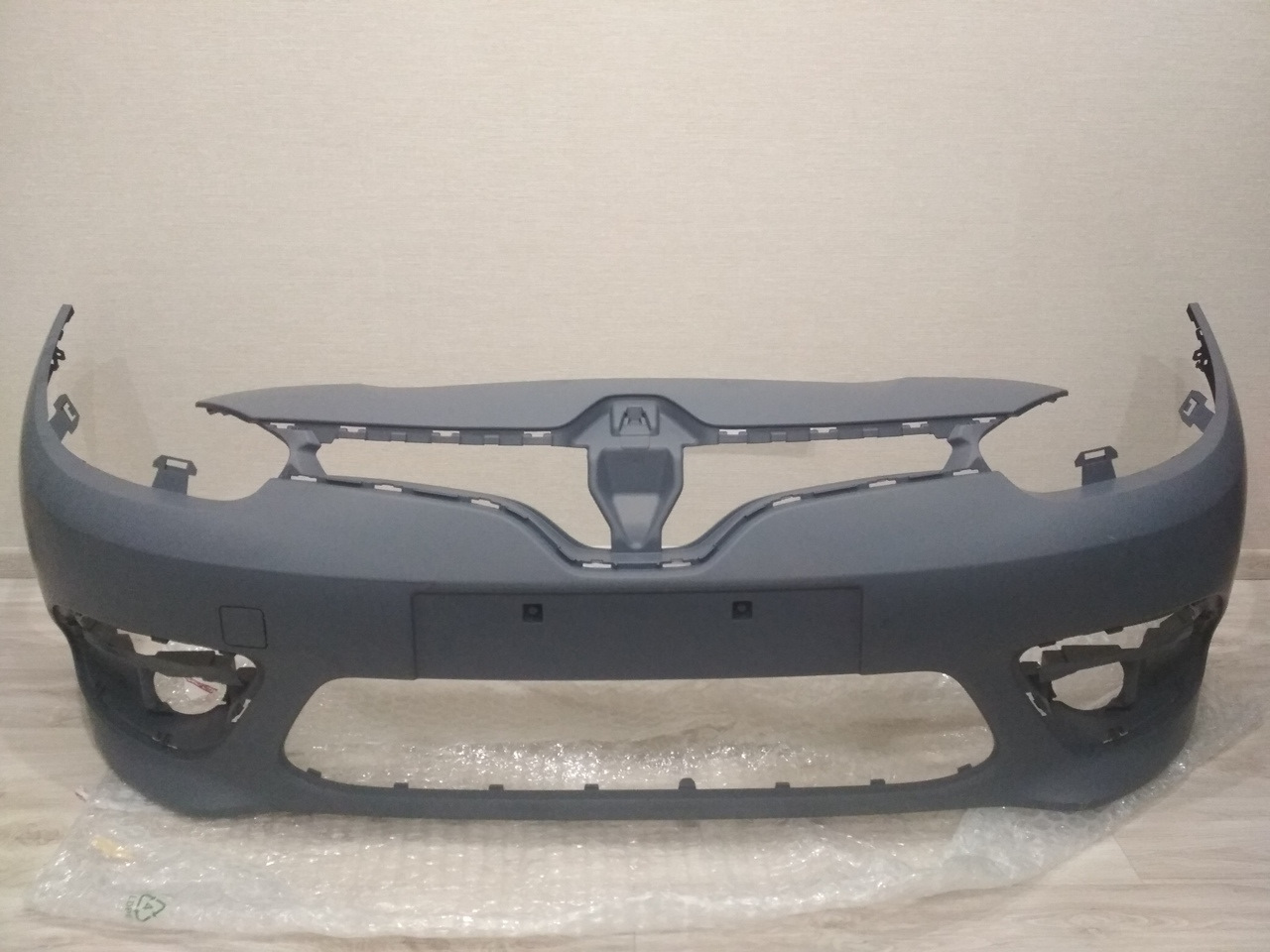

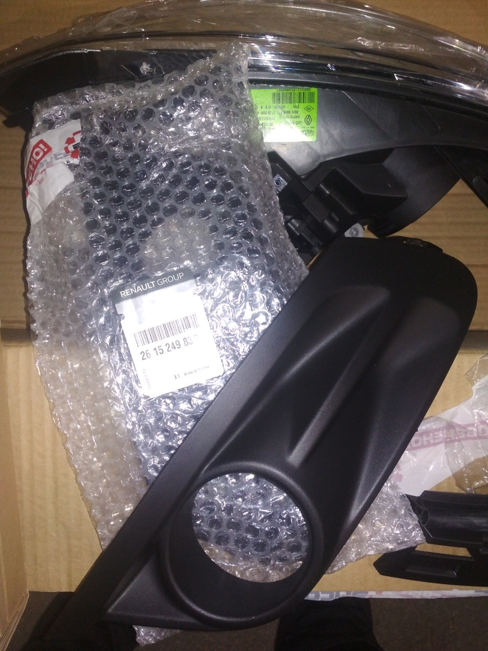

Теперь непосредственно сами запчасти для бампера от рестайлинга:
620104894S – бампер передний (в комплект входит: скорлупа бампера, абсорбер пластиковый большой, абсорбер маленький, пыльник (защита) нижний, губа нижняя) — 13900р.

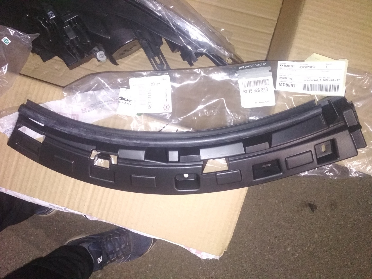

631592688R — кронштейн со стороны левого колеса — 1288р (от дорестайла к бамперу от рейстайлинга не подходит).

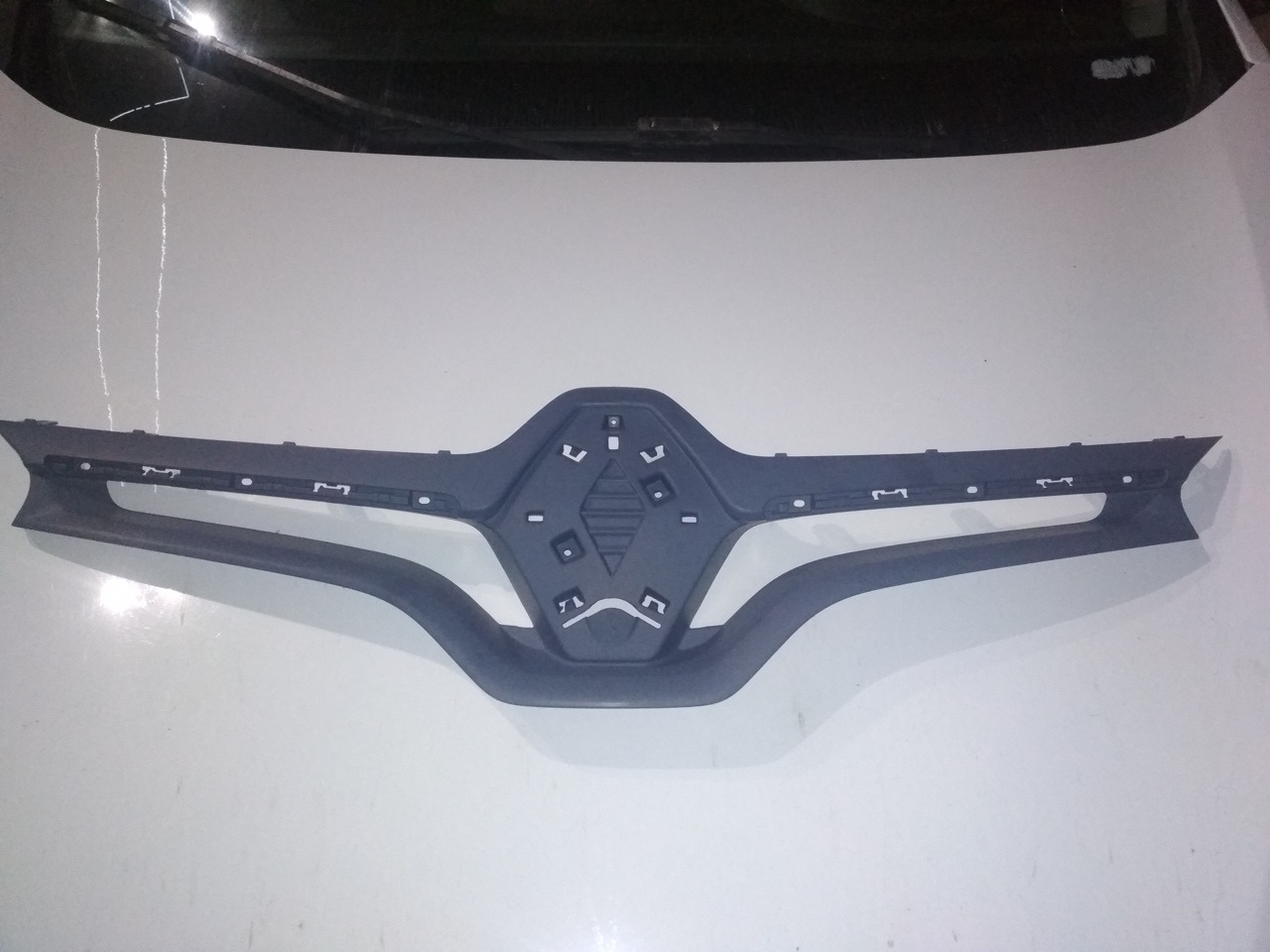

622561821R — решетка бампера верхняя — 2770р

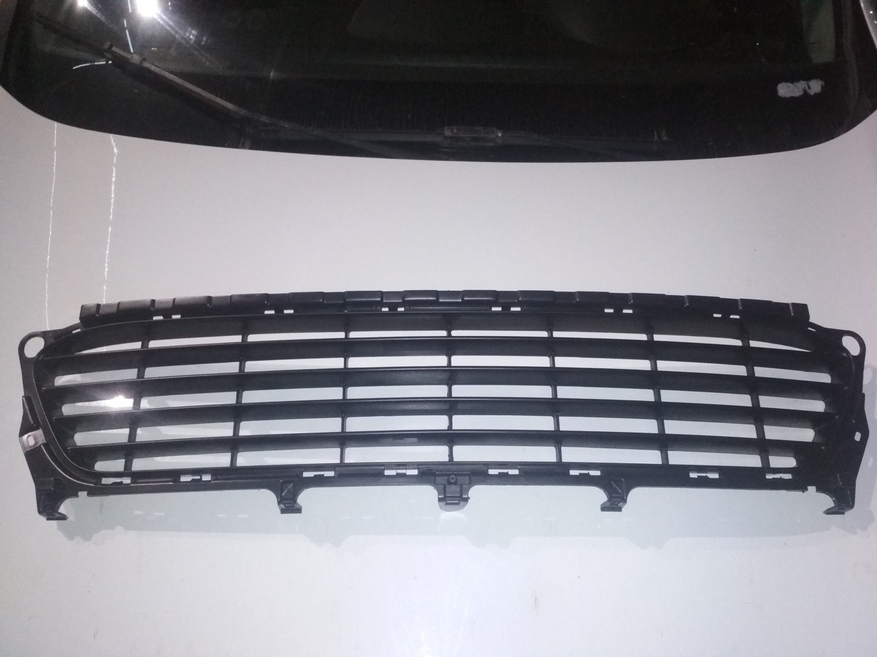

622545428R — решетка бампера нижняя — 2636р
REN09FL006 EUROBUMP — усы (молдинги) — 1391р. Код оригинала 62 25 644 19R.
628909470R — значок Renault (эмблема передняя) — 1570р.
261524983R — накладки, крышки с круглыми отверстиями для ПТФ — 2915р.
620721229R — комплект заглушек вместо ДХО — 1257р.
261520694R — окантовка ПТФ (не хром) — 2589р.
Итого передний бампер без покраски мне обошёлся в 30316р.

26 0105345R — фара передняя правая (галоген) — 9398р. Все три лампочки уже были установлены, так что мне докупать ничего не пришлось.

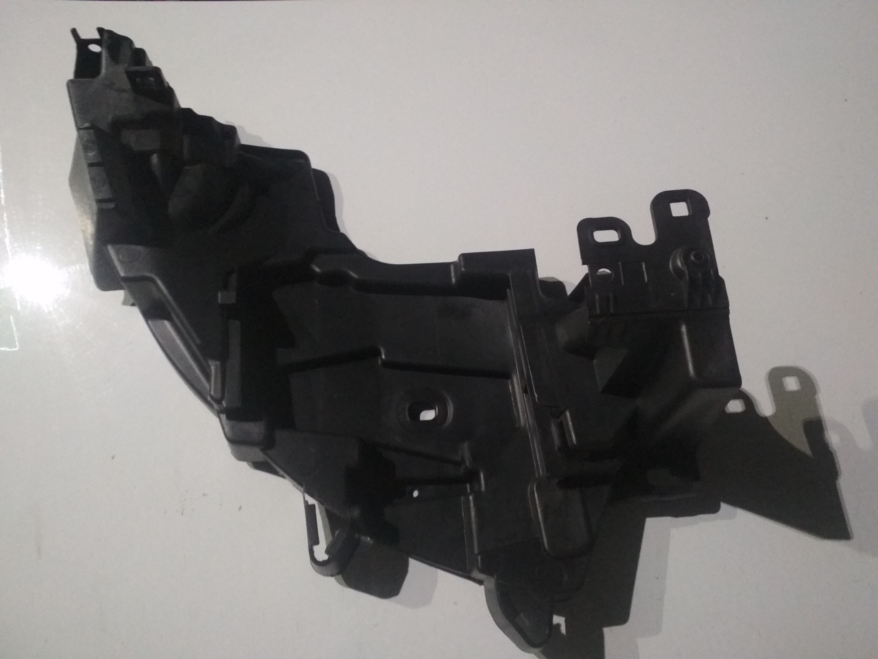

FF3U48242 — крепление правой фары (площадка под фару фирмы RUFF) — 2148р. Далеко не самый бюджетный вариант, да и на момент покупки брал то, что было в наличии. При проверке по вину это крепление не подходит к моей машине, но при установке всё встало ровно и на своё место, и можно смело брать (толщина пластика и качество по моему мнению не уступает оригиналу). Есть и подешевле варианты, например, SAT STRNF1000B1 (~ 1400р).

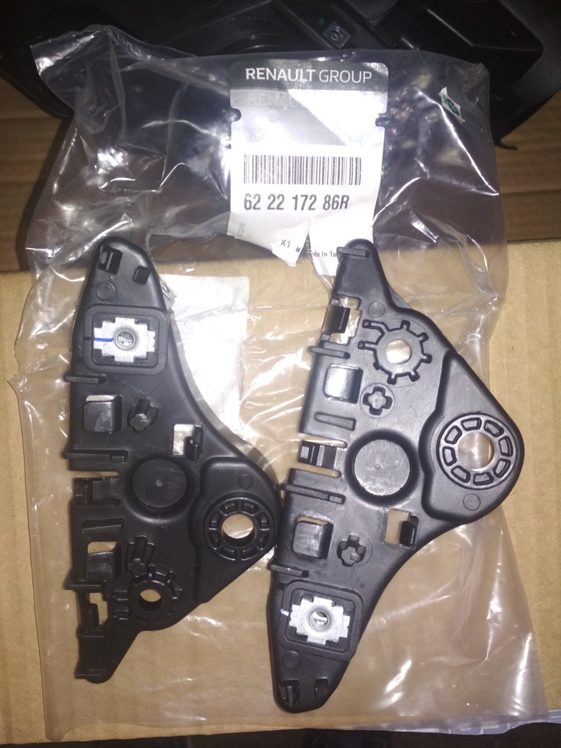

622217286R — кронштейны передних крыльев (в комплекте правый и левый) — 1097р.
STRNF1016L1 SAT — подкрылок передний правый (передняя часть) — 982р.
631001150R — крыло переднее правое — 5106р. Много мной было пересмотрено различных вариантов крыльев на Авито, но в цвет и в хорошем состоянии на тот момент я найти не смог. Поэтому решил заказать в Автодоке. По сути, заказывая более-менее хороший вариант на Авито с учётом доставки, но не в моём цвете мне бы в принципе и вышло это дело в 5тыр + покраска.
RC00254 — радиатор охлаждения FENOX — 5135р. Особо не разбирался в них, искать информацию и рекомендации уже большого желания не было, поэтому по ценовой категории взял за среднячок и купил этот радиатор. Время покажет, насколько правильным был мой выбор.
На Авито я заказал лишь КАПОТ за 9тыр белого цвета, то, что мне было нужно. По заявлению продавца, дословно: «В передней части есть мелкие царапины и сколы. Можно ездить и так, а можно и покрасить». На самом же деле капот пришлось править, ну и покрасить конечно же.
При смене радиатора поменяли и антифриз, стоимость антифриза входит в работу, что указана в таблице.
Подытожим! В общем и целом на покупку, покраску и смену всех указанных тут элементов кузова я потратил 122782р.

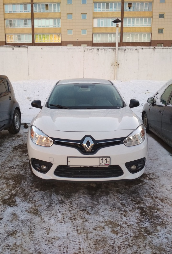

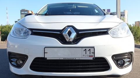

Но и это еще не всё! Вот как-то так выглядит машина, если верхнюю решётку и окантовку ПТФ покрасить в белый цвет. Покрасили немного неправильно, поэтому потом перекрашивали, как надо.

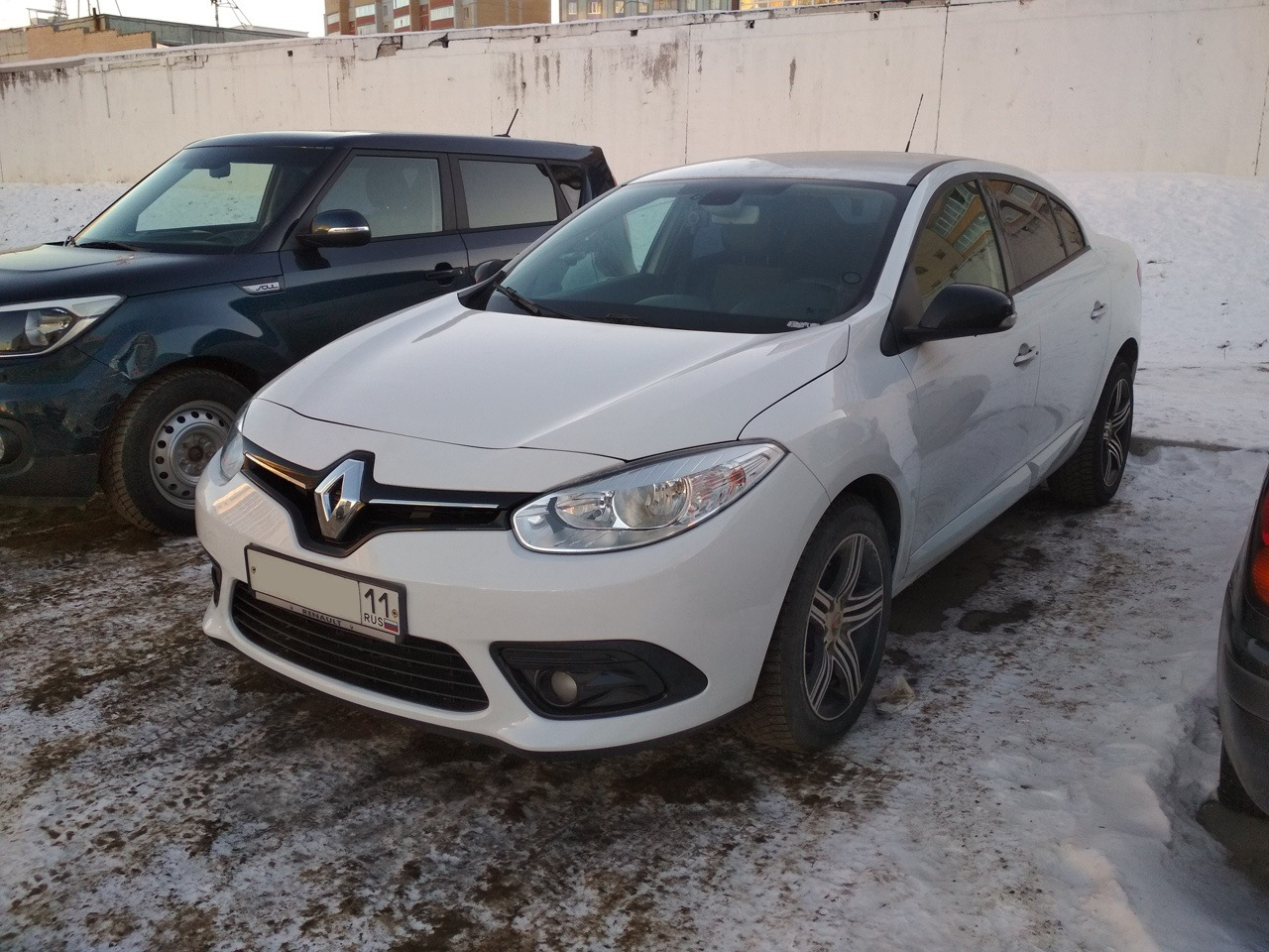

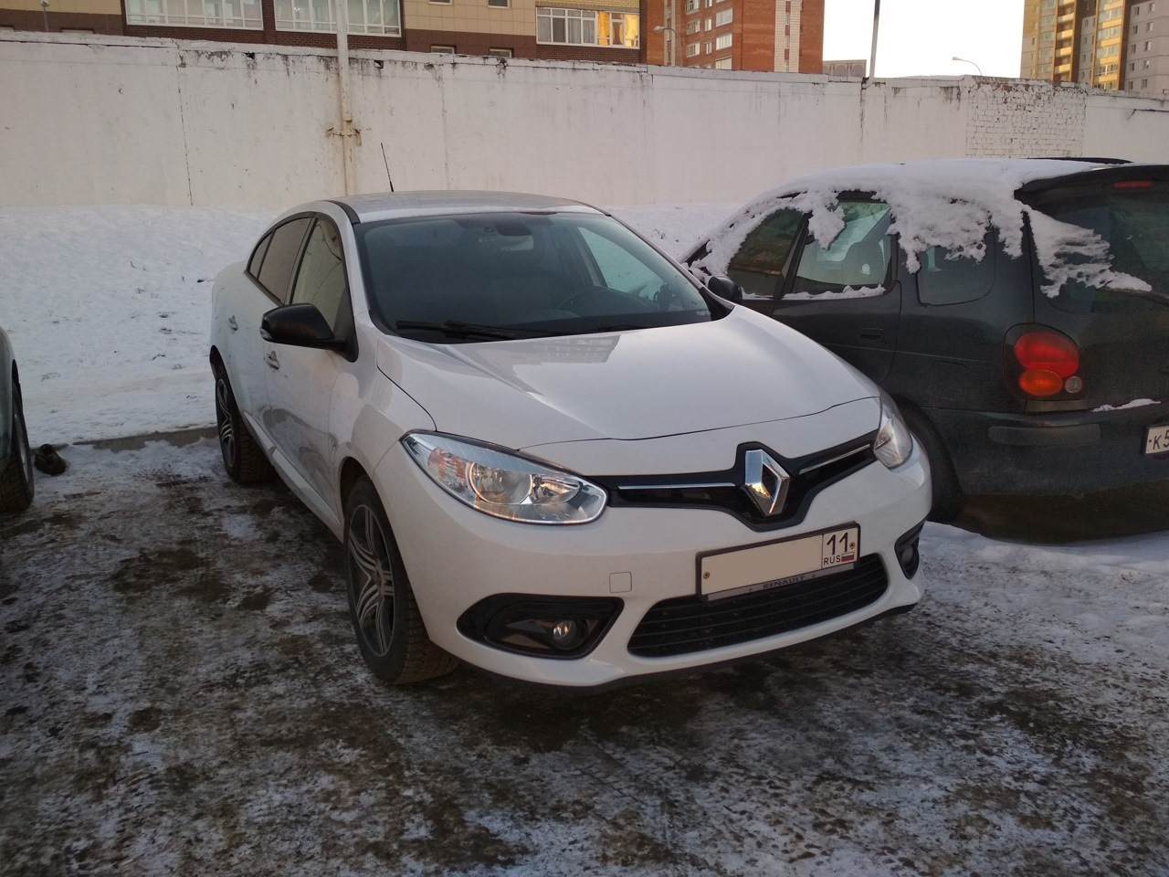

А теперь финальные фото! Ради чего всё это делалось.

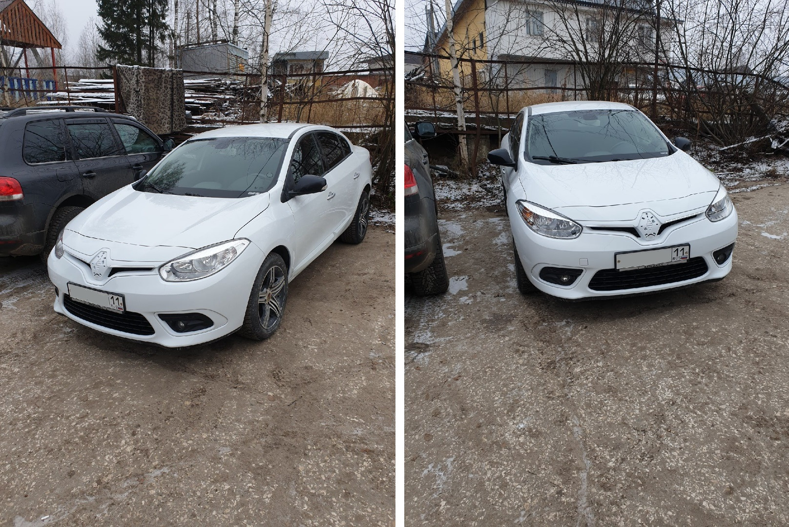

И ещё немного фото. Кстати говоря, всё, что есть на фото ниже я привёз за один рейс на своей машине. Фото остальных деталей нет, т.к их доставкой занимался уже не я.

Привет подскажи куда ставиться 631592688R — кронштейн со стороны левого колеса, у себя такой детали не наблюдаю, может поэтому бампер не плотно прилегает
Бампер ориг?
да
А в этот комплект(комплект бампера)не входят воздуховоды радиатора, которые направляют поток набегающего воздуха конкретно на радей?
620104894S – бампер передний (в комплект входит: скорлупа бампера, абсорбер пластиковый большой, абсорбер маленький, пыльник (защита) нижний, губа нижняя).
Наглядно, что входит можно посмотреть на фото. Решётки верхнюю и нижнюю покупал отдельно, их нет в комплекте оригинального бампера.

Достойный результат, в итоге.
Хорошо теперь смотрится и правда, по-новому!)
