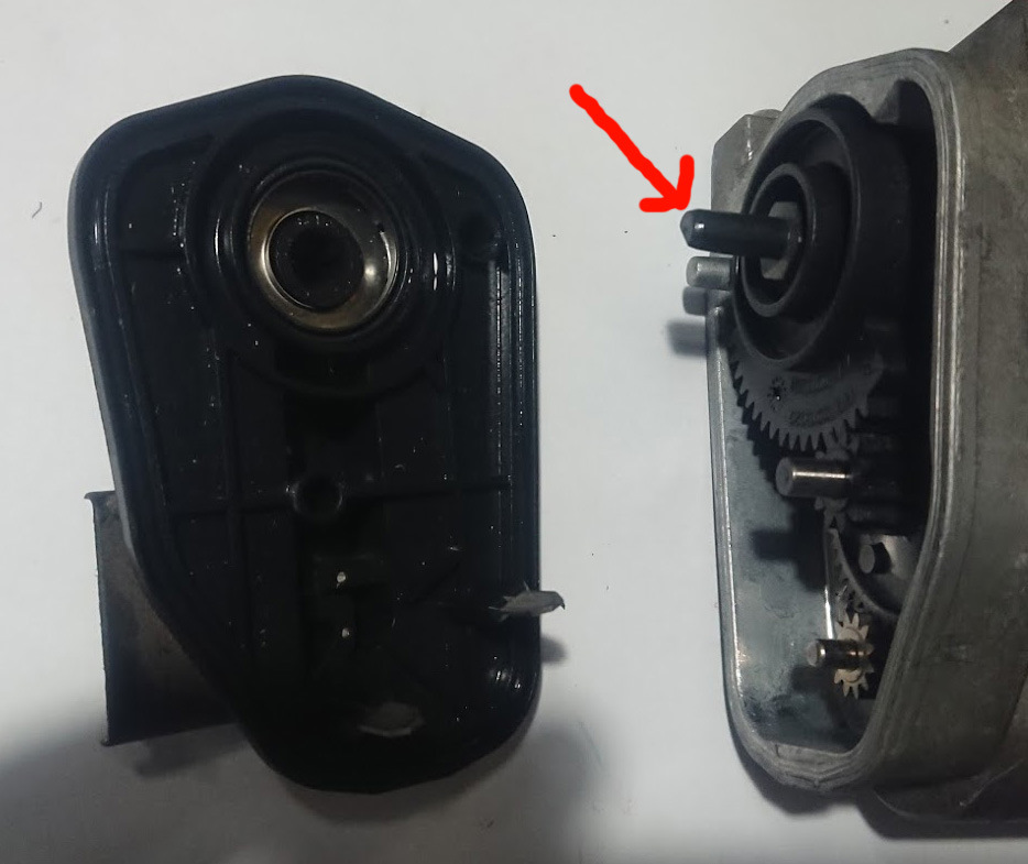

Ошибка P0638. Говорит о том что подаваемое напряжение на дроссель не соответствует напряжению с датчика положения дорссельной заслонки ДПДЗ. Для начала нужно проверить целостность двигателя дросселя. Для этого снимаем фишку и кратковременно подаем 12в на 3 и 4 контакт. Заслонка Должна полностью открыватся. Как показывает практика двигатель всегда целый и рабочий. Следующая самая простая проблема это износ штифта на датчик. Вскрываем дроссельную заслонку. Место лечится напайкой пластика и работа напильником.
