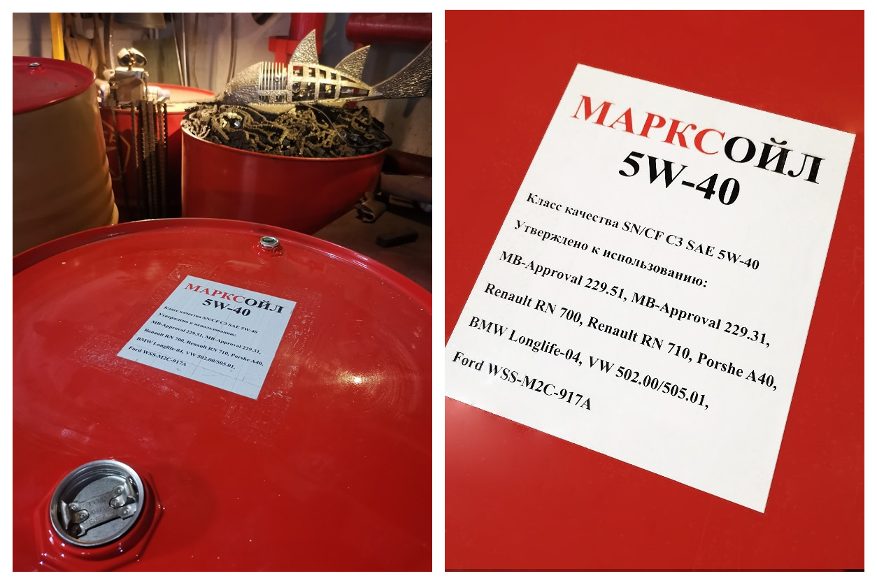

А какое масло заливаете?
5W40, но это не столь важно. Моторы эти надо периодически крутить, особенно после стояния в пробках, тогда и нагара меньше будет и кольца чище. Я после пробок еду на второй передаче ничего не нарушая 80, при этом обороты по тахометру в районе 4500.
Согласен, не столь важно. Вопрос, на самом деле, имел другую цель, хотел понять, будет ли ответ вообще, а если будет — то какого уровня, просто в сказки не верю. По поводу кручения тоже согласен, только нужно с пониманием это делать! Вот возьмет рядовой пользователь мотора TSI и по Вашему совету после часовой езды с работы домой в пробке ещё минут 15 будет ехать со скоростью 60 км/ч без нагрузки на повышенных оборотах, ухудшив термонагруженость мотора, потом заедет в свой любимый двор, припаркуется и заглушит "перегретый" мотор. Результатом такого кручения будет закоксовка колец и перегрев турбины!
Осмелюсь с ответом . Мотор не перегревается если система охлаждения исправна, турбина после глушения мотора охлаждается дополнительным насосом антифриза. А вот если тошнить, а потом поставить машину на стоянку, тогда нагар и коксуется на поршне и кольцах. У современных моторов юбки поршней короткие, поэтому при перекладке поршня его качает, а вот чем выше обороты двигателя, тем ровнее поршень проходит ВМТ, перекладка колец при этом происходит ровно и они самоочищаютя. Ваш вопрос был краток: "А какое масло заливаете?" Это я уже развел демагогию, не держите на меня зла. А масло он льет 5W40 наше Марксистское.

Осмелюсь с ответом)) Поршни поле раскоксовки чистые, что не способствует сгоранию свечи. Но можно сделать раскоксовку так, что хон на цилиндре сожрет и поршни пострадают. А свечи на этих моторах иногда просто отгорают, без всяких вмешательств. У вас видимо просто совпало, либо что то все же сделали не так, примите мои соболезнования.
