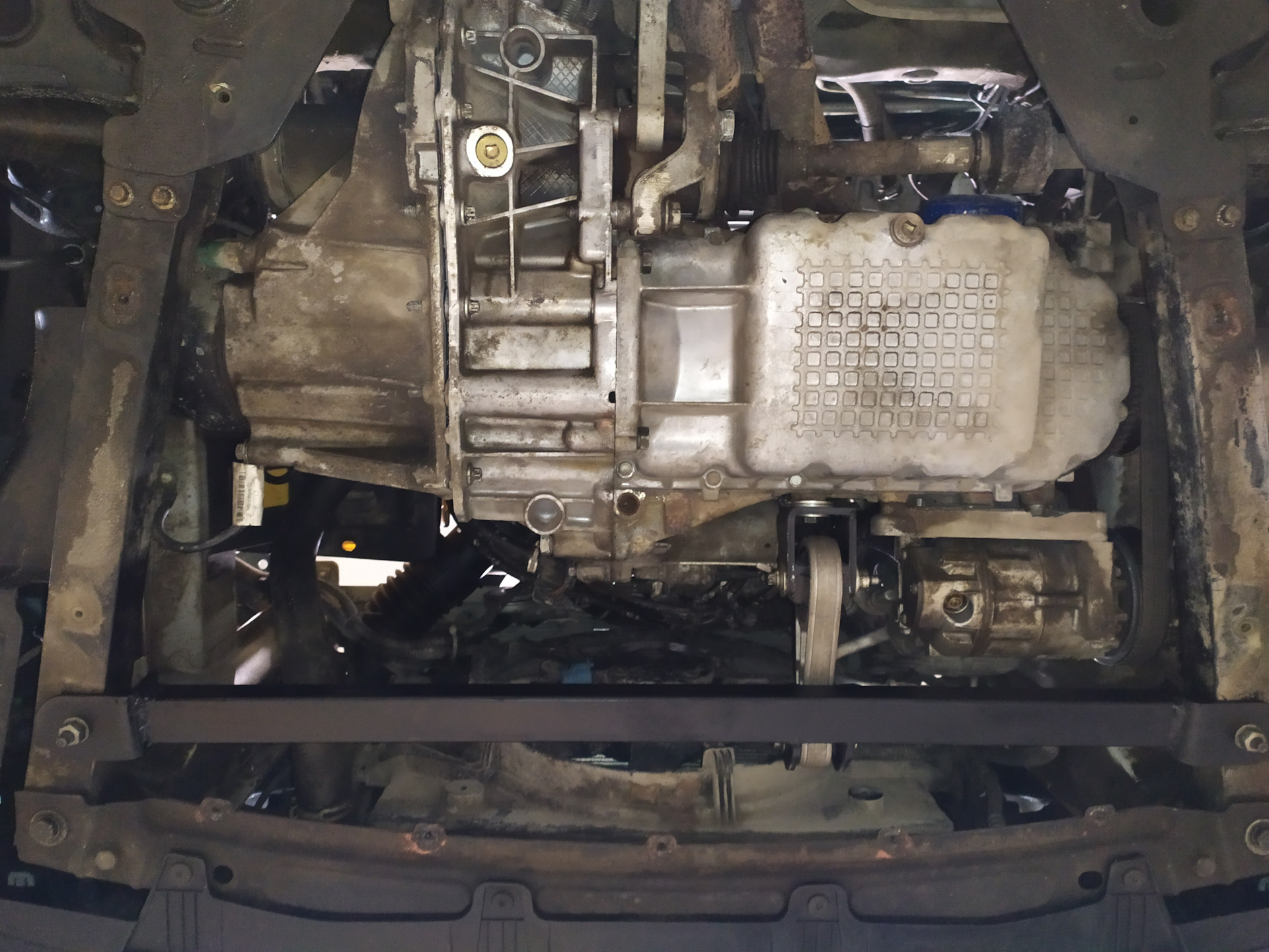

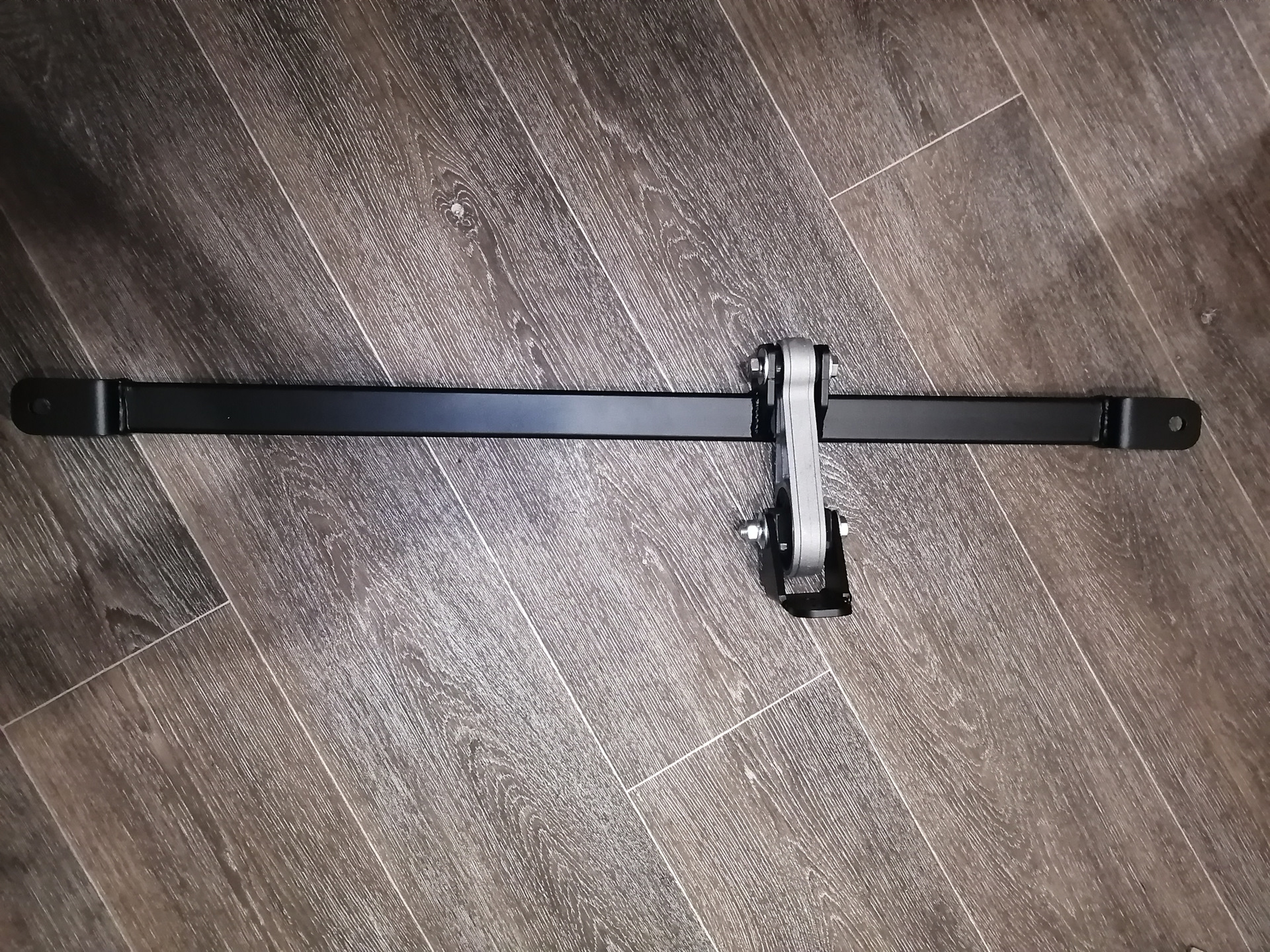

Доброго времени суток. Я думаю многие помнят анекдот про то как мужик сделал лишнее отверстие в стене когда планировал вешать картину, на что его вторая половина сказала: если есть две дырки, надо использовать обе!
Так вот АвтоВАЗ тоже нам оставил две"дырки". И мы их использовали. Правда придется сделать ещё две)))) ну красота требует жертв!

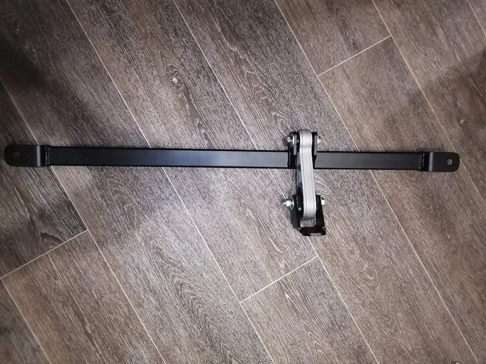

И так радостно осознавать что работа в плане подушек над вестой закончена. Больше тут ничего делать не надо. Результат присутствия двух опор снизу сразу на лицо. Причем их не нужно использовать жёсткие. Достаточно чтобы они имели небольшой ход, и были эластичные. Работает все это дело как положено, за счёт правильного расположения. До сих пор не понимаю почему люди ставили гитару спереди наоборот. Достаточно взять 2112 16кл и посмотреть как там это было с завода установлено. Толщину профиля взяли максимальную которую смогли найти. Расположение над лонжеронами дало установку защиты без вмешательства.

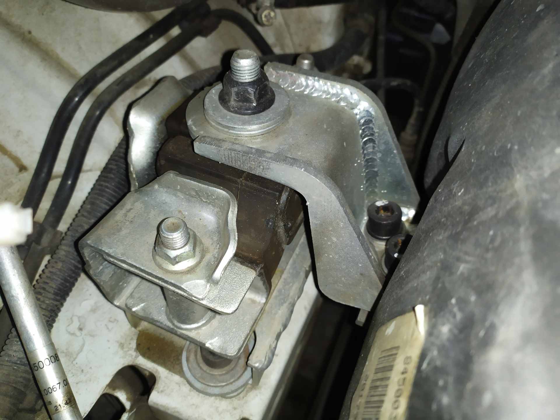

Крайне рекомендую прочистить отверстия в блоке мечиком М10 1.25 во избежании приключений. Мало ли блок лопнет))))) люди бывают разные но обычно сил много у всех. Опору взяли от приоры два, склонялись изначально к алюминию. Метал кронштейна 5мм. Более чем достаточно.
Из плюсов низкий центр тяжести авто, уменьшение колебаний двс, более четкие переключения, при пробуксе паук 4.2.1 с меньшей вероятностью будет долбить в туннеле.
Снимал специально заднюю ездил только на передней. Разница ощутима. И наоборот. Когда их две совсем другое дело.и она должна стоять и именно спереди. А не две сзади.
Минус нужно будет в боковых лонжеронах просверлить два отверстия. В остальном ничего сложного. Всем добра.

Не появилась ли вибрация с "гиторой" от приоры.Вестовская заводская ведь мягче на много.
Нет

так себе задумка сверлить лонжероны
Подрамник же ну.
А подрамник никакой нагрузки не несёт? Просто так его туда поставили? Все равно сверлить силовые конструкции — такое себе занятие
Вы сверлите подрамник и прикручиваете жестко к ней распорку с толщиной металла больше чем в 3 раза. Вы серьезно полагаете что мы уменьшаем ее жесткость?)
Synelnyk
Какая там силовая конструкция? Это две трубы, которые прикручены к подрамнику соплями
"Минус нужно будет в боковых лонжеронах просверлить два отверстия."
в лонжероне или в трубах которые соединяют телевизор и подрамник?

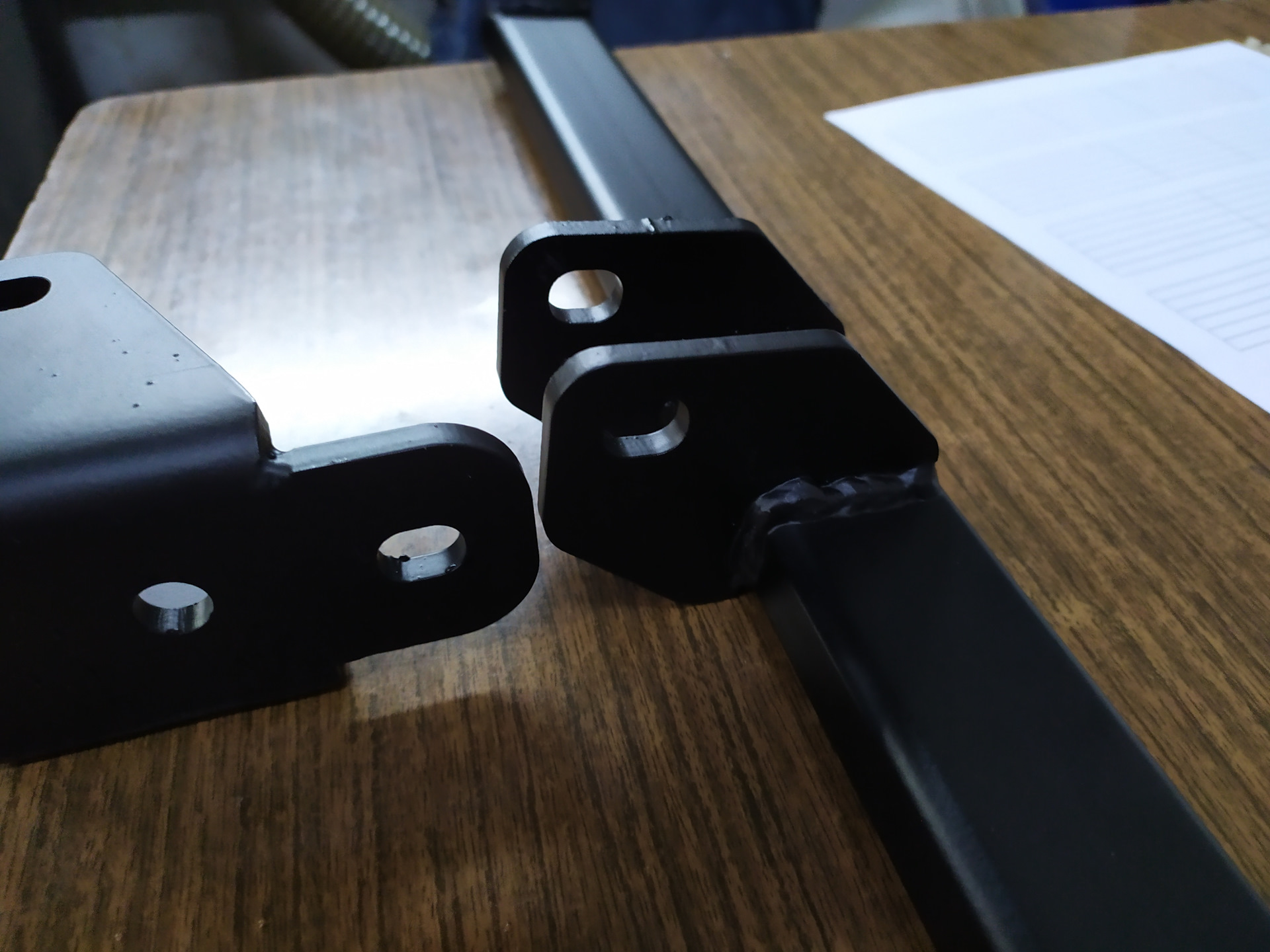

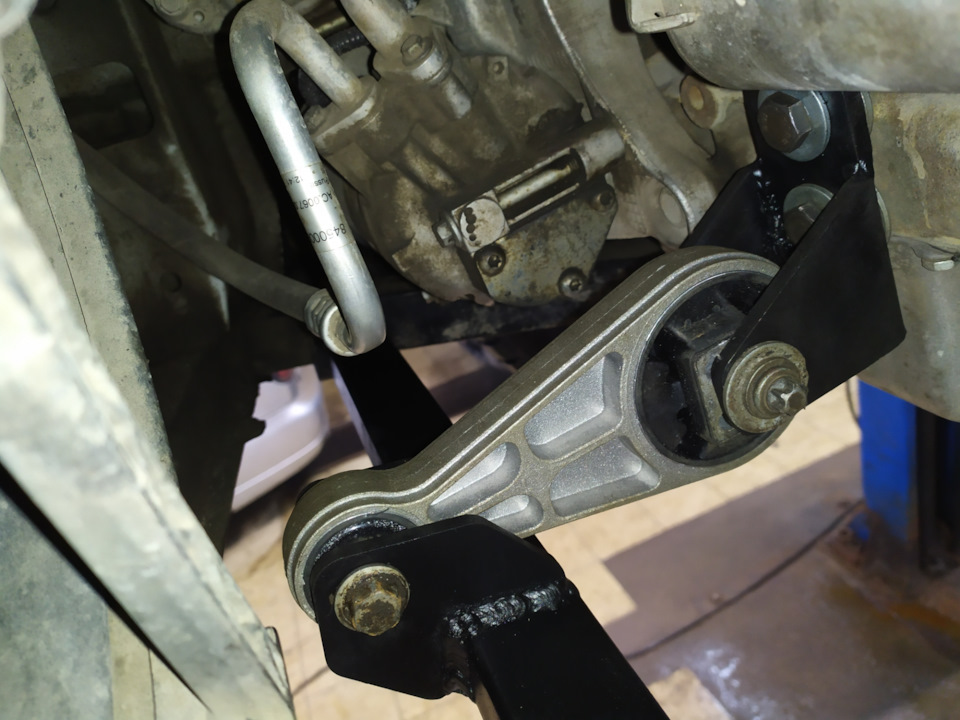

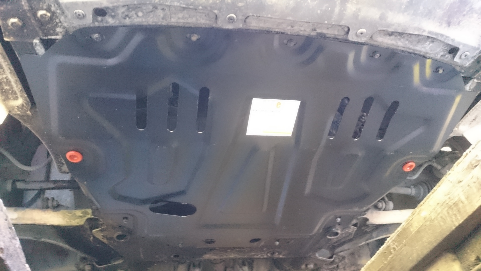

не будет ли эта доп опора мешать установке защиты картера?
и еще возник вопрос, почему не стали сюда ставить такую же гитару как установлена с завода, чтоб было 2 одинаковые нижние опоры
Не будет. Крепление поверх подрамника. Если бы снизу было тогда да выгибать защиту бы пришлось

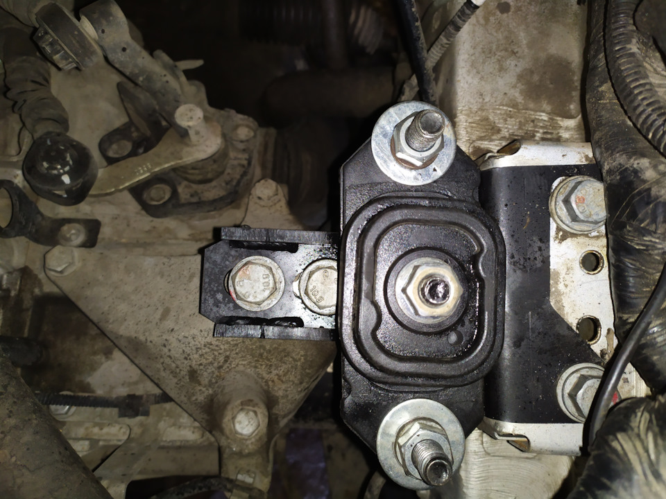

что то я сравниваю ваше третье фото снизу, на котором резьба болта смотрит вниз, и фото своей установленной защиты картера ALF2820ST, что то я крайне сомневаюсь они не будут друг другу мешать
Конкретно то что на фото крепление снизу. Это у Василия на машине он сам делал. Щас изготавливаем сверху уголки привариваем. Там за пределы толщины подрамника труба не заходит
Amtell
На фото тестовый образец на авто

Смотрю на крепление опоры к трубе и возникает мысль — а не будет ли опора о трубу стучать при вибрации двигателя?
Нет допусков достаточно там

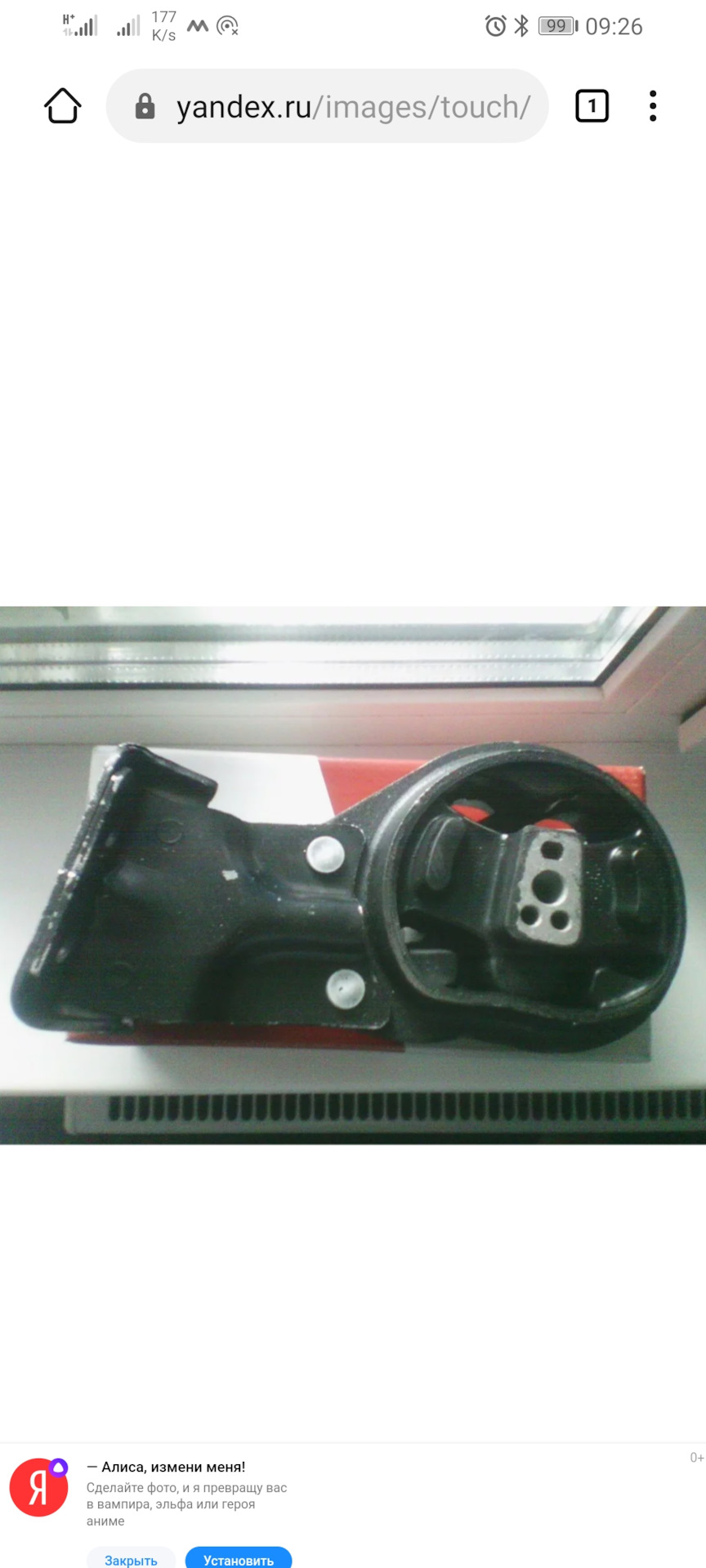

Туда нужно ставить штатную опору от девятки. А не эту тягу…
о чем это ты? от девятки?
Именно. Передняя опора двигателя.
что то мне кажется что она будет великовата для того объема который там имеется
Ещё и место останется. Были записи об этом.
