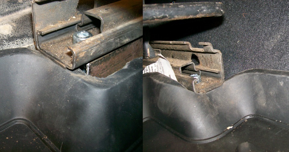

Провел эксперимент и убедился что меня все устраивает.

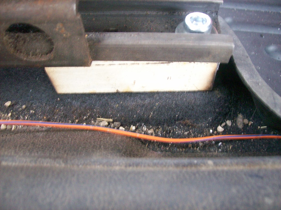

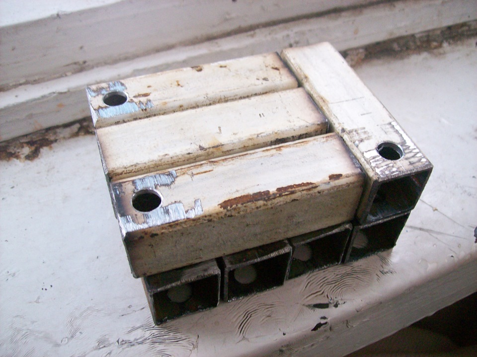

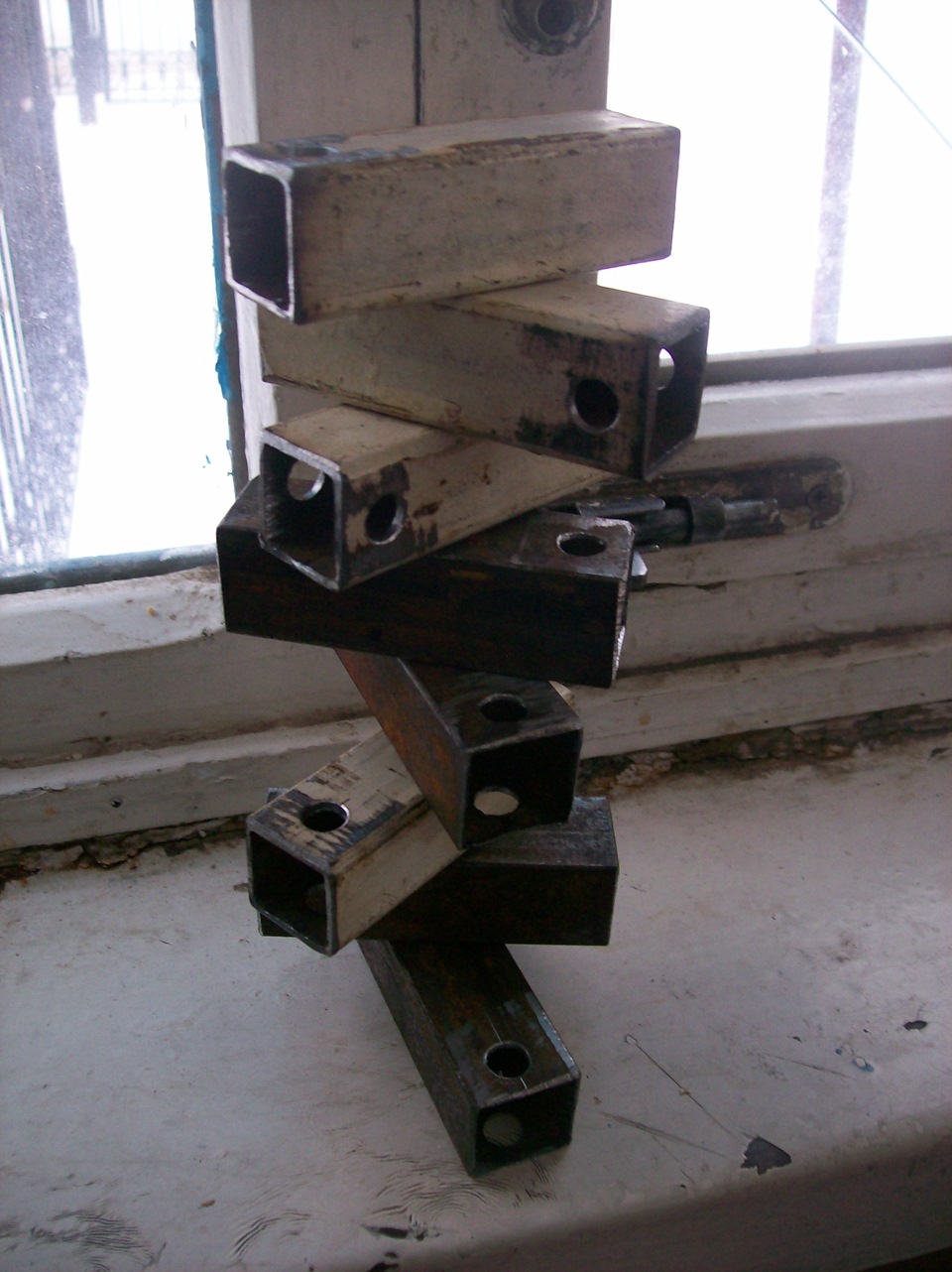

Решил заменить втулки на квадратный профиль (квадратная труба)
Профиль использовал 25х25 крашенный толщина 2 мм не крашенный толщина 1 мм
так сказать "чем угостили то и съел"
Профиль нарезанный по длине 8 сантиметров
Отверстие под болт М8*50 (DIN 912) 9 мм, хотел на 8, но уговорили на 9 ть.
Отверстие делал сантиметр от края, это вполне достаточно.

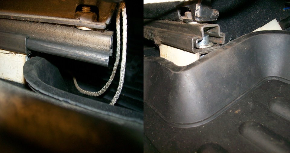

Как все было готово, сразу пошел устанавливать

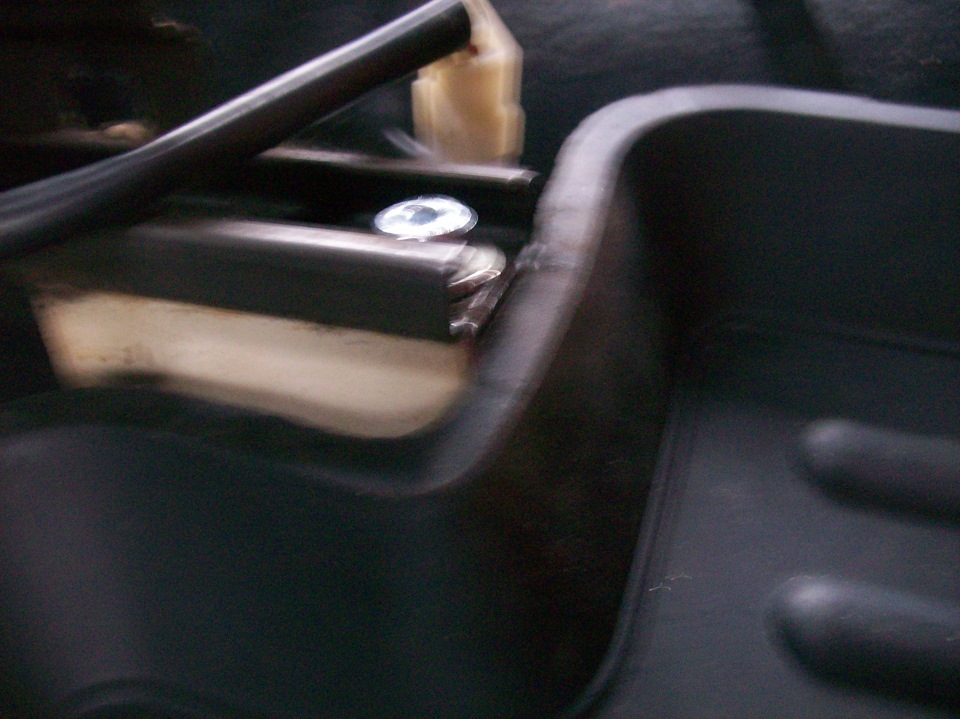

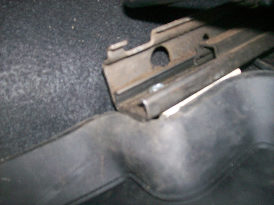

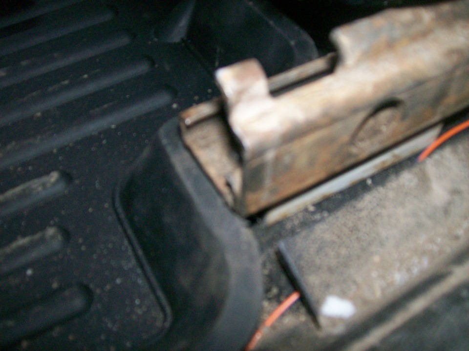

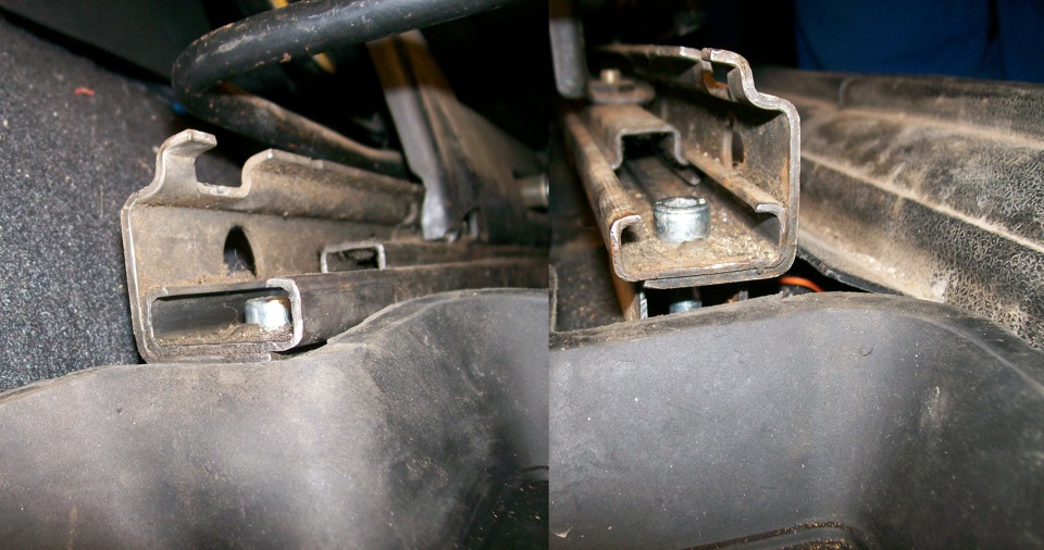

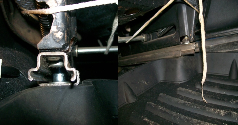

Профиль на месте (толщиной 2 мм поставил на водительское сиденье, 1 мм на пассажирское)
А теперь для чего все это делал

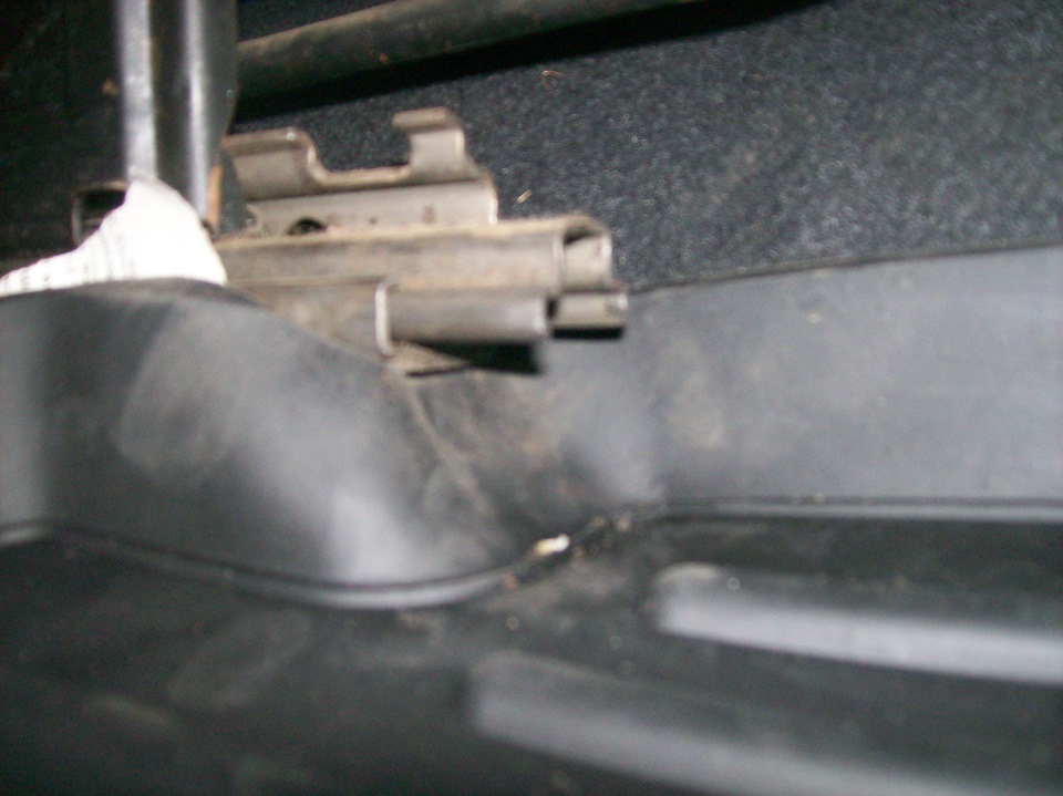

Сзади зазор маловат конечно, по этому коврик немного заправил под салазки.
Все из за коврового покрытие в этом месте он не впритык к полу и коврик выше.
Вообщем я доволен на все 100 %, чего хотел того и добился, салазки не беспокоят ковры
пока поезжу так, потом по теплу может пущу профиль на всю длину салазок.

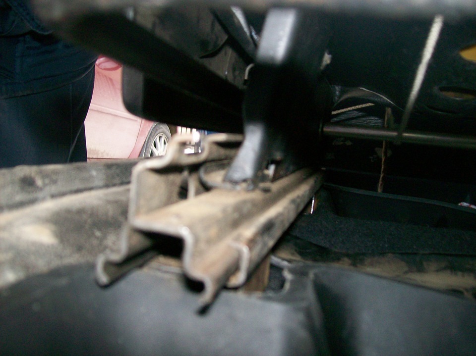

Опять померил зазор межно ногой и рулем пультом от сигнализации
Пульт влазит в притык без особых усилий (лифт примерно 25 мм)
Было со втулками (Экспериментальная версия)
С одной втулкой между пультом и рулем был зазор (лифт примерно 14 см)
С двумя втулками пульт входил с усилием (лифт примерно 28 см)
Зазор между головой и потолком примерно 8 — 10 сантиметров (рост около 175 см)

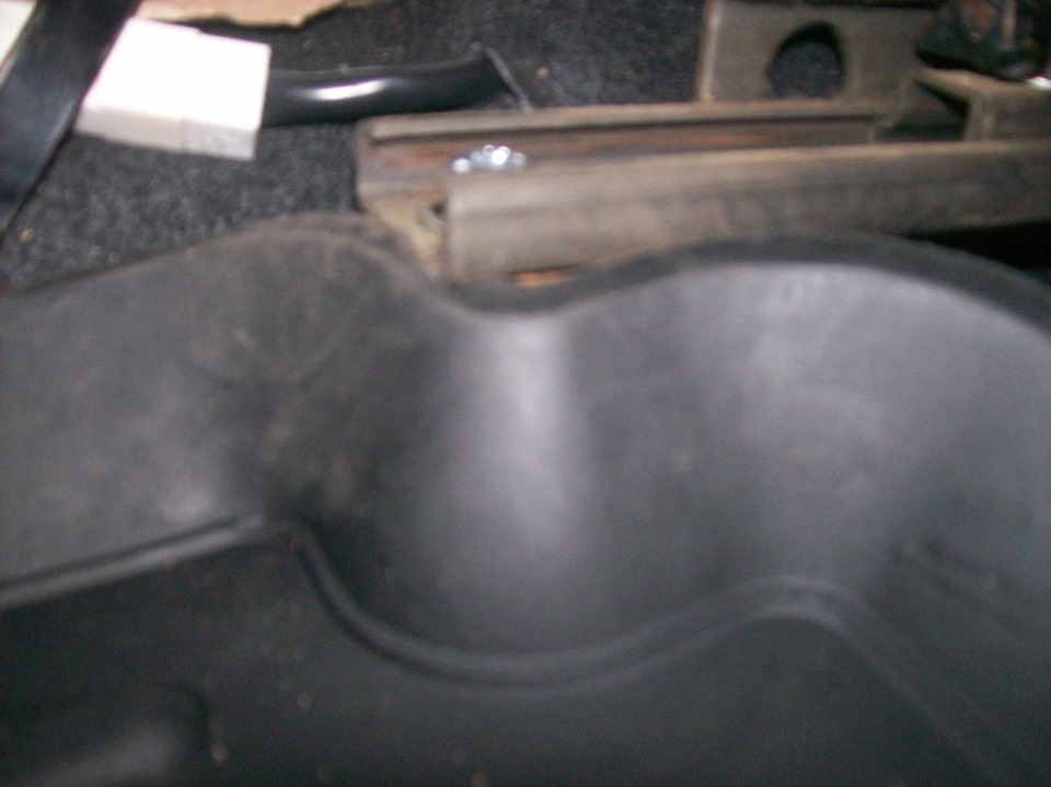

(фотоаппарат тот же, но условия другие)

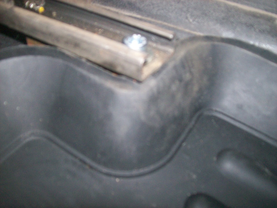

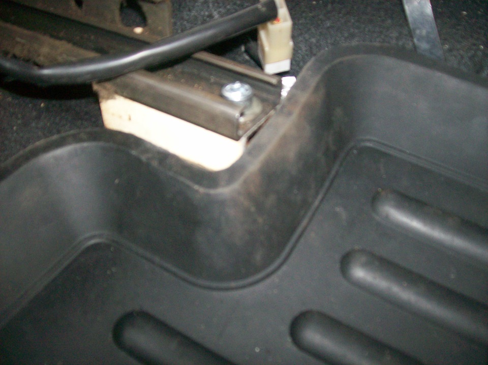

Левое сиденье
Правое сиденье
Про грязь на салазках нечего говорить сам в шоке )))

я бы тебе рекомендовал сделать задние проставки сантиметра на 3 короче
cs621830.vk.me/v621830528/15109/DAzbVoOR2tE.jpg
либо подложить между проставкой и салазками где болт шайбу мм два.
нормально. Правильно сделал 9 потому что положено 8,8 пусть с запасом будет
ну примерно мне так и объяснили )))
так сказать с запасом, что бы были места для центрования !

Запустить по всей длинне вряд ли получиться, так как у салазок нет плоскости.
как так нет, а тут ?
f-a.d-cd.net/5d6902s-960.jpg
например
Я имел введу, что снизу салазки имеют вйступ в виде наложенного в нахлест металла для усиления
ааа )))
ну тогда просто проставки по длиннее сделаю наверно
а то тут немного короткие сделал задние сантиметров так на 6 — 8 мь )))
ну и перед можно удлинить тоже на пару см.

У меня впереди 110, я сзади 60мм и все работает отлично
ну и у меня будет работать отлично, просто по уму надо делать что бы профиль был по длине как штатное крепление, а так вот люди просто на болту с шайбами ездят )))
