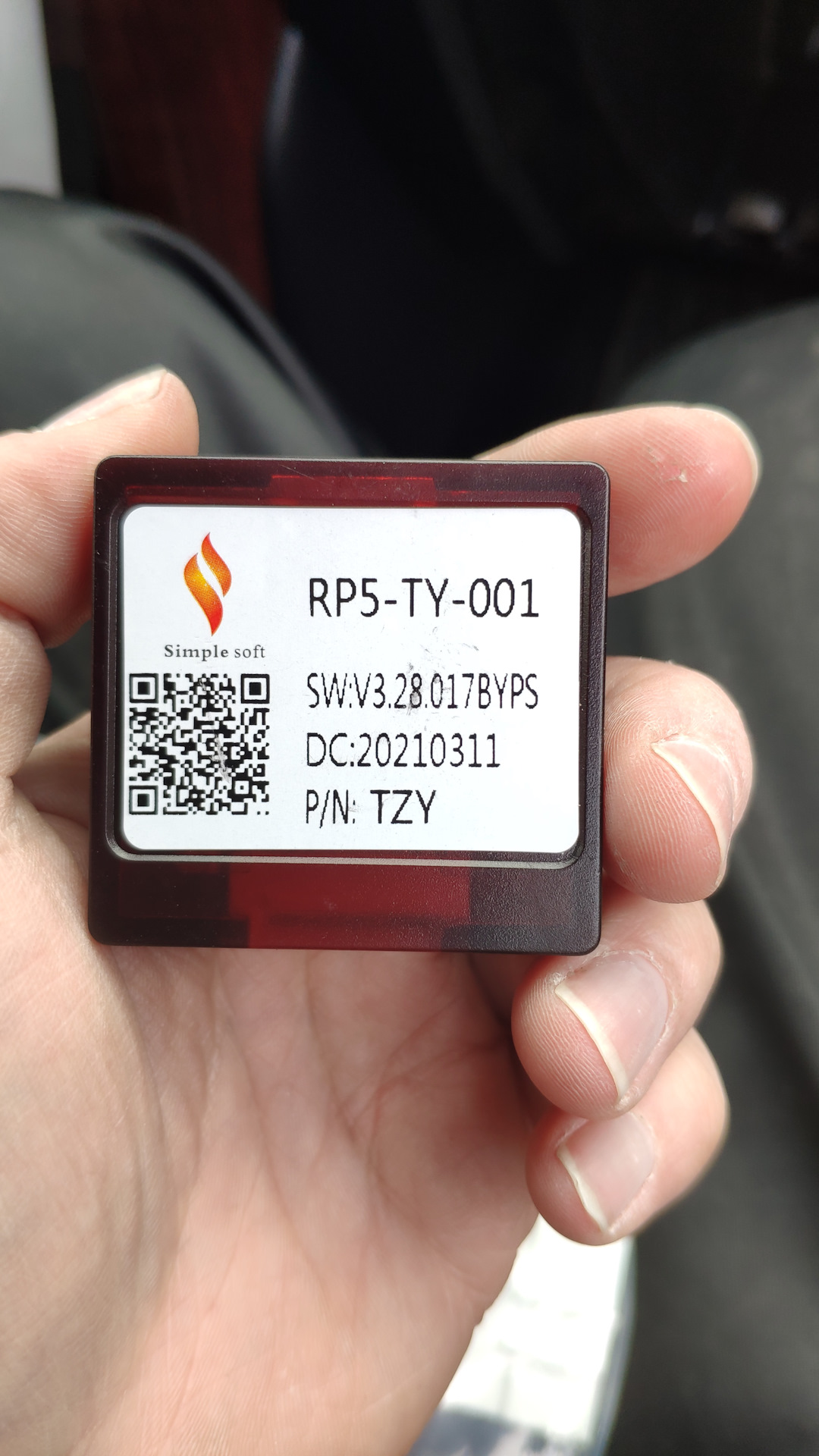

в инструкции и схеме смотрите указано какой ставить и выбирать код в сан бас
его выбираем в заводских настройках и звук будет долбить
Всё уже сделал . Спасибо)
Canbus настройте в заводских настройках. Код 168
Там найдете. Если что напишите я помогу.
Спасибо, сейчас пойду смотреть 👏
Там найдете, сплывет три столбцы в левом типа 3тий или четвертое значение типа, в среднем тоету поставте, в правом Прадо найдете и год… И выбирая поигодам у вас будет звук улучшаться и окно климата появится ещё… Потом в настройки звука и там уже эквадайзер, басы, …
🔥🤝🌋👏😃нет слов спасибо . Всё получилось. Ездил как лох, слушал фырчащие звуки . Ещё раз спасибо
