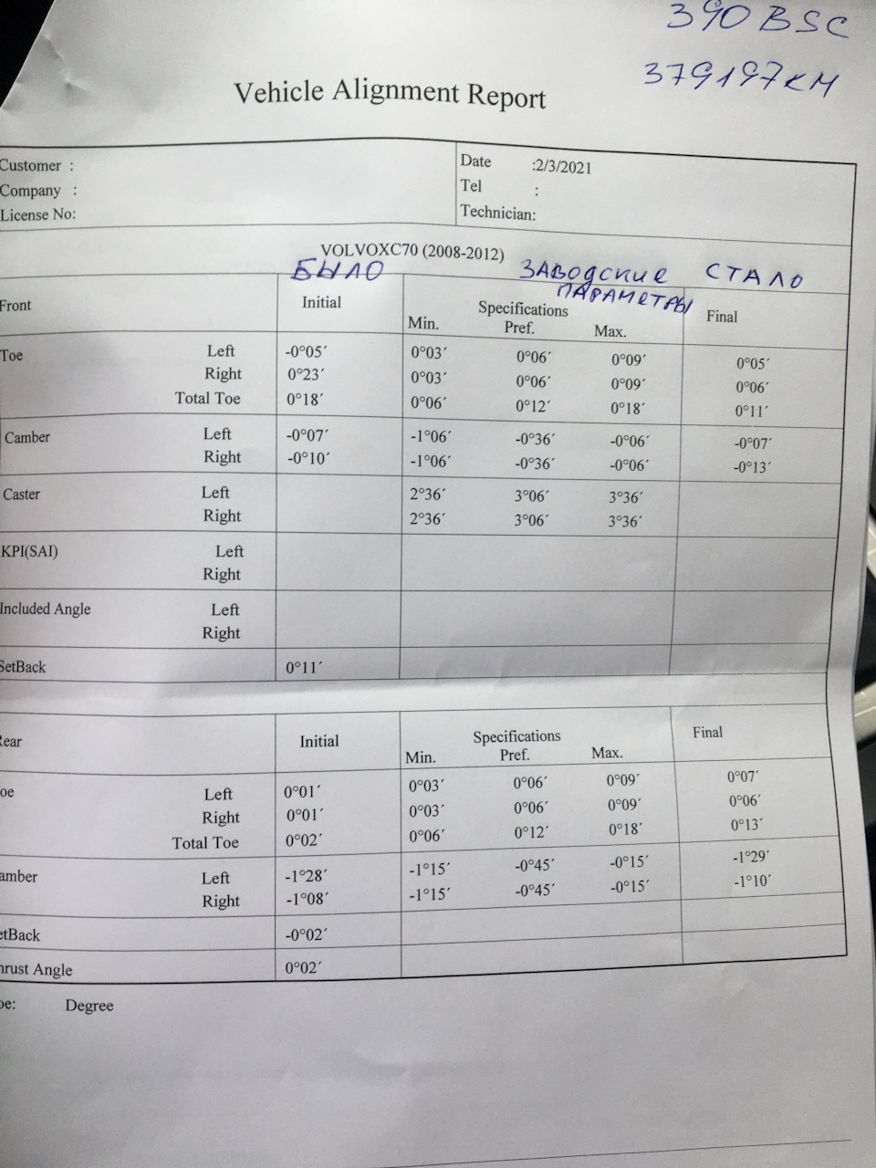

Дождался очереди в сервис наконец-то.
Запись больше для себя, посмотрим сколько отходят.
Приговорили правый наконечник на техосмотре.
Были заказаны два наконечника LEMFÖRDER
LEMFÖRDER 3194202
LEMFÖRDER 3194302
Заменили👍.
Едем на развал-схождение.
Нравится мне подвеску трясти на стенде, на техосмотре, всё видно, покажут.
За доп. оплату от души проверяют👍 а то в основном глазами проверяют без мантировочки в сервисах. Пыльник цел значит целое🧐 не наш вариант.
Изменения: если руль и подколбашивало слегка, то теперь руль стоит мертво и не реагирует на дорожное покрытие. И было такое чувство на поворотах, как будто порывом ветра сносит. Так как остольное все целое, значит это из за рулевых.
Катаемся дальше👍
Дополнено 4.02.2021
Руль стал более послушный. Не выкидывает из колеи, не тянет в право или лево🧐.
Вот вам и рулевые наконечники👍

Лучше скажи что такое камбер и кастер. Это как я понял не регулируется
Что такое «камбер» не знаю.
Кастер же как правило не регулируется на автомобилях, у нас тоже, 👆НО при определённой нудной мутотени, назвал интеллигентно))), выставить можно. После замены фильтра в коробке, с вытекающими, выставили
Zhingel
Нашёл. Camber — развал. Ты что не русский?))) У, иноземец)))
Ну как в бумаге написанно, мне то главное чтоб шины не жрало😁
Мой косяк- не обратил внимания на иноземные слова в бумаге что на фото
