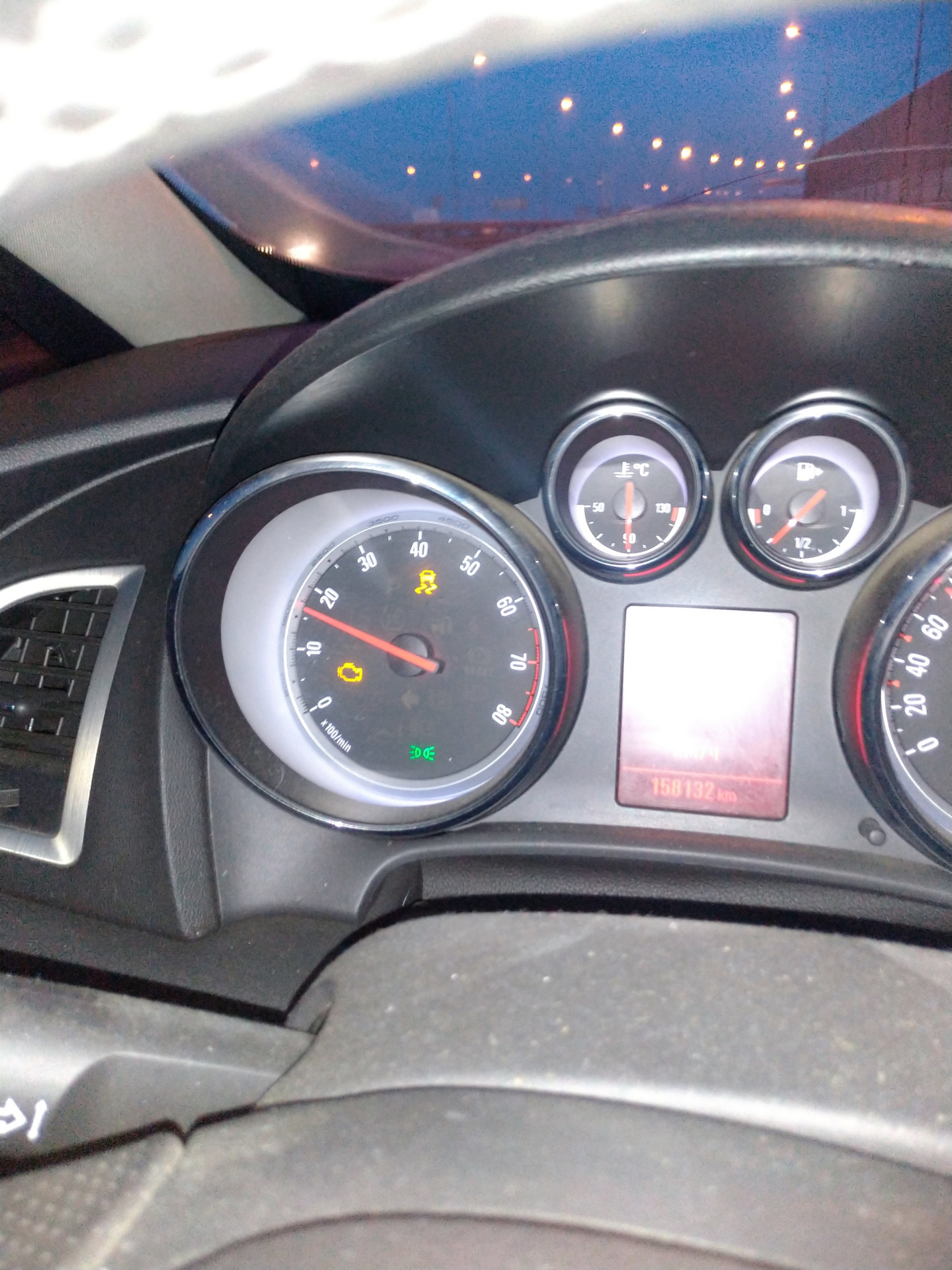

Давненько не писал. И вот появился повод. Правда не очень хороший. Началось всё ещё примерно месяц назад. При езде иногда проскакивали небольшие рывки, точнее провалы или затупы. И вот, еду с работы, и тут машина начала дёргаться (затроила). Подергалась подергалась и опять нормально. Ошибок не было, но почему то я сразу подумал на катушку зажигания. На следующий день поехал на работу и вот опять авто начало дёргаться. В этот раз на приборке загорелись ошибка по ESP и чек.

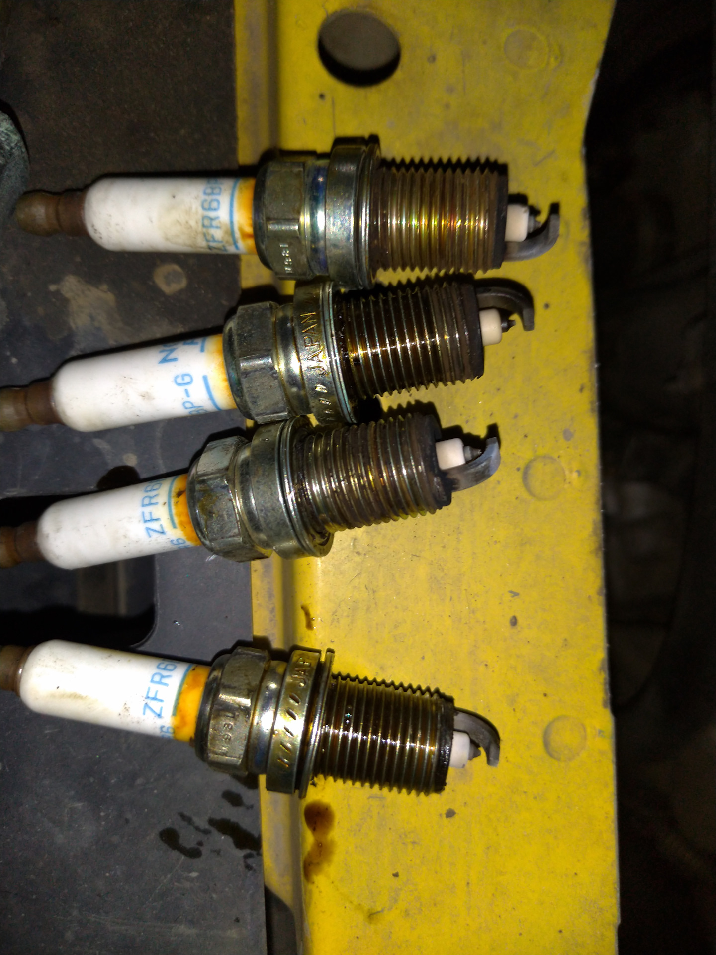

По приезду на работу продиагностировал OBDшкой, которая показала ошибку P0301 (пропуск зажигания в первом цилиндре). Естественно после сброса ошибка появлялась опять. С работы ехал не спеша, так как только даёшь газу машина дёргается. Дома выкрутил свечи. Правда я их менял всего 10000 назад. По мне выглядят не очень.

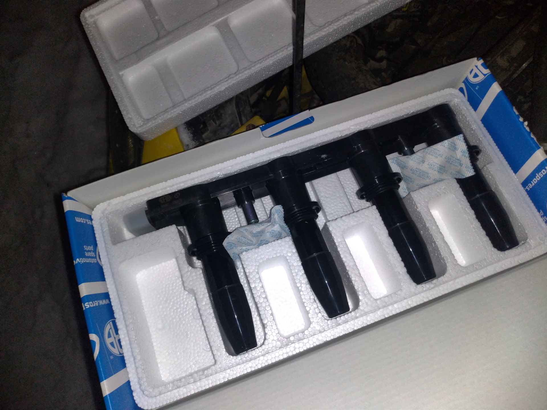

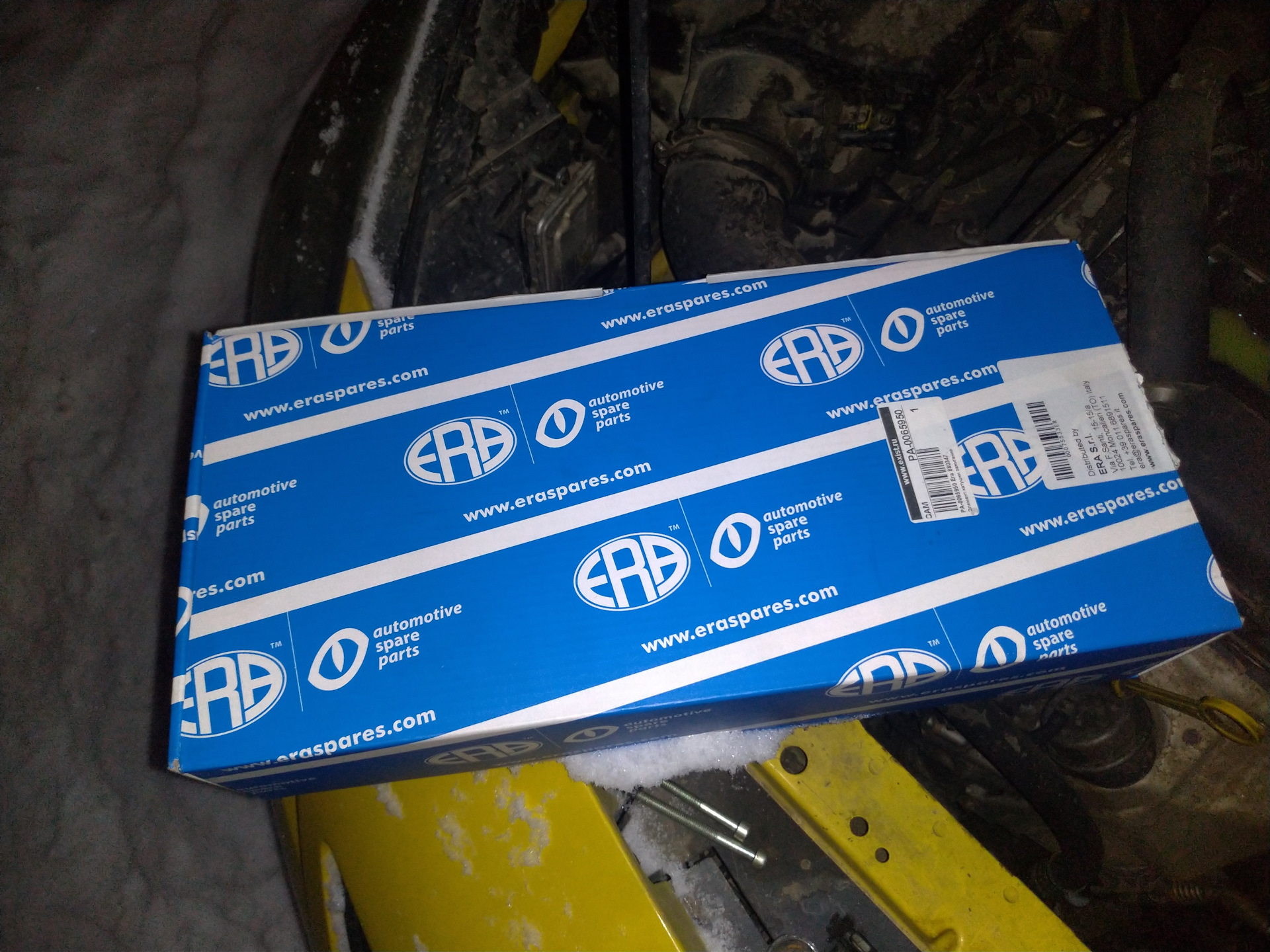

Решил начать с их замены. Думаю вдруг всё-таки не катушка. В этот раз взял свечи Bosch. Но чуда не произошло проблема не устранилась. В итоге заказал катушку (модуль) зажигания. Почитал форумы и решил взять бюджетную, но с хорошими отзывами. Фирмы ERA.
Поставил и всё вроде нормально. Посмотрим сколько отходит. Не знаю менял ли предыдущий хозяин катушку, но стояла фирмы DELPHI. У меня проехала 75000 и сколько до меня не знаю. Свечи менял каждые 20000.

Привет)Скажи, какой артикул ERA ты ставил? И как себя показали.работает?
Привет. Вот артикул Era 880347 . Вроде всё нормально. Проехал около 20000 после замены
