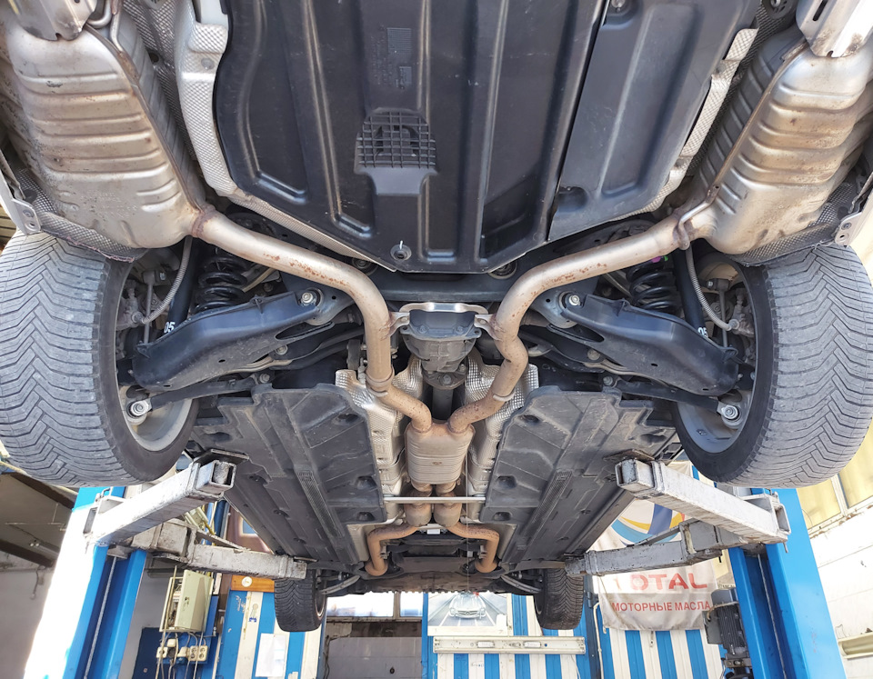

Всем доброго дня 👋🤝
Запись банальная, но все же имеет место быть в нашем Бортовом.
Заменили масло в редукторе, поскольку за 13 лет и 91000 км пробега его никто не менял.
Масло было довольно в плохом состоянии, процедура на пользу. 👌
Зашло ровно 1.2 л масла, купить пришлось 2 л.
Следующую замену планируем через 60000 км.
Всем Удачи на дорогах 👋🚘

По состоянию снизу как у нового авто)
Оно так и есть 🙂👌

1,2 это сухой объем…
И ещё в меру центра тяжести машина наклоняет подъёмник вперёд…
Ну слили старое масло, залилось до уровня когда стало вытекать 1,2 л.
Не доливать же не будем)
А два то зачем? Там литр надо
1.2 полный объём
В зависимости от редуктора льётся от литра до 1.2
