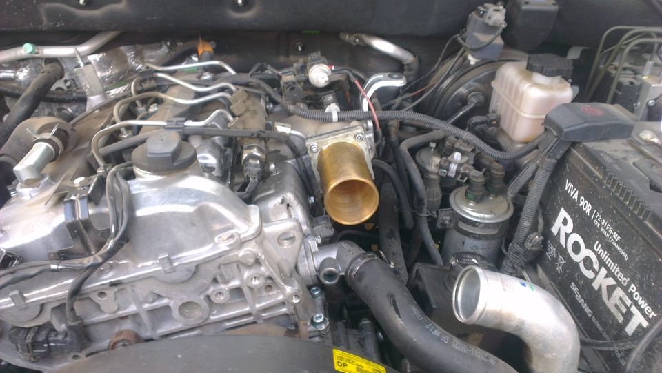

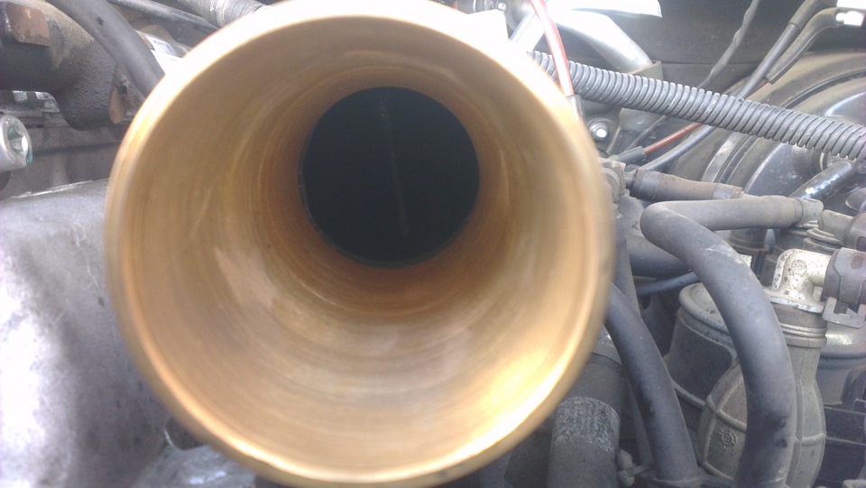

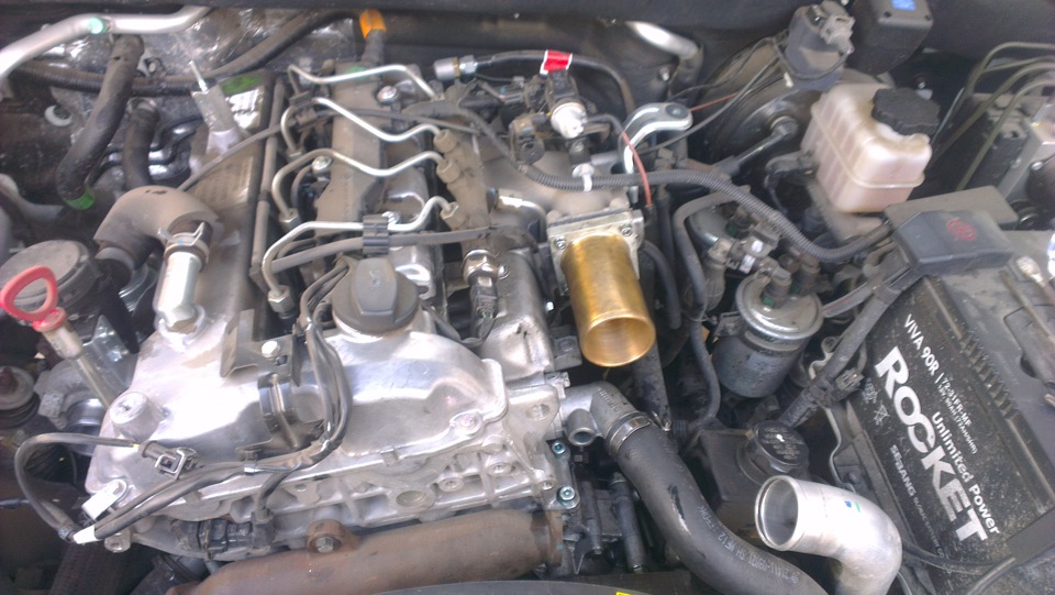

Привет, друзья. В пятницу убили нЕГРа. Убивали с другом вдвоём. Всё было бы хорошо, но вот набора трещёток с головками и разной длины удлинителями нам ой как не хватало))). Но мы справились, при этом посбивав себе руки и потратив раза в три больше времени. Немного фоточек.
Про все эти зап.части можно прочитать в предыдущей статье "Простака вместо клапана ЕГР…"
Совсем забыл. Модулятор сняли, кинули в зип. Вакуумную трубочку заглушили. Разъём модулятора замотал изолентой))) На всякий случай. Пока всё работает хорошо. Никаких замечаний)

А после прошивки у Vahmurka, езда с физически подключенным Негром никак не отражается на работе двигателя?
Нет. Мозги больше его просто не видят
kazador
Но всё равно его нужно хотя бы заглушить
Ок. Спасибо. :)
С прибавлением в наши ряды!)
Спасибо, с праздничком)
чек не горит чтоли?
У меня машина чипована. Чип от Vahmurka с кайрон-клана. Такое понятие, как ЕГР мой Кирюха не знает и в помине)))
Надо было еще трубу с блока снять! А модулятор тоже снял?
Мы сняли. На фото она есть. Просто сняли позже. Модулятор тоже сняли. Теперь в ЗИПе.
я когда снимаю разъем с модулятора, получаю чек сразу
аа понял
