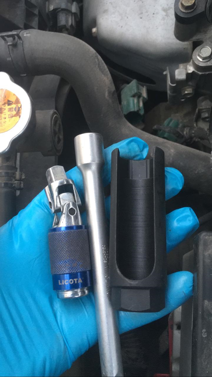

Легко сказать… Первую без спецголовки фиг открутить, до второй добраться либо яма, либо подъемник. Проще наверное просто отключить обе из разъемов, я правильно понимаю? Ну расход слегка вырастет…

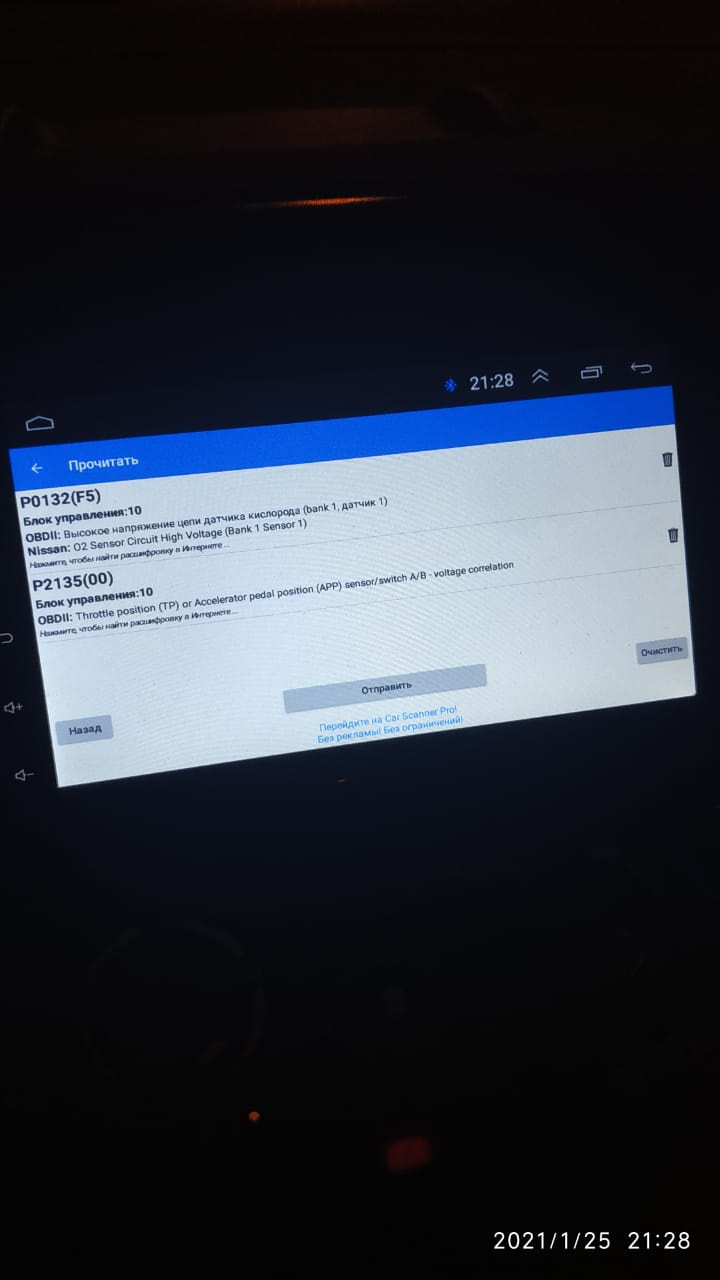

Ошибки то будут, да, но если проблема в лямбдах, при отключении их с оборотами должно всё боль-мень нормально быть, нет?
р0132
р2135
Хаотично
ХХ 500-1500-500
Реакции на педаль акселлератора нет или запоздалая
Дроссель снимал-промывал, датчик с короба также промывал менял — ноль эффекта, пока не заменил лямбду (у меня три датчика/три дросселя) 🤷♂️

откручивал обе накидным ключом без ямы, но у меня 11 лет подготовки УАЗом))
