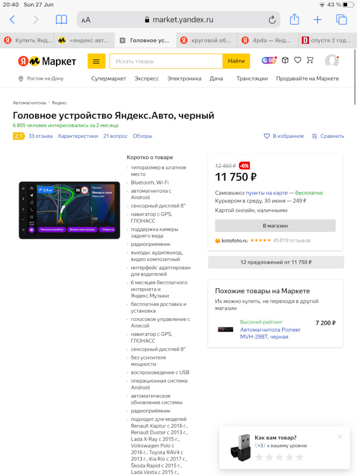

Какая цена была?Предлагают за 7000, думаю что дорого.
Я продал за 15 000, а предлагают именно штатную Яндекс авто? 7000 отличная цена…
Да штатную, может лучше перепродать её?

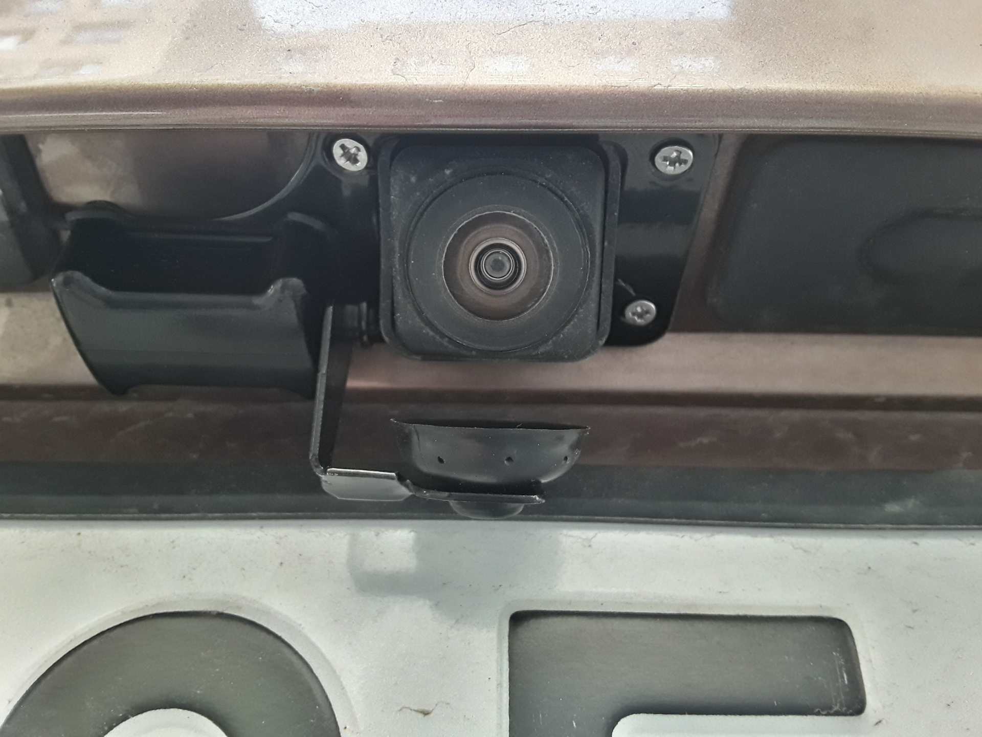

меня омывайка устраивала, надо снова сделать, на заднюю и переднюю

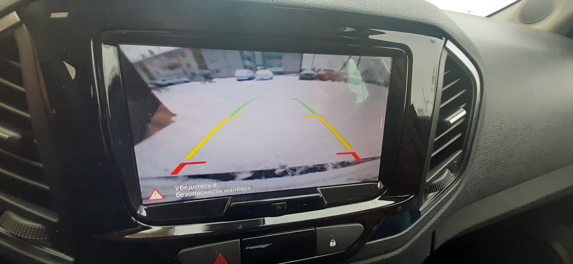

Вот что у меня в обьективе, Чем шляпа?! Даже бампер и фаркоп видно и все остальные препядствия?
Шляпа тем, что пачкается постоянно😄😄😄
так поставь омывайку, копеечное дело,
www.drive2.ru/l/533077872835822033/
www.drive2.ru/l/533080621614892656/
Есть автоматические крышки от грязи на камеру
5 тыр? нафиг-нафиг
Не знаю сколько стоит, просто увидел, но мне невзападло её протереть вручную😄😄😄

шляпа, камера штатная у меня на 8-ми дюймовом китайце лучше показывала, на Тиайс вообще песня.
Что у автора поста, что у тебя камера, как буд то ты в дверной глазок смотришь 😄😄

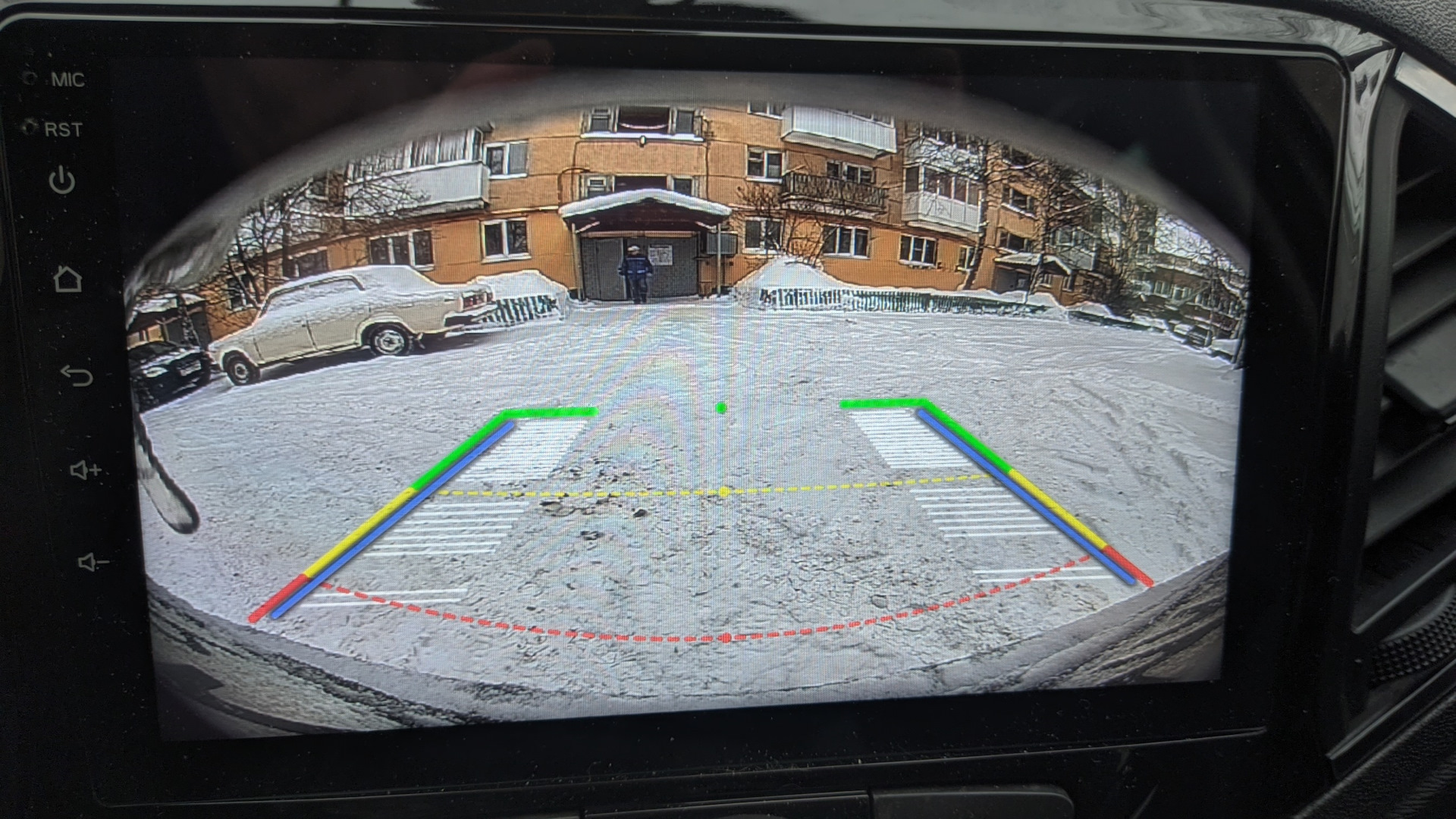

вот она у меня на 8 дюймовом андроиде
То что траектория меняется в зависимости от положения руля это конечно хорошо, но вот то что угол камеры по отношении к горизонту не тот, это плохо, из-за этого перспектива передается не правильно, линии разметки на камере не параллельны следам от собственных колес, получается что траектория рисуемая камерой не соответствует реальной траектории по которой поедет машина назад с данным углом руля.
