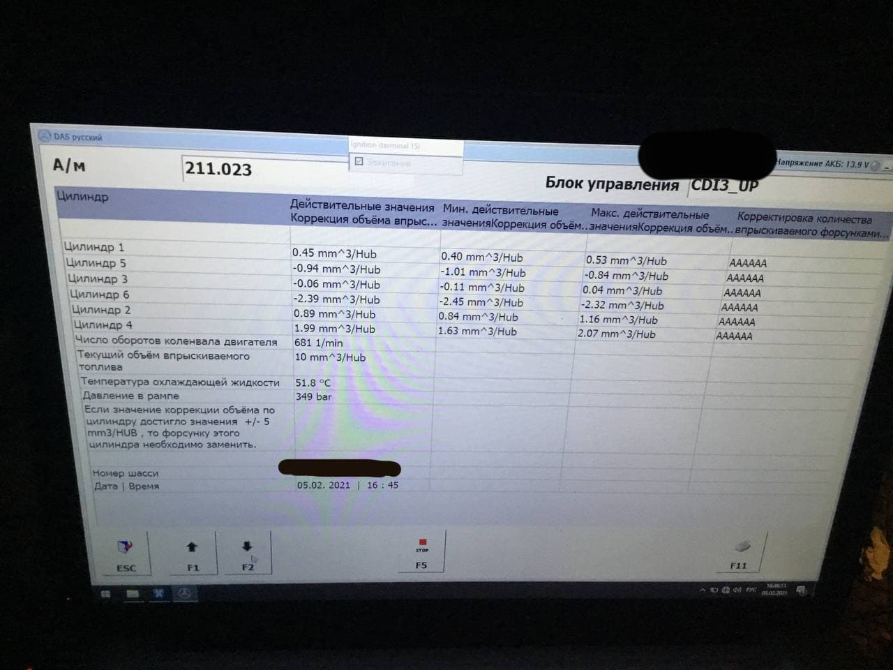

не один компьютер не покажет состояния самих форсунок. только путем снятия и проверке на стенде если хотите понять насколько корректно работают они). на корекцыю влияют много факторов . по фото критичного ничего нет.
Да знаю я я думал просто визуально понять есть ли смысл ехать на дизель сервис Вообще почему я это смотрел, просто когда я вжимаю тапку обороты выше 2.5-3 тыс и сзади курит сильно. Думал может переливают либо еще какя то проблема когда езжу до 2.5 оборотов тачка не курит

Конкретно по фото 6/4, но это холостой ход, смотреть на 1500 и плавно подымать до 3000 и смотреть поведение форсунок)Как льют, либо недоливают)
Там же написано — если значение превышает -+5 то форсунку под замену
Вот и прикиньте насколько у вас все хорошо или плохо :)

у меня на холостых было все отлично, под нагрузкои в 4 и 6 цилиндрах перебор…

По коррекции нормальные . Но надо мерить обратку .А вообще по этим параметрам точно не определишь .
Понял спасибо
Ilgar1993
А как обратку мерить?
Свою сними трубки прозрачные подкинь стартером покрути и увидишь какая форсунка больше всех в обратку сливает .
