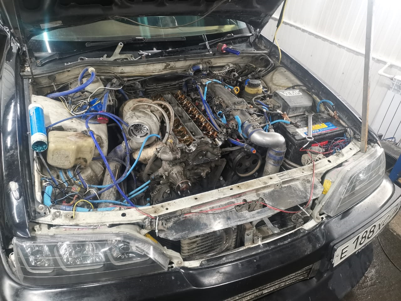

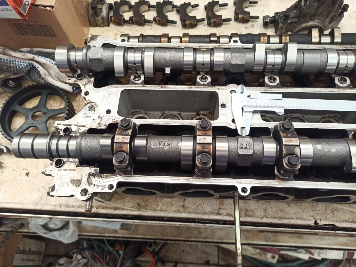

И тка, друзья. По осени хотелось больше мощности против той, что на данный момент. Вышло в районе 480 сил.

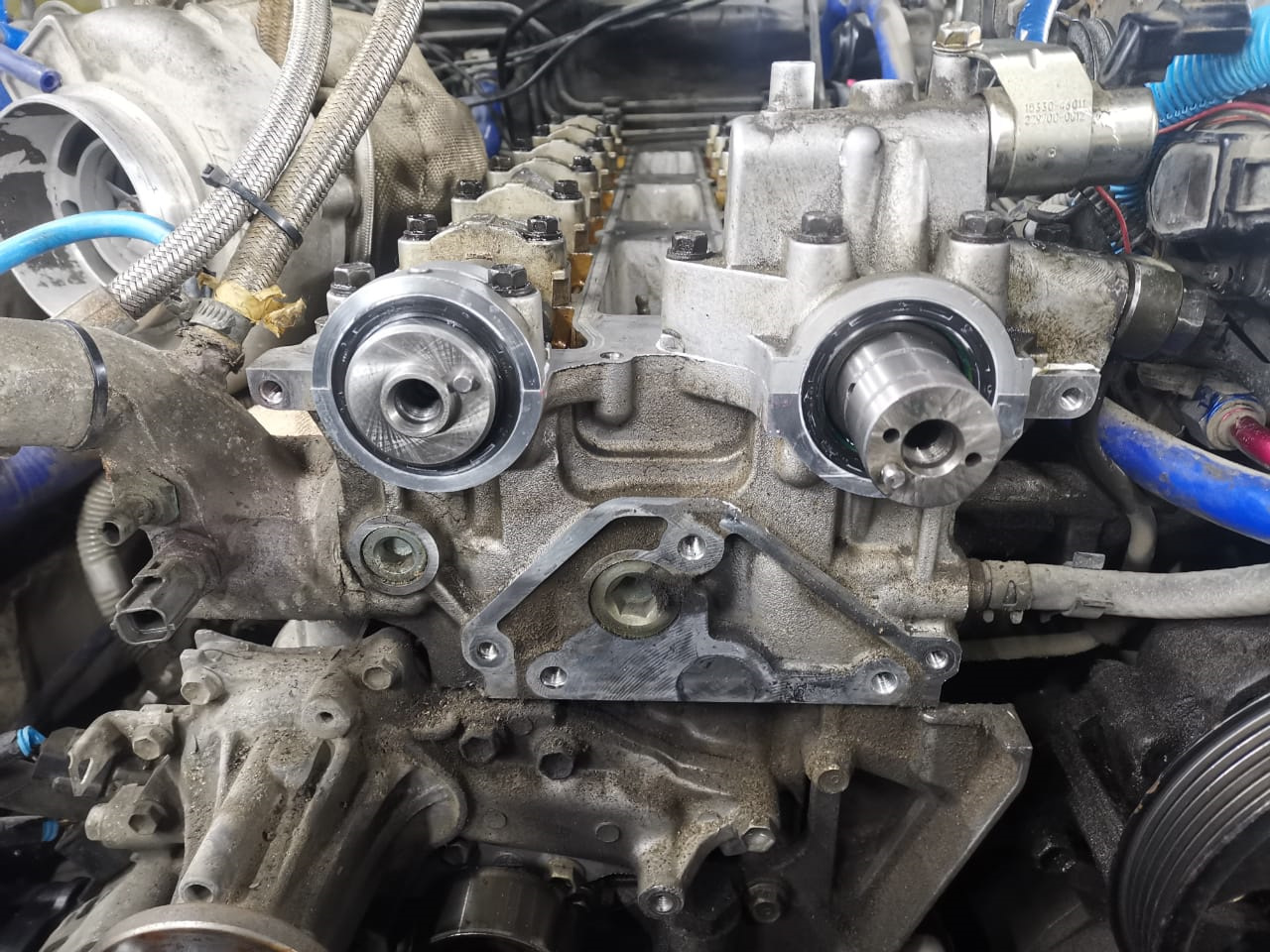

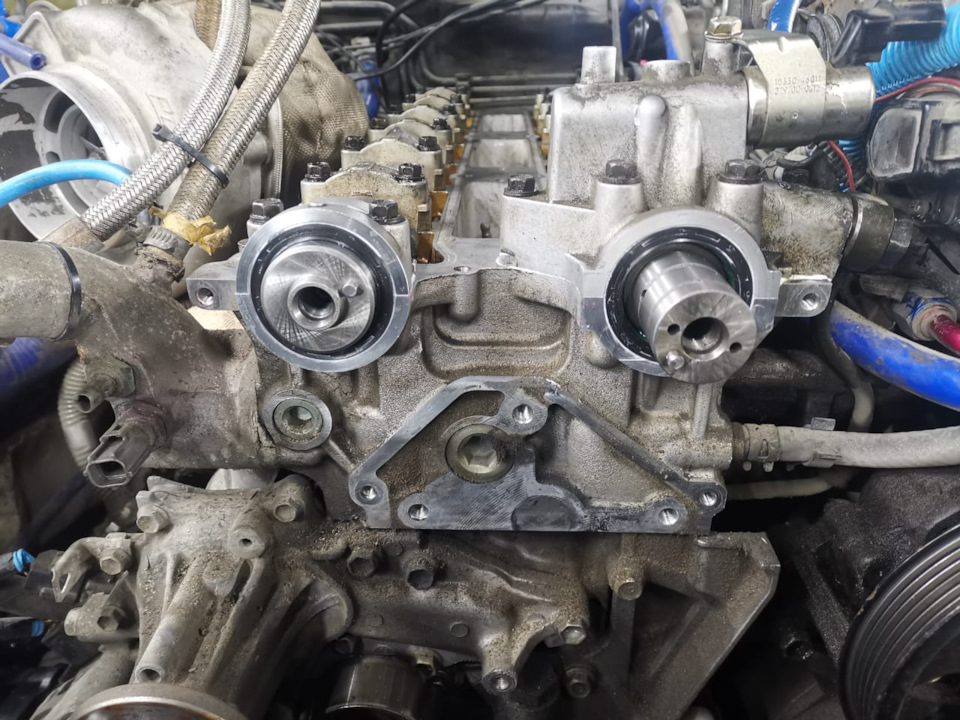

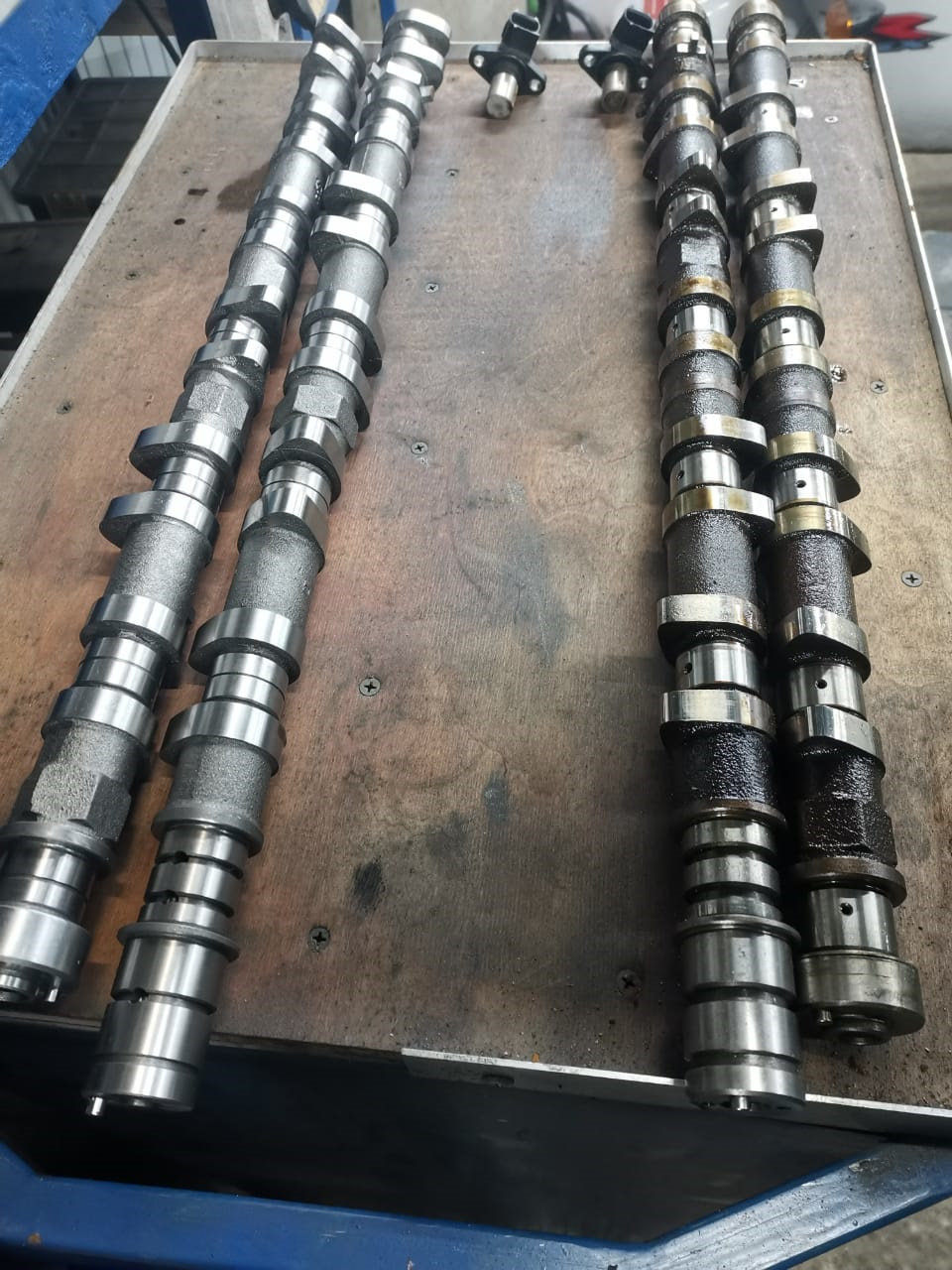

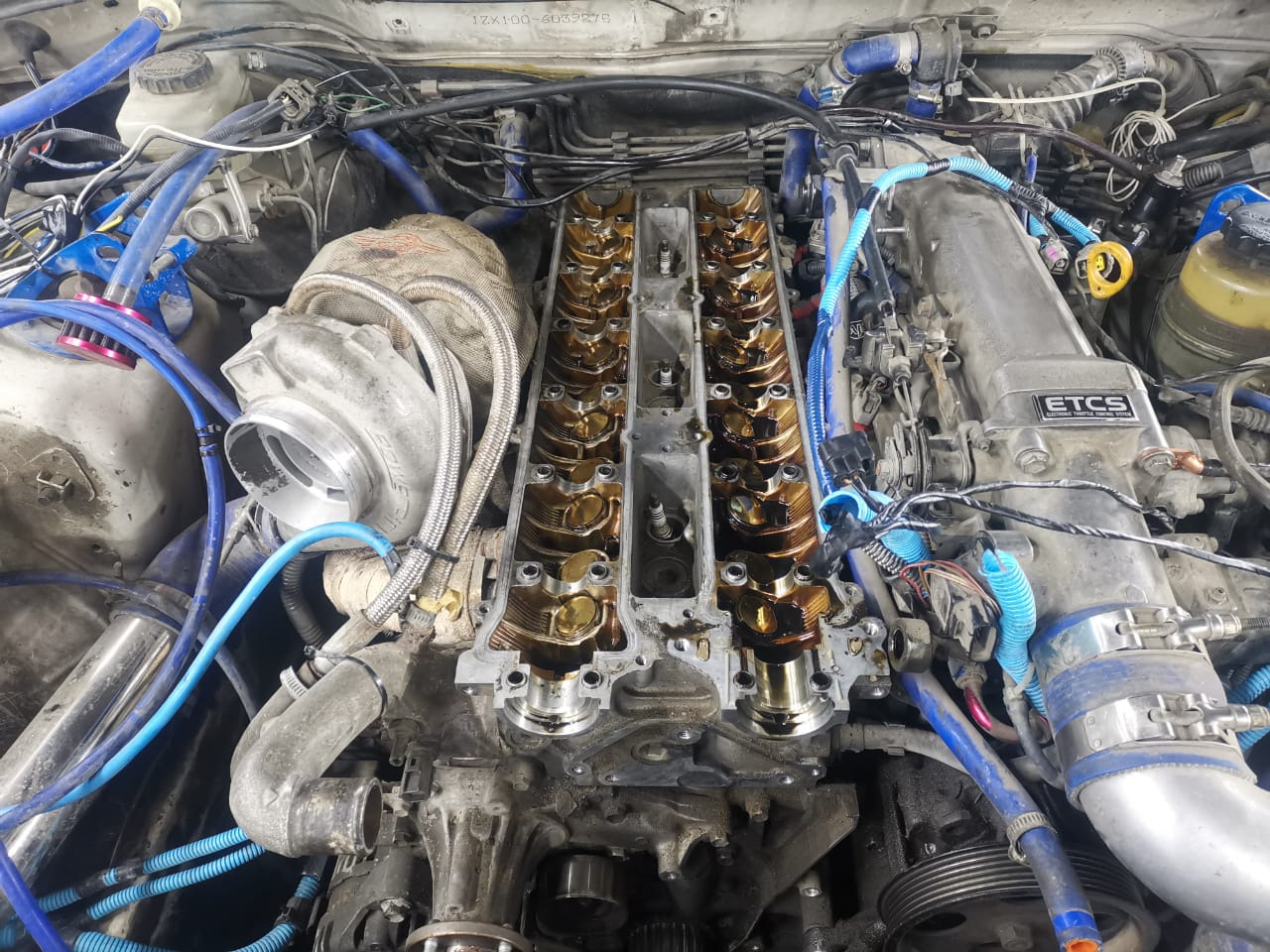

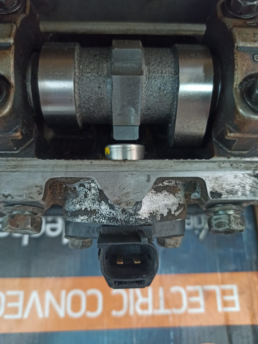

Поднять мощность можно установкой валов. Установкой шпилек усиленных и увеличением наддува больше 1.7. Т.к. я побаиваюсь дуть больше на сток шпильках, то решил поставить распредвалы 264/272. У IvanNsk был приобретен комплект валов для 1jz gte vvti 264/272. Валы китай, с 2jzgte vvti перетачиваются по посадочным местам на 1jzgte vvti. Ставятся тоетовские сальники и заменяется датчик распредов на другой тойотовский. Имеем на выходе валы "болт-он" на 1jzgte vvti. Приобретал готовый комплект. ЗАменил, завел авто) По пути заменил колпачки на power division.
Зазоры выставили впуск/выпуск 0,2/0,3
Машина завелась сразу. Делал у GarresGarage
Никаких датчиков на поксипол и прочее не надо садить, искать как глубже засадить свой родной датчик не надо. Просто заменяем. Токарные работы по валам Иван сделал сам и предоставил датчик + сальники.
По пути переделал бачок ОЖ и выхлоп посадил на V-band. Закалибала рычащая громко машина)

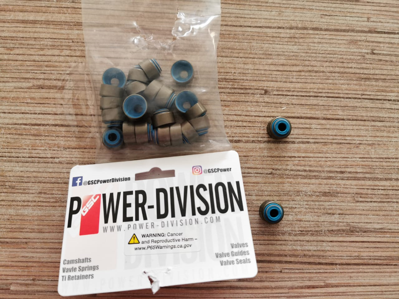

PS продам оригинальные маслосъемные колпачки 24шт по себестоимости. Куплю шпильки ARP и прокладку ГБЦ )))

Подскажи как ходят колпачки ?
Ходят) пробег. С тех пор если 3 тыс наберётся, то хорошо
Сезонный пробег😂оригинал или эти поставить вот в чем вопрос/но и мысли о подделки не покидают
На мой взгляд, эти получше будут, они как раз рассчитаны, что бы нагрузку давать мотору)
Но цена маловата у них, ориг почти по 8к
Народ ставит, проблем нет. Почитай, может уже многое за столько лет поменялось)

Валы в Китае перетачивают под HKS ?Так сказать копия?
Не перетачивают, а изготавливают. И сделаны по злее HKS. У Ивана есть точные параметры в инсте, чем отличаются. Там подъем злее и прочее.
Вон оно как.
Да фабричные отлитые валы, с подъемом +0.1 от хкс, что дает еще 2-3% прихода по сравнению с хкс
от те на
а опыт их эксплуатации уже есть?
Да, два года на 2jz 10 машин катается у меня. 2jz эти валы, мой пульсар 3584, буст 1.5, 100 лукойл 6.1 100-200.
