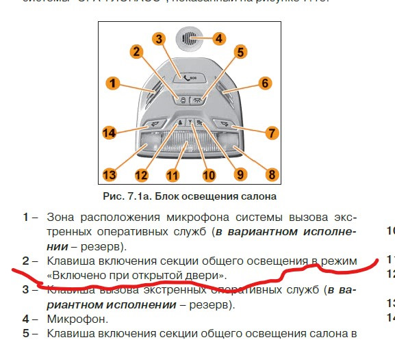

Брал машину с рук и в последствии эксплуатации обнаружилась такая проблема: при открывании двери не загорается лампа освещения салона. С кнопок включается. Согласно мануалу она должна автоматически включаться и выключаться через 12 секунд после закрытия двери. А здесь такого нет. Где искать причину?
Не работает плафон освещения салона при открытии двери

А клавиша включена ?
Спасибо большое, помогли разобраться! Всё дело было в не нажатой кнопке. Сейчас всё работает! "Всем спасибо, все свободны!" ©

Там есть переключатели на три положения: всегда вкл., всегда выкл и автомат(тобой описанный вариант). Посмотри может не в том положении стоит.
PS. проблема может быть в крнцевиках дверей, но что бы все сразу вышли из строя, я такого не встречал.
