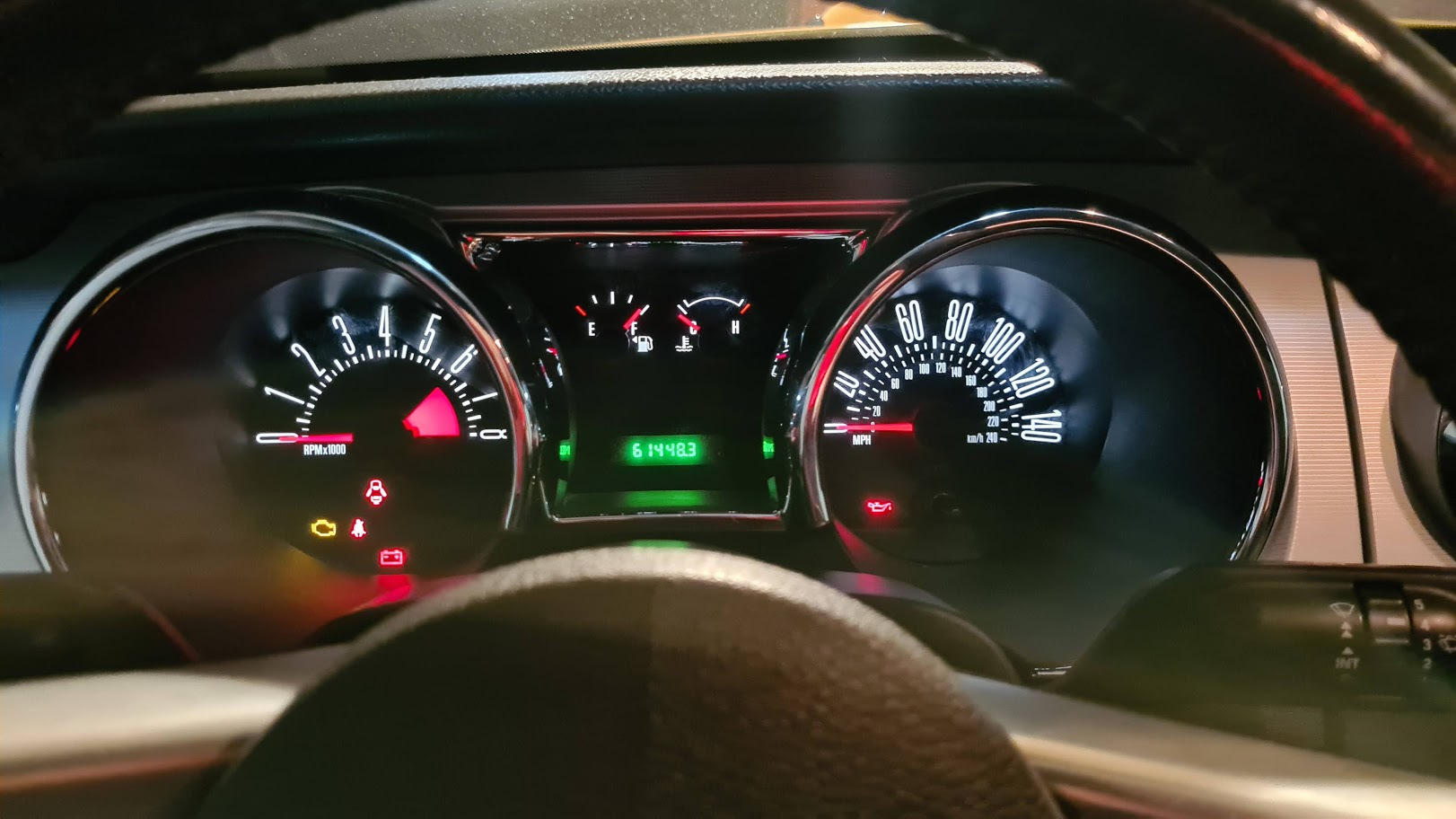

На мустанге стояла приборка с двумя показометрами по центру.
Решил доапгрейдить её до 4х стрелочного варианта + бортовой комп. Ко всему прочему на мусте, в отличие от камаро не переключается мили на км на спидометре. Решение в замене шкал.

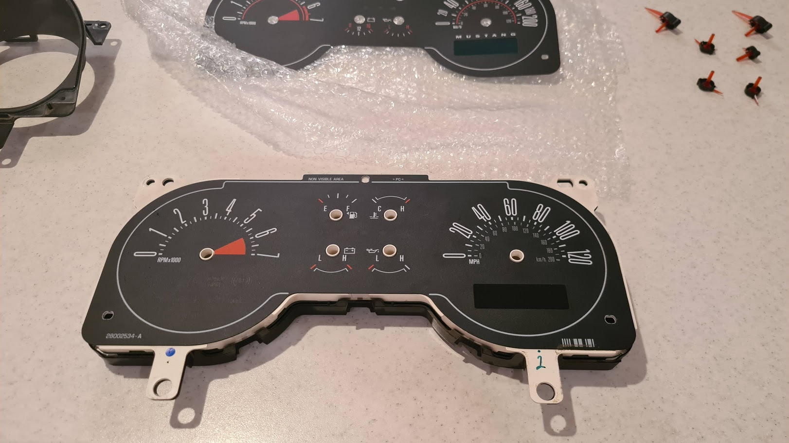

Нашел на ebay продавца из Польши. Ссылка тут. Ещё есть вариант в Канаде, но там дороже + доставка дороже.
Саму приборку нашел на авито. Правда достался вариант до 200 км/ч, я выше не летаю, да и цифры не так близко стоять будут.
Есть несколько вариантов дизайна

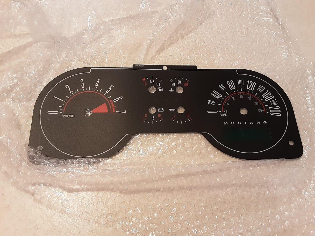

Я вроде как заказывал второй (штатный), но пришел четвёртый. Видимо потому что второй не до 200.
Приехало в картонной коробке, коробка погнута, но шкалы целые

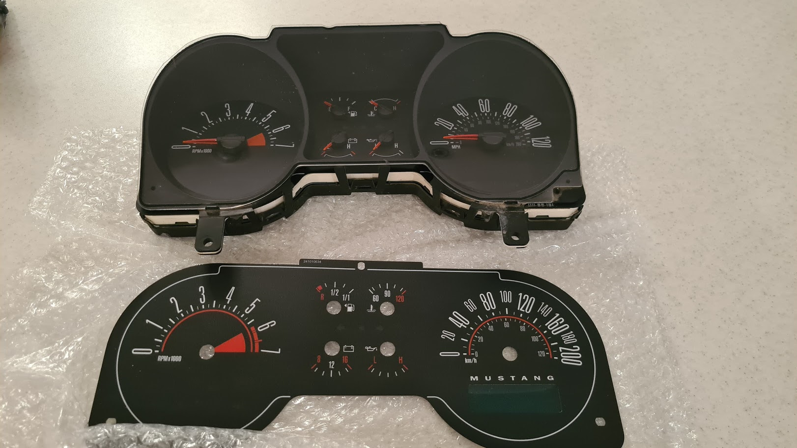

Стекло на защёлках, большие стрелки можно скинуть вилкой — работая как рычагом. С маленькими сложнее.
Собираем в обратной последовательности, положение стрелок можно подкорректировать на машине, скинув стекло.

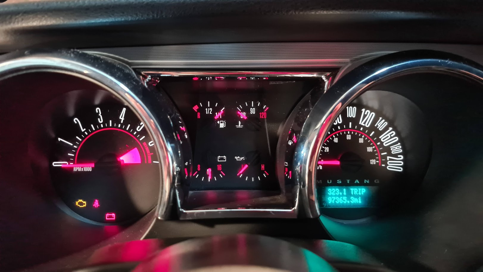

Кнопки управления БЖ едут. Нужно скорректировать одометр. Может есть какой-то лёгкий способ?

Добрый день, хочу тоже поманять приборку на 4х стрелочный вариант, можно поподробнее про кнопки БЖ, где заказывали, как прошла установка? И нужна ли была какая то адаптация новой приборки?
Заказал в штатах, установка — снял заглушку поставил кнопки. Адаптация — корректировка одометра

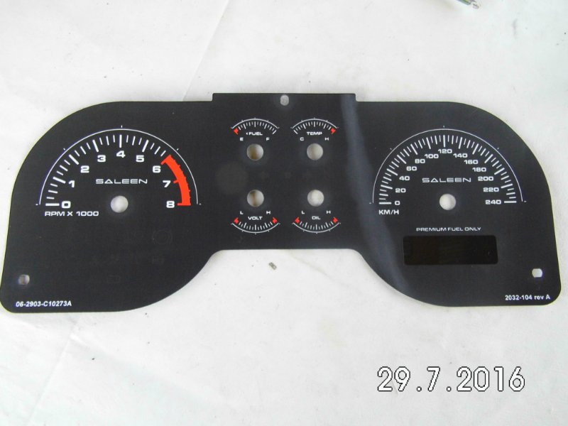

чот мне не нра такой :))
Saleen
Още гонка :)
А два нижних датчика сразу корректно работают?
Или необходимо устанавливать на мотор датчик давления масла?
И перезаливали со старой приборки информацию?
Всё работает сразу, датчики есть.
Не заливал пока, нашел где скрутят пробег за 3000 руб.
А после замены руля, шлейф тоже пришлось менять?
Я пока руль не менял, шлейф менять не надо — нужно перепаять проводку кнопок.
