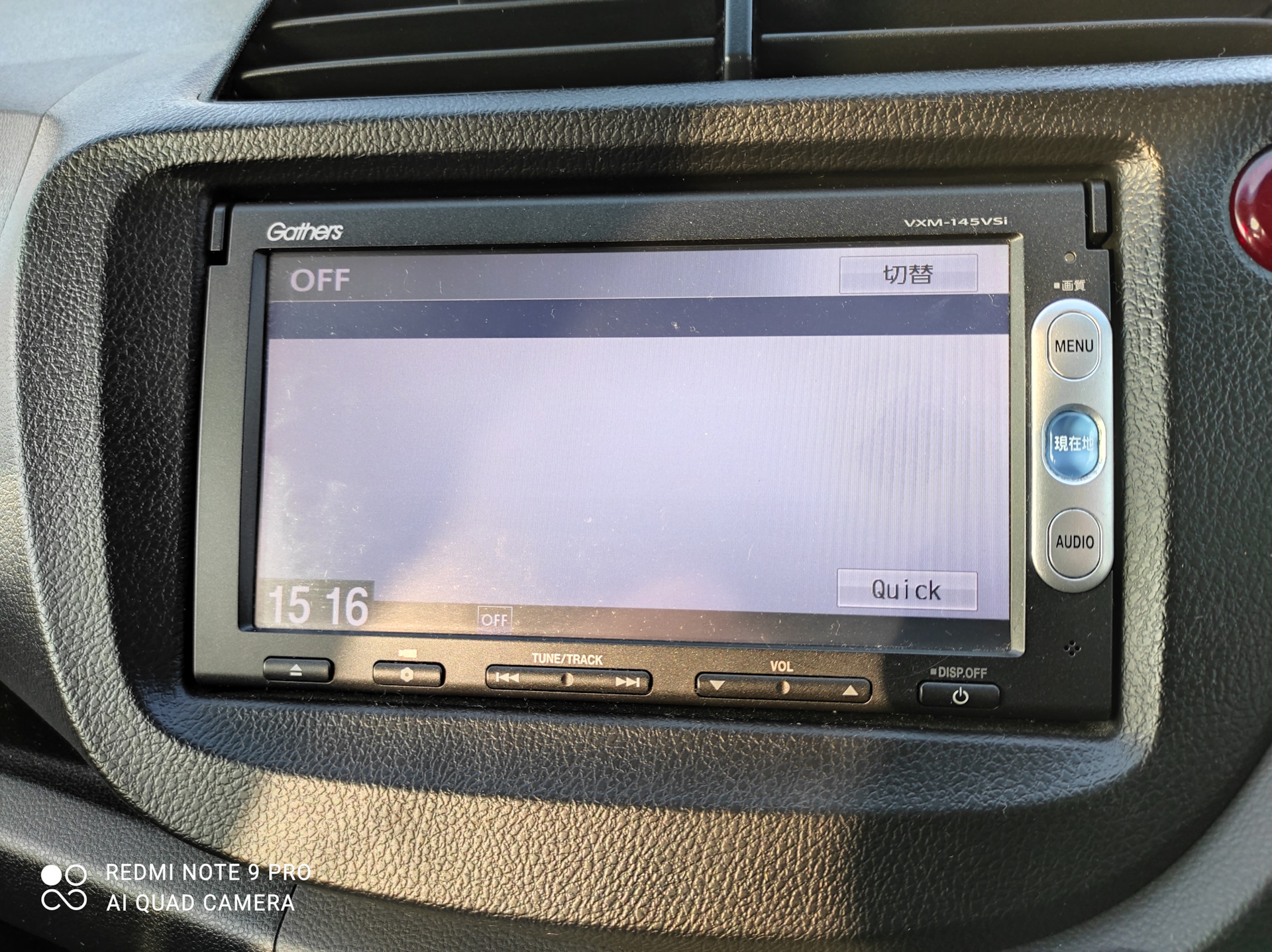

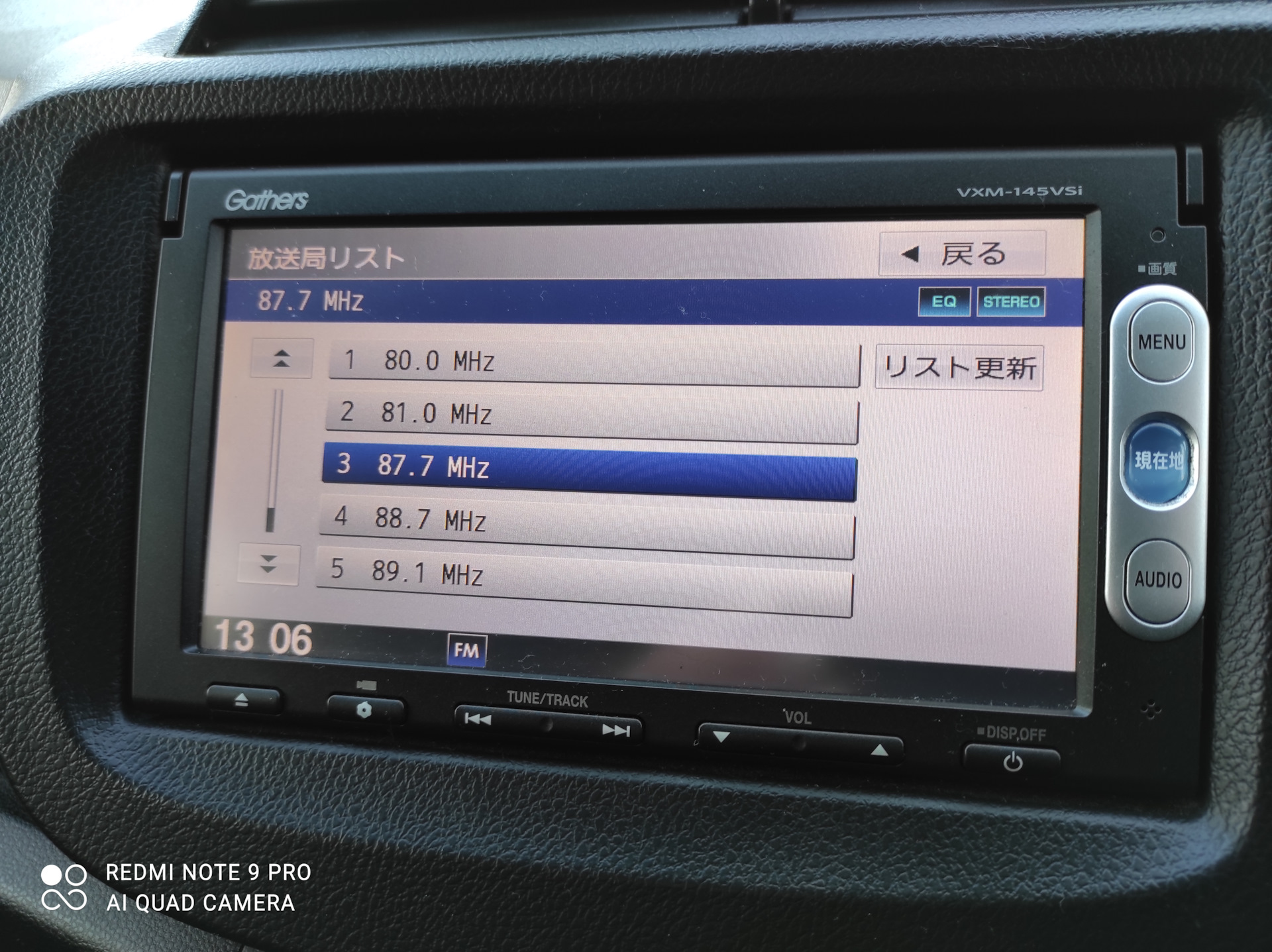

Машина пришла с магнитолой Gathers vmx-128vsx. В ней стоял диск с японскими песенками…)
Поставил флешку микро сд и ездил так около месяца но чёт поднадоело и охото было послушать радио но у нас с Японией радиоволны.
Ну думаю пойду куплю адаптер и как на старом японце воткну его самостоятельно в выход под антенну.

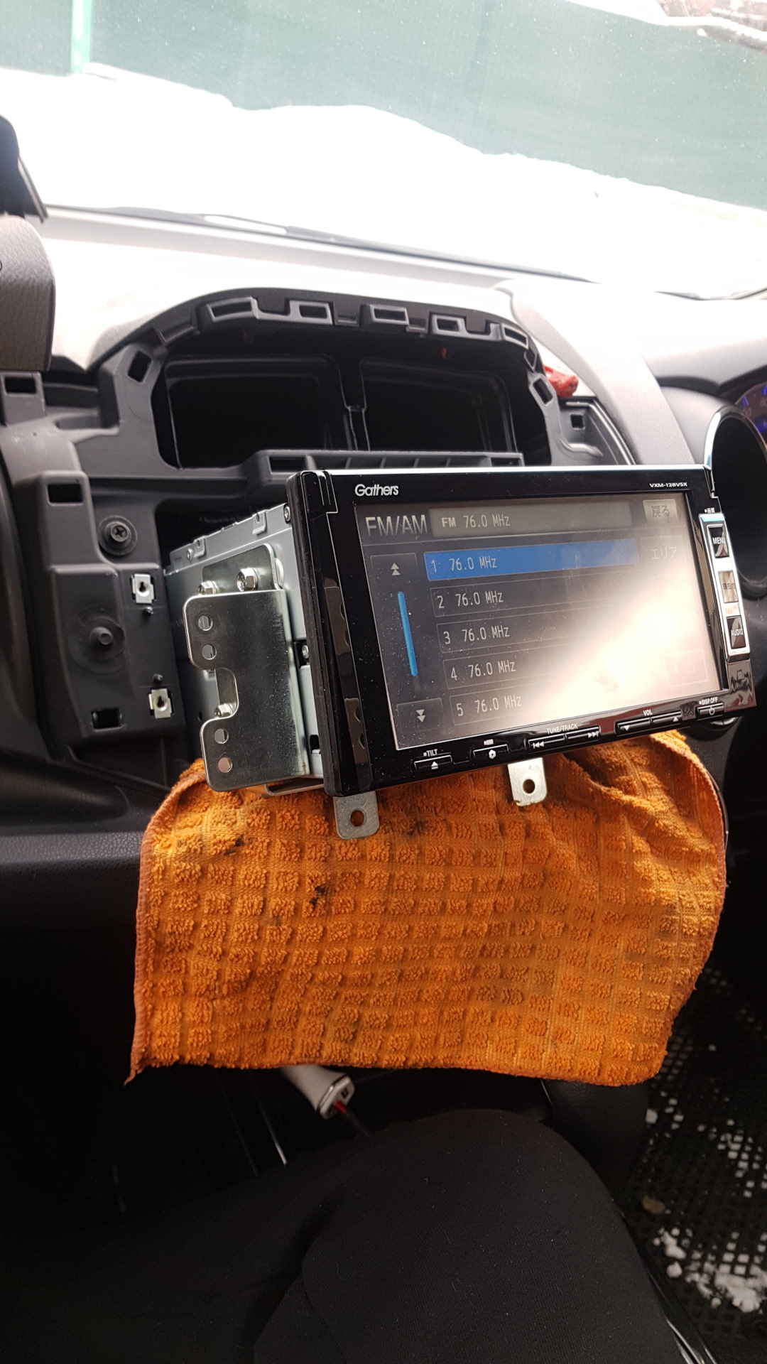

Приехав к автомагазину по автозвуку чёт дернуло меня дай думаю достану мафан посмотрю на вход., и к моему удивлению я не обнаружил обычного входа пол антену одни фишки. Снимаю полностью мафан иду в магаз. Продавец говорит переходника нет но можно типо обычный адептер впаять в антену в районе пассажирской стойки. Сразу спрашиваю у него провод под usb флешку…цену на него озвучивает 2700, я подумал что за 2700 я и на микро сд позакидываю.
На следующей день поехал на сто по автозвуку.
Обьяснил ребятам что мне нужно радио сказали 0 проблем. Сняли мафан и с зади припояли адаптер для антены и радио запело. Попросили за всё 800 р это работа и адептер. Остался доволен и поехал слушая радио)))

Сегодня посмотрел частоты FM до 90.
Меня больше интересует как музыку с флешки слушать, и ребенку мультики TV включать🧐.
С диска видео показывает, но это неинтересно.

На али продаётся переходник за 250р. Покупается адаптер под русские частоты и все делается самим за 400р))
Ну я хз тогда
Ну у тебя может и стоит адаптер или магнитола новее там уже всё сделано…у тебя частоты на 80 или на 100?
Не знаю до 100 или, но каналы играет на 87, 88
Радио то есть просто оно было не адаптировано под Русские частоты
На моей ловит радио в городе
Странно у меня тоже штатная магнитола отличается только пару цифрами, но радио есть Gathers vxm-145vsi
