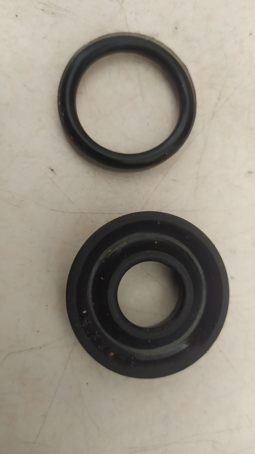

Буду немногословен…имею ТАКОЙ же домкрат.так же.сначала спускал.потом на морозе не качал.а потом и сальник штока побежал вовсе- вытекло все что можно.- А цена вопроса всего 30р — если кому надо: в "Железяке" 86км МКАД в отделе гидравлики- 1. уплотнительное кольцо 025-031-36 артикул 201289(встала идеально) и 2. гидравлическая манжета 3-32х16 артикул 497822 . (пришлось снять капроновое колечко и это затолкать края манжеты при помощи плоской отвертки)- зато сидит так плотно.что просто найс :) да.и НЕ забудьте отполировать область вокруг двух рисок до блеска шкуркой наждачной.сначала покрупнее потом помельче :) всем спасибо :)
Манжета и колечко для 1.5т или 3т домкрата?
3-х тонник
praktik31
Каким образом надеть манжету 3-32х16 на шток? Внутренний диаметр маловат. Нагревать (для пластичности резины), подрезать надо? Изначально там стоит резиновое кольцо, как уплотнительное, только в пластике.
нет подрезать не надо))
