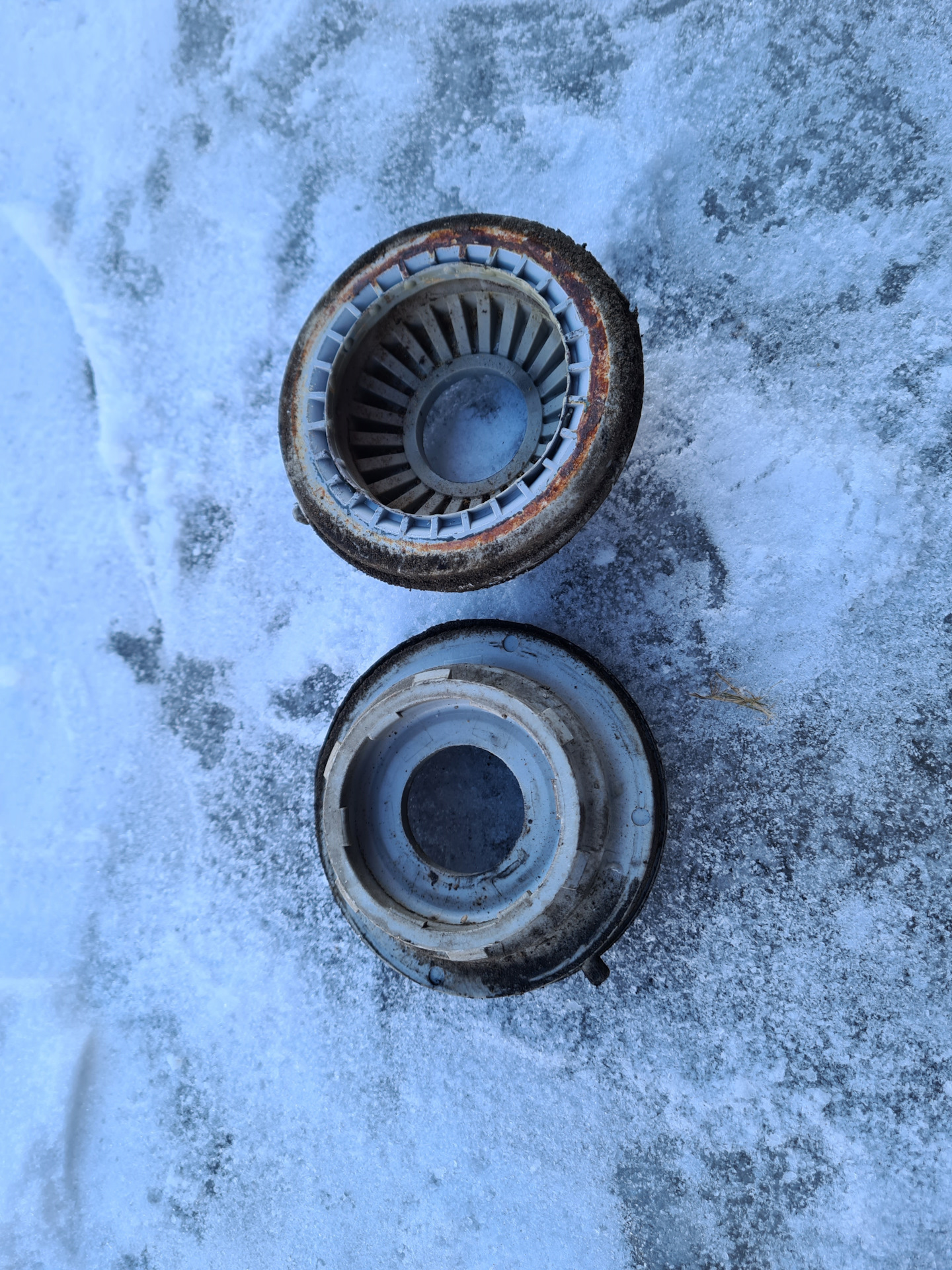

И чтобы лишний раз не лезть в подвеску, решено было вместе с пружинами заменить заодно и опорные подшипники. Амортизаторы в порядке.

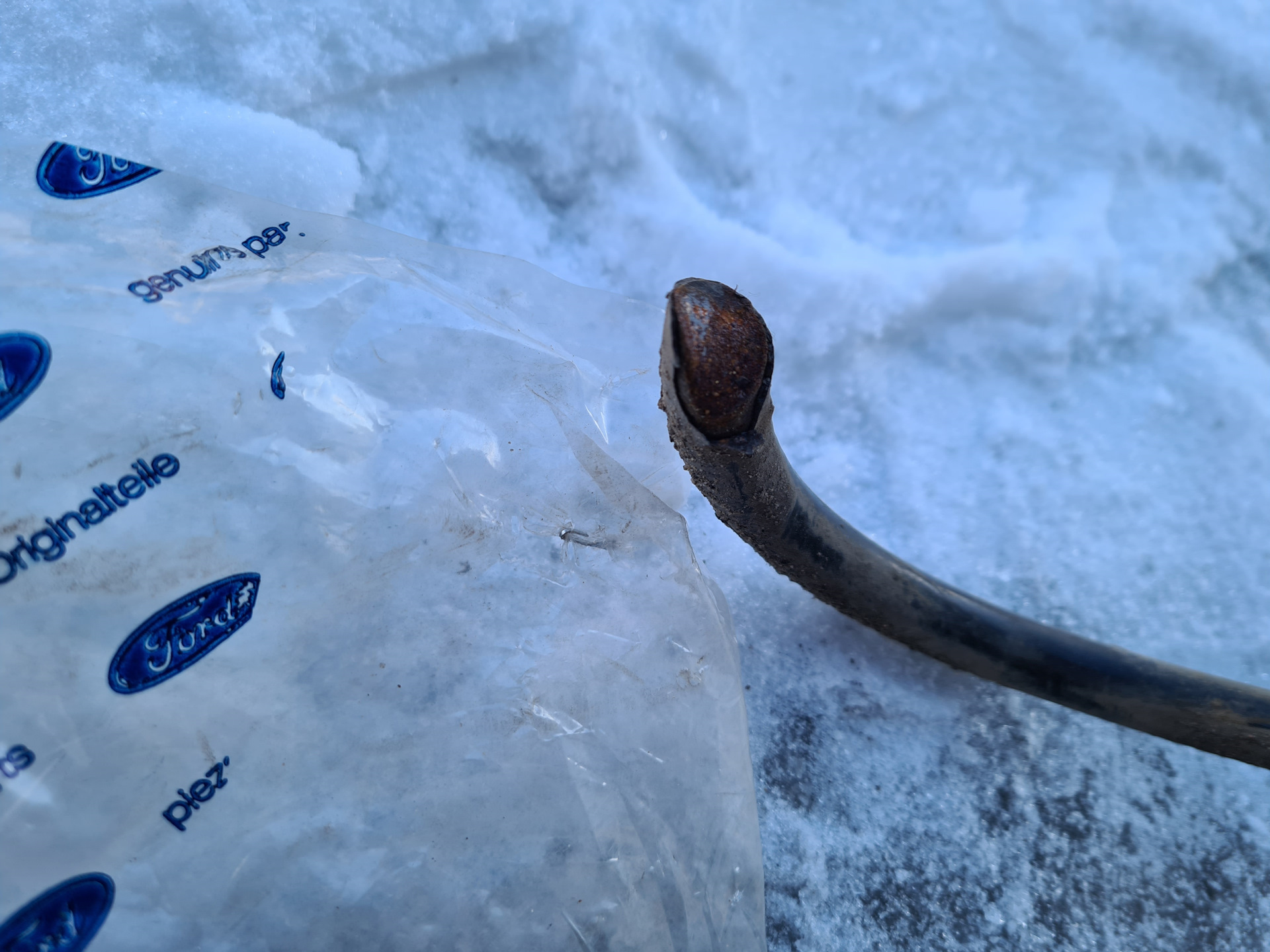

Итак, при осмотре правой пружины было обнаружено, что кусок её просто отвалился. Причина — коррозия.
Вот так выглядит место слома:

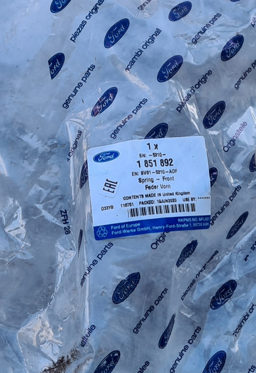

На замену взял оригинал артикул Ford 1 851 892. За 2 пружины вышло 5762 руб.
Опорные подшипники тоже оригинал: Ford 1 820 399 (вроде этот артикул). За 2 штуки вышло 3138 руб.
