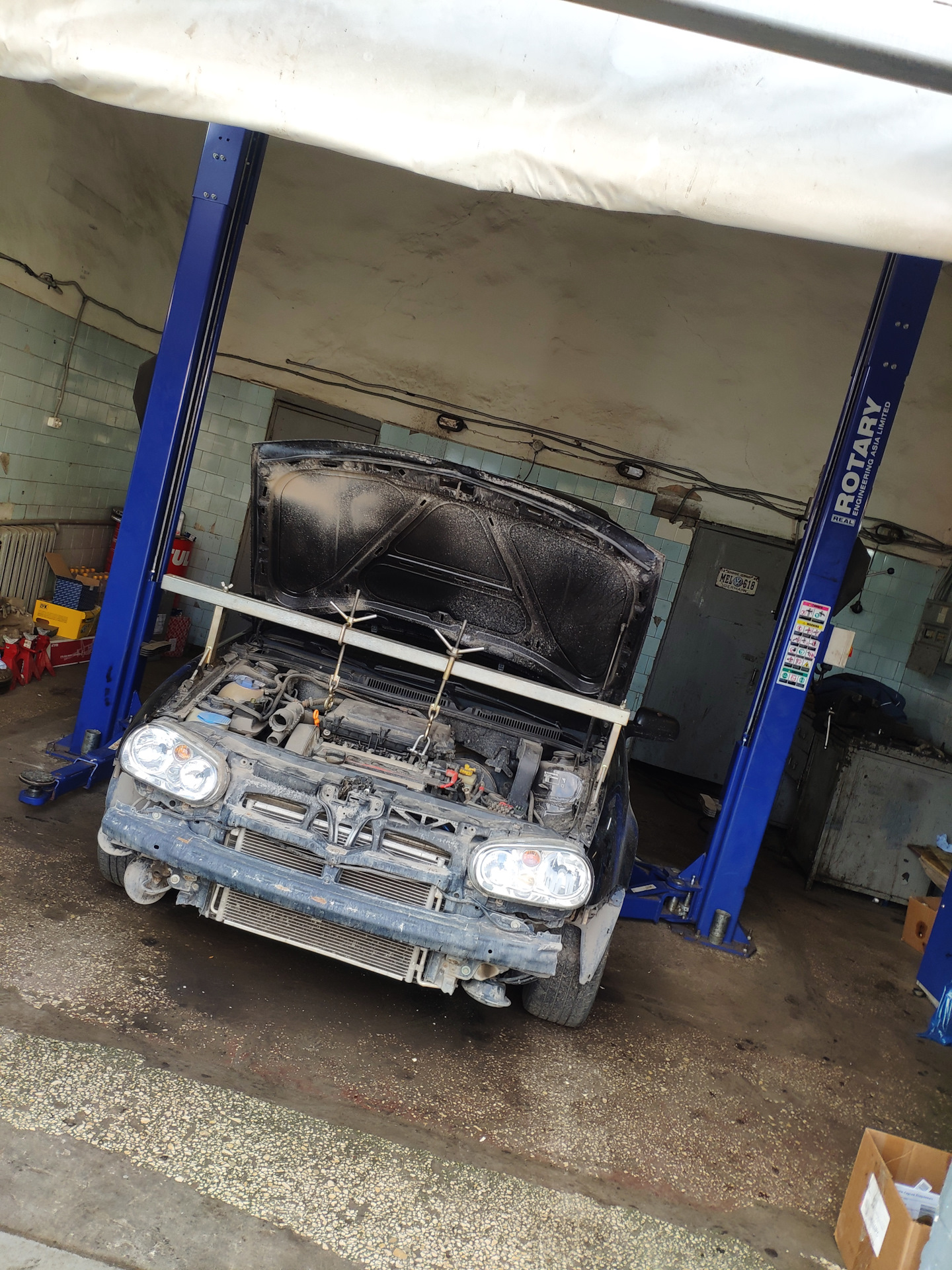

Когда купил авто знал что есть проблема с внутренним левым ШРУСом, а именно у него присутствовал не слабый люфт относительно самого привода. Всё откладывал это дело на протяжении долгого времени пока в один прекрасный день его не оборвало! Благо случилось это не далеко от работы и летом. Приехал друг, зацепили, потащили. Загнал машину, начал разбирать, хорошего мало, шлицы съело, а это означает что попал я не на гранату, а на целый привод. Не смотрел даже сколько стоит, знаю итак что цена на новый заоблачная, Китай ни к чему, быстренько нашёл на разборке оригинальный в сборе, забрал, установил ничего не меняя и А*уел. Фланцы та не крутятся! Долго не думая понял что что-то произошло внутри. Начинаем разбирать!

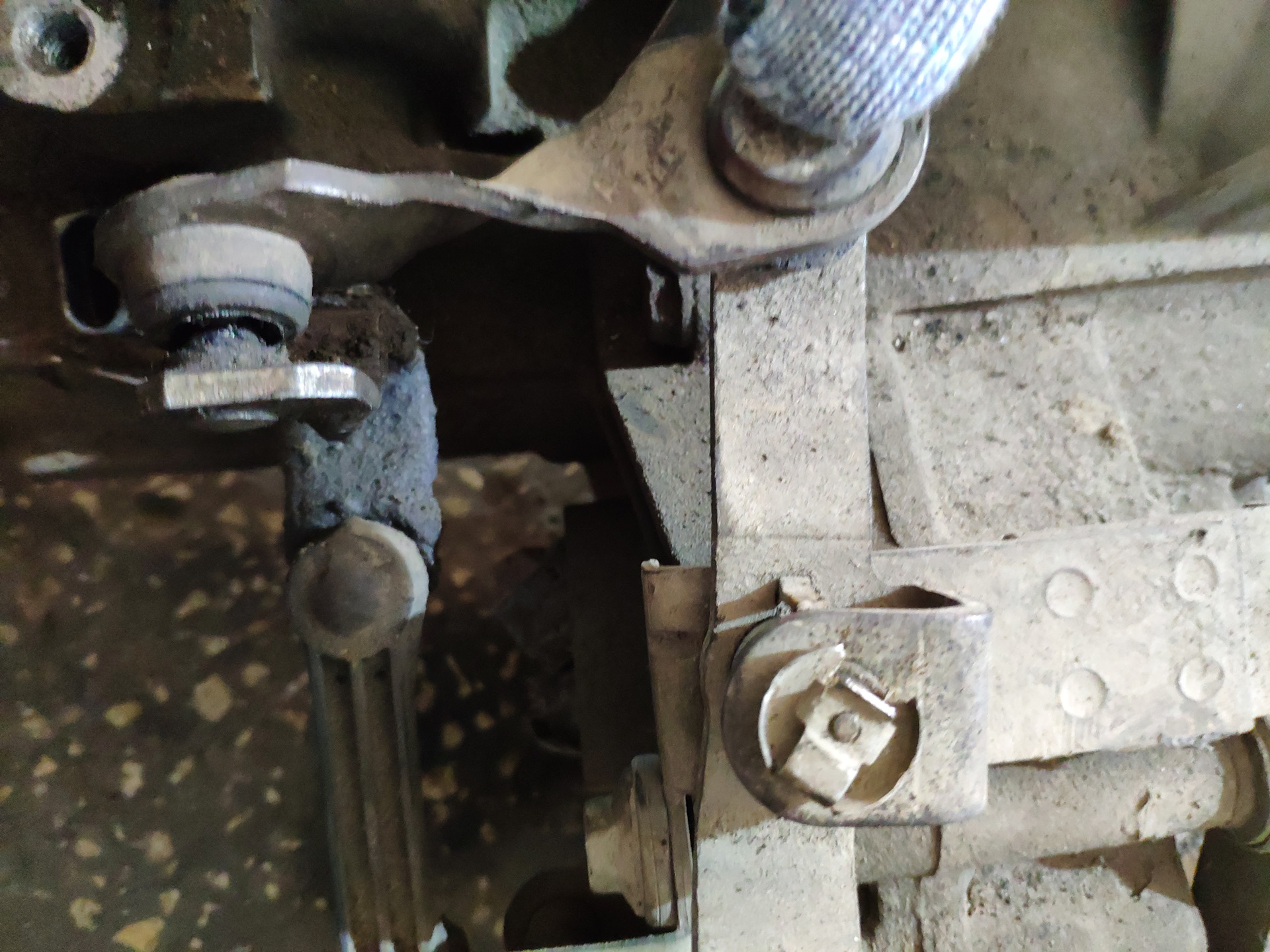

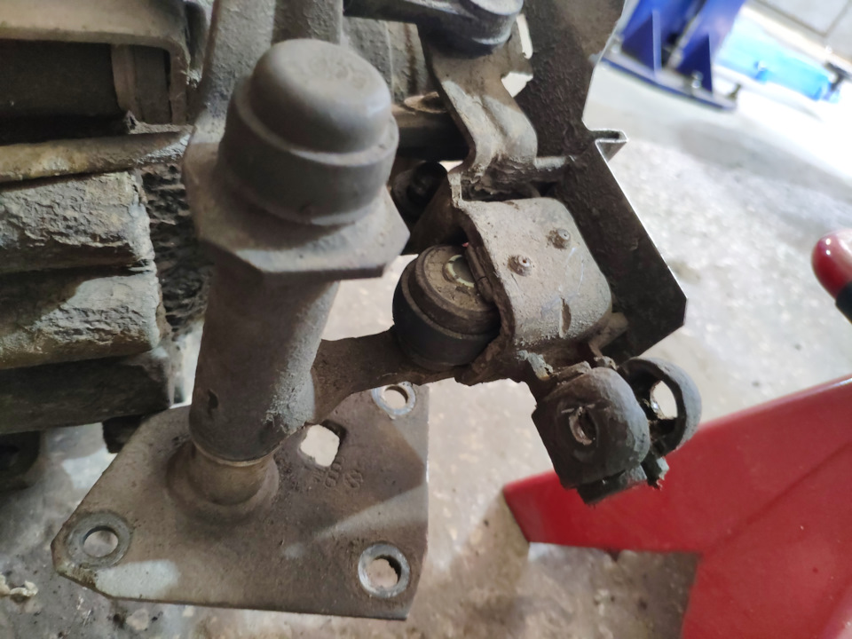

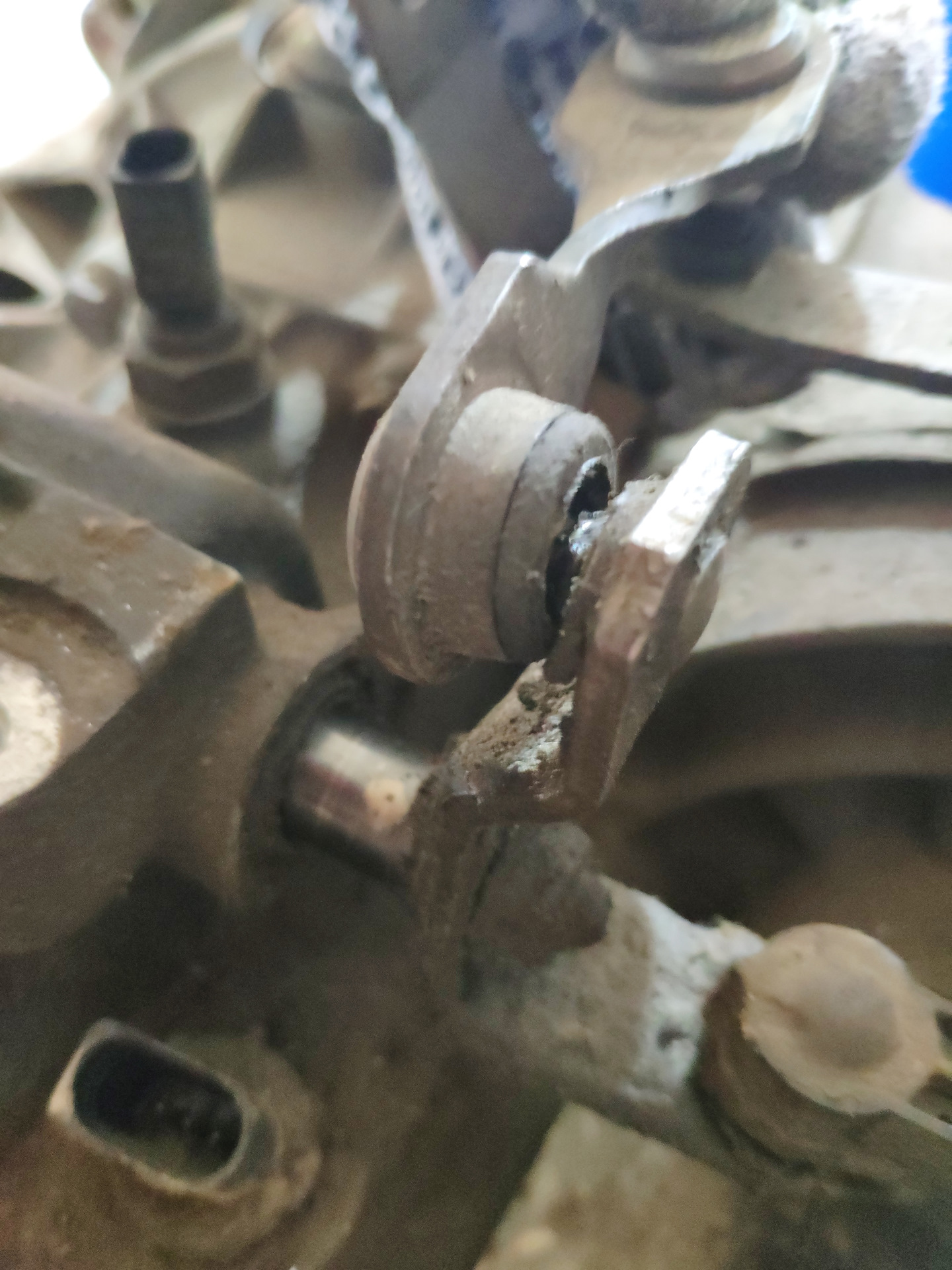

Осмотрел вертолёт, т.к люфт кулисы был не слабый, по факту живого ничего нет, особенно втулки вертолёта.
Сразу нашёл человека и заказал втулки, ибо новых отдельно не бывает.

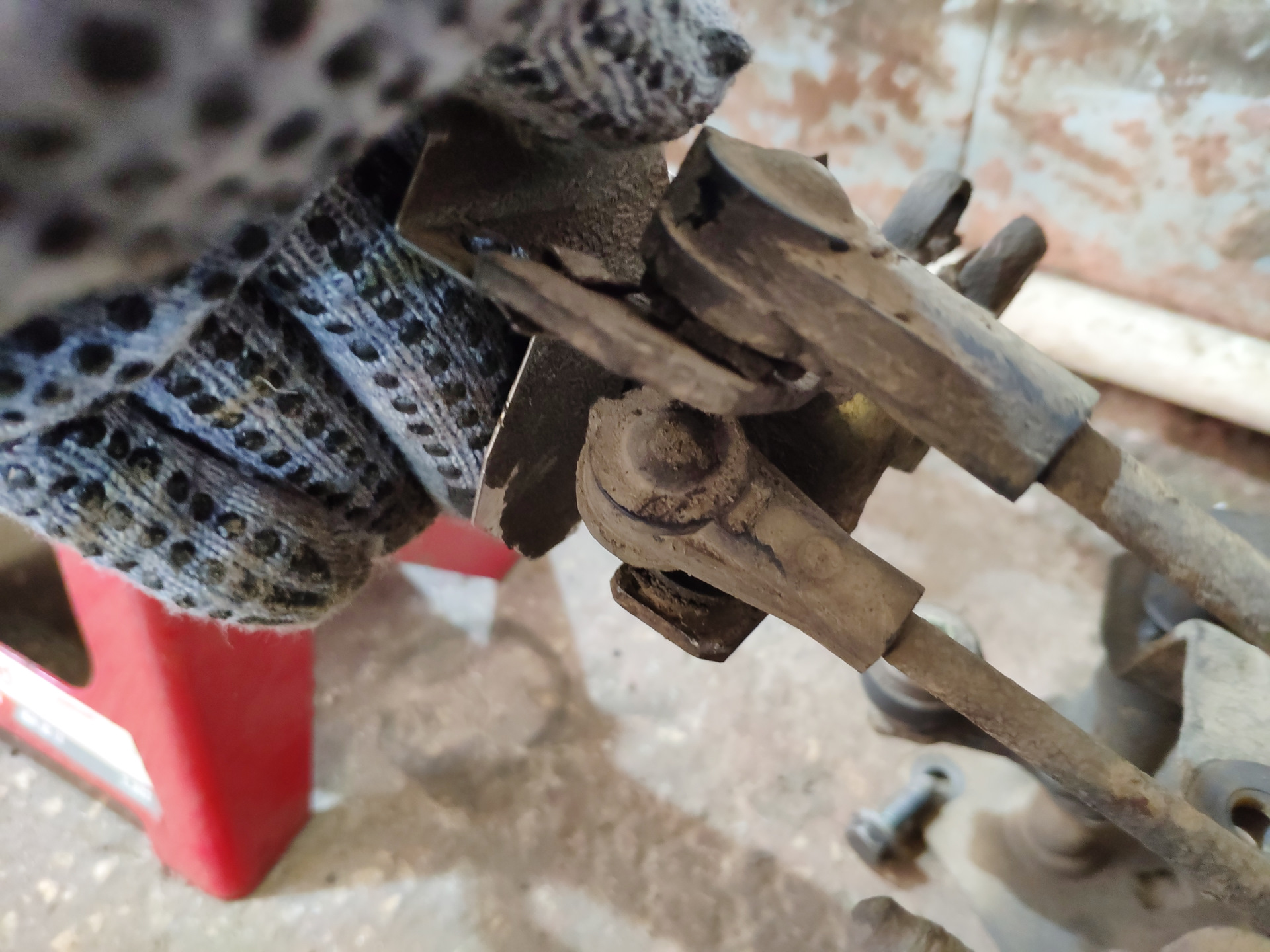

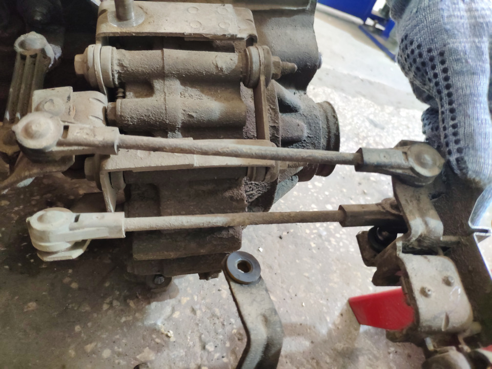

Тяги, рычаги далее

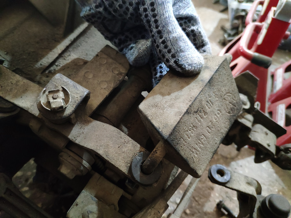

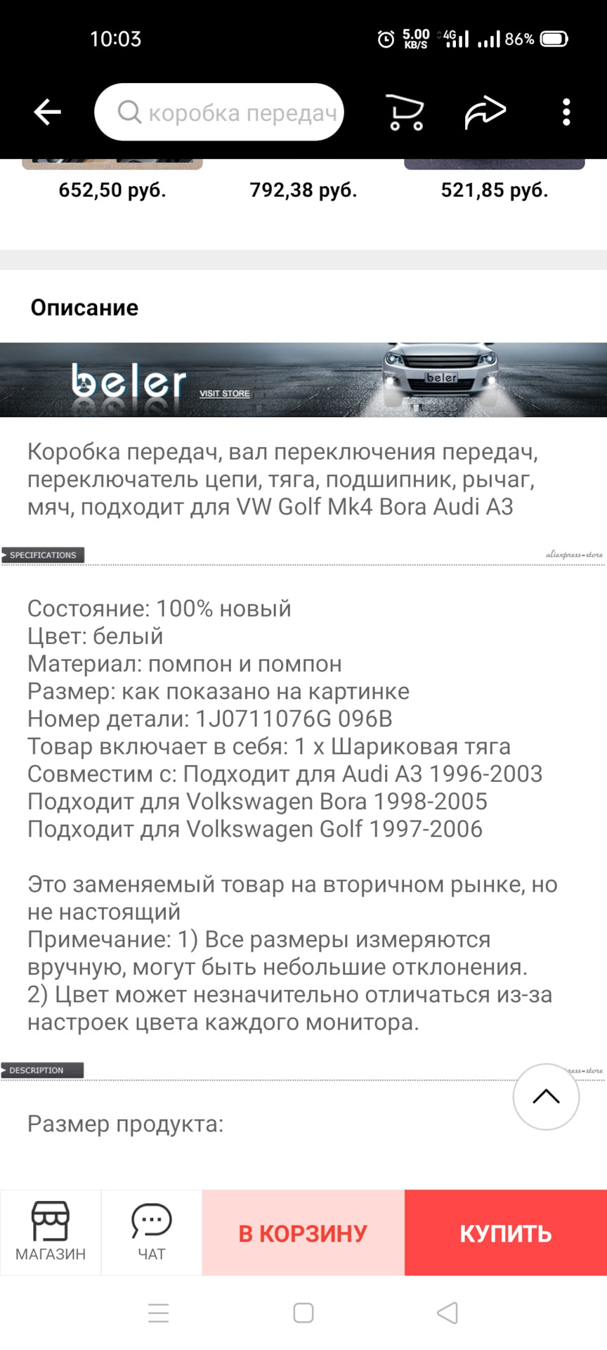

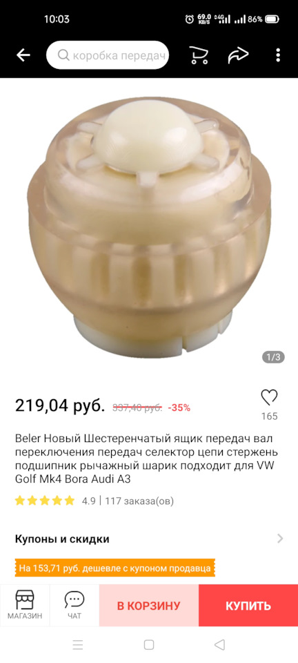

Всё под замену. Позже самым дорогим оказался шарик с грузом, были найдены на разборке в хорошем состоянии, приехали пока шли остальные запчасти.

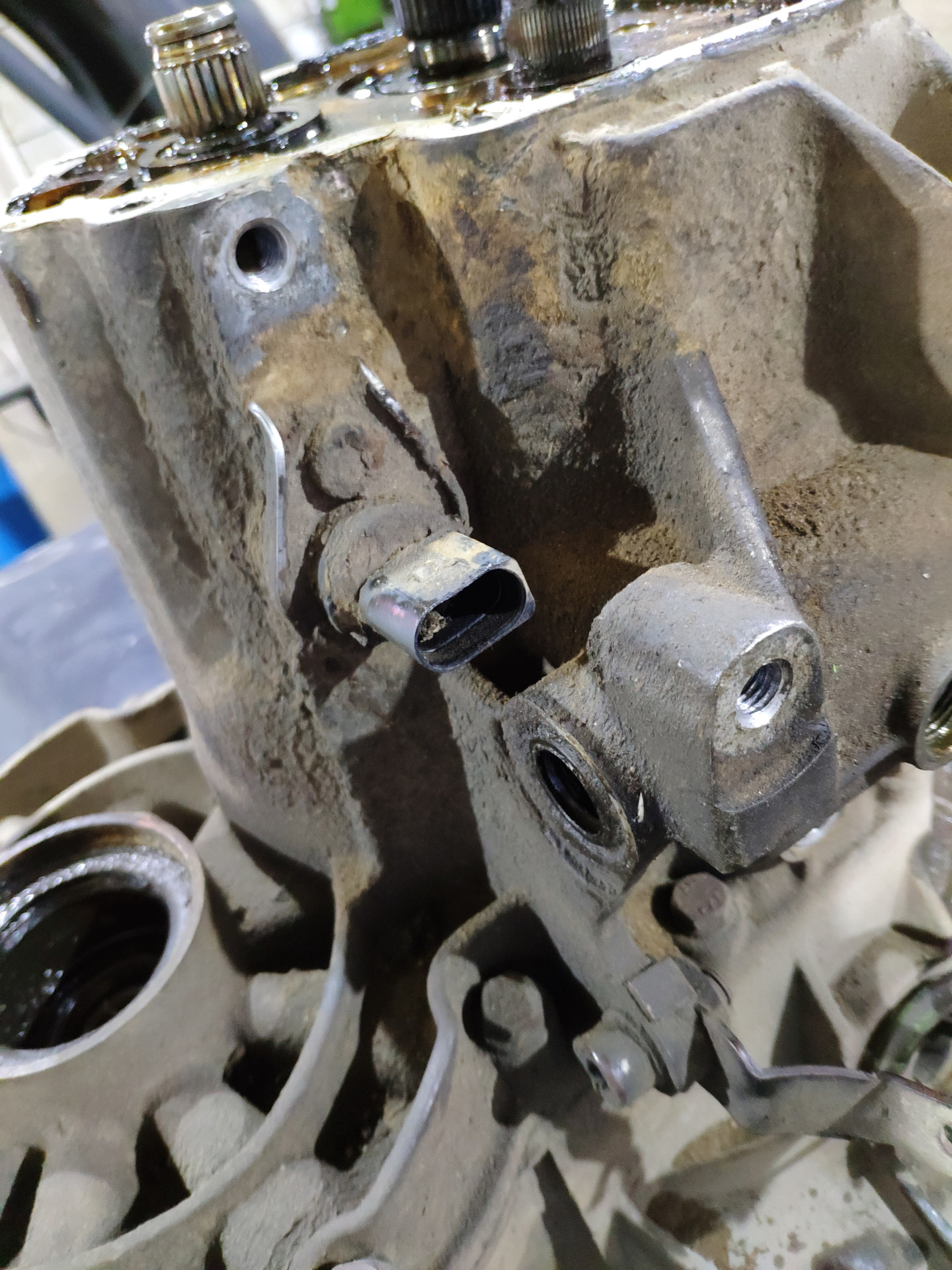

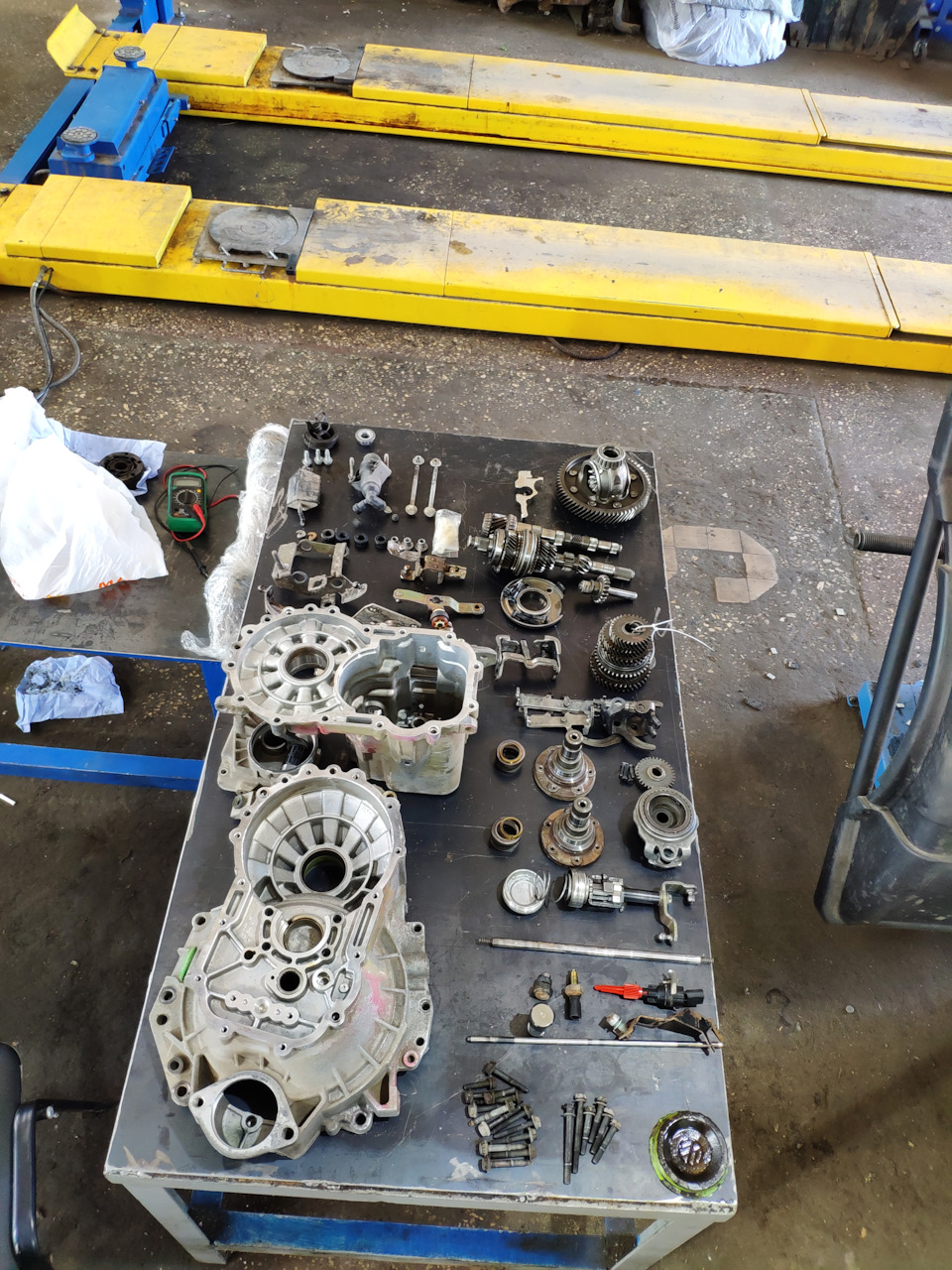

После начинаем разбор коробаса, можно сразу открутить фланцы приводов.

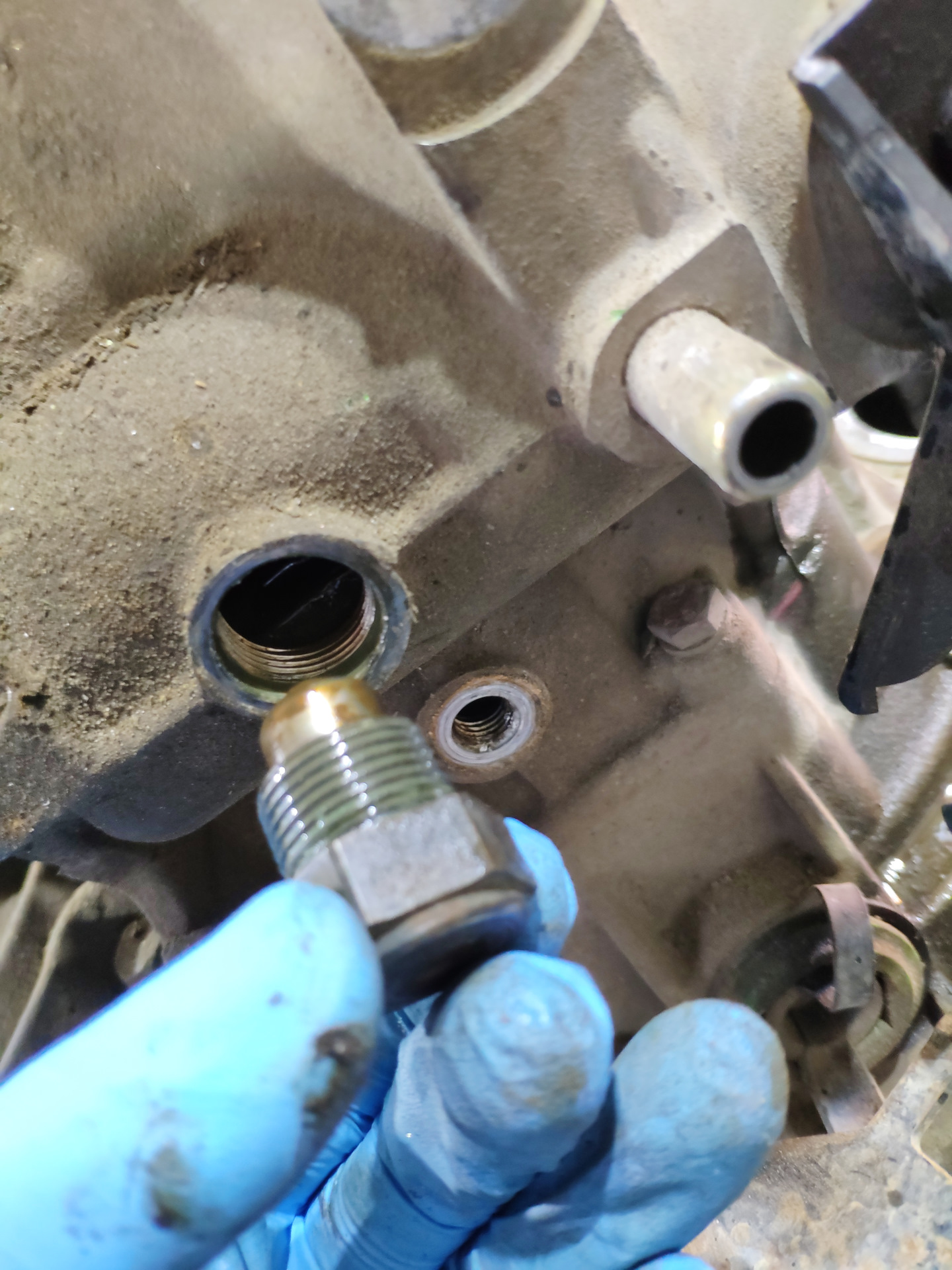

Ставим коробку в нейтраль и откручиваем ухо штока выбора передач,

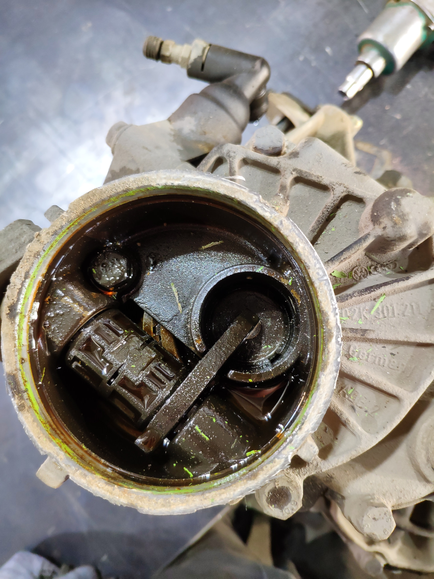

и пружинный механизм включения передач внутренним шестигранником на 27 ( к подходящей гайке приварил болт и открутил )

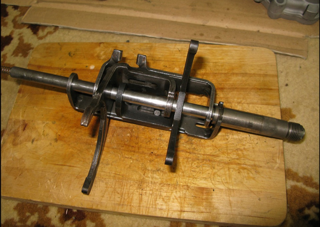

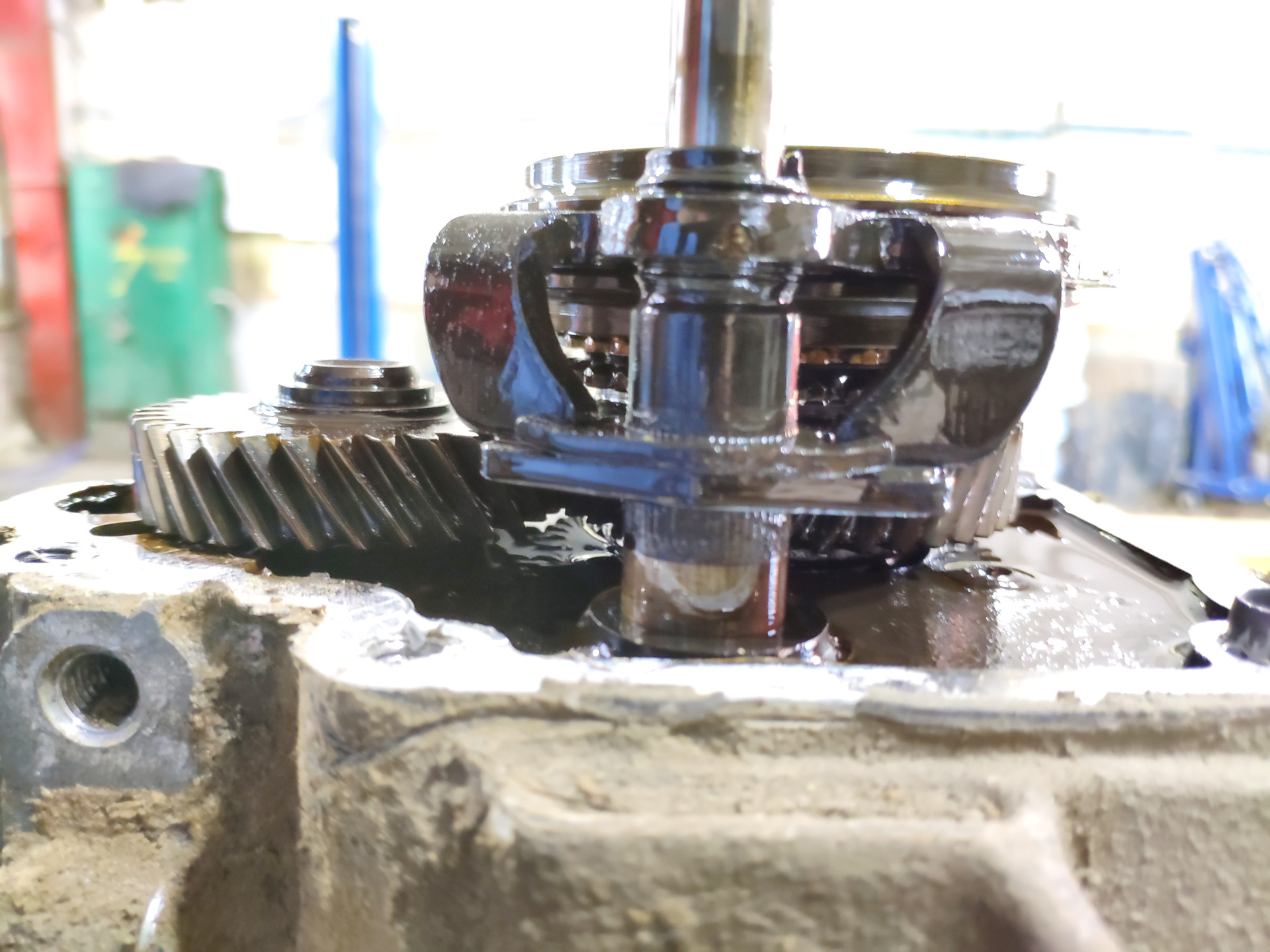

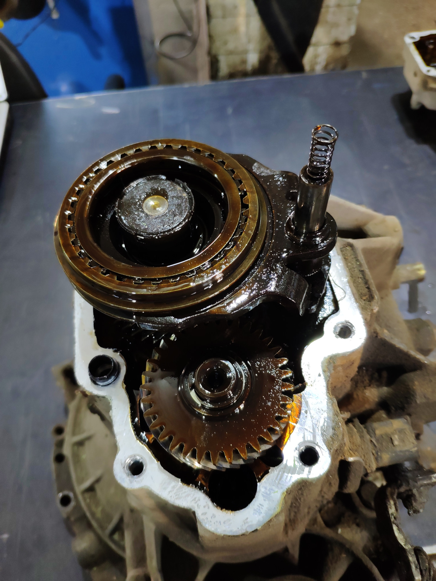

Теперь можно открутить болты крепления двух половин картера, откручиваем, снимаем половинку, так же как и самая верхняя сидит на герметосе и двух направляющих, и только теперь можно чуть приподнять шток обоймы на которой держутся вилки и движением назад вытащить весь механизм целиком, снимается просто.

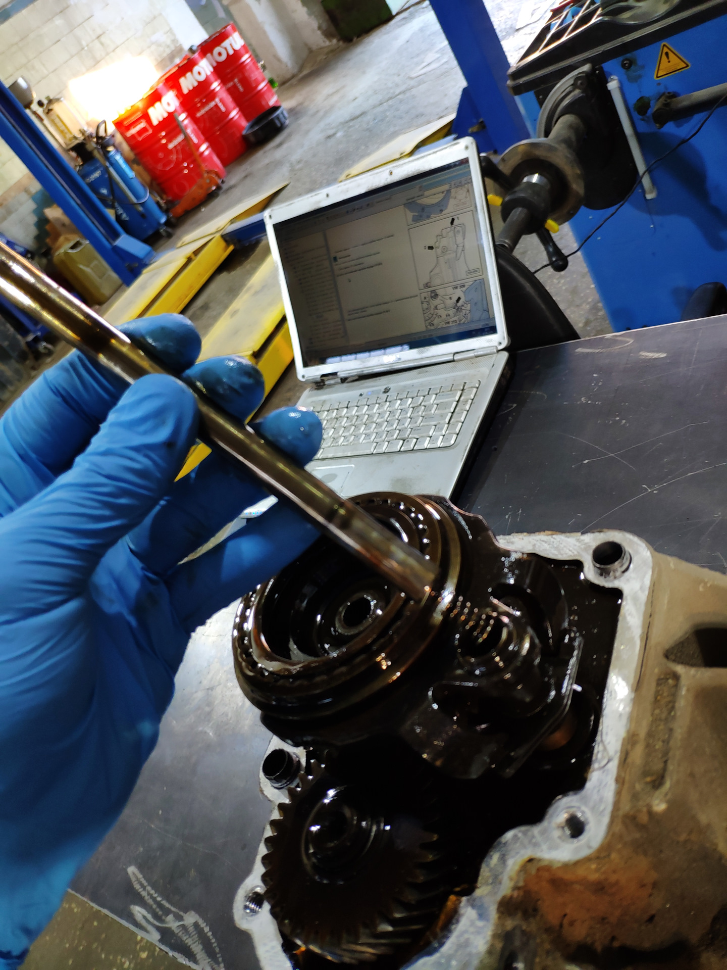

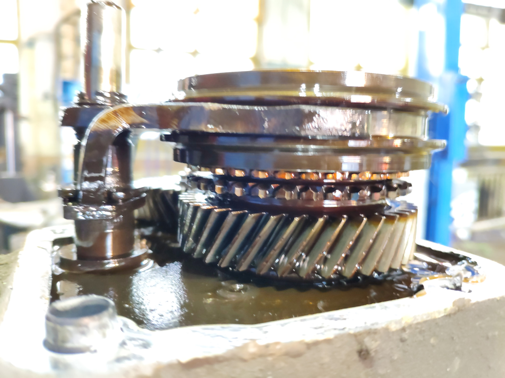

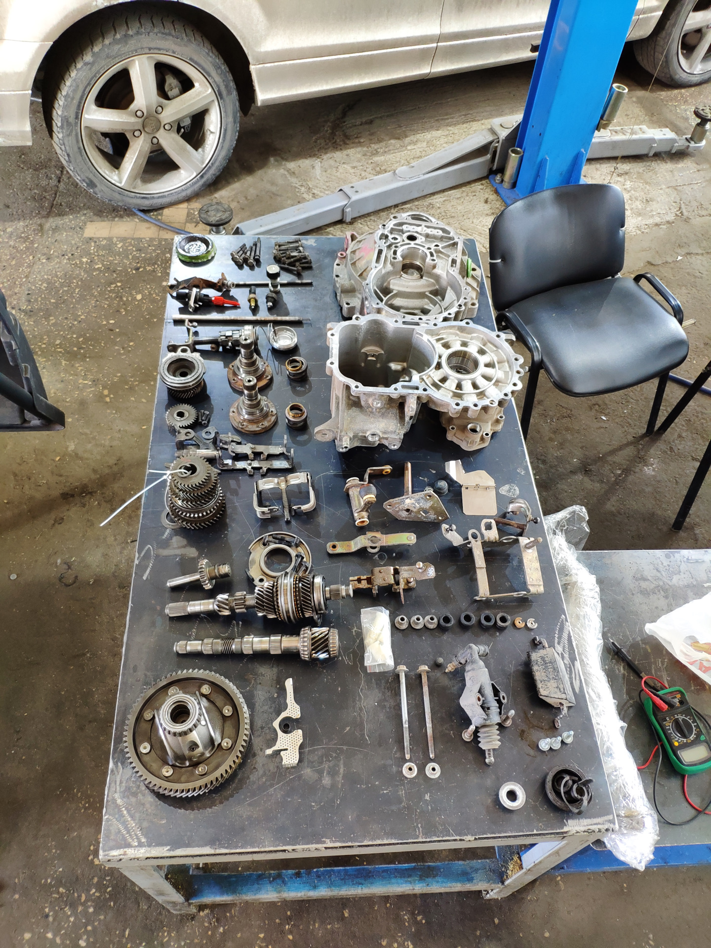

Затем откручиваем два болта крепления механизма включения/выключения задней передачи, вынимаем. Затем нужно снять вторичный вал, выходит без проблем только нужно снять сначала стопорное кольцо 4 передачи на первичном валу и вместе с шестерней 4-ой передачи первичного вала вынимать вторичный. После убираем шестерню задней передачи, она снизу одна не ошибётесь. Снимаем стопора, шестерню 3-ей передачи и упрёмся в то что 1 и 2 передачи плотно сидят, тут мне помогли две монтировки т.к мой съёмник оказался мал, аккуратно поддеваем с самого низу шестерню и давим, у меня вышел не с первого раза. Откручиваем 4 болта крепления самого вала к корпусу, а после можно и диф вынуть. Разобрав коробку меня особо сильно не интересовало как шестерни, синхроны, подшипники, ведь ничего не гудело, звуков никаких с КПП не было, и включение непосредственно передач было без хрустов и чётким не смотря на разваленную кулису, Но на всякий то что можно было я осмотрел разбирая по минимуму, но отмывая хорошо.
Всё в пределах рабочей нормальной коробки, да есть люфты небольшие, но она ещё отъездит и*ать сколько. Далее многие сталкивались с обрывом клёпок и пробитием корпуса, так вот оценил как они там.

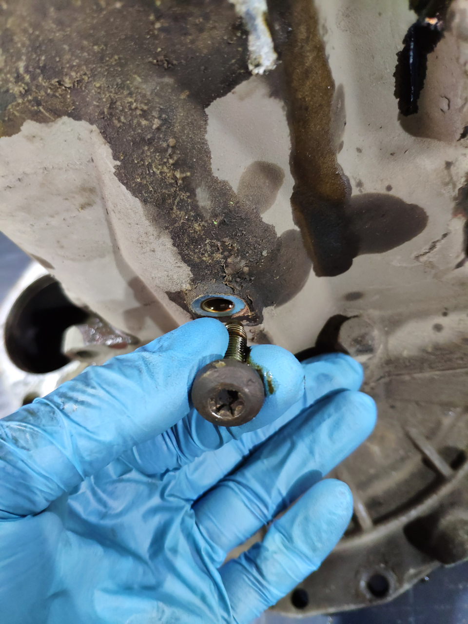

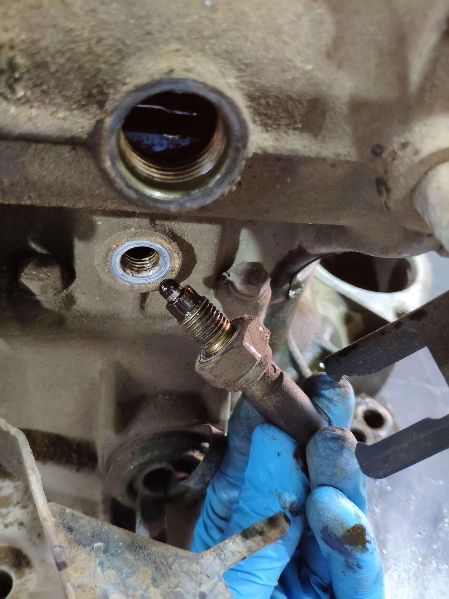

Замечательно, но пока разобрано будем менять, ибо это реально больное место. Так же увидел причину блокировки фланцев приводов, на сателлитах огромные раковины и выработка! Однозначно менять, новые дорого стоят и ждать долго, знакомый подогнал коробку в разобранном состоянии, выкупил её за символическую сумму, переставил с неё себе только сателлиты и всё. А по клёпкам срезаем одну, выбиваем и мерием сколько отверстие, т.к их два варианта 9 и 11 если не ошибаюсь, у меня оказалось 9! Посмотрев цену на оригинальные болты я просто ошалел, 7К за 6 болтиков гаечек и соединящих пластин 🤤 из заменителей только OSSCA 😡. Короче одолев самого себя я заказал их, и смирился с этим. По приходу всех запчастей
начал собирать. На самом деле описывать особо нечего, ведь подшипники я не менял и регулировать ничего не пришлось. Поэтому просто собираем всё в обратной последовательности попутно меняя то что вам необходимо.

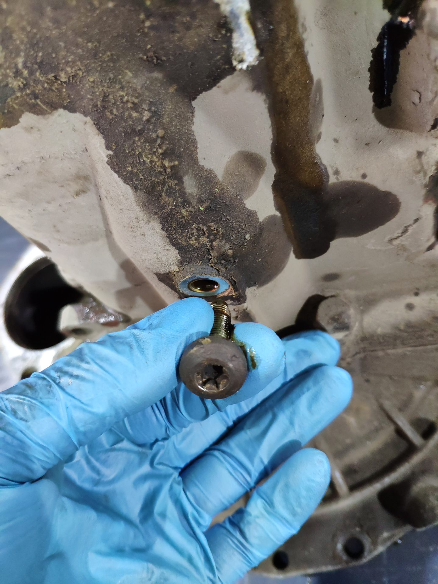

1)Верхний подшипник первичного вала который нужно закрутить после соединения двух половин имеет крепление пластиной, которая падает вниз и длины болтов не хватает схватиться и наживить, резьба и размер редкий, долго искал такой же удлинённый, после обнаружения проблема иссякла.
