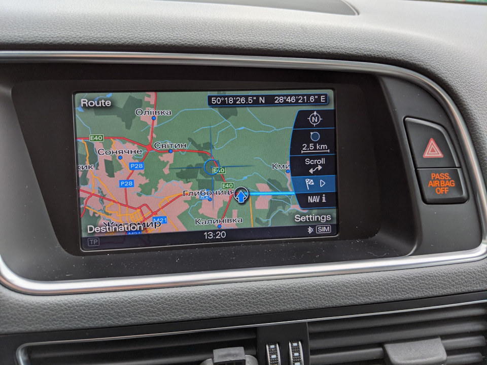

Буквально вчера успешно провел эксперимент по установке европейских карт на американскую голову Audi MMI 3G Plus без Vag Can Pro адаптера и соответственно, без смены региона (прошивка MMI остается американской, но при этом вы получаете полностью рабочие европейские карты).
Информации о том как самостоятельно русифицировать MMI на том же Драйве достаточно. Спасибо тем кто делится опытом. Но, как ни странно, о методе установки европейских карт на американскую машину без смены региона, узнал на англоязычном ресурсе.
Учитывая что русский язык на MMI мне не был нужен и для полной русификации мне в любом случае не хватало 2 вещи — Vag Can Pro адаптера и ноутбука на Windows OS, решил попробовать накатить отдельно Европейские карты. Все работает на 100%. Инструкции ниже.
Все действия вы выполняете на свой страх и риск. Если вы когда-либо переустанавливали Windows, или прошивали Android телефон — скорее всего у вас все получится. Если вы не особо дружите с техникой — лучше отдайте машину на русификацию в руки умельцев.

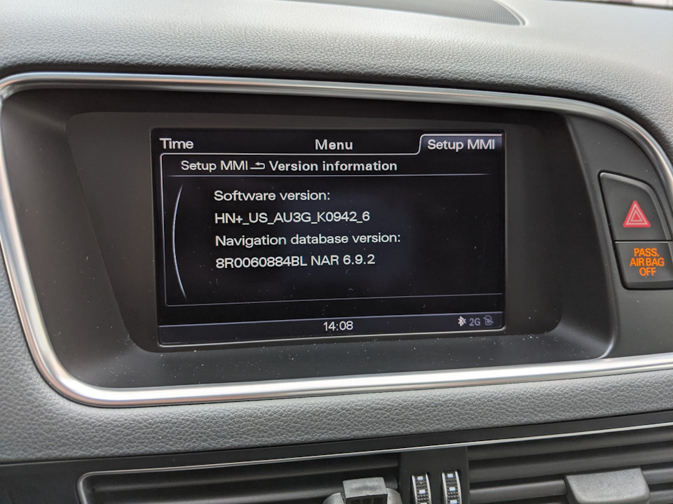

В моем случае на машине была установлена американская прошивка HN+_US_AU3G_P0726
и американские карты версии NAR 6.9.2
4. Обновляем прошивку на актуальную американскую HN+_US_AU3G_K0942_6
Вставляем карту с прошивкой в Слот 1.
Нажимаем комбинацию клавиш для вызова меню обновления. (Для Q5 — Car + Back.)
Обновляемся согласно инструкций тут. (Раздел 1.3 Обновление ПО)
Процесс занимает 20-30 минут. MMI будет в процессе несколько раз перезагружаться.
Я делал на заглушенной машине, аккумулятора хватило, но не гарантирую что его хватит у вас.
Прерывать обновление нельзя, иначе можно превратить MMI в кирпич.
Также, перед началом обновления надо выключить всю электронику которую можно и не провоцировать изменения вольтажа (не открывать двери, ничего не включать и тд).
Если вы все сделали правильно, увидите новую версию ПО в системных настройках.

6. Качаем и закидываем на третью карту памяти последние Европейские карты 2020/21 для вашей версии MMI. Ссылки и инструкции все там же — Раздел 2.2.
7. Удаляем старые карты и старый раздел с навигацией.
Заходим в зеленое меню (Для Q5 — Car + Menu.)
Включаем User-Defined mode.
Меняем регионы в system/internal и nav на EU.
Инструкции тут.
8. Запускаем обновление карт согласно инструкций тут (Раздел 2.3).
Этот шаг самый длинный и самый сложный.
В моем случае обновление длилось 1.5 часа.
Я совместил обновление с дальней поездкой чтоб не рисковать разрядить аккумулятор и не сжигать просто так топливо ради обновления.
Спустя 1.5 часа случилось чудо — на машине американская прошивка в связке с европейскими картами.
9. Перезаписываем на первую или вторую карту памяти активатор карт. (тут, Раздел 2.4)
Без активации карты заблокируются через несколько секунд после открытия.
Активатор тут.
Запуск активатора аналогичен установке зеленого меню.

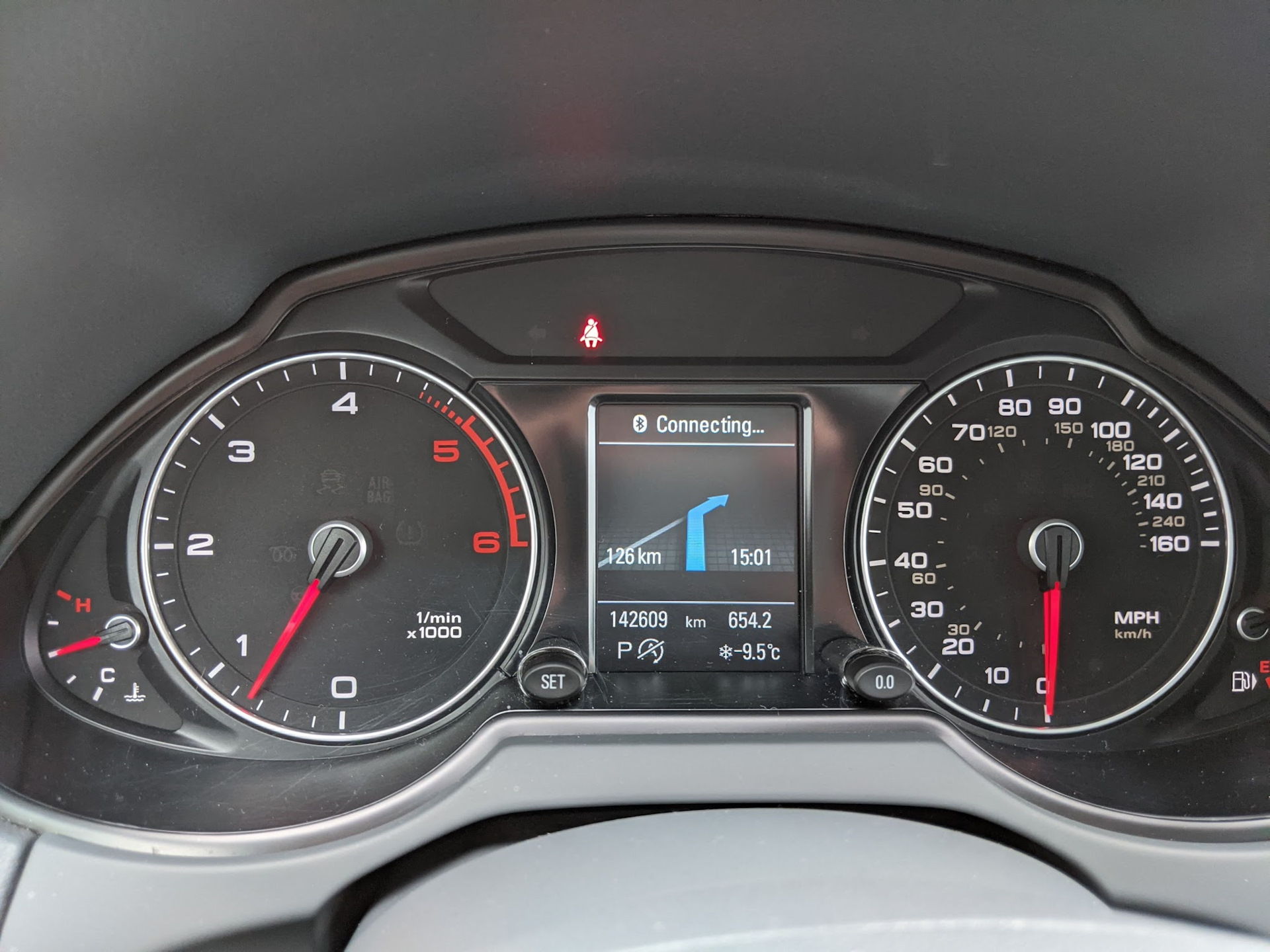

После активации навигация работает как на главном экране так и на водительском дисплее.
Таким образом вы получаете актуальную версию американской прошивки + Европейские карты по цене себестоимости карт памяти.

А как узнать какой MMI стоит в машине? А6 2012 3.0 tfsi
По версии ПО в настройках MMI.
У меня например версия начинается с букв HN+.
Значит это MMI 3G Plus.
