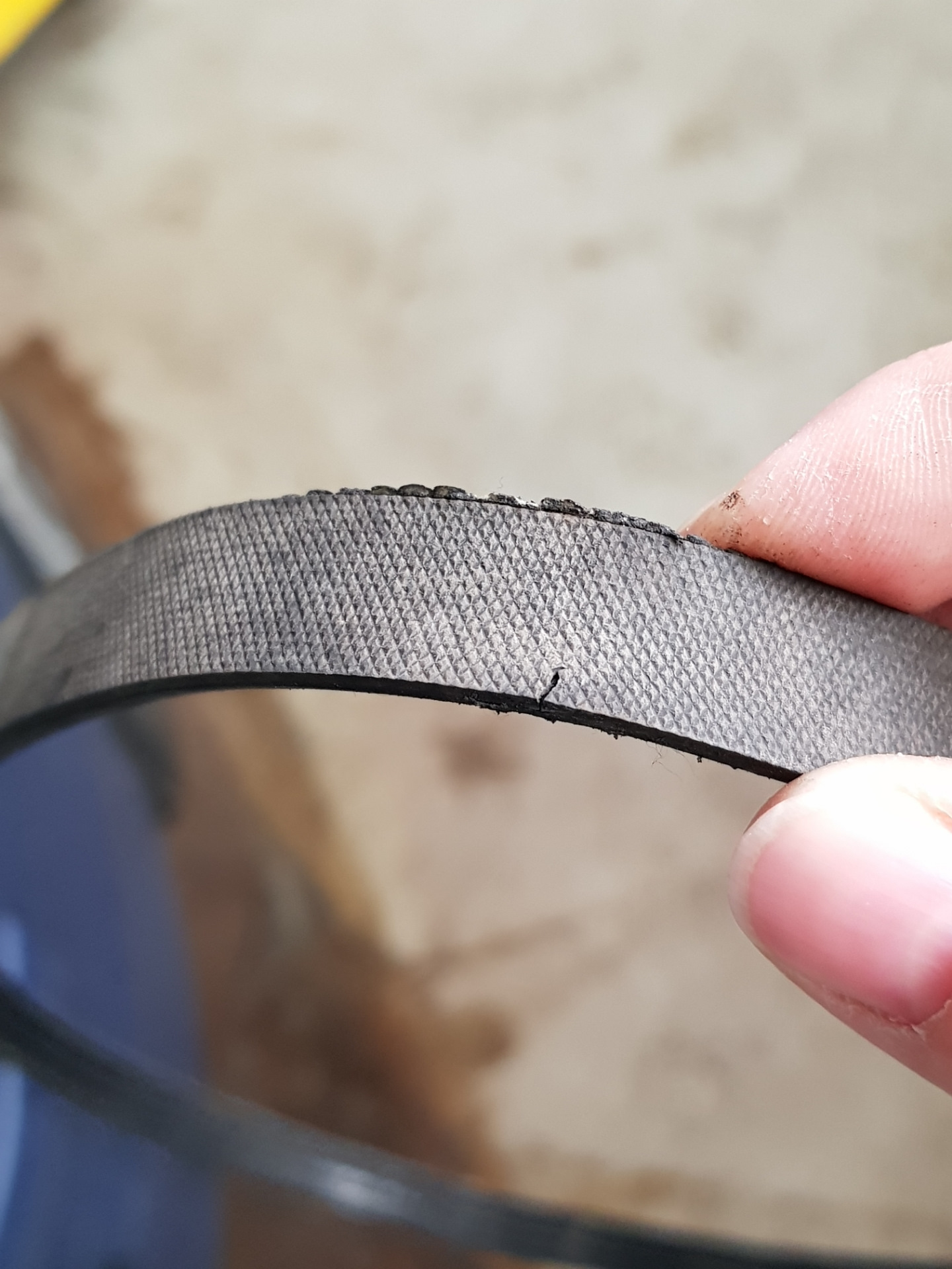

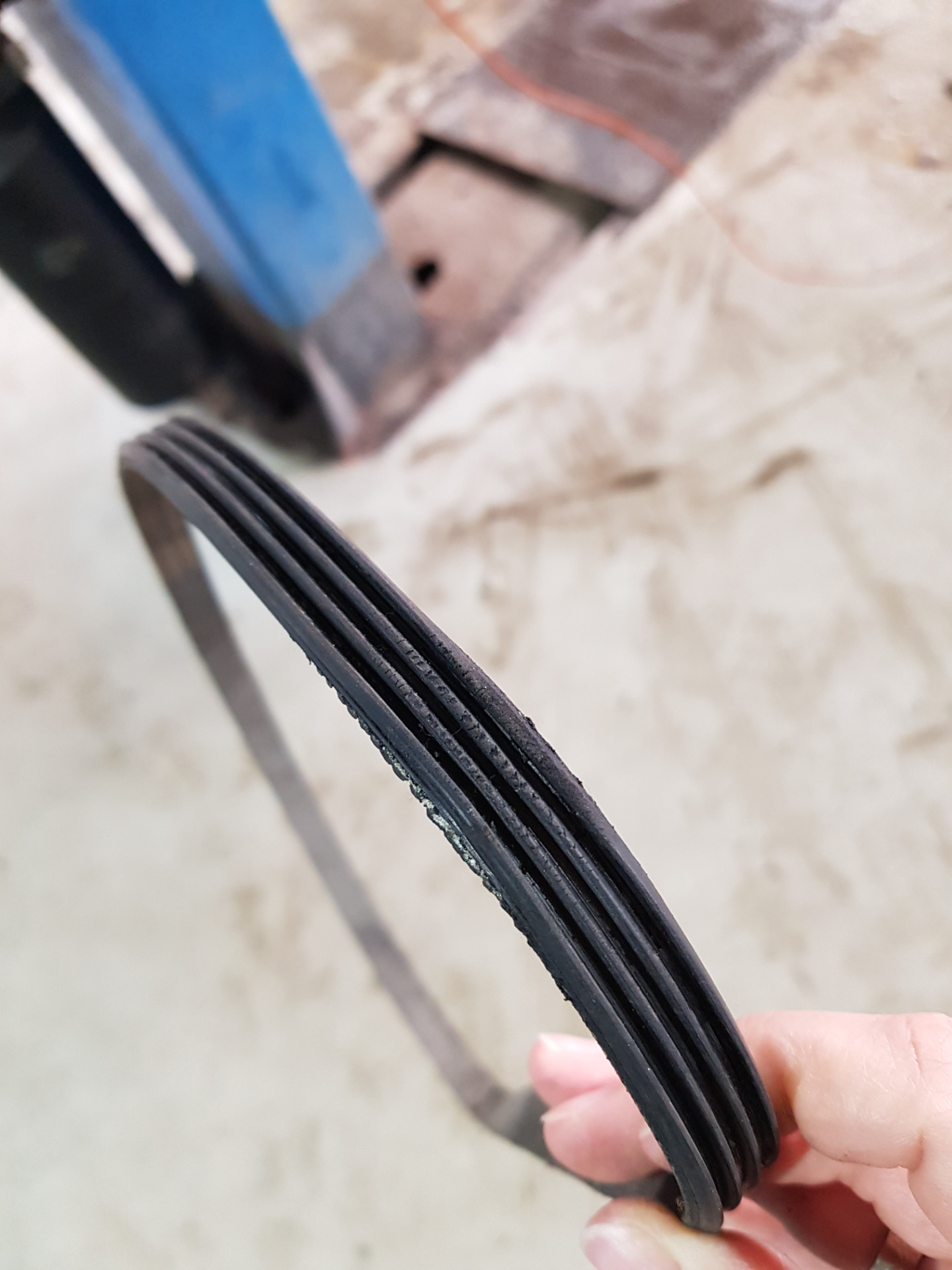

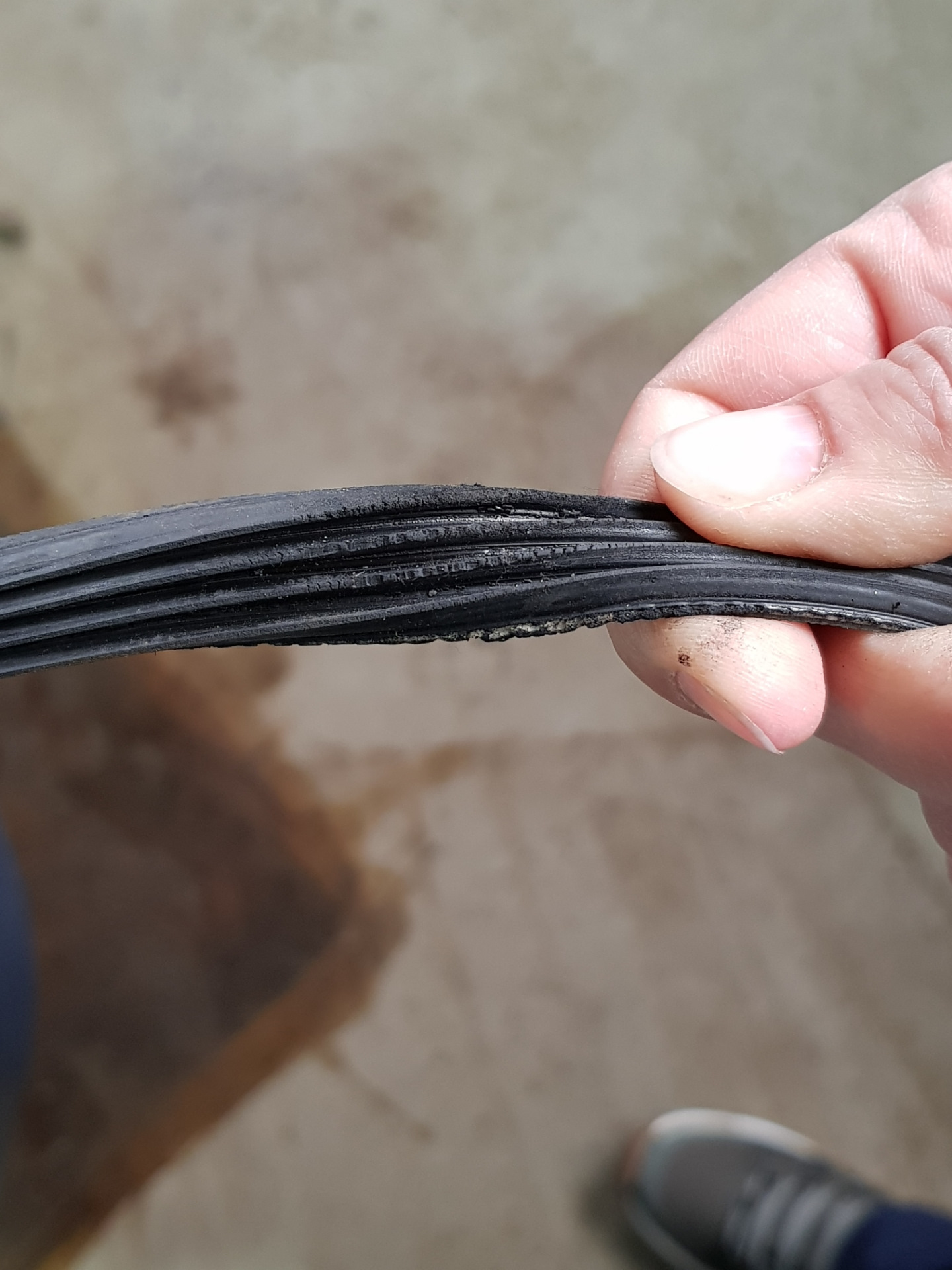

2) когда завелась, где то что то генератор заклинило или с ремнем чего, завизжало, задымило, хорошо прикуривал товарисч из сервиса, разобрался быстро. Все заработало как надо (в общем так понимаю влага попала в оттепель, потом подморозило, приморозив ремень) (куда чего, тут я не сильна.)
Но появился странный звук, толи стук толи подсвистывание, хорошо не гена сдох, и даже не подшипник с роликами;) ремень.
3) тронуться то не могу, заклинило барабаны. Подсказали что делать, молоточек не помог, а вот теплая водичка очень даже.
Итоги:
1) на длительный простой, рекомендовали клемму скидывать.

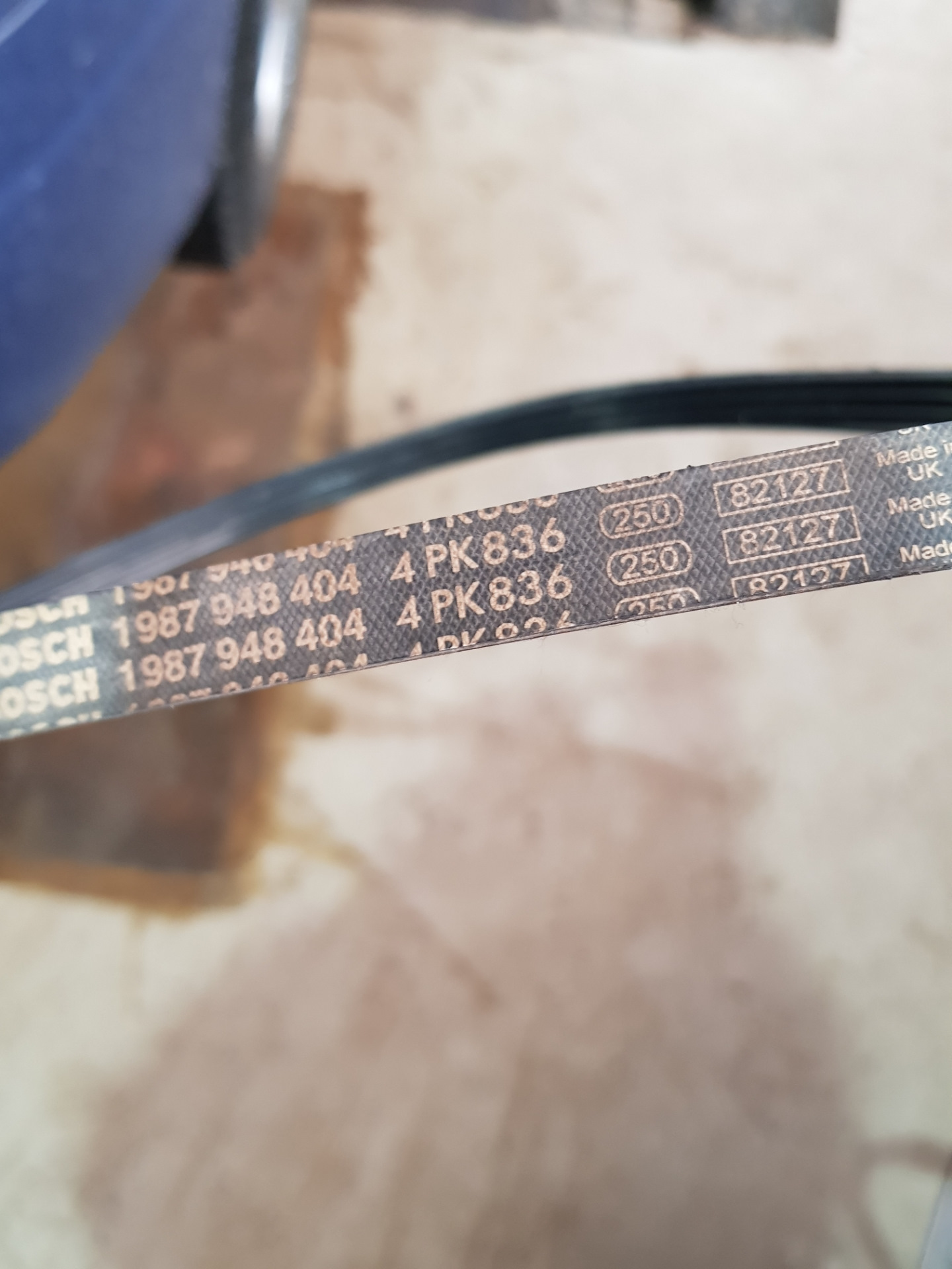

2) заменили ремень на лежавший дома год и по ошибке купленный 4PK833, стоял вот бош и 836, а не 835 как должно было😑
