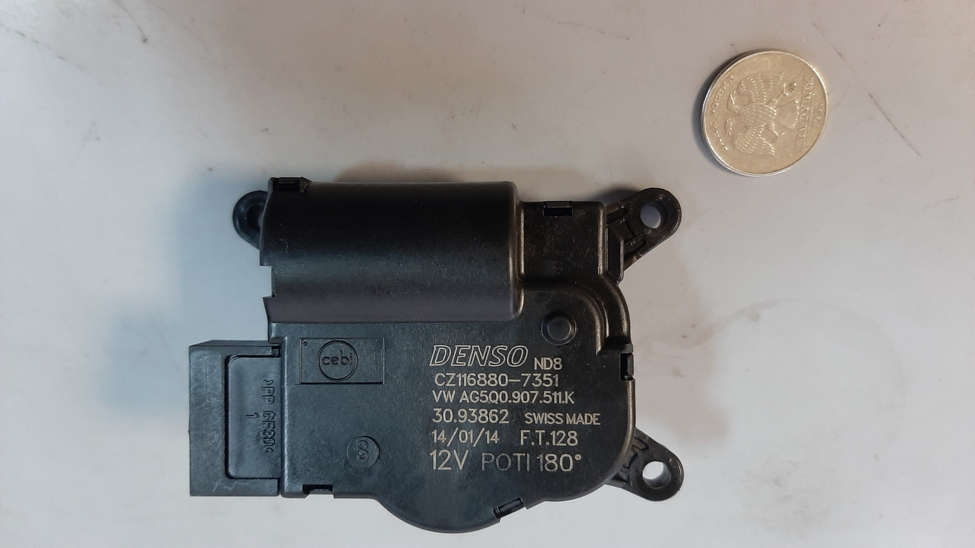

Доброго всем времени суток. Выкроил буквально полчасика и добрался до написания этого поста. Потому, что столкнулся с ремонтом моторчика заслонки климата, под номером 5Q0907511K
А дело было так… Примерно в ноябре месяце, с началом нормальных холодов, пошли жалобы от пассажиров. Мол зябнем, чет холодно. И действительно с дефлекторов правой стороны авто дуло холодом, в то время как с водительской стороны, все было нормально. Цепанулся КарСканером, висят ошибки.
Начал курить Д2. Все стало ясно, это привод правой заслонки климата 5Q0907511K передает очень большой привет.

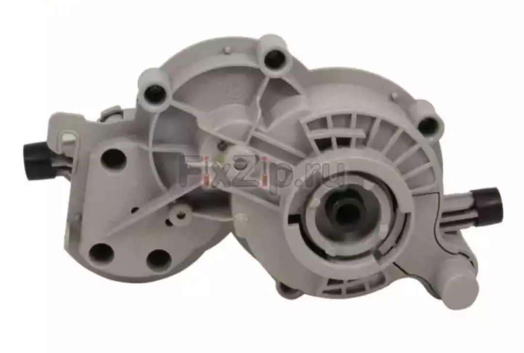

Разобрать корпус заслонки не сложно. Достаточно одной тонкой отвертки, чтобы вывести шесть защелок корпуса из зацепления.

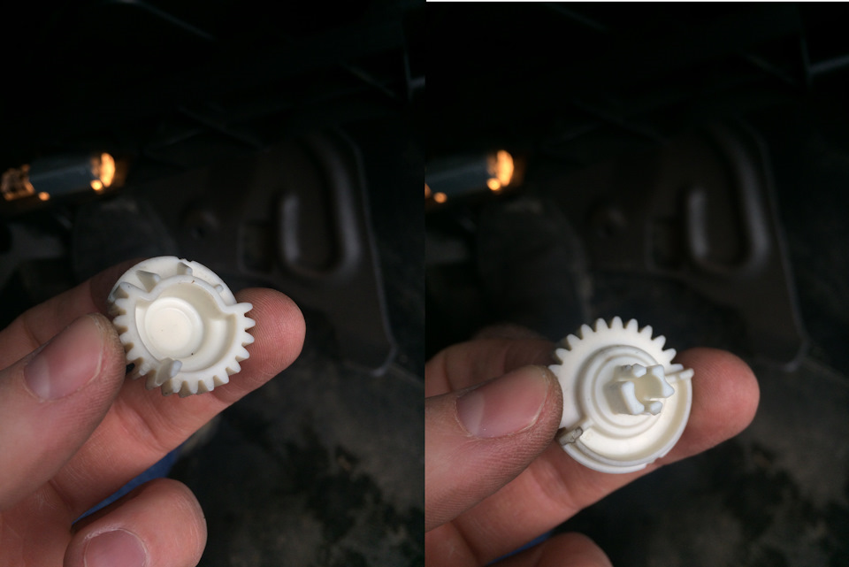

Вскрыл корпус, а удивления совершенно ни грамма. Сломана ось шестерни привода. И что самое интересное, буквально каждый миллиметр пространства и том числе эл.плата потенциометра в непонятной смазке. По-видимому этот самый «солидол», при заморозках стал колом и заклинил или серьезно затруднил работу шестеренок.

А тут, буквально в первых числах февраля случилась оттепель и плюсовая температура. Я вспомнил про совет и отдал сломанную шестеренку в 3D-печать. Предварительно "поженив" сломанную ось с шестеренкой при помощи клея и пищевой соды.
Григорий gregory200622. Спасибо тебе про наколку, на счет 3D-печати шестерни.
Один час времени и результат работы на фото ниже. При сборке эл.плату потенциометра протер ваткой со спиртом (на самом деле, настойкой на скорлупе грецкого ореха), а шестеренки все смазал силиконовым маслом (именно маслом, а не спреем-пшикалкой) для надежности.

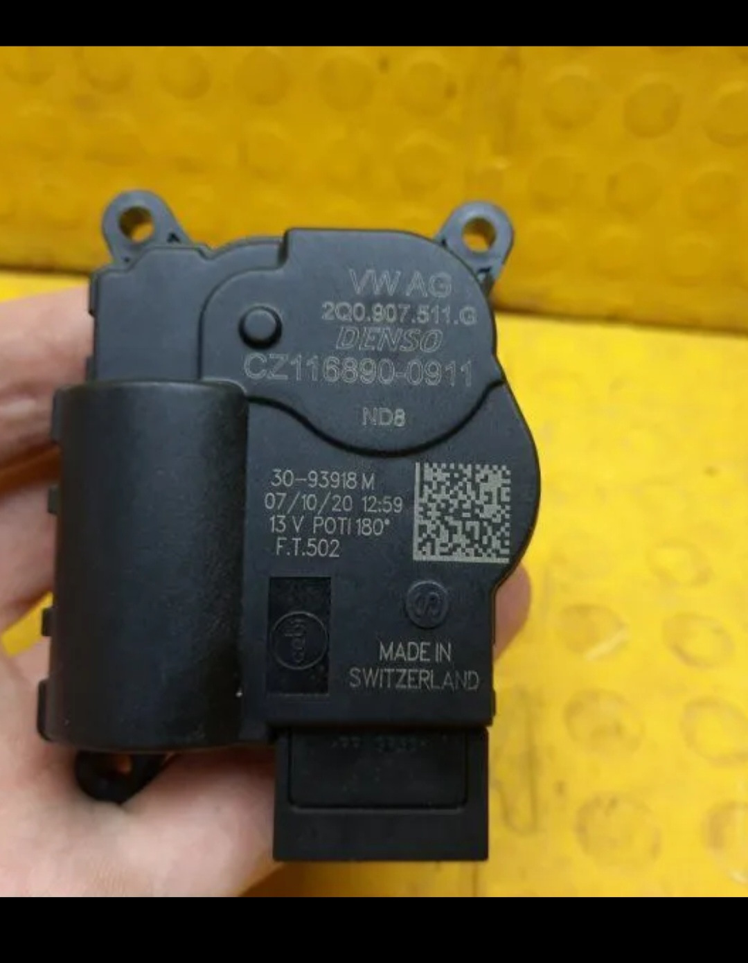

Просто вставил вместо старой шестерни и заработало. Спустя три года эту заслонку даже продал, а поставил ОБЕ НИЖНИЕ — 2Q0907511G. Просто захотелось поменять. Ниже в комментариях есть и фото.
Спасибо тебе добрый человек
Как шестерня? Работает по сей день?
Скорее всего, да. Но не у меня, продал заслонку. Поставил себе обе нижние, модернизированные, от кадьяка. Уже полтора года все гуд.
А подскажите номерок? Все без переделок встаёт?
Конечно, один-в-один. Так они еще и дешевле.
Насколько помню.
Нижний моторчик заслонки, отвечающий за температурный режим — 5q0907511K. Аналог 2Q0907511G.
Верхний моторчик заслонки, отвечающий за регулировку обдува, ноги, стекло, салон — 5q0907511A. Замена 2Q0907511F.
