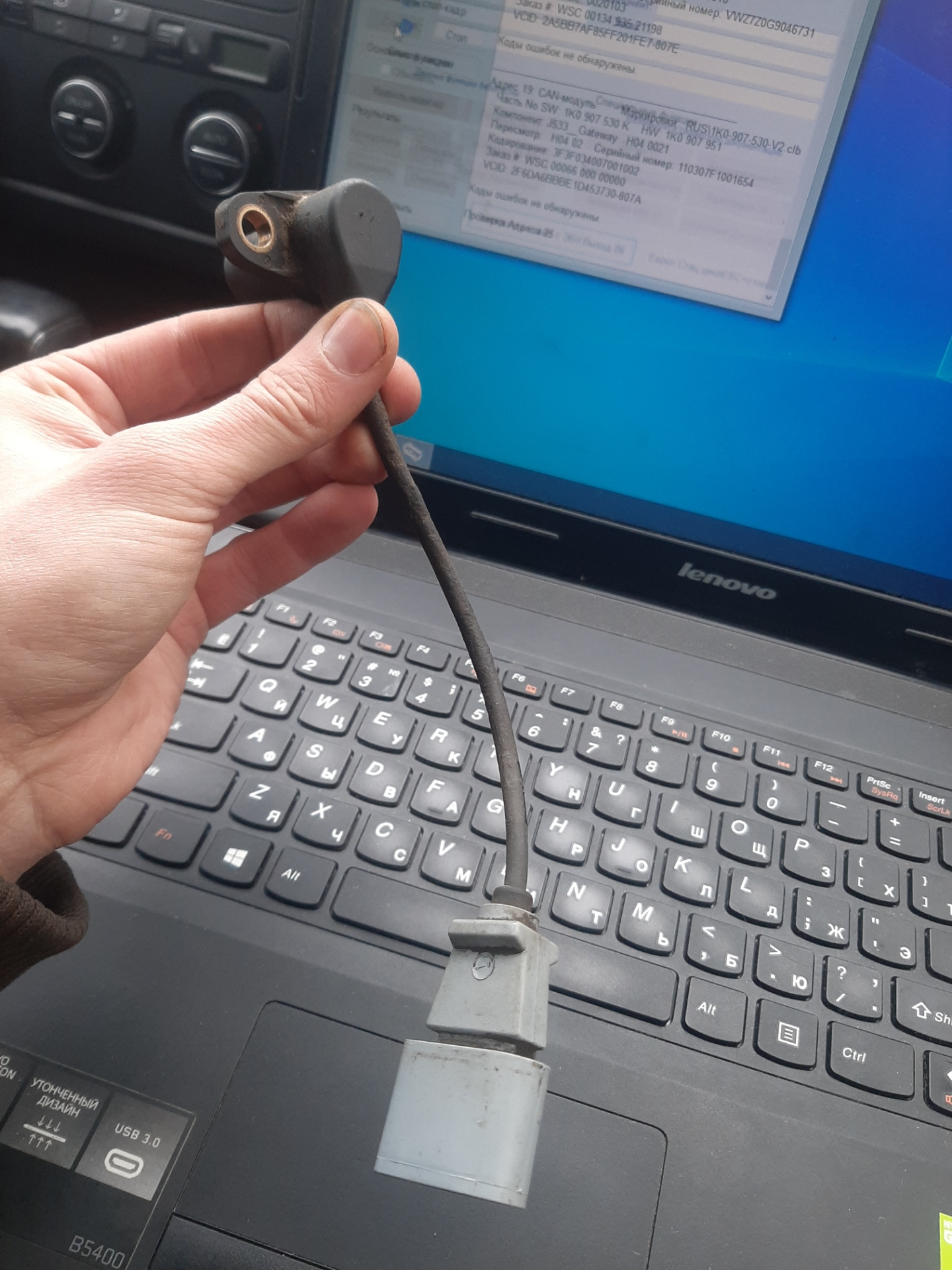

Умер датчик коленвала.
Загорелся чек, вылезли две ошибки на датчик коленвала (16705, 16719), одна на блок управления двигателя 01314 — Проверьте память DTC — не постоянный (дублировалась в 3 блоках. Блок двигателя, блок АБС, блок АКПП).
Авто стал плохо заводится, обороты выше 4000 не поднимались, один раз акпп ушла в аварийный режим.

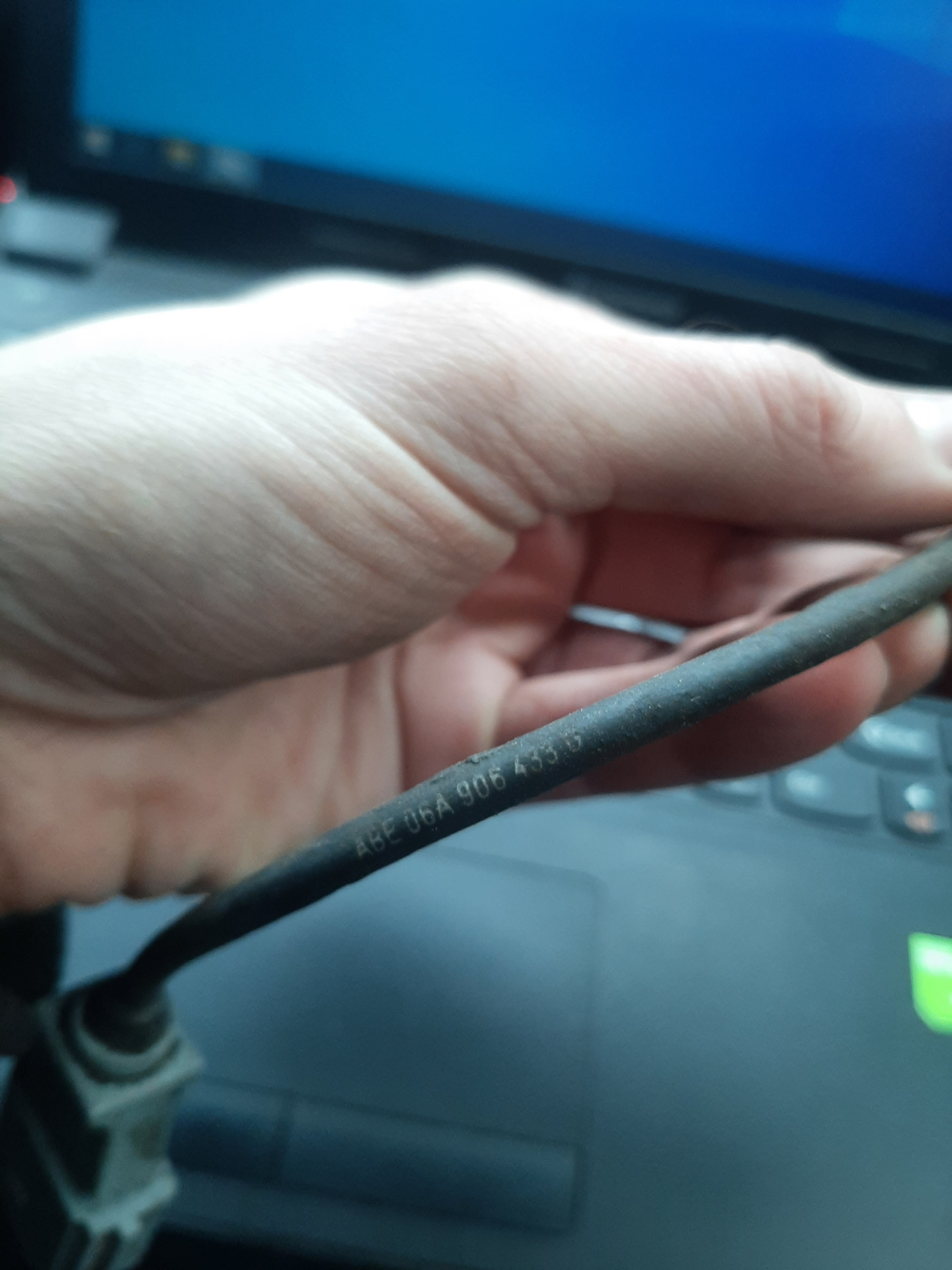

Датчик купил Bosch 0261210199 — 3175р
Новый датчик:
Старый датчик:
