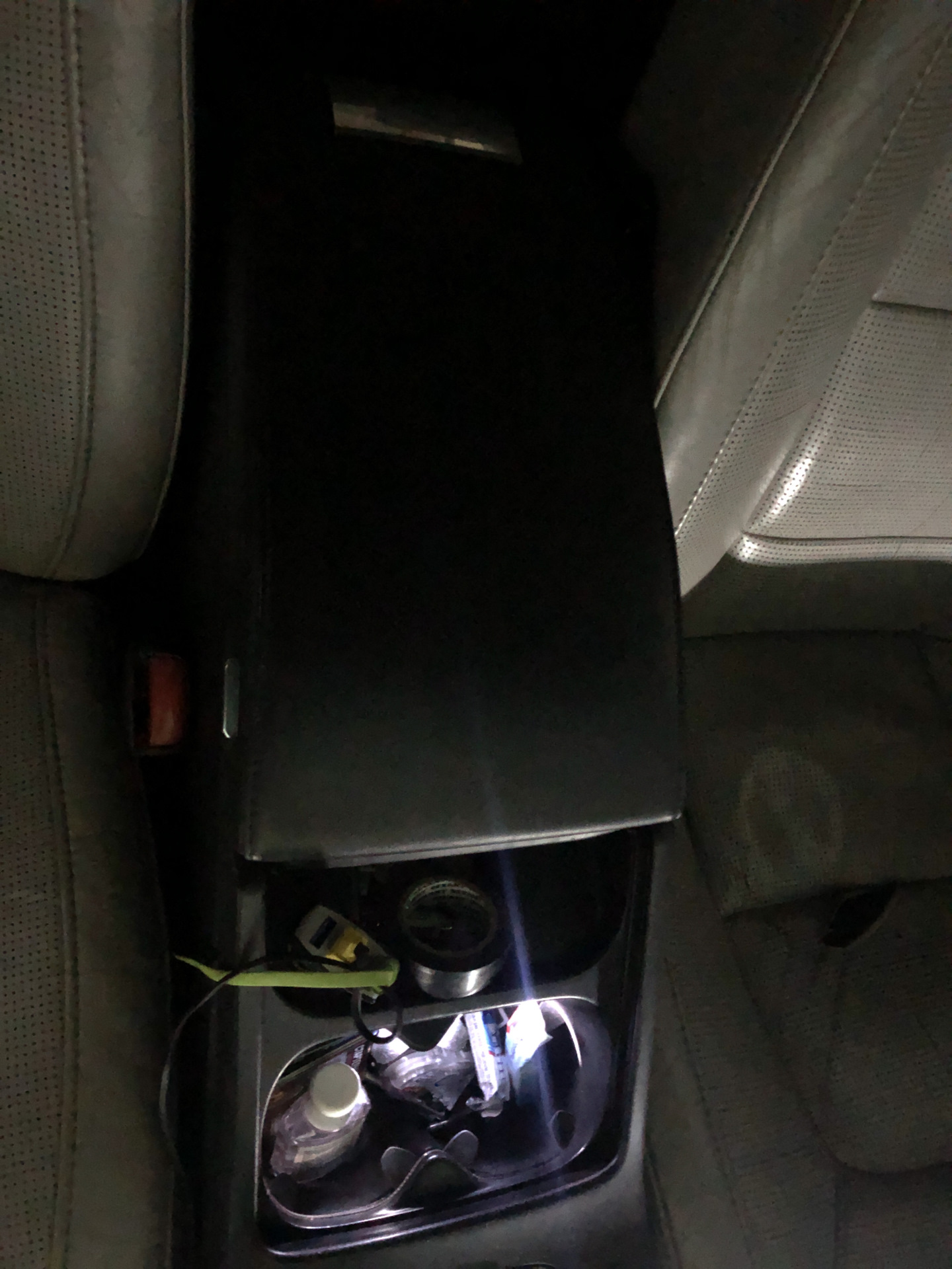

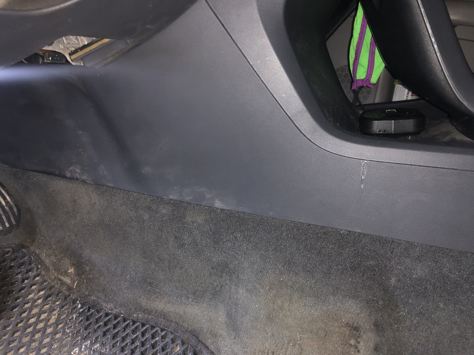

Со стороны пассажира снимаем накладку
Полный размер

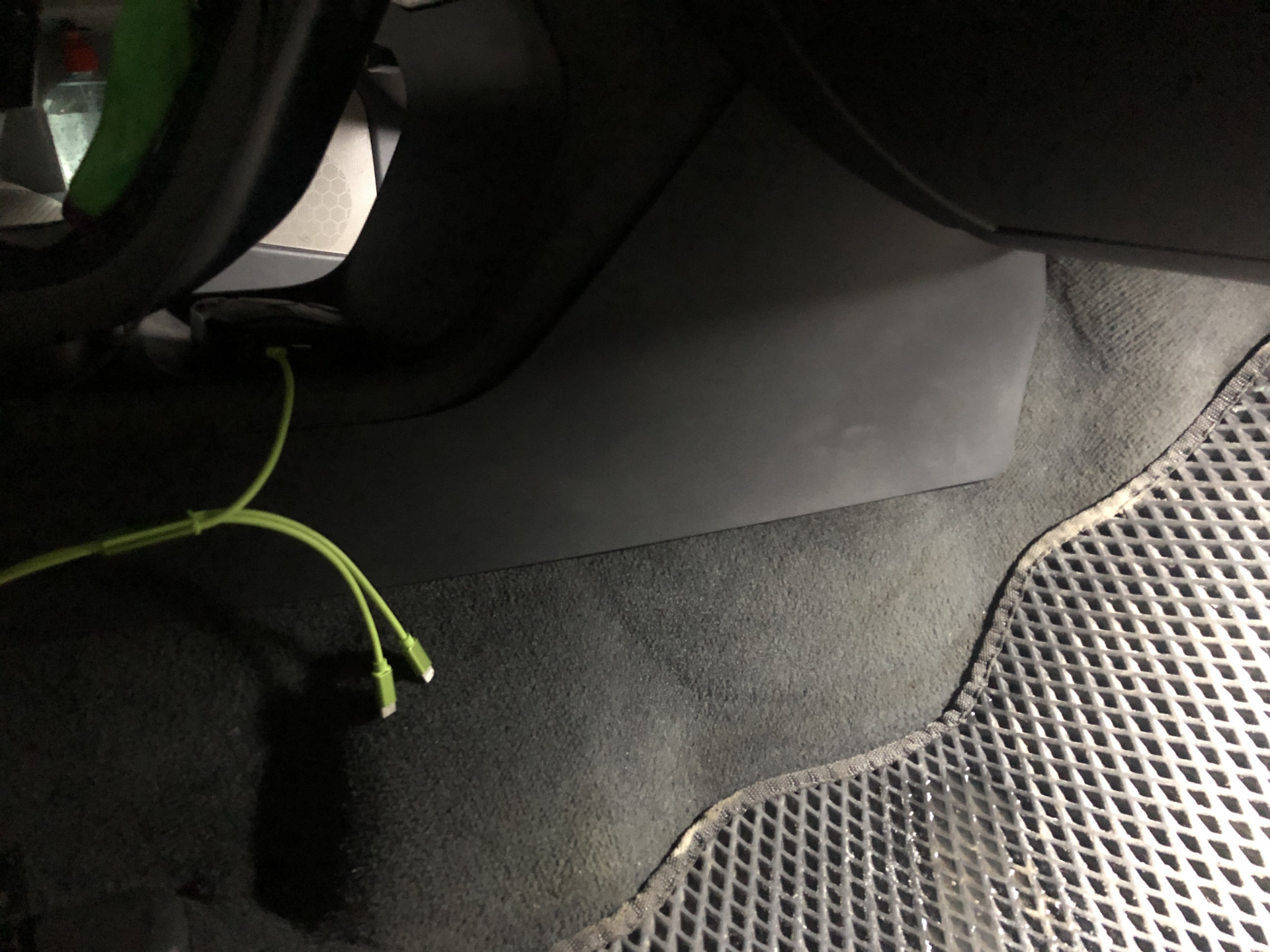

Со стороны водителя снимем накладку
Со стороны пассажира откручиваем 2 самореза

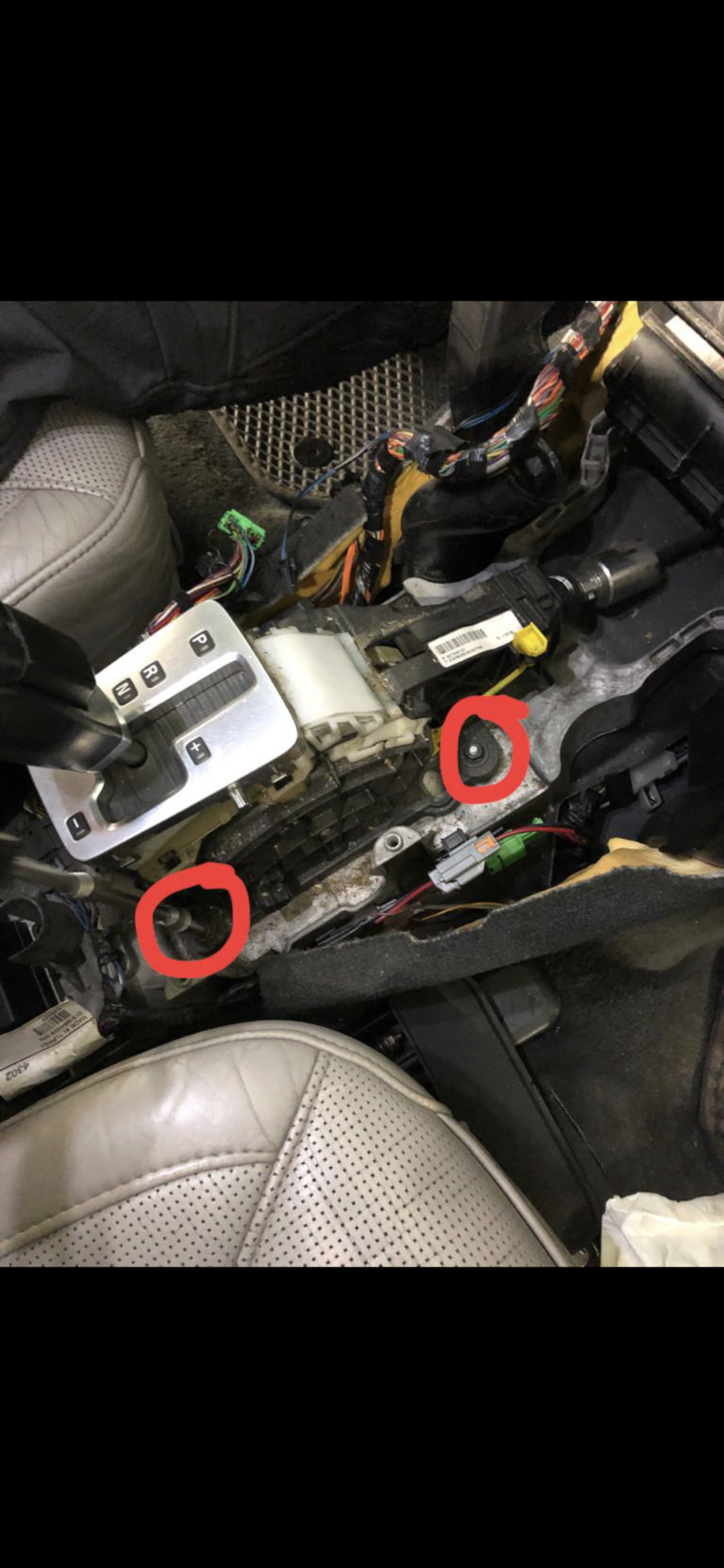

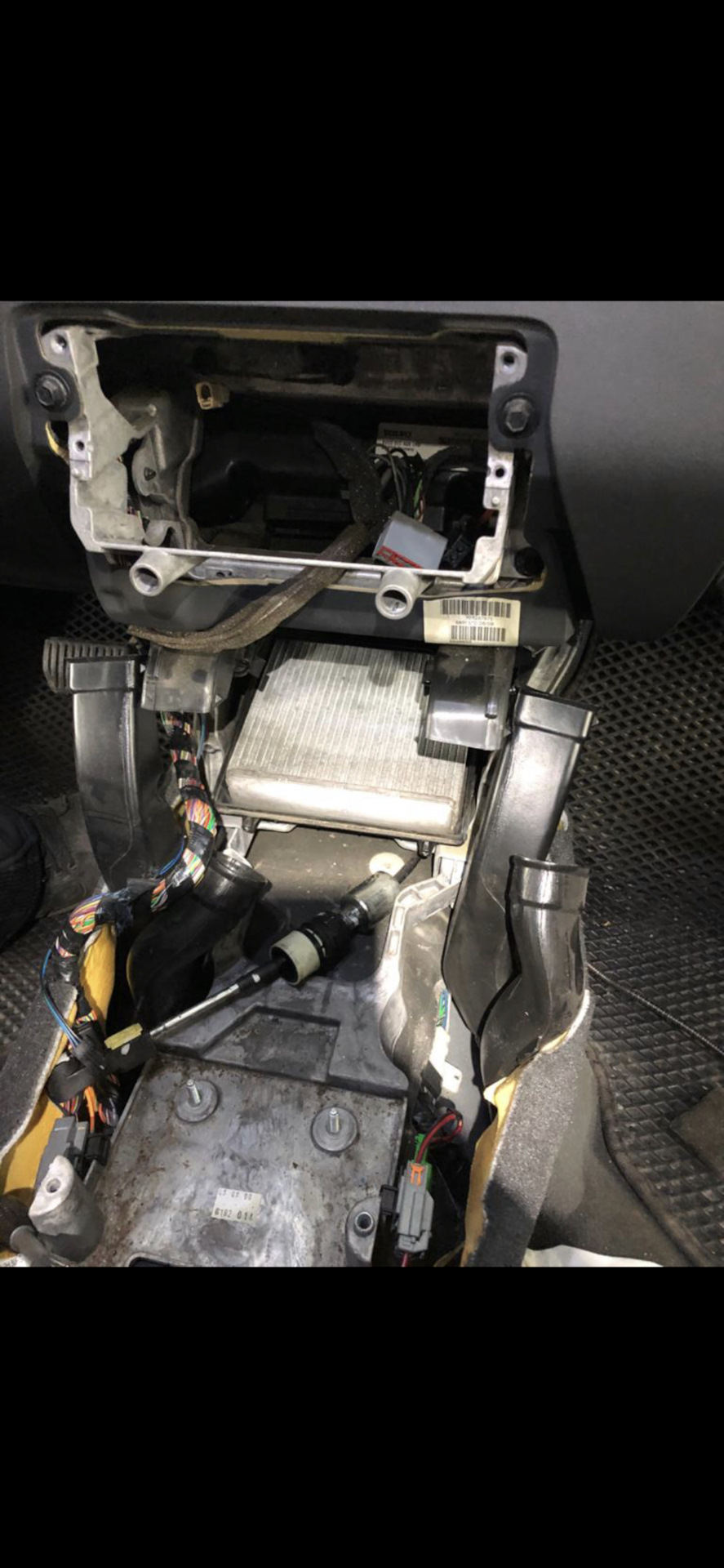

Далее откручиваем весь тоннель. Фотку добавлю позже. Снизу я отметил те саморезы которые нужно открутить.

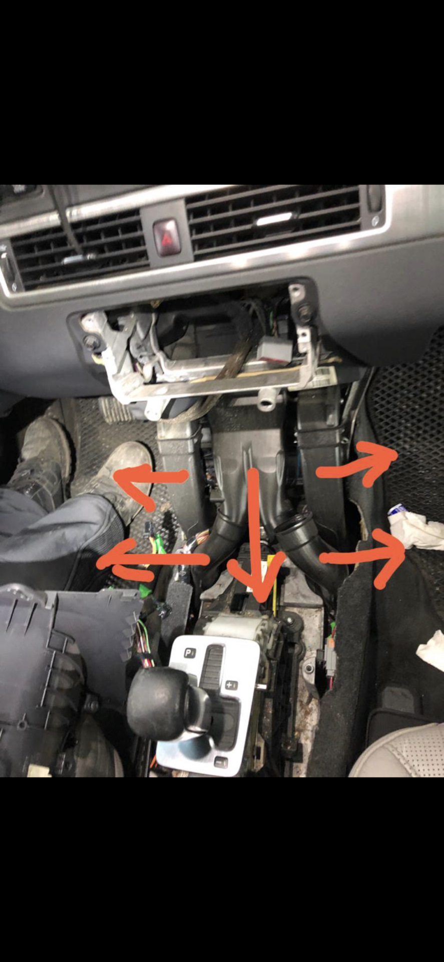

Откручивает магнитолу 2 торекса. Открывается вид на раструбы. Стрелочками пометил куда нужно стаскивать их, что бы освободить место. Не сломайте защелки центрального раструба.

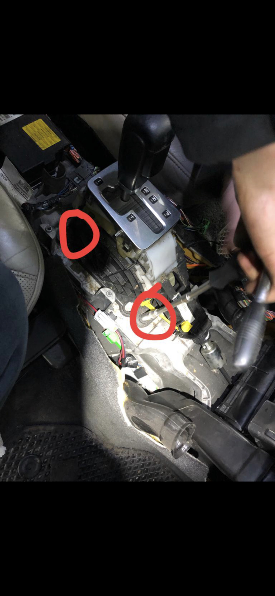

Что бы снять селектор головка на 9 /4 штуки.
Отщелкиваем трос селектора нажав на белый кругляш

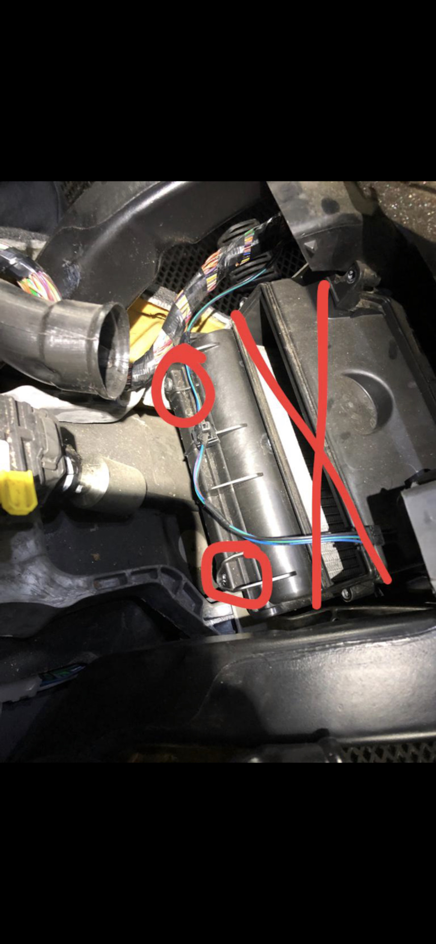

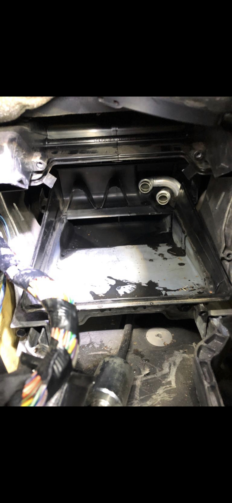

Когда все сняли, открывается вид радиатор. Здесь помечены 2 самореза которые нужно открутить. Крестом помечена планка которой нет. Ее снимать не нужно!

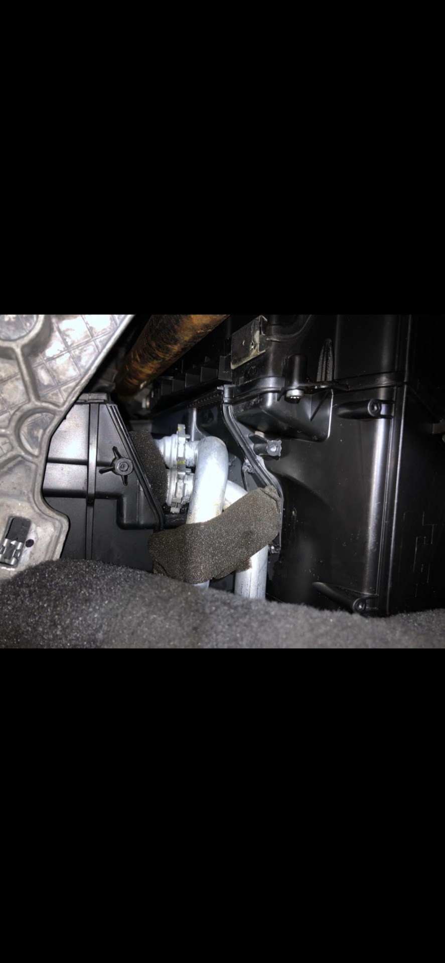

Вид на освободившиеся от радиатора посадочное место

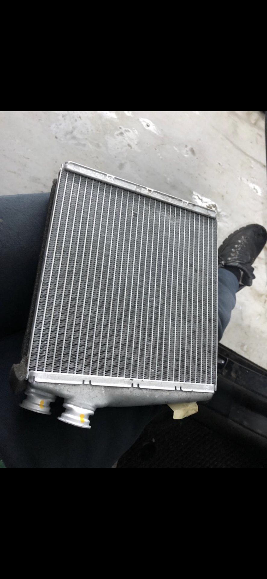

Было принято решение менять радиатор печки.
Vida ни чего не показала, по диагностике все отлично. Все адаптации заслонок были пройдены.
Итог был забит радиатор печки
Далее все по фотографиям
А ты радиатор взял б/у или новый?
лимонкой, подсоединяли шланги к биноклю печки, для этого пришлось снять акб и его чехол пластиковый. часа 4 гоняли насосом и горячим раствором. печку после этого не узнать. говорят конечно что это всего-лишь временная мера, но на эту зиму хватит точно тепла, а к след. уже можно будет и заменить сам радиатор.
Понял, спасибо большое
