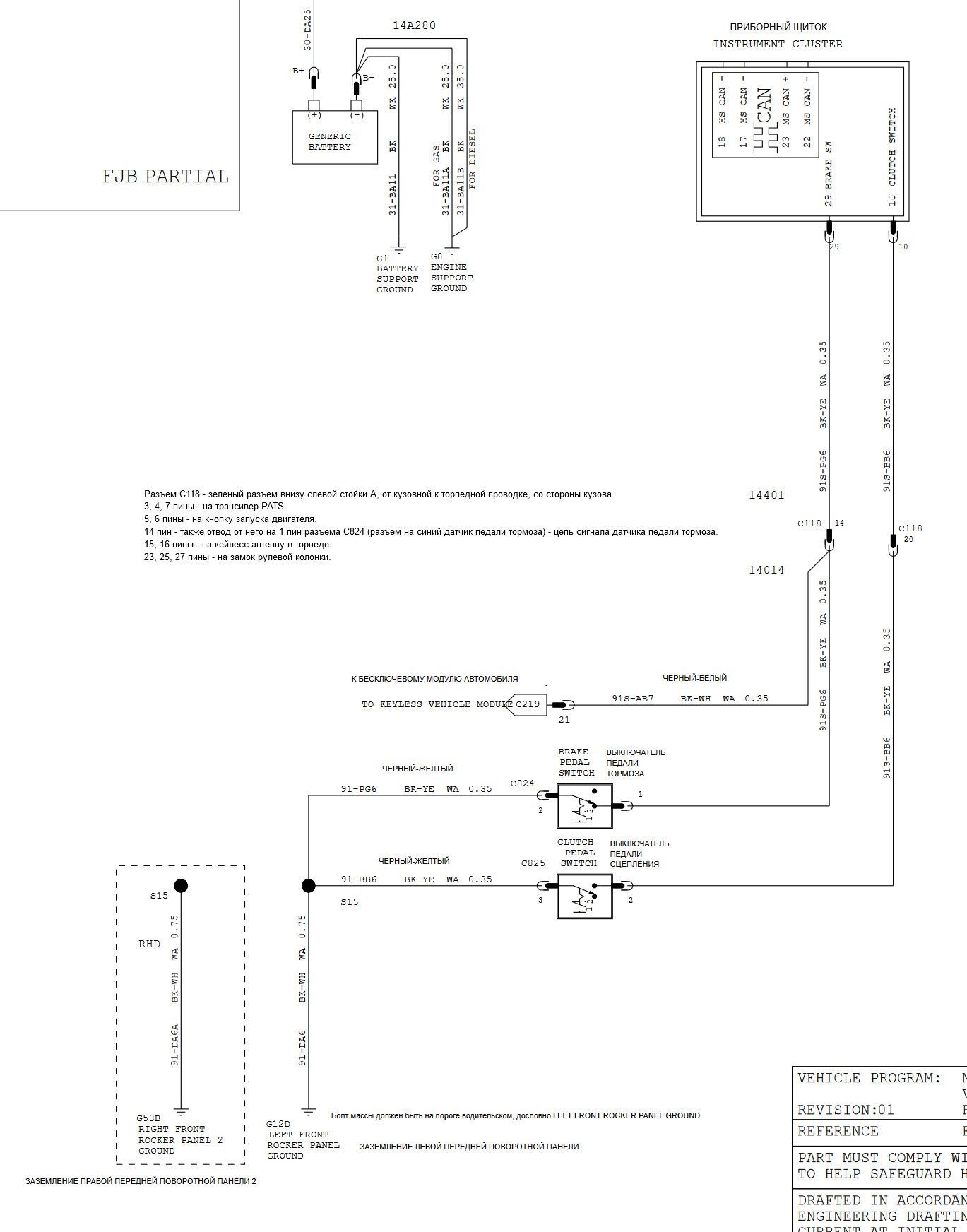

(решено) Ошибка p0571 (чек не горит) на автомобиле фф2 R 2L автомат 2009г. После прозвонки проводки и синей лягушки было обнаружено, что черно-желтый провод был случайно прижат на кузов (На массу) металлической клипсой, которая держит левую обшивку стойки и порога со стороны водительской двери. Выше по проводам от коннектора C118. Неисправность появилась в результате не правильной сборки обшивки стойки и порога левой водительской двери в 2009г. Другими словами прищемили два провода когда собирали автомобиль на заводе. И только сейчас проявилась эта неисправность, когда провод больше вдавился и замкнул на массу. Схему проводки прилагаю:

когда загорелся EPS, автомобиль перешел в аварийный режим, отсюда и тупняки двигателя
а при чем здесь чек и ошибка когда просто выгорели лампочки?да и работа мотора никак не влияет на перегоревшие лампочки
На шкоде, когда перегарают обе лампы стоп-сигнала, срабатывает защита и не даёт крутить мотор, типа чтоб не разогнаться сильно. Безопасность одним словом
