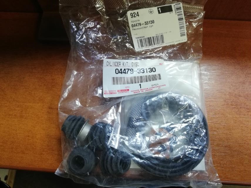

Запчасти на фото: 0882380010

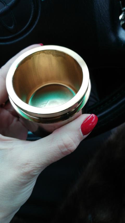

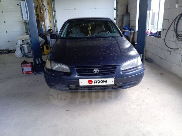

Доброго времени суток, ранее писал в бортжурнале про свою проблему.

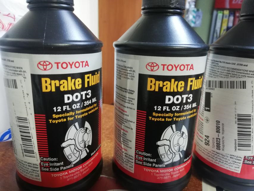

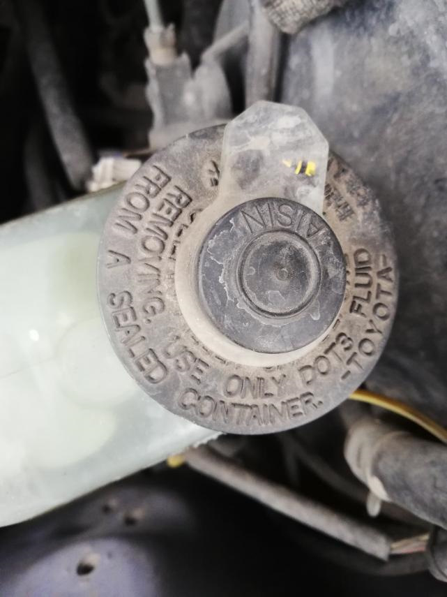

В итоге получил запчасти и поехал на СТО. Поменяли один ремкомплект и жидкость тормозную, залили только две бутылки и одна осталось про запас. Дальше остается наблюдать на сколько хватит оригинала.
Ремкомплект тормозного суппорта — 856грн 31уе (в наборе идет два ремкомплекта на перед)
Toyota 04479-33130

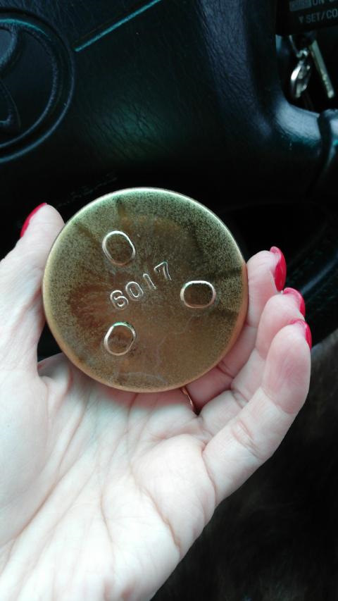

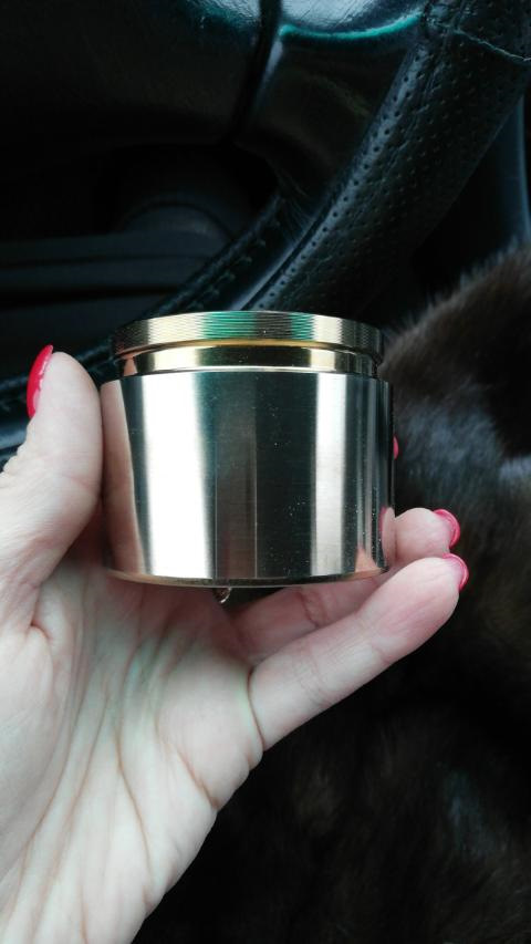

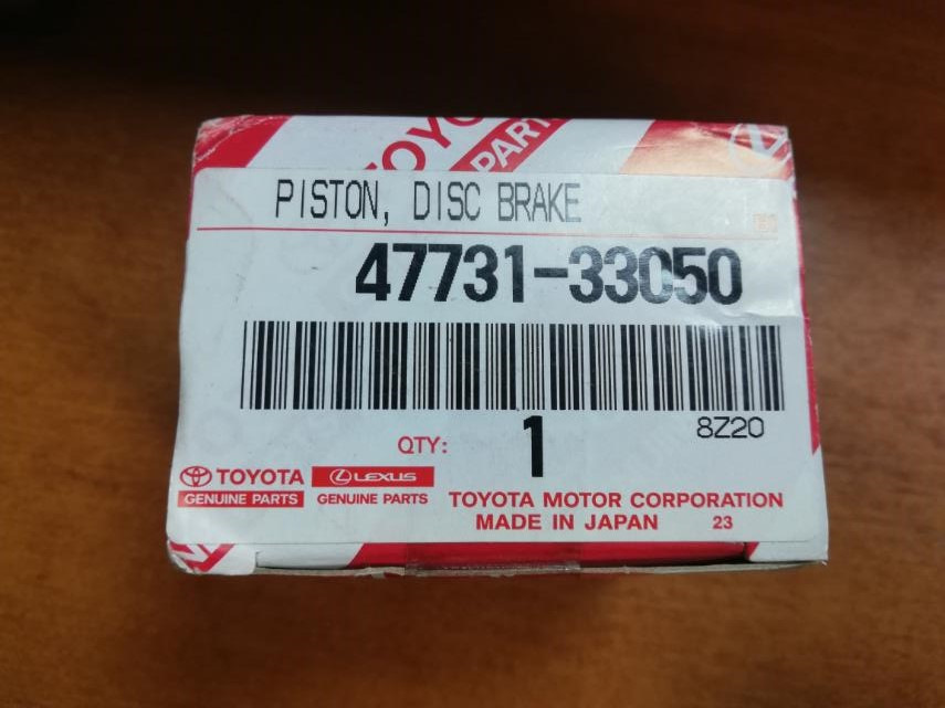

Поршень тормозного суппорта — 662грн 24уе(1шт)
Toyota 47731-33050
Жидкость тормозная DOT 3 BRAKE FLUID, 0,354 л — 149грн (3 банки по 0,354л) 447грн 16уе
Toyota 08823-80010
Работа СТО — 500грн 18уе
Запчасти на фото: 0447933130
Запчасти на фото: 4773133050

В комлекте была паста до этого мазал LIQUI MOLY Bremsen-Anti-Quietsch-Paste
А чем направляйки мазали?
