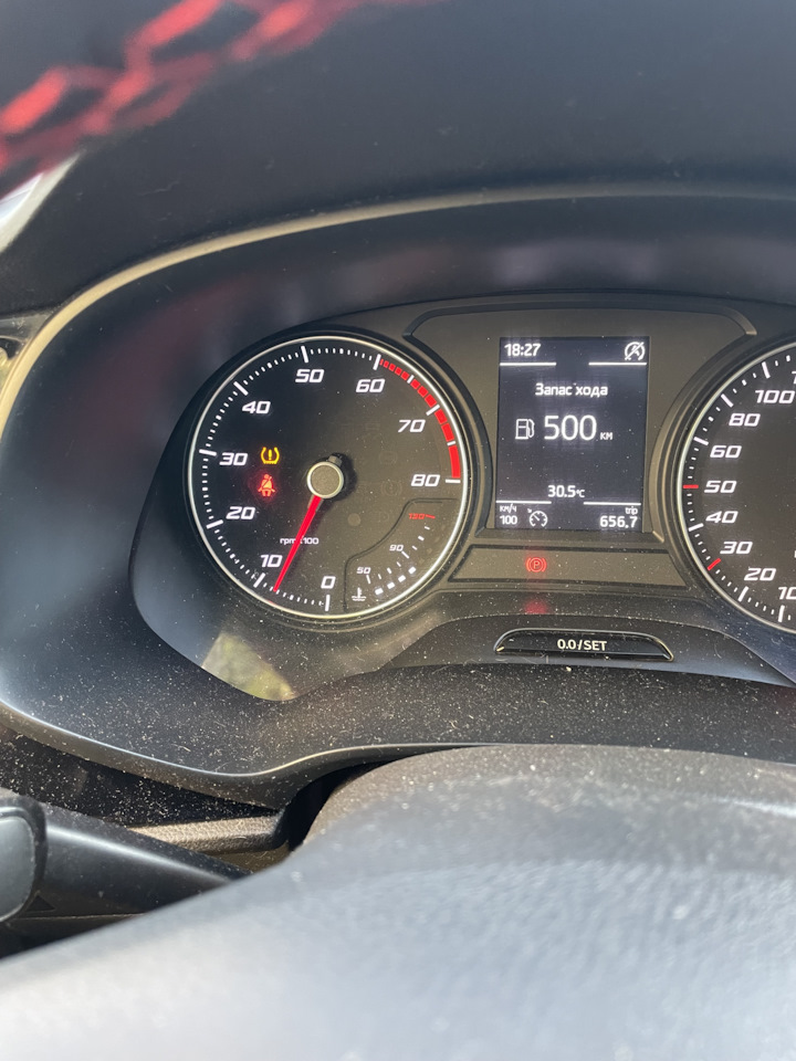

На белой панели, машина 2017 года по программе всё типо активировалось, на при ключении зажигания лампочка не горит, в тестовом режиме приборки лампочка есть
Это считается нормой? А когда колесо спустит загорится? И как потом сброс сделать? Только через приложение и елм327?
