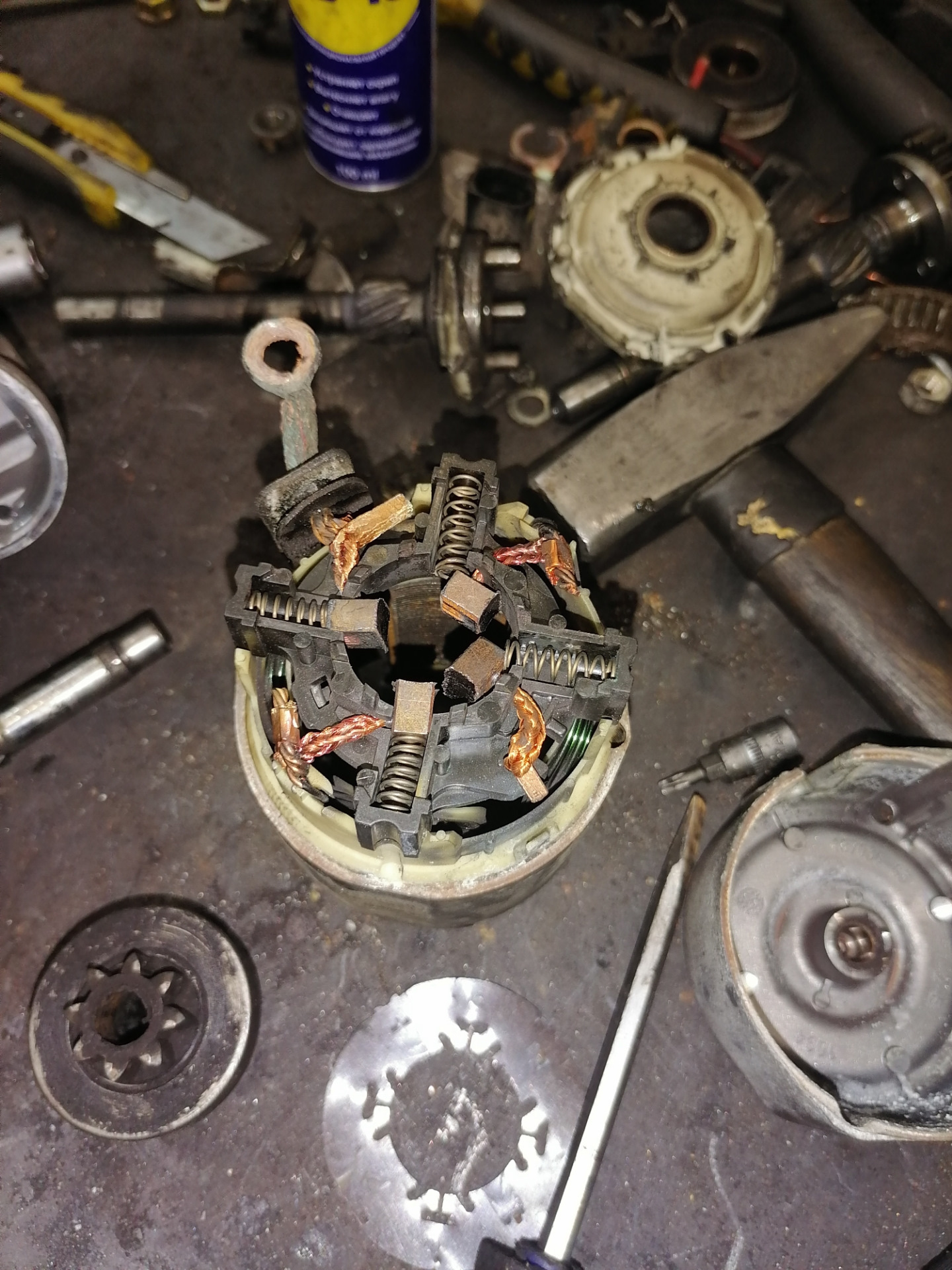

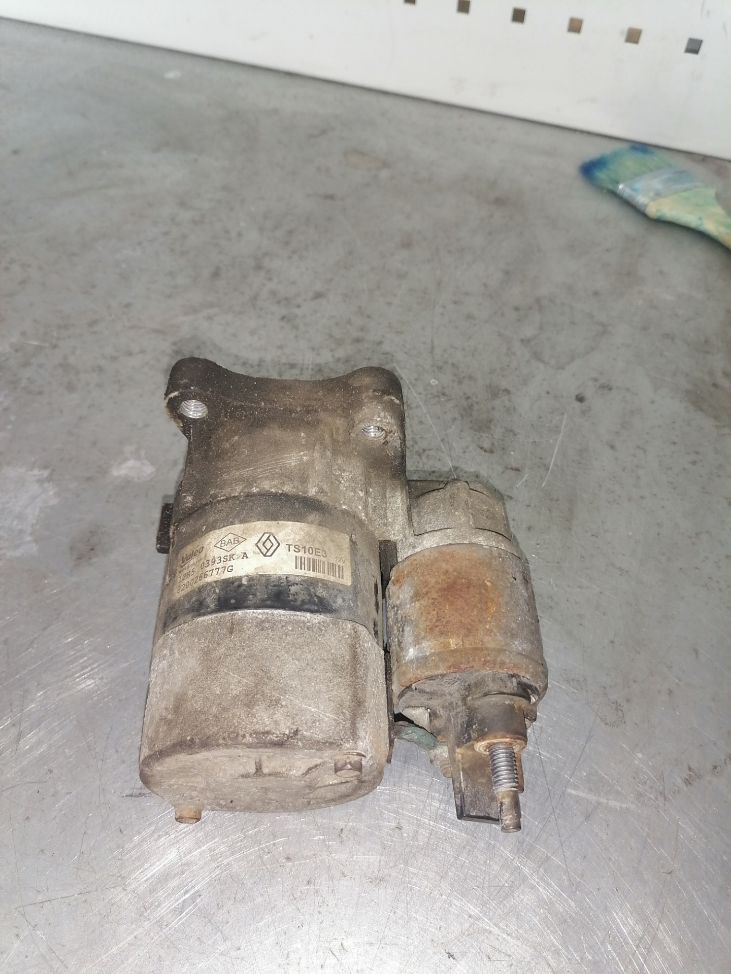

Сегодня утром, при температуре около 18 градусов сажусь в авто, ключ на старт и ОООБЛЯ
Стартер гудит а не схватывает.
Раз, два, пять результат тот же.
Завели тросом.

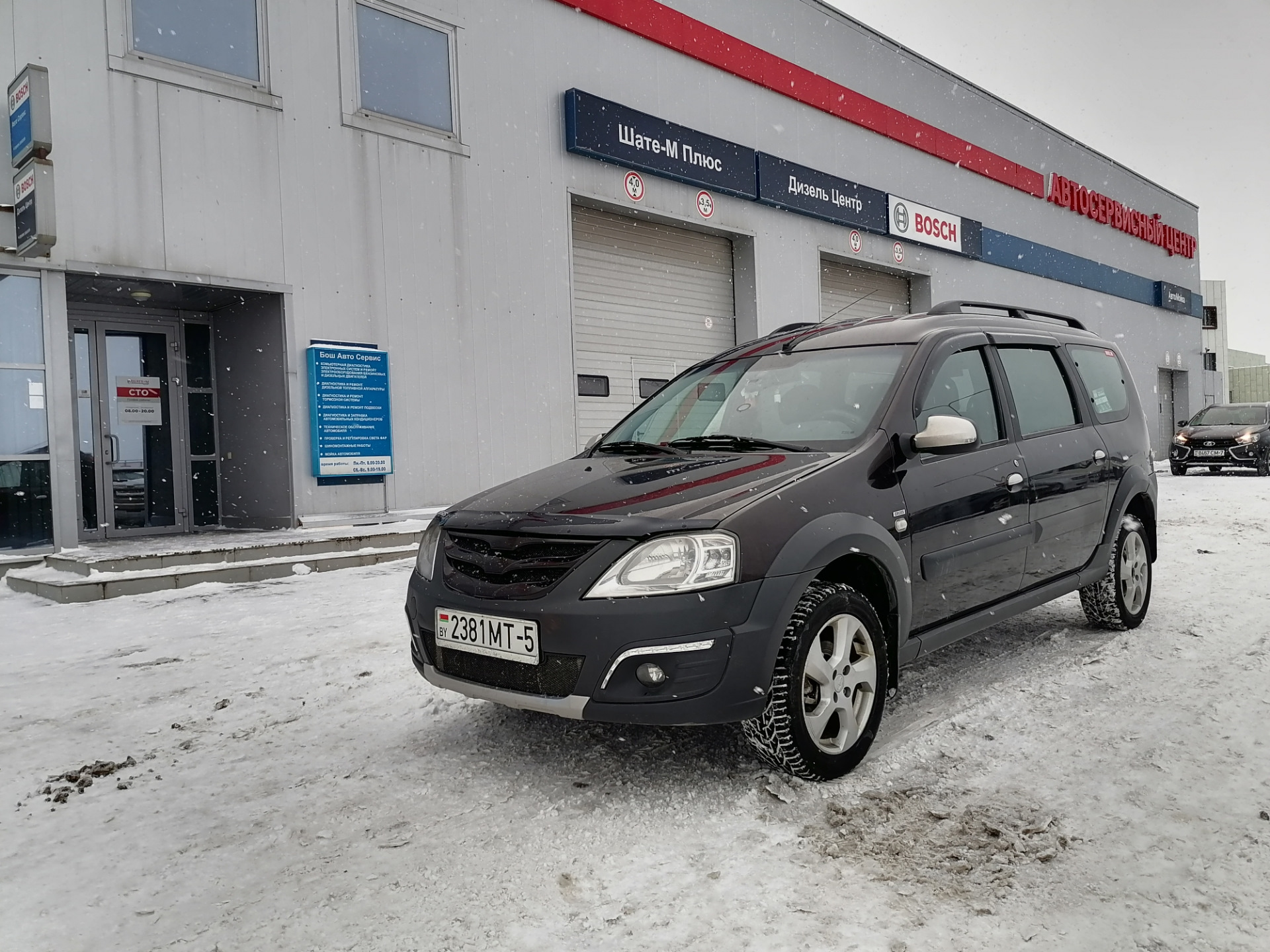

Ну что делать, поехал на сервис.
Решено было ехать на #bosch servis

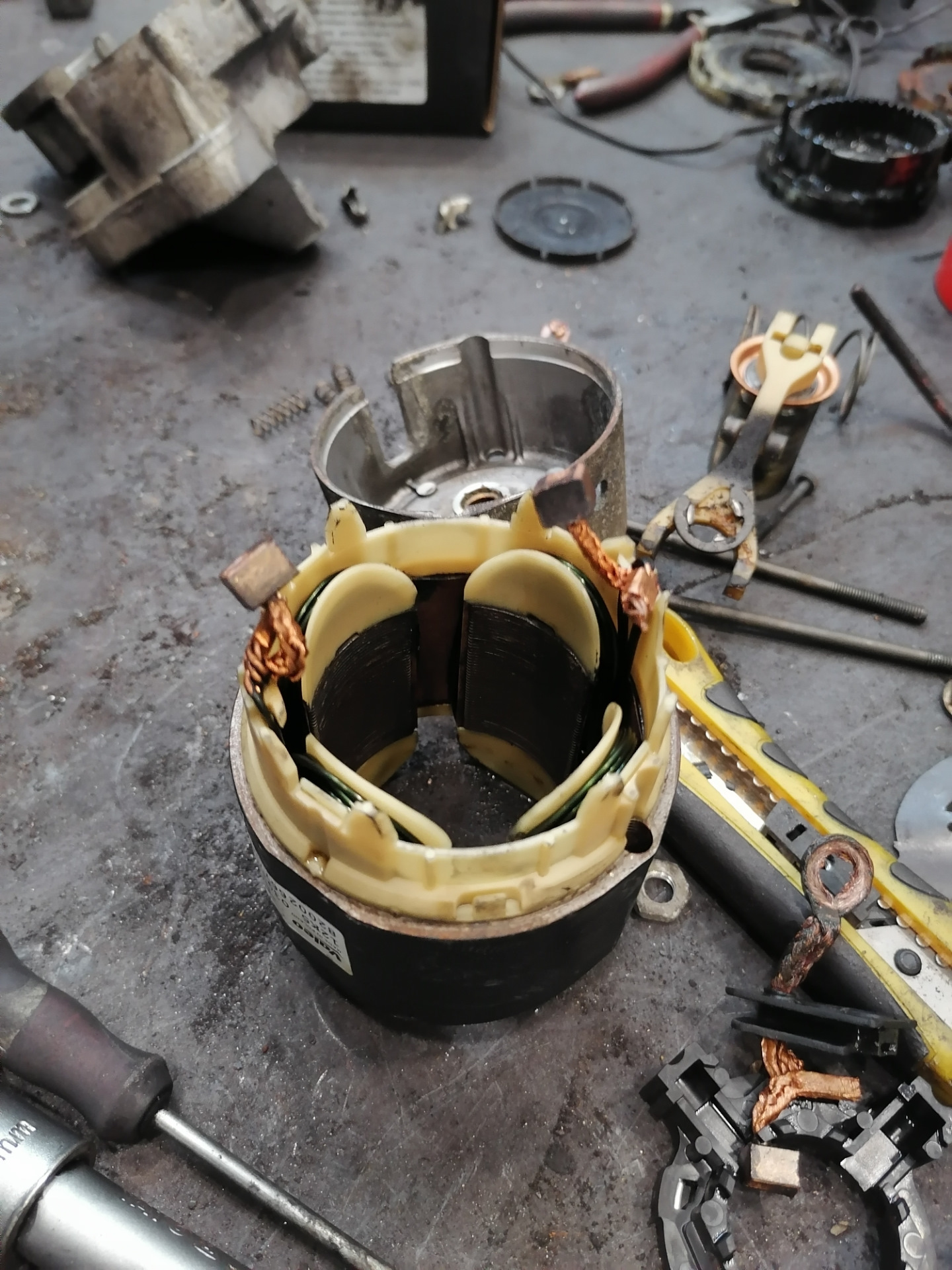

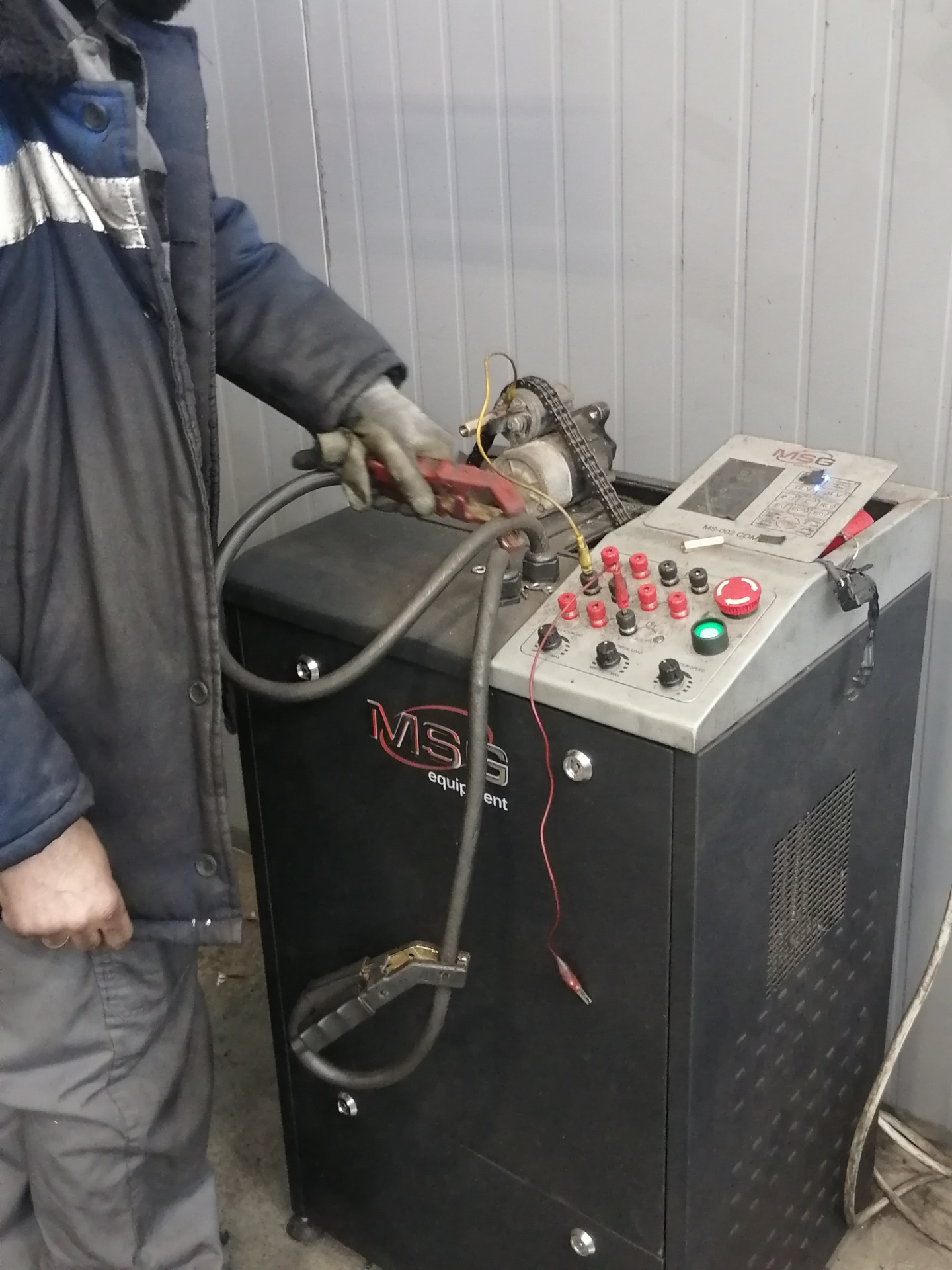

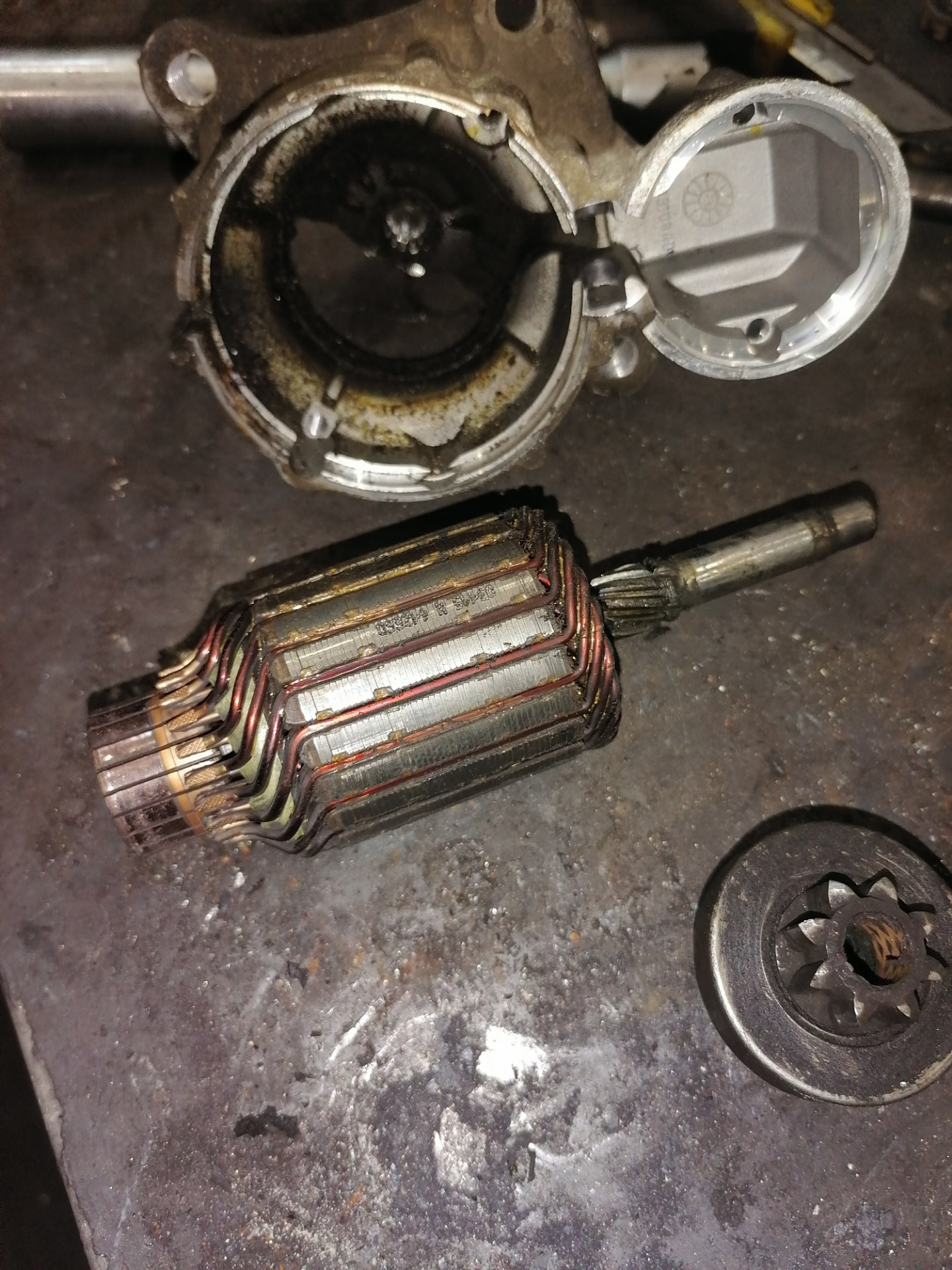

Стартер сняли, проверили и починили.
Кстати ещё и машину обмыли))))
Приехал грязный, уехал чистый

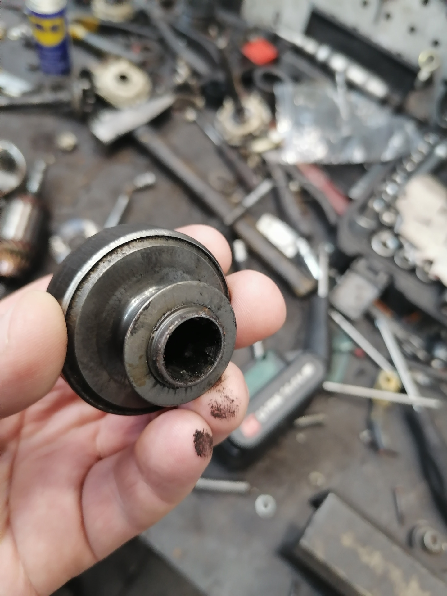

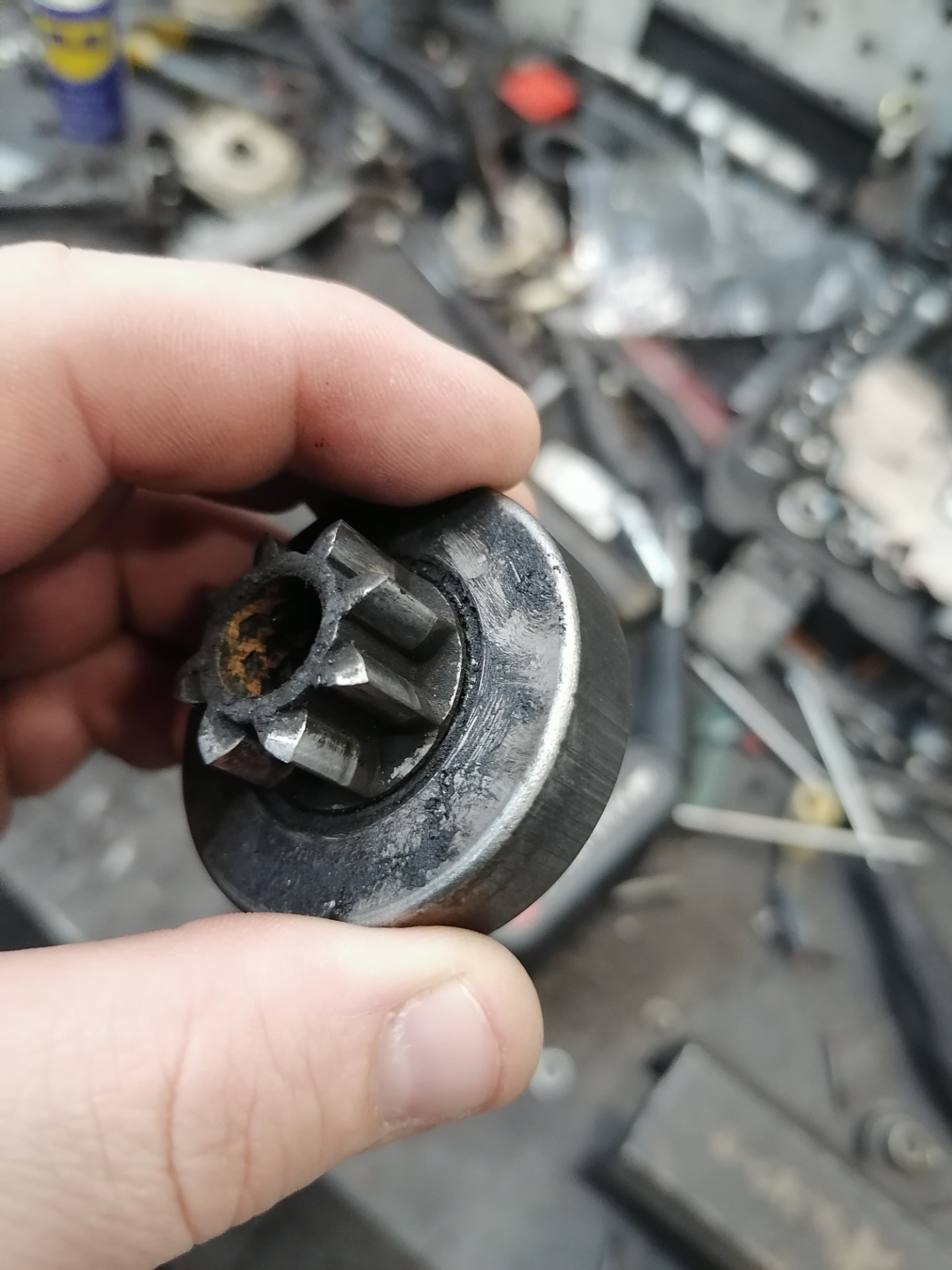

В результате приговорили бендикс.
Все остальное на фото.
Запчасти на фото: TS10E3
