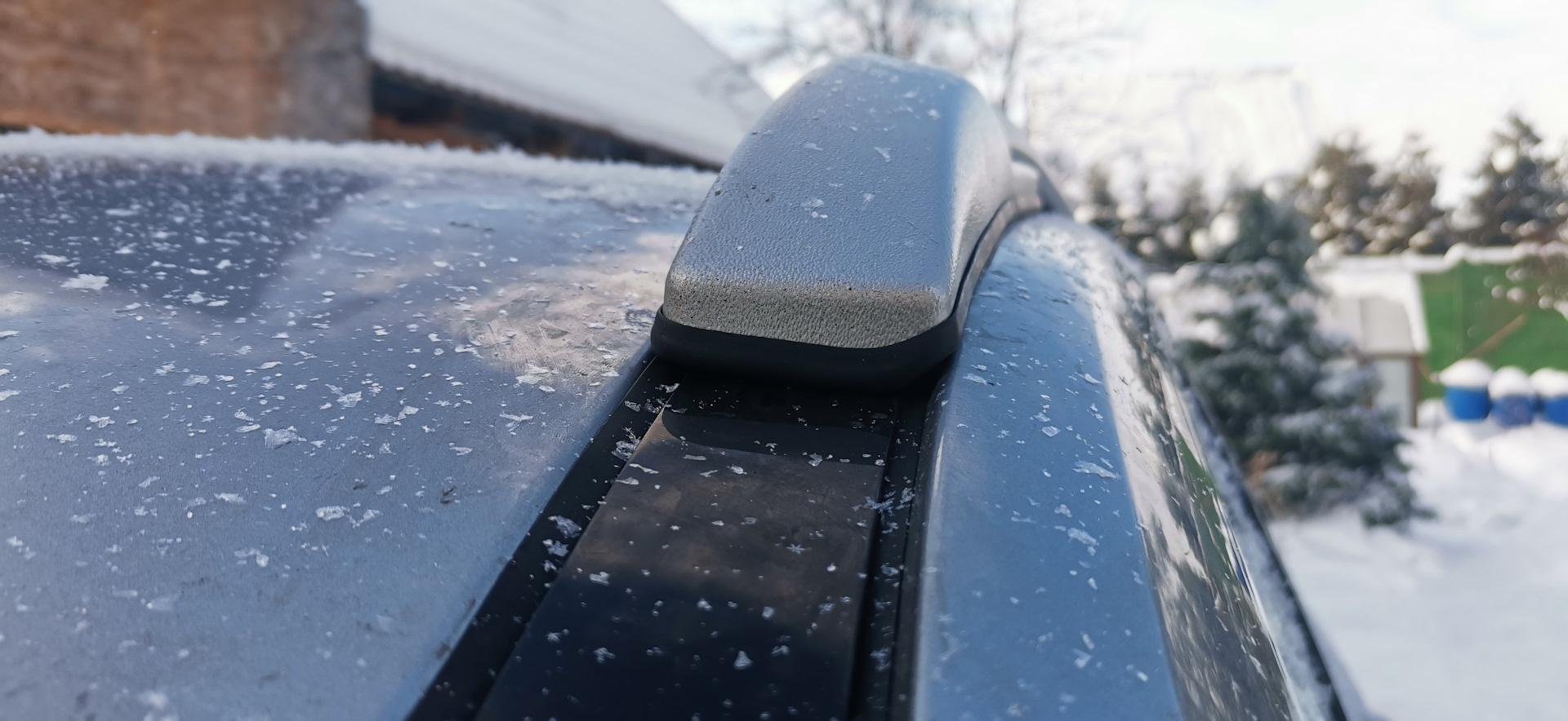

Некстати именно этот день оказался самым морозным за последнюю неделю, но я не смог удержаться и поехал устанавливать их в теплый бокс. Не торопясь, я потратил на установку не больше 1 часа, что обошлось мне в 200 р)
Для начала необходимо снять и разобрать штатные рейлинги. Для это берем торцевой ключ на "10" для винтов крепления рейлинга к крыше, всего их 8 шт, по 4 на каждый рейлинг. Они находятся под каждой заглушкой. Особенно осторожным надо быть при снятии задних заглушек, они широкие, сидят туго и их защелки легко ломаются. Я так сломал и потерял одну, когда делал усилители.
После откручивания винтов рейлинг надо потянуть вдоль крыши вперед, в сторону лобового стекла, чтобы снять переднюю часть с держателя.
Далее надо разобрать сами рейлинги. Они состоят из двух больших частей, которые соединяются винтами и защелками. Для винтов понадобится ключ TORX T25. На каждый рейлинг приходится 8 винтов. Защелки я аккуратно отжимал плоскогубцами, но по ощущению их тоже легко сломать.
Для установки новых рейлингов нам понадобится нижняя часть штатных. Ее надо приложить на место и поверх нее закрепить переходные кронштейны из комплекта поставки рейлингов. На каждом кронштейне есть пометки направления установки в сторону лобового стекла. Задние кронштейны разные для левой и правой части, что тоже отмечено соответствующей буквой (L/R).
В комплекте 3 вида винтов: длинные, средние и короткие :) Средними крепим кронштейны к передним и задним отверстиям, короткие нужны для крепления рейлинга к кронштейнам, а самые длинные для 4-х центральных отверстий рейлинга.
Далее все довольно просто. Наживляем все винты для проверки точности установки, снимаем, промазываем резьбу герметиком и ставим обратно, уже протягивая все винты с фиксирующими шайбами.
На сайте производителя есть ссылка на достаточно подробную видеоинструкцию по установке.
Самое главное, у меня получилось установить рейлинги без выступа задней декоративной части на ребро жесткости боковой части крыши. Возможно, что у меня получилось это следать, так как я снял довольно большой слой пластика с нижней части рейлинга, когда делал встроенные усилители. По мне, так смотрится гораздо лучше, но я не уверен, что это можно сделать на целых штатных рейлингах без доработок.
В целом, рейлинги очень понравились, смотрятся отлично. Осталось подобрать для них красивые поперечины. Хочу найти низкие, чтобы не торчали вверх и не выступали за рейлинги. Что-то вроде вот таких. Возможно, что к ним будет неудобно крепить груз, надо смотреть, какое расстояние останется до крыши.
Ну и немного фото в снегу) В теплую погоду попробую сделать больше и подробнее. Как раз и поперечины найду.

сейчас вот читаю Ваш пост и параллельно смотрю видео инструкцию. Так у вас получается закладные не верно установлены. Должны быть уголками вниз, а у вас почему то уголками вверх. Может быть по этой причине рейлинги сместились внутрь крыши и нет того самого бесячего выступа?
Может быть, я уже и не помню, давно это было… Но, скорее всего, это связано с тем, что я штатные рейтинги пилил сильно, внедрял туда самодельные металлические закладные. Из-за этого закладная рейтингов сидит глубже и немного по другим углом

Огонь, но вот отступы((((из за них пока отказался, а так в первые ряды записывался га покупку(((
Отступы лево-право, или до крышки багажника-лобового? Если второе, то это может быть можно немного отрегулировать, по желанию. Не буду утверждать на 100%, но там накладка внутри на саморез крепится + можно немного рассверлить отверстие кронштейна и сдинуть назад)
Доработка, маленькие мм. И получится лучше или хуже, вот и размышляю)))

Спасибо за информацию. Вопрос — пластик на торцах крашенный
или цветной?
Похоже, что цветной, но чтобы быть полностью уверенным, надо снизу глянуть)

Сзади встали хорошо. Можно ещё спереди фото, как встают?
Для идеального подгона, 2мм спилить с обоих сторон( пожелание на доработку представителям апс).
Если и у остальных, будет также как у вас, но без под резки, то вообще огонь и смотрятся серый отлично. 👍👍👍
