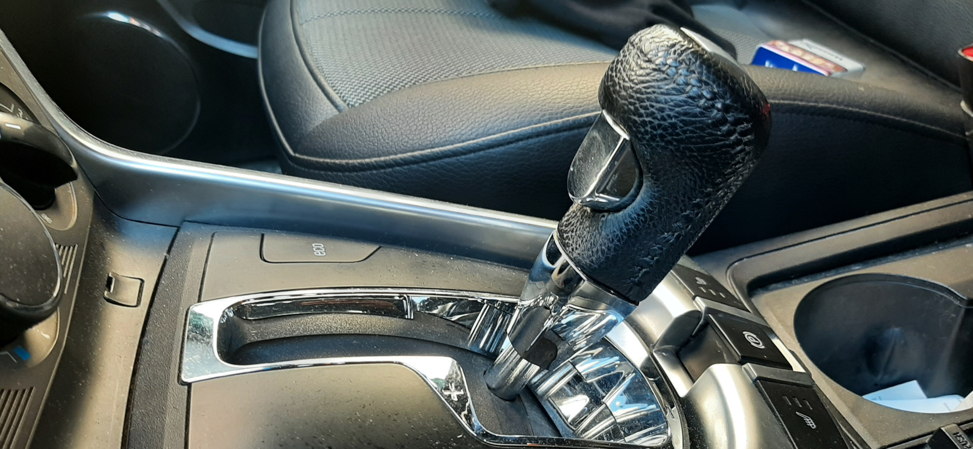

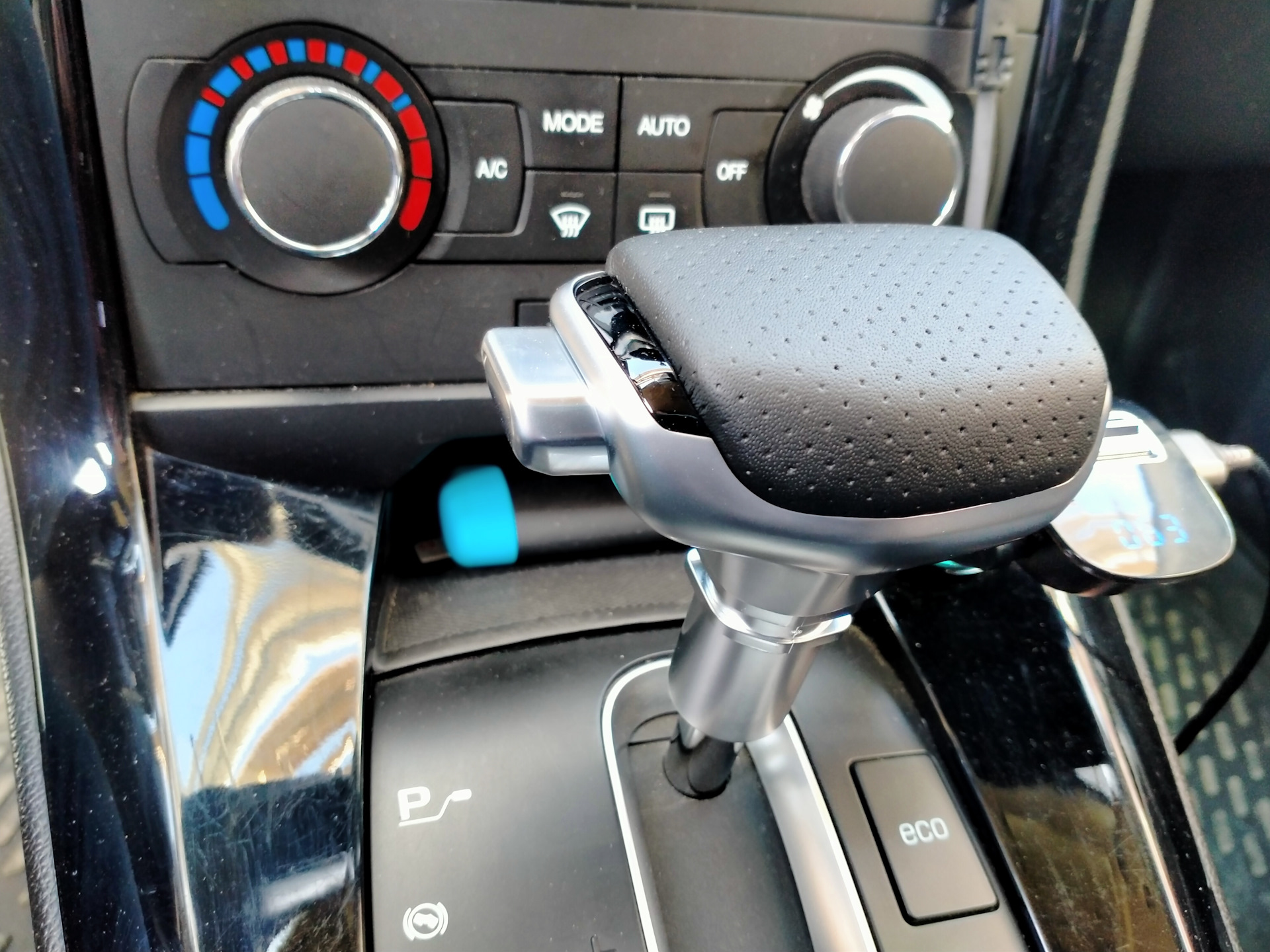

Старая ручка протерлась справа. Новая с Али прикольная. Если что, штатная ручка снимается просто, ее нужно просто дёрнуть на верх. Новая встаёт четко. Замена занимает 5 минут.

Ребят, всё получилось снять ручку, опишу как сняли с другом. Старую ручку обматываете чалкой или тросом мягким, делаете сверху петлю или просто узел, туда вставляете монтировку, один человек садится на водительское сидение, один на пассажирское. Кладёте монтировку на колени оба и давите коленями мягко вверх, сойдёт отлично, ничего не ломая. Передачу выставляете среднюю что бы вверх ровно рычаг был. Внутри старой ручки язычок пружинистый железный а на штыре прорезь, вот оно и держит. Надо преодолеть его зацеп.

Добрый день, нет пока как новая. Я эту сразу поменял на ручку с перфорацией. www.drive2.ru/l/586734315149236557/

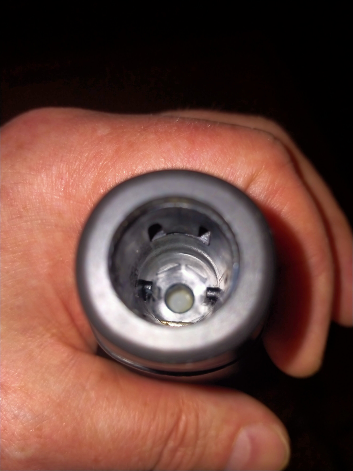

Там кнопка роли не играет . При нажатии кнопки она нажимает сверху на шток внутри трубки. И положение Акпп то же не влияет. Внутри ручки есть защелки, которые попадают в паз на трубке. Попробую найти ручку и сфоткать, но позже.

Сфоткал внутренности
Спасибо, буду пробовать сегодня стянуть

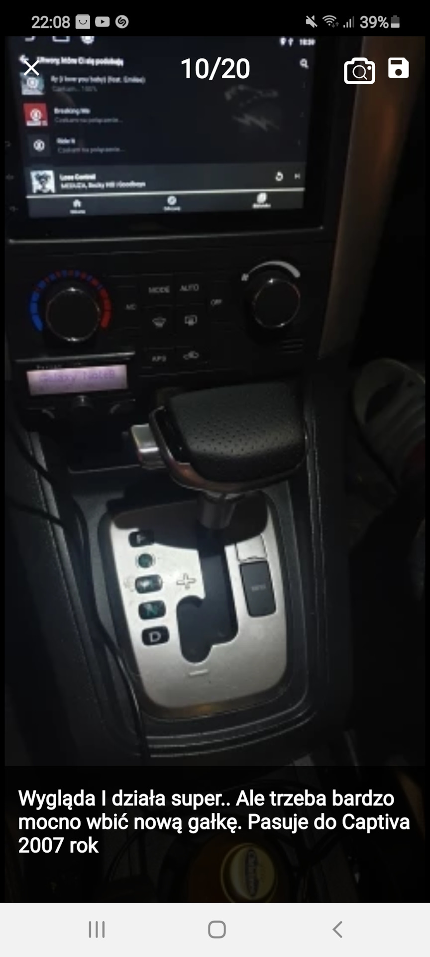

Нашел инфу, поляк натянул ручку на с100))))
Все можно придумать, я когда-то на шниву от Инфинити FX ставил.
MAURANKA76
Здравствуйте, и как он интересно сделал это… Отцу заказал такую же, а у него крепление на двух шестигранниках
Точно…
www.antara-club.ru/index.…amenit-ruchku-akpp/page-3

Встало отлично! Спасибо за наводку!

Качество не плохое, держать приятно. Сдёрнул старую, поставил новую. В ссылке есть видос.

На с140 встаёт супер, удобно, привык за день. Продавец попросил фото старой.
А как она по высоте теперь? От заводской сильно отличается?
Ниже штатной, но это и прикольно. На фотках вроде видно.
Это хорошо, как раз и хотел что б ниже штатно было)
Так и будет.
