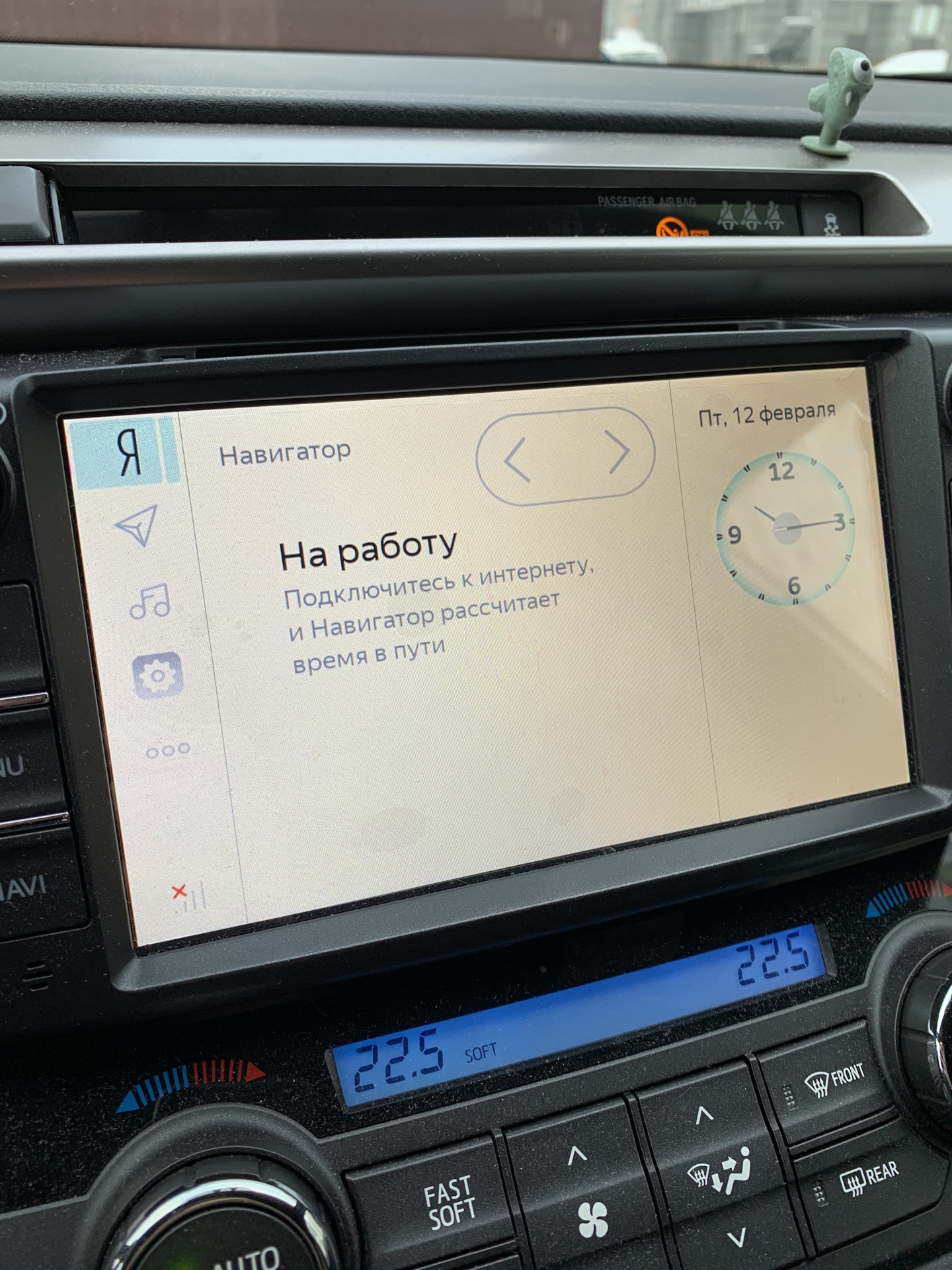

А вот год бесплатного интернета прошёл давно и ещё год я ездил без доброго утра, сводке о погоде и пробках.не то чтоб мне это когда либо нужно было, но вот фраза «Впереди камера на 60» как коту сметана, ну и опять же функция есть, значит работать должна.

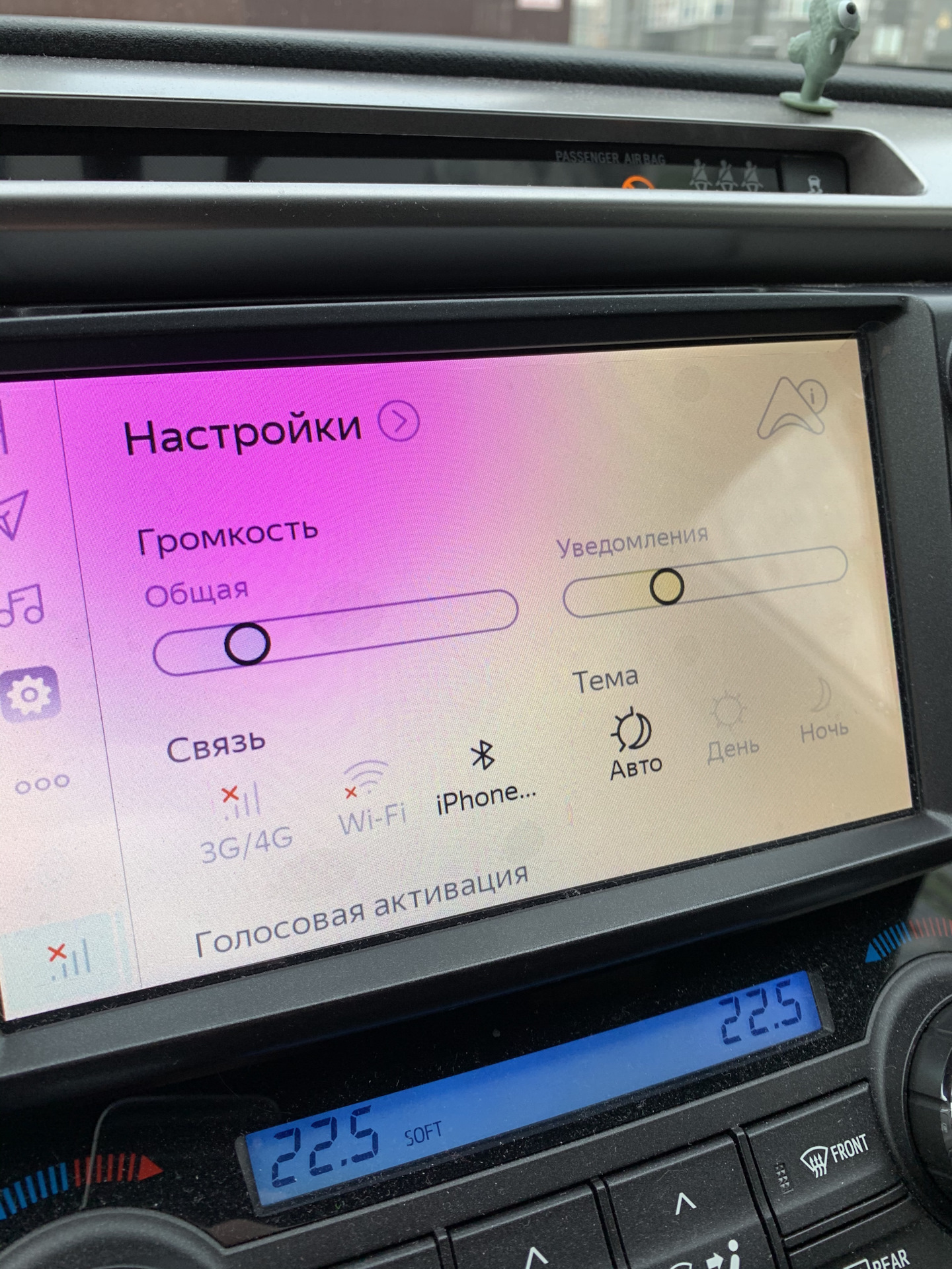

Короче, запрягли, суть в том что другие симки не подходят, прошитый зашитый расшитый модем МТС работает прекрасно с другими операторами на компьютере, но как бы и куда бы ты его ни вставлял в магнитолу, интернет на ней не появляется.

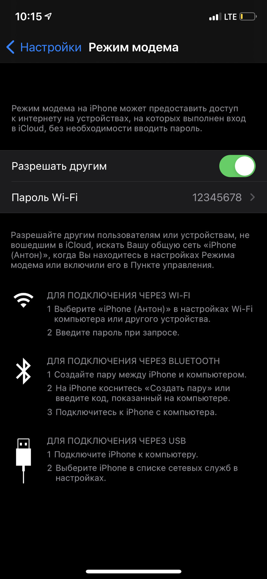

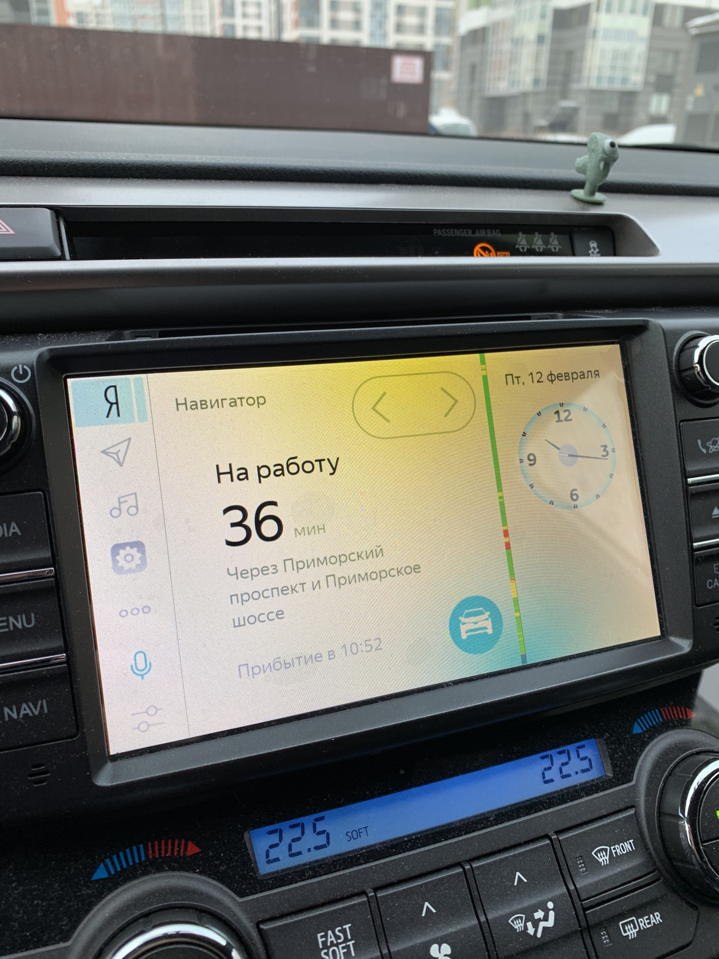

Что ж, есть же ещё вариант, раздать с телефона или вообще поселить второй телефон в машине на постоянной зарядке, но у меня айфон и у меня йота, в которой раздача платная и у меня безлимит.какого же было мое удивление, когда я попробовал таки включить режим модема в айфоне и магнитола подключилась. И интернет заработал. И йота пока молчит. И это даже работает автоматически при повторном включении режима)
Скорее всего это будет быстрее высаживать телефон, но черт побери, это удобнее модема.
