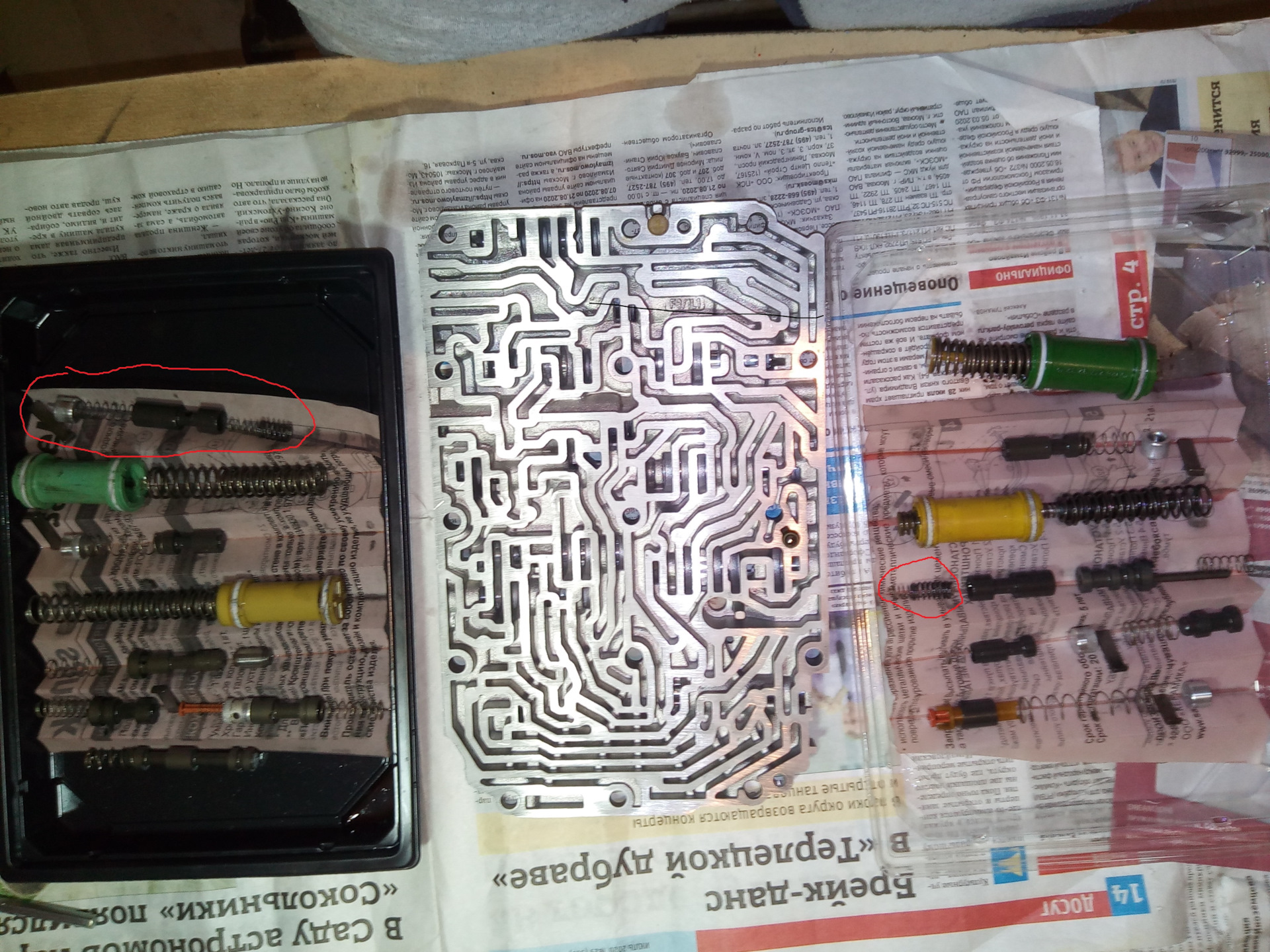

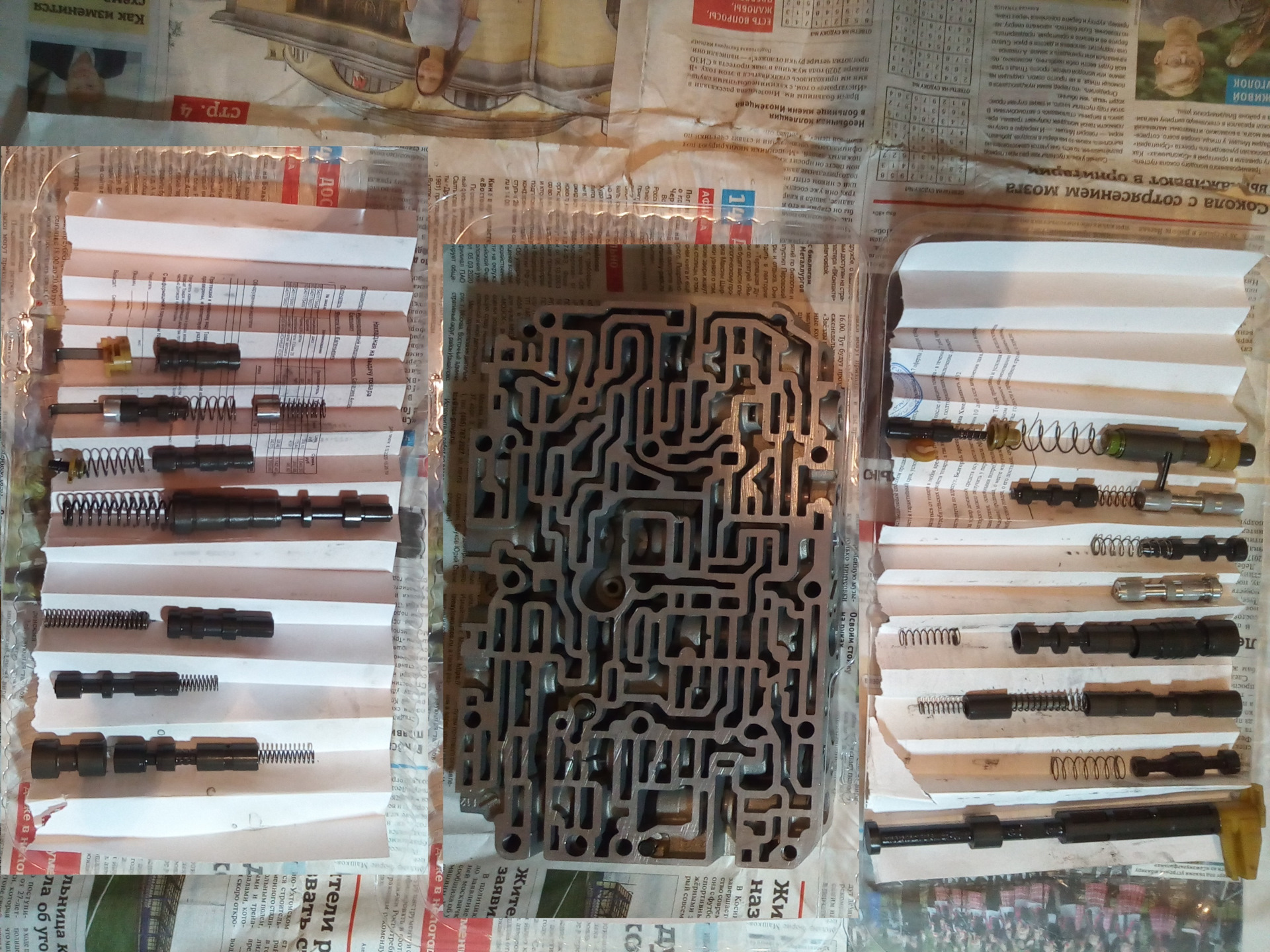

Раскладка несколько отличается от такой же коробки, выложенной ранее.
Обращает на себя внимание совершенно иное исполнение клапана давления переключения. Ну и уставшие пружинки клапанов, которые кто-то до меня заменил пружинками из ручек. Обведено красным. Обращаю внимание, на раскладке ошибка. На нижней клиновидной половине второй снизу слева клапан. Пластиковый оранжевый шток с пружинкой должен стоять ДО а не после алюминиевой пробки.

Вот моя раскладка, тоже до меня кто то всунул пружинку от ручки, в последствии на холодную был пинок между 1-2 передачами!
Выкинул ту пружинку и всё нормализовалось
Пружинки в этих клапанах играют роль установки клапана в начальное значение. И должны быть по размеру статического состояния достаточны, чтобы клапан туда поставить. Ну или не сильно меньше. Такая неупругая пружина чисто из-за своего размера чуть отжимает клапан от стенки. Что уже достаточно. А пружина от ручки отжимает его слишком далеко от начального положения.
От спасибо за ответ! Значит я всё правильно сделал?!
Не захотел обращаться к сомнительному спецу в моём регионе, решил по пробовать сам, выходит не зря!

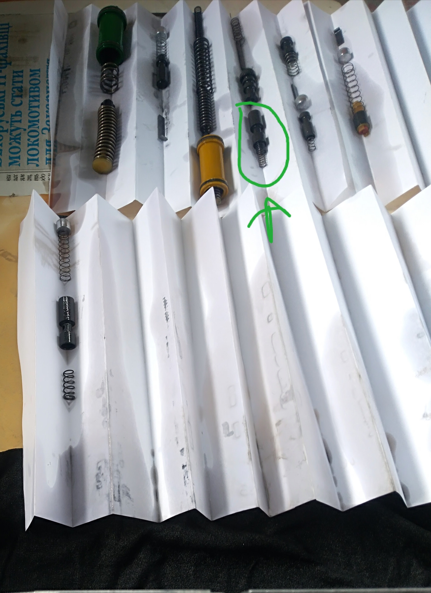

Здравствуйте! Вопрос такой, а те пружинки которые вы назвали уставшими не могут быть специально такими? К примеру при холодной кпп выполнять одну функцию, а при нагреве вытягиваться в свою нужную форму, становится жёсткой и выполнять другую функцию? У меня их тоже две и так же как вы обвели красным!
