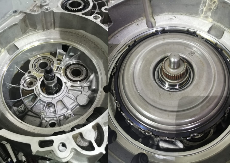

Не для кого не секрет, что автоматическая коробка передач не вечна, и рано или поздно ее износ даст о себе знать «пинками», вибрацией или же полным отказом.
У меня все работало, но был неприятный треск. Смотрим видео ниже.

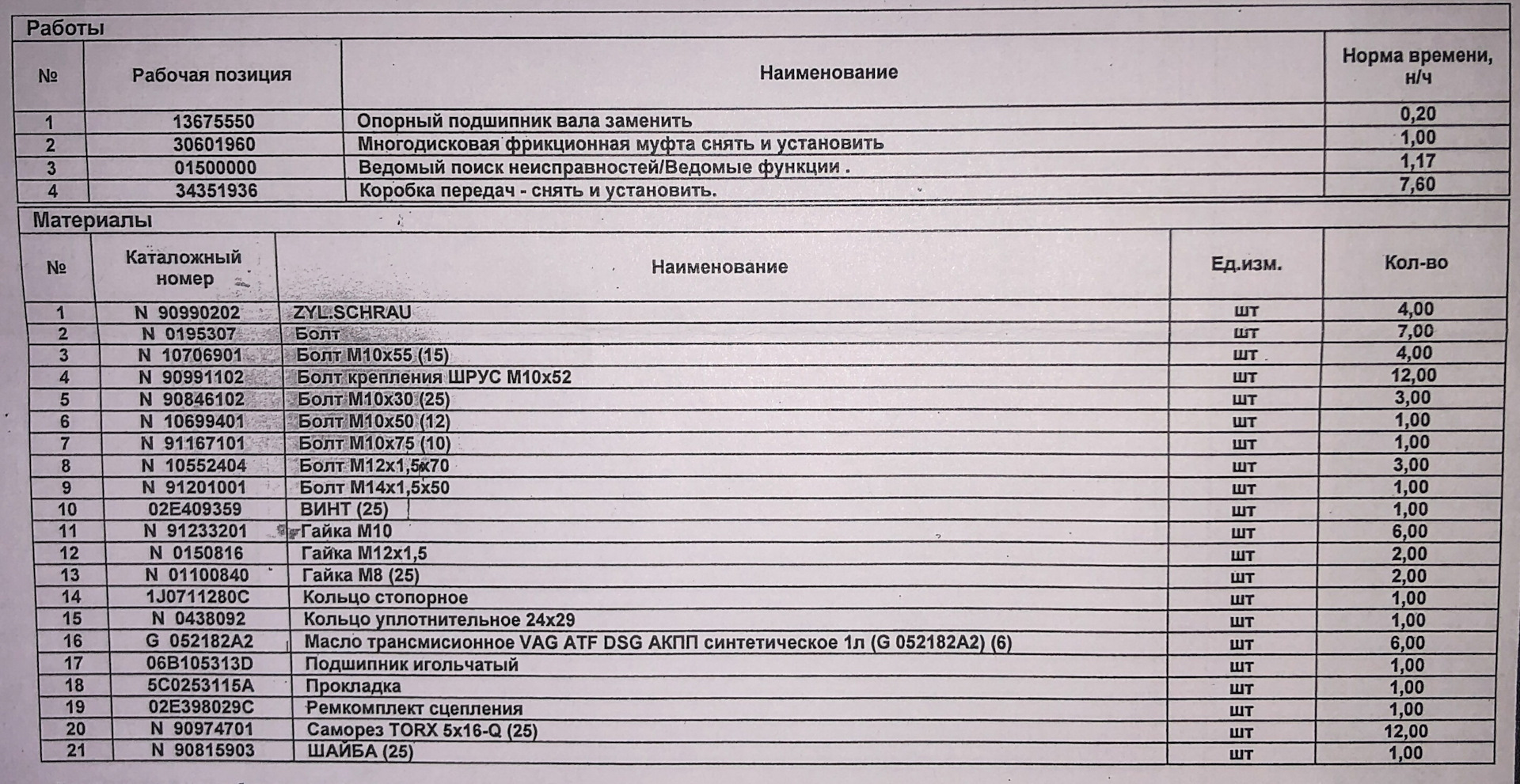

С данной проблемой также обратился к ОД при прохождении планового ТО-2. Была проведена адаптация, но она не помогла.
После чего было принято решение по замене сцепления и замена масла в КПП. Гарантийный случай.
Рывки и трески после замены сцепления прекратились.

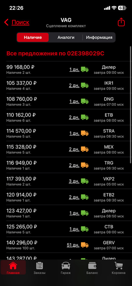

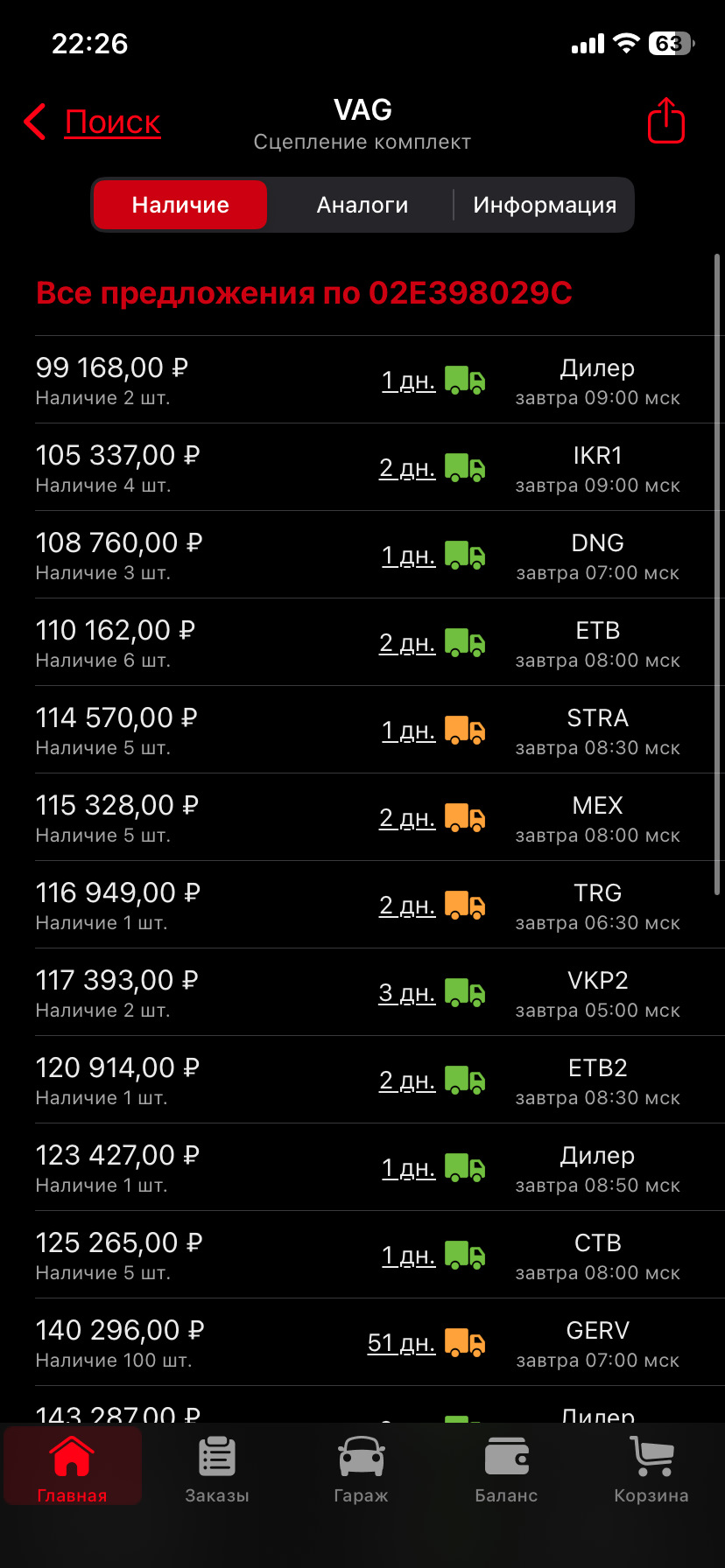

А где можно сцепу за 70 взять? Я около 100 за оригинал видел.
02E398029C
Авито, zzap
www.avito.ru/moskva/zapch…os&utm_source=soc_sharing
А где гарантия оригинальности ?
Вам QR нужен или бэтч партии?
А где у дилера гарантия? И есть ли дилер VW в РФ?
Мне нужна гарантия, что деталь сделана не в подвале Химок )) я запчасти у товарища беру, он более 15 лет занимается запчастями, поставщики у него серьезные типа Авторуси, там шанс палева минимальный. В том же автодоке есть направления Дилер/Дистрибьютер — тоже хоть какой то шанс, что привезут качественную деталь. А на Авито какой шанс ?))
