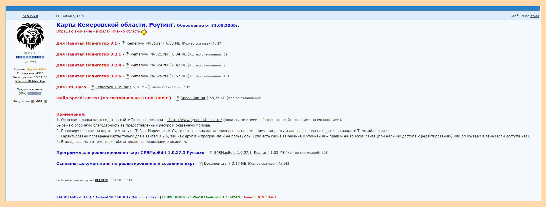

Навител совершенствует свою защиту, меняет версии и не поддерживает старые карты. Кроме того, совершенствуются другие программы, они уже на порядок лучше тех же Навител и СитиГид. А когда-то (наверное примерно до 2015 года) кастомные карты для Навитела были вне конкуренции! Зная где можно скачать карту нужного региона и как установить, с ней можно было забираться в любую глубинку (речь идет только о тех регионах, где правка карт процветала). Конечно они не были так красивы, как официальные, но зато в любой заброшенной деревеньке были отрисованы все домики и проложены все тропинки! Даже в 2018-ом на Байкале, когда мы пытались пробраться по мысу Святой нос в Окуневу бухту, ни Яндекс ни Гугл, не видели там нужных дорог. Пришлось запустить Навител, подключить карту, скачанную с Красноярского сайта и — все появилось в лучшем виде! Предвижу комментарии любителей МапсМи и подобных проектов и говорю: "Согласен! Навител – вчерашний день! Жадная контора с большими амбициями". Считаю на настоящий момент наилучшей альтернативой – OSMand, но только для тех, кому не лень разбираться с программой и тех, кто съезжает с асфальта в дебри 🤣

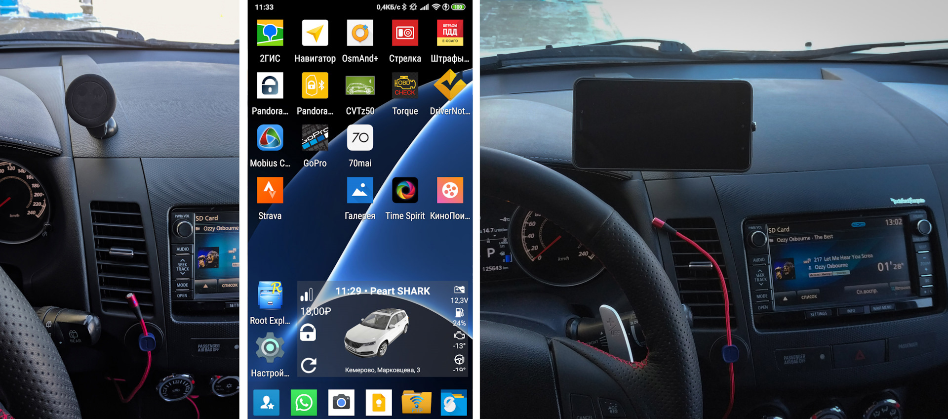

✔ Лучший навигатор – смартфон с большим дисплеем. Любой, даже самый стремный смартфон, в разы мощней, шустрей и функциональней обычного автонавигатора. На смартфоне можно использовать разные программы и оперативно закачивать карты и прочую информацию.
✔ Картинка должна быть информативной и понятной, особенно в незнакомом городе, при плохой погоде и в темное время суток. В подобных ситуациях некогда разглядывать и разбирать: тот ли это поворот или нужен следующий проулок, можно ли с этой полосы проехать прямо или пора перестроиться…
✔ Использование карт оффлайн. Не всегда в нужном месте есть связь и тем более интернет, поэтому стоит озаботиться закачкой карт нужных регионов заранее. Насколько я знаю, подобную возможность предоставляет сейчас любое приложение для навигации. Тут главное чтоб памяти в смартфоне хватило ))
✔ Оптимальное размещение навигатора – перед собой, но не в зоне стекла. Не люблю, когда он загораживает обзор, но и предпочитаю не уводить взгляд далеко от дороги.

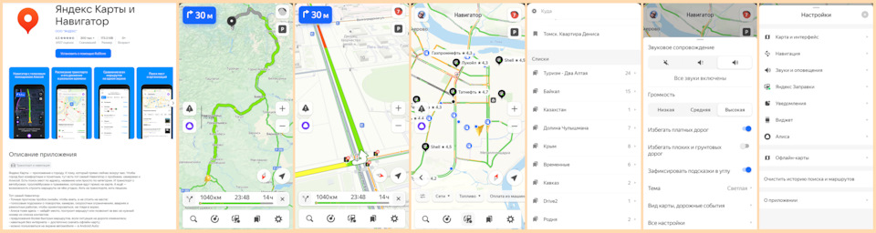

🌍 Яндекс Карты и Навигатор
Скачать с GooglePlay и RuStore + тема на 4PDA
Раньше не мог понять — для чего такому гиганту как Яндекс нужны две почти одинаковых программы! Ведение по маршруту у них практически не отличалось, интерфейс становился все более и более схожим. Ранее ЯндексКарты не имели полноценной функции навигации, для адекватной картинки можно было настроить автопереключение на ЯндексНавигатор, потом все сравнялось. В ЯндексКартах можно было получить больше информации о нужном объекте, но подробней в их отличиях разбираться было не интересно и я перестал ими пользоваться. Но через какое-то время ЯнгдексНавигатор оброс рекламой и лишним ненужным функционалом, а ЯндексКарты оказались даже более удобными! И вот свершилось! Не уследил когда, но они все же объединились в одну и сменили название. Самая адекватная и удобная программа для трассы, да и в городе тоже очень удобно пользоваться. Нравится: адекватный интерфейс, приятная картинка, визуальнопонятное ведение по маршруту, огромная база данных объектов. Есть адекватный голосовой помощник и адекватный сервис пробок. Особо хочу выделить возможность оплаты заправки непосредственно в приложении, уже пользовался не раз — мне понравилось! Правда полноценно его можно оценить в более продвинутых городах, где на заправках есть обслуживающий персонал — там не придется даже выходить из машины. А еще мне очень нравится возможность составления маршрута на ПК и экспорт его в смартфон — можно просто отправить на почту, СМСкой или даже сохранить в текстовом файле.

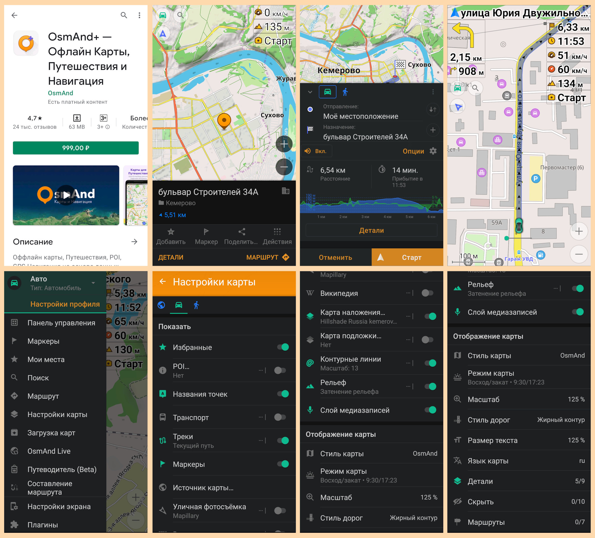

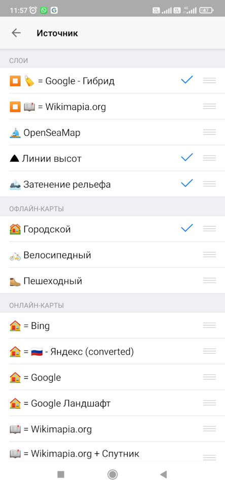

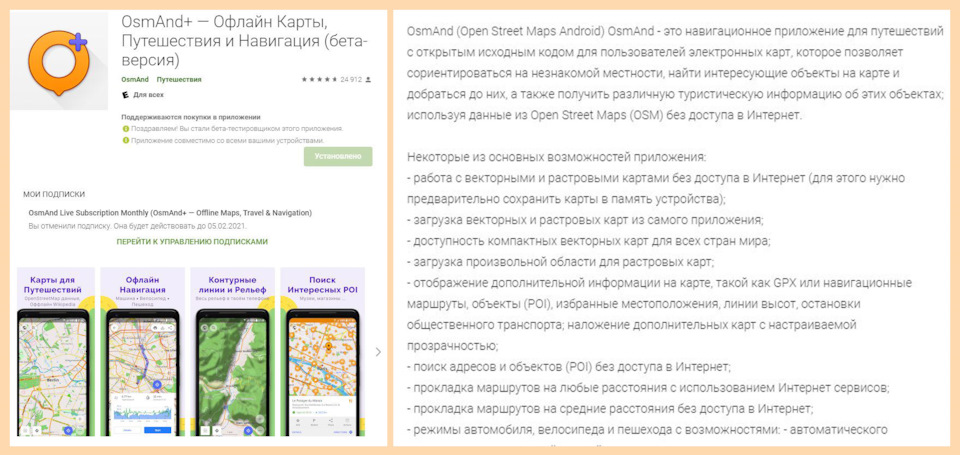

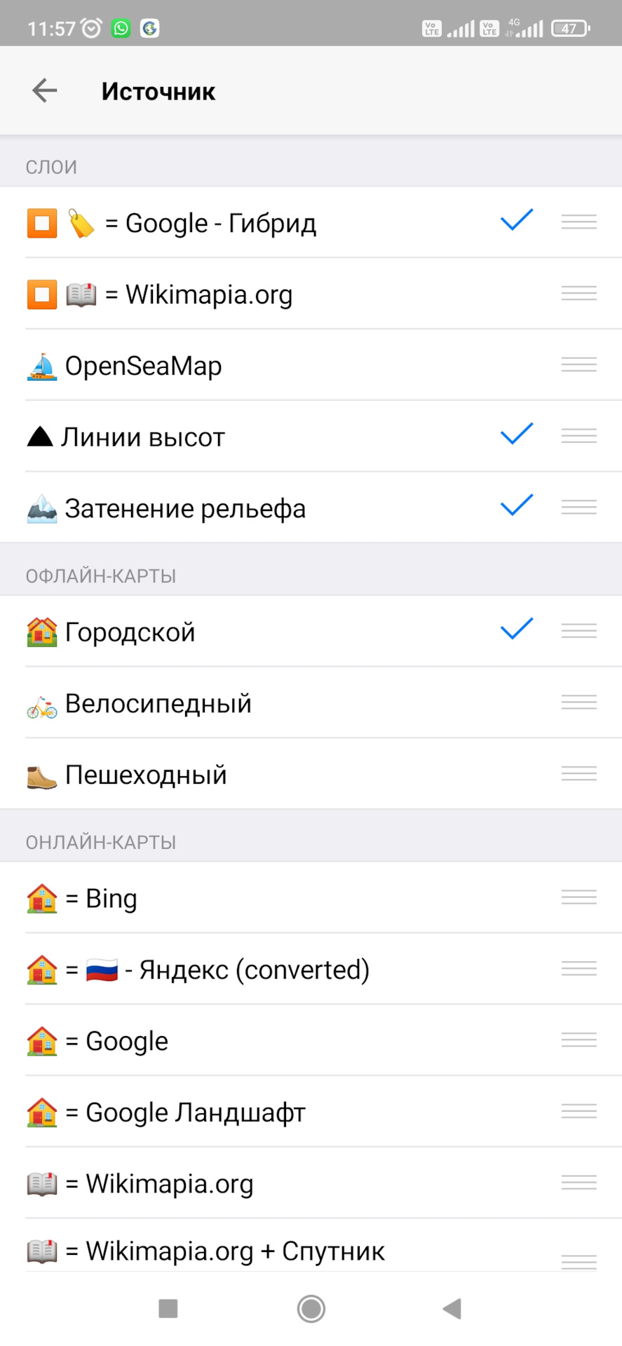

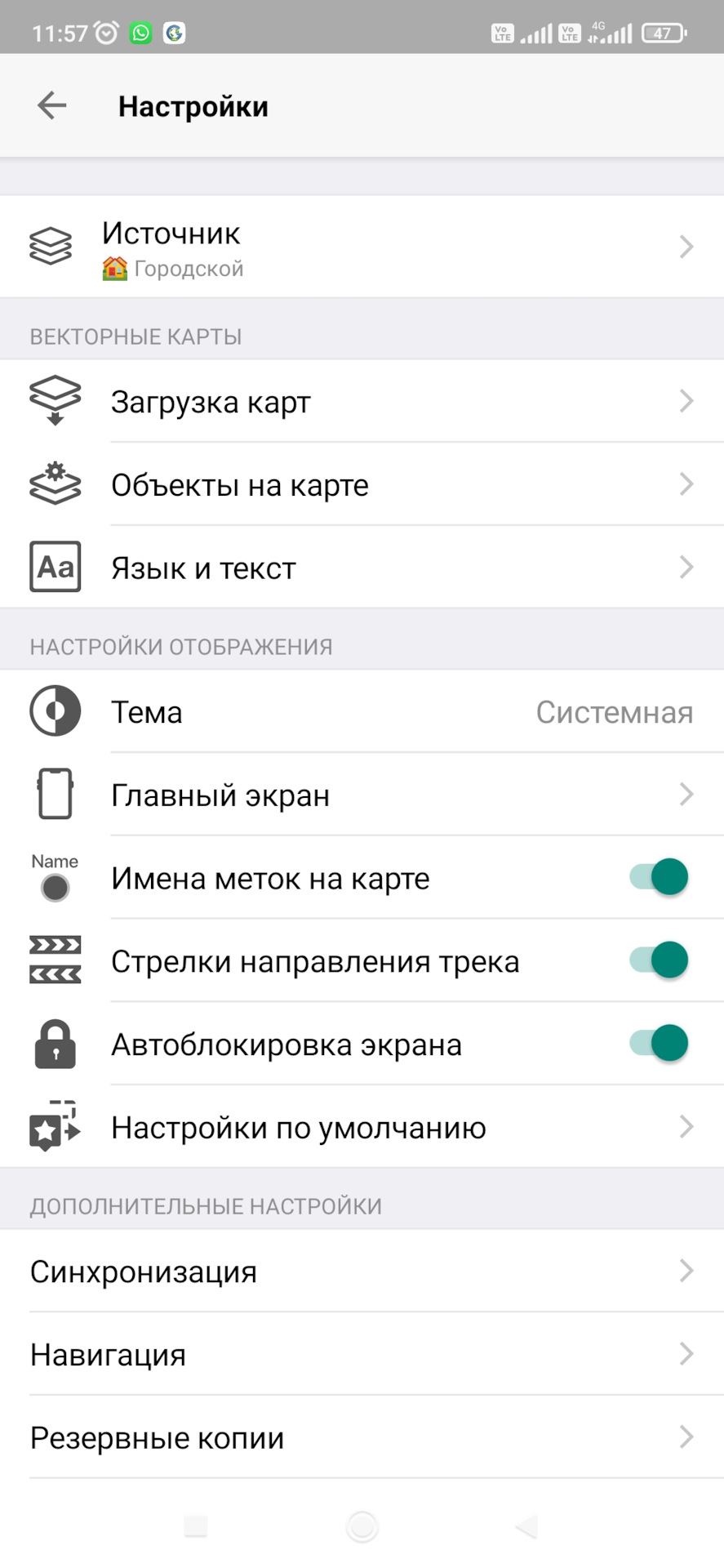

🌍 OSMand+
Скачать с GooglePlay + тема на 4PDA
Это просто монстр по своим возможностям и способностям!
Функционал просто поражает, например возможность использовать несколько слоев карт и регулировка прозрачности верхнего слоя. Не буду расписывать плюсы и минусы, так как выше дал ссылку на 4PDA, где можно получить ответы на все вопросы, а для ознакомления с основными возможностями рекомендую изучить запись Виталия (Vitaly-salsa) — "Навигация для бездорожья, экспедиций…" Именно его рассказы и сподвигли меня опять вернуться к данной программе. Знаком с ней я был очень давно, но использовал ее поверхностно, в основном в Азии для пеших прогулок и общественного транспорта — уж очень большая база достопримечательностей и прочих интересных пунктов и нужностей присутствует в ней. Точнее — можно подгрузить при необходимости и настроить отображение нужного.
Из минусов вижу только два: 1. Изучить ее достаточно сложно. 2. Картинка для ведения по маршруту не очень хороша и понятна (я опять же про незнакомый город, плохую погоду…), но это и не обязательно, у этой программы другие цели — глубинки и бездорожья.

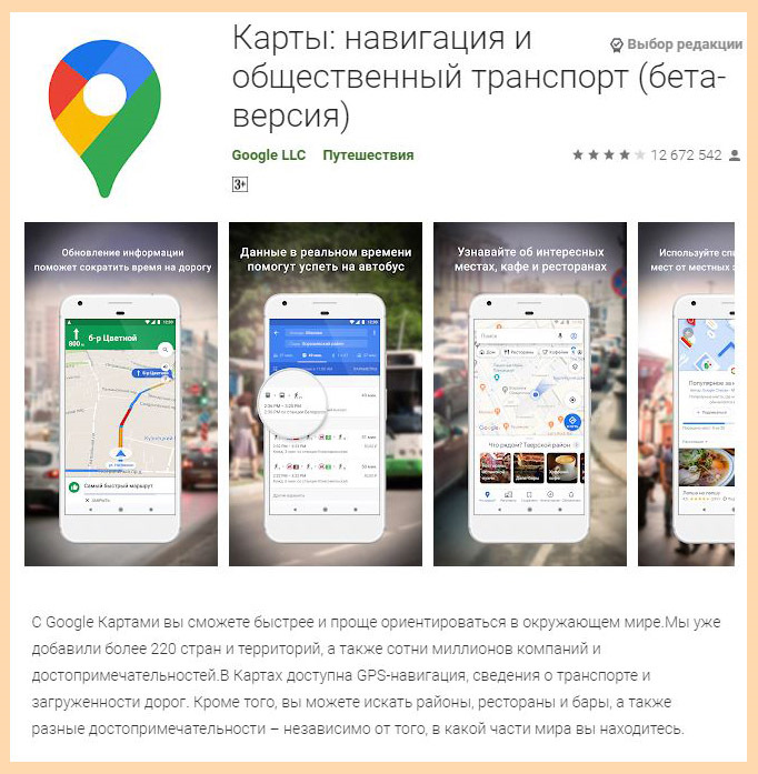

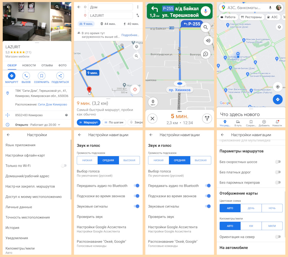

🌍 Google Maps
Не буду останавливаться на этой программе, не пользуюсь ей совсем, но она вынужденно установлена в моем смартфоне — без нее не работает программа учета тренировок Strava. Гугл не конкурент Яндексу в нашем регионе и вообще за Уралом, а вот в Европе наверняка он актуален и знает намного больше.

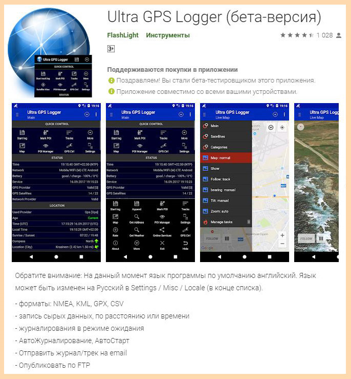

🛰 UltraGPSLogger
Данную программу я использую для записи треков. Достаточно навороченная, но способна отображать огромное количество параметров. Ее функционал для многих избыточен, но мне она нравится своей надежностью — не подвела ни разу, в отличии от подобных!

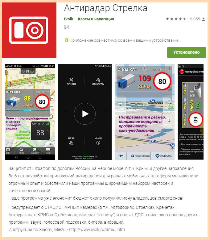

⛔ Антирадар Стрелка
Скачать с Google Play и RuStore + тема на 4PDA
Программа, которую я запускаю, как только выезжаю за границы своего города. Думаю она сэкономила нам не мало денег в наших путешествиях по России. Ох и насобирал бы я штрафов меж Тольятти и Ростовом на Дону… Мы ведь тут в Сибири и не слышал что такое Автодория. Но за те поездку к морю, десять с лишним тыс.км. я не привез ни одного штрафа! Да и в поездке на Байкал встретились нам аналогичные участки, только камеры назывались по другому. Программа платная, но оно того стоит. Она не способна полноценно заменить радардетектор! Но и без него будет полезна, особенно в регионах, где не принято пользоваться переносными комплексами. Работает в фоне, настраивается очень гибко (интерфейс, объекты, отображение и оповещения), при оповещении окошко разворачивается на настроенную вами часть экрана… Есть и другие ее аналоги, но их я не использовал и рассуждать "что лучше" не готов. Я предпочитаю использовать и программу и детектор: она не знает о переносных треногах, а детектор предупредит о них; она понятия не имеет о том, что камера закрыта или не работает, а детектор будет молчать и скорость можно оставить прежней.

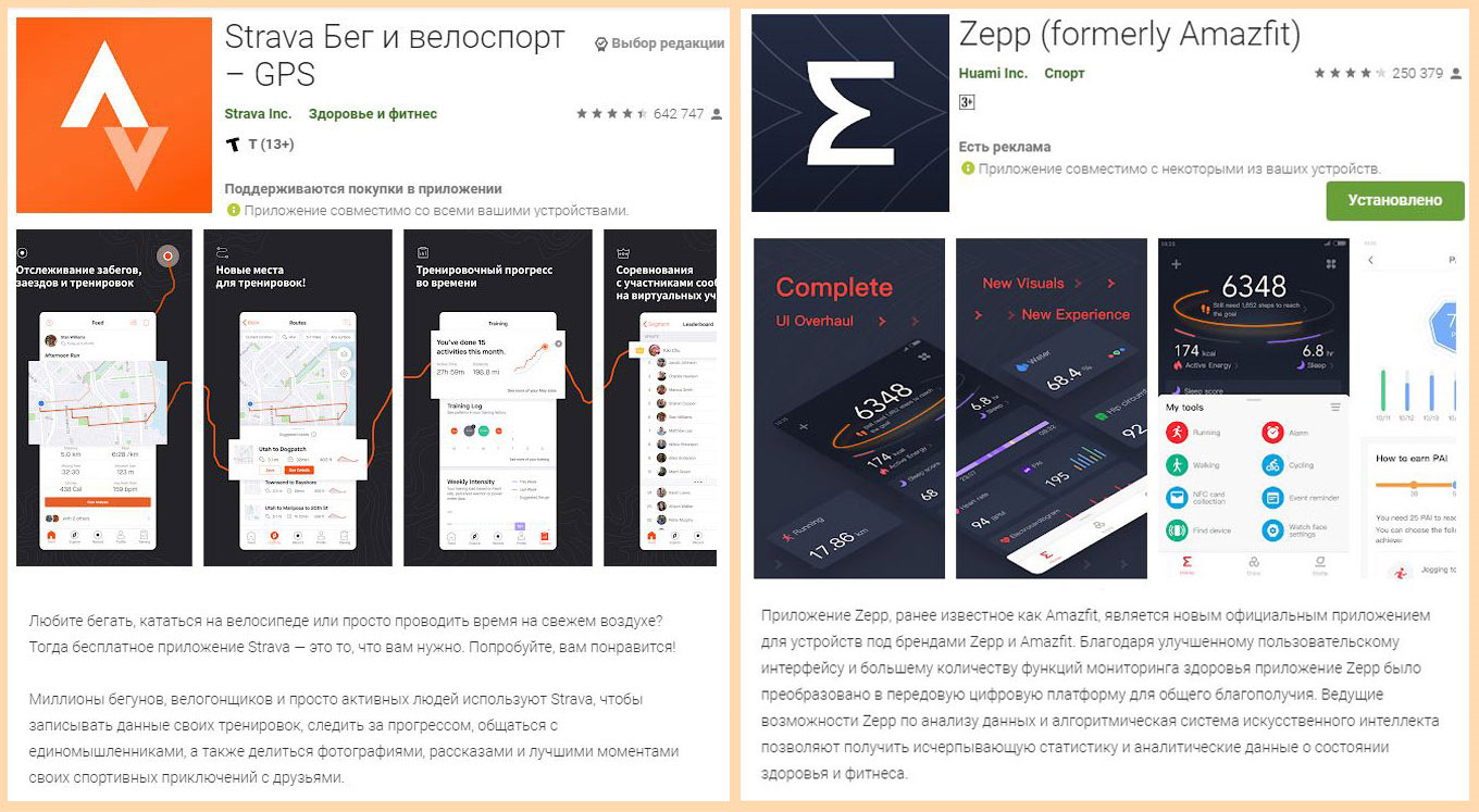

🏃 Strava
🏃 Zepp
Эти две программы имеют мало отношения к автомобилю, но тоже полностью используют GPS и способны записывать треки. Первую я использую их для сохранения тренировок (велосипед, кросс, беговые лыжи), просмотра тренировок и результатов друзей. Вторая считает шаги и стимулирует меня не лениться — уже более 10 лет я хожу на работу и с работы только пешком в любую погоду, есть цель 10000 шагов в день и этот прогресс не прерывался ни на день уже более трех лет. Даже в день операции на сердце (утром) и уже на следующий (вечером) я умудрился набрать норму )))

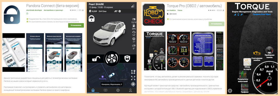

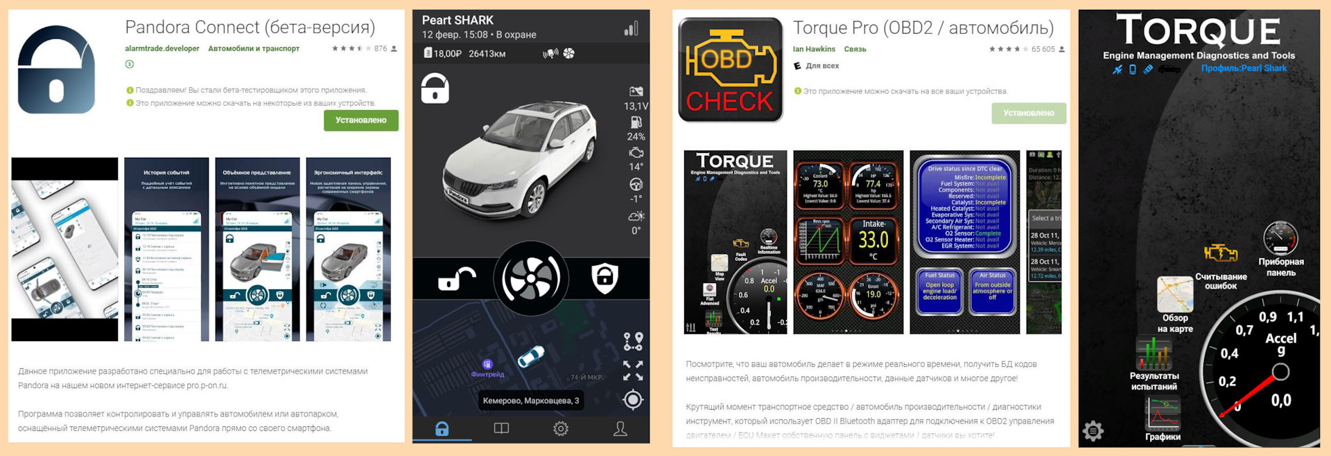

🚙 Pandora Connect
🚙 Torque
Еще пара программ, использующих GPS. Правда первая не способна сохранять маршрут сама, она берет данные от модуля GPS, установленного с сигнализацией. Но зато может показать историю твоего передвижения, местонахождение автомобиля и другую полезную информацию. Кроме того, для тех кто не страдает паранойей, может оказаться полезным увидеть подробную информацию своих перемещений за все время с момента установки модуля GPS в авто. Там можно увидеть даже скорость вашего авто в любой момент времени! Вот только ей обязательно нужен интернет! Я могу посмотреть историю всей поездки в Крым и обратно, а вот по ущелью Чулышмана и подъему в Кату-Ярык у меня нет данных, так как там нет ни интернета ни просто связи!
Вторая программа, помимо своего основного функционала — поиск и сброс ошибок, отслеживание каких-то параметров авто), может писать треки и например отслеживать время разгона до сотни.

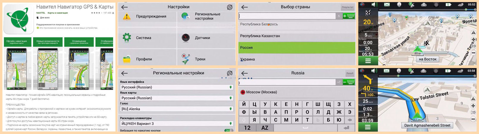

🌍 Навител Навигатор
Программа, с которой я начинал и программа, которую я не люблю больше всего! Если выражаться правильно, то не люблю разработчиков и их лицензионную политику! Да, это просто безобразие и обдираловка. В молодости я был любителем обновлять смартфоны, следить за новинками — так сказать, идти в ногу со временем. Никогда не жопился и с софтом, давил в себе жабу и покупал новую лицензию Навител, когда лимит переактиваций был превышен. На моей памяти это было трижды (около 5000 рублей). С каким же восхищением я воспринял новость о том, что теперь можно купить не привязанную к устройству лицензию, а купить в ПлэйМаркете неограниченную. Заплатил около 900 рублей и был рад. Но как оказалось, жадности владельцев Навитела нет предела! И если любая из программ в ПлэйМаркете переустанавливается сколько угодно раз, то тут дело ограничилось десятью. Об этом я с сожалением узнал в 2017 году. Тот год выдался активным на счет смены устройств (поломки, передачи, перепрошивки…). Ставлю Навител… и… хрен-то там! Оказалось, что все 10 переактиваций уже закончились и мне предлагают купить новую лицензию. До свидания, ненасытный Навител! Если отбросить вышесказанное, то вполне даже адекватная программа. Нравится возможность сохранения своих точек, их синхронизация, возможность поделиться с друзьями и даже общаться с ними в самой программе. Очень полезной функцией считаю то, что друзья, у которых тоже установлен Навител (лицензия) могут видеть твое перемещение. Плюсов достаточно много. Но что поражает — программа до сих пор не умеет (может в самых последних версиях поправили, но не верю) строить оптимальный маршрут при добавлении нескольких пунктов внутрь уже построенного маршрута. То есть: Имеется маршрут из точки А в пункт Б, вы ставите точку С и получаете А-Б-С. Теперь, если вы добавите точку Д между А и С, то вас навигатор сперва доведет до С, а уже потом вернет назад в точку Д и поведет к финишной точке Б. А неужели это так сложно реализовать?! Еще лично меня очень напрягает ночной интерфейс программы — ориентироваться по нему неудобно.

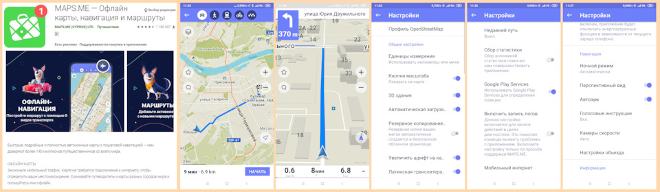

🌍 MapsMe
Не раз слышал про нее, в последнюю поездку по Вьетнаму даже увидел ее у знакомого и поставил себе. Достаточно хорошее приложение, использующее карты OSM а соответственно и все плюсы этого. Но, скажу честно — как-то не зашла в душу. Удалил, предпочтя более сложный и навороченный OSMand.
🌍 Organic Maps
Говорят что это более адекватное развитие программы MapsMe, но я пока не проверял.

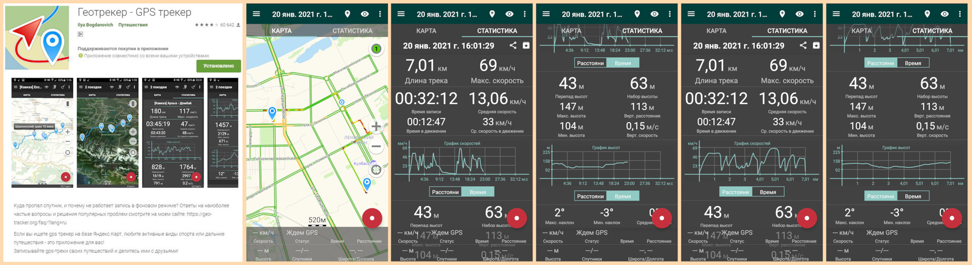

🛰 Геотрекер
Программа для записи треков. Минимум функций, но адекватное отображение и достаточный функционал. Увы, стабильность приложения под вопросом, не раз и не два подвело меня при записи и поэтому все же отказался от него в пользу более навороченного UltraGPSLogger, о котором рассказывал выше.

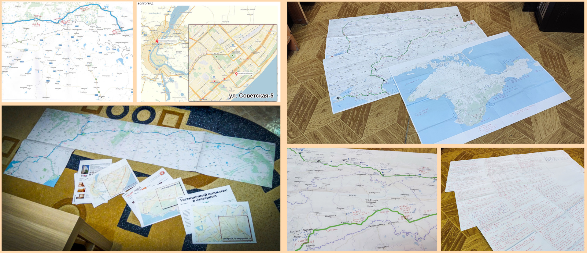

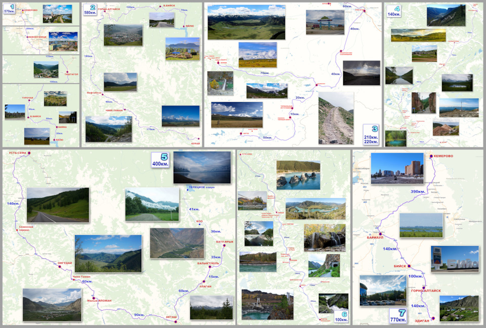

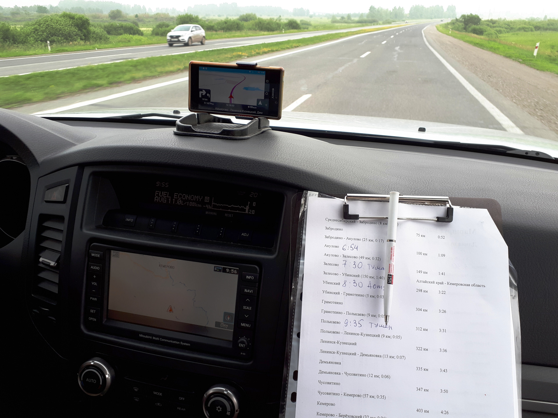

⛺🏝🏜 А еще добавлю: иногда, если мы едем по новому незнакомому маршруту и маршрут длинный – я люблю подготовить и распечатать большую бумажную (или несколько отдельных кусков поменьше) карту для "штурмана" )))
Для чего… да хотя бы:
👉 На ней я делаю пометки еще до старта. Кафе, места планируемых заправок, ночевок и прочее…
👉 В дороге Марина всегда может быстро глянуть и подсказать что там далее, какой населенный пункт, скоро ли запланированная АЗС, что там за озеро вдали, итд… А я не отвлекаюсь от дороги на прокрутку и изучение экрана в навигаторе!
👉 Я могу что-то сказать, а Марина пометит ручкой на карте, сделает какую-то важную текстовую заметку на обратной стороне, пометит на будущее возникший вопрос…

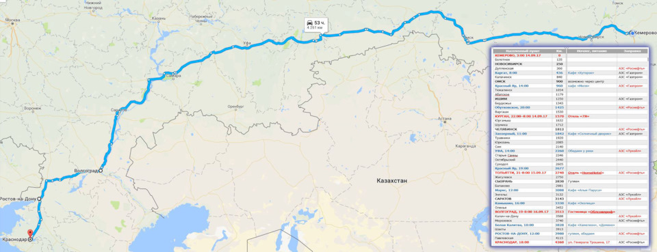

Для примера поездка к морю 🏖 в 2017-ом году — "Кемерово — Анапа". Тогда мы прошли маршрут практически не отклоняясь от плана! Или поездка в Крым спустя четыре года, длинной в 15 тыс.км. и сроком 44 дня — Путешествие "СемьК"
Еще пример подготовки бумажных карт 🏔 — "Горный Алтай 2018 "Наполеоновские планы".
Когда время есть, можно даже оформить красиво ))) Но, это уже баловство и было сделано в основном для оформления первой части записи о поездке.

Не совсем понимаю, зачем нужен Антирадар Стрелка, если яндекс навигатор предупреждает обо всех камерах?
Чтобы понять — нужно попробовать в сравнении! Функционал стрелки намного лучше и удобней, ее можно настроить под себя, она намного информативней и актуальней данные. Когда едешь несколько сотен километров по незнакомым местам — она очень помогает.
Попробуй Contracam, во многих местах сильно лучше Стрелки, больше "знает" иногда и в базе многие камеры наблюдения или погодные не расцениваются как "штрафные", чем грешит иногда Стрелка, про Яндекс вообще молчу) Там почти любая камера как "штрафная" считается🤣 Или он их не знает, потому что дорога "не накатанная". В Contracam ещё удобная система "голосования", если кто то ошибочно поставил метку, неравнодушные пользователи наставят дизлайков и камера будет удалена. А до этого момента по "звёздочкам" уже понятно, что камера "безопасная".
play.google.com/store/app…s?id=com.mybedy.antiradar
Ок, гляну, спасибо!
Aleinoplanetoly
Потому что Яндекс не умеет отличать муляжи от настоящих камер, а также рамки Платон без фиксации скорости для него часто тоже являются камерой))) И такая же реакция на камеры наблюдения, которые вообще ничего не фиксируют)
У меня от дома в радиусе 10км 4 муляжа 10 лет висят и все 10 лет Яндекс орёт на них как потерпевший, хотя они даже не излучают ничего🤣 Радар-детекторы с базой GPS это все знают, другие программы знают, Яндексу пофиг. При этом многие реальные камеры, висящие так же по несколько лет он упорно игнорирует, потому что они видите ли не на основных магистралях и метки о них пропадают при очередном обновлении карт 🤷
Ну, если так рассуждать, то проверка камеры на 'муляжность" стоит всего 250р) и потом 90℅ водителей всё равно ездят по яндексу и будет странно смотреться, когда все едут 80, а 1 кто в курсе, что это муляж едет 100. И ещё есть вероятность, что муляж включат всё же когда-нибудь)
Для этого есть бесплатный Contracam, который в фоне работает не мешая Яндексу. Многие муляжи просто так включить нельзя, нужно сначала его заменить на полноценный вариант))) А за то время что его будут менять, уже и в Стрелке и в Contracam изменится инфа, обновляющася несколько раз в день😜
Яндекс опять же не знает многие камеры в районах, потому что это не приоритет у них, там как раз шансов нарваться куда больше не зная👆
Aleinoplanetoly
В целом политика Яндекса с точки безопасности движения конечно более правильная, народ тормозит даже перед камерами метеослужб благодаря им.

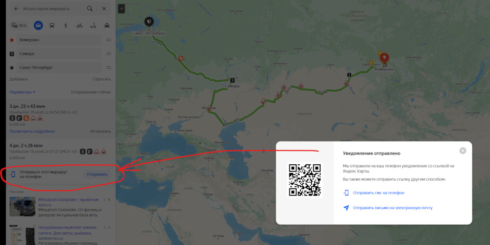

Игорь, можешь мне поподробнее объяснить как составляешь маршрут для Яндекса на компе и как его затем экспортировать в навигатор в телефоне?
Мне, почем-то, не даёт построить большое количество точек маршрута.
Сереж, а большое это сколько? И как строишь?
Я обычно накидываю штук 5-10 основных, а потом уже на карте мышкой добавляю промежуточные — дабы скорректировать маршрут так, как надо мне. Но, насколько я знаю, количество точек ограничено. Каким числом ограничено — не в курсе. А еще — чем больше точек, тем больше шансов запороть построение ))) В какой-то момент, передвинув точку, яндекс может убрать маршрут и зависнуть, самое херовое — что не откатить его уже назад и приходится заново. Хотя может уже что-то и поменялось в сервисе, давно не строил.
А на телефон проще простого — кнопочка ОТПРАВИТЬ
На компе в оригинале 10 точек, но тут как-то был удивлён, когда предложили перейти в Бета-версию и там можно строить множество, тогда разбираться не стал — сейчас вспомнил и думал ты подскажешь
Не, Сереж, даже не помню чтоб он мне бэту предлагал ))
Сейчас глянул, да, работает.
понял — будем изучать)))

1) Яндекс.Карты и 2Гис (ДубльГис) для города
2) OSMAnd не для города. Хотя программа тот ещё трабл ходячий, но я таки её использовал непосредственно как одну из программ вот хотябы когда недавно через Кузуяк к "Трём берёзам" ездил. Самый конкретный её минус, это то что она не работает нормально с треками.

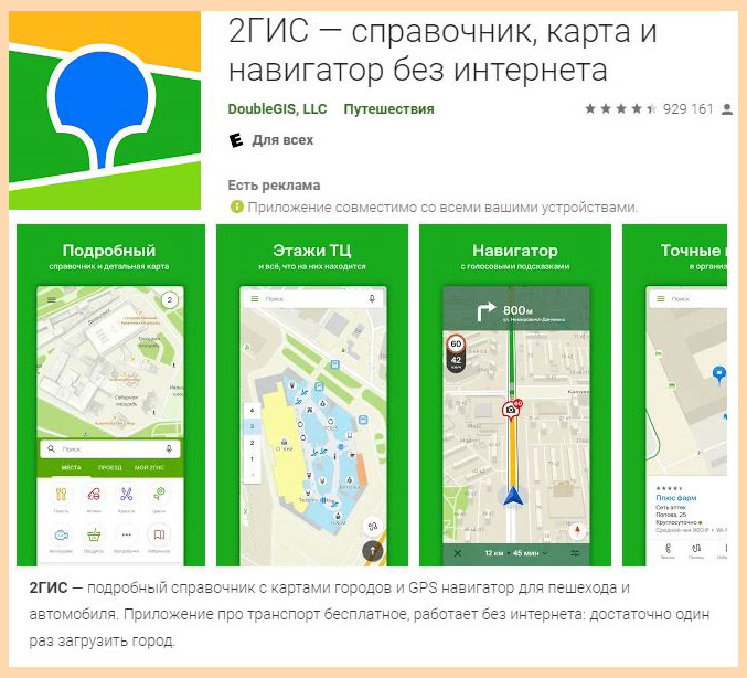

Зря ржете )) Очень адекватно ведет себя в городе! И самое главное очень понятно отображается ведение по маршруту, не устают глаза и вовремя отображается все.
Всё хочу его попробовать, вместо Яндекса, но, всё забываю☹️
За городом пока Яндекс удобней, а вот в городах, особенно если нужны какие-то фирмы, конторы, информация — 2ГИС поболее знает, по крайней мере у нас в Сибири.

Там кстати большой перечень слоёв можно хоть от Яндекса, хоть от гугла наложить. Плюс свои вшитые стандартные карты.
В османде так же
Значит они скорее всего очень похожи. Османд к сожалению не катал и не изучал

Да, Навител последние года совсем плохой стал… Всякие прибабахи и красивости рисуют, ресурсов всё больше требуют, а карты пару раз в год только обновляют.

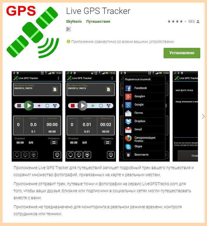

Про LiveGpstracker — если в OsmAnd включить плагин запись поездки — можно и треки писать, и онлайн слежение организовать через сайт livegpstracks.com, т.е. нет надобности в установке отдельной проги.

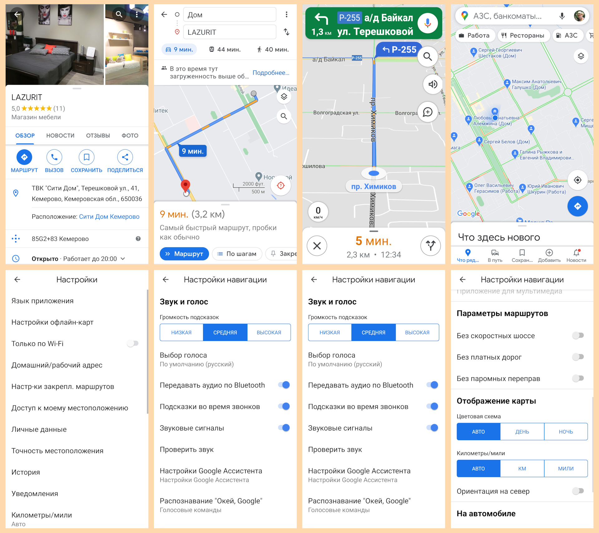

А так по центральной России езжу с гугл картами (через android auto). Вообще прекрасно. Пару лет назад в Анапу с ними ездили. Никаких проблем.

А какой у тебя телефон для этой навигации?
У меня Xiaomi MiMax3 — недорогой и очень шустрый, с большим дисплеем 7", очень удобно. Есть еще MiMax2 в качестве резервного — восстановил после купания в Южно-Китайском море. МиМакс 3 был ему на замену куплен до починки ))
Ну не особо он и недорогой…
Ищу телефон чисто в машину, для навигации и мониторинга 4г сетей…
Ну, Сань, у меня же телефон не для навигации, а для ВСЕГО! Я его использую на 99%. А цена 15т.р. за отличную производительность и 7" — ерунда.
Думал чисто для машины он. Я вот для машины самсунг а20 отжал. Только в машине он теперь живёт
Чисто для машины есть — глянь фото ниже (или выше, в зависимости от настроек)… Там просто бомба — Samsung Galaxy S4 Zoom. Резервный аппарат в качестве ПОЛНОЦЕННОГО: 1 — телефона, 2- фотоаппарата, 3 — навигатора, 4 — и даже видеорегистратора.

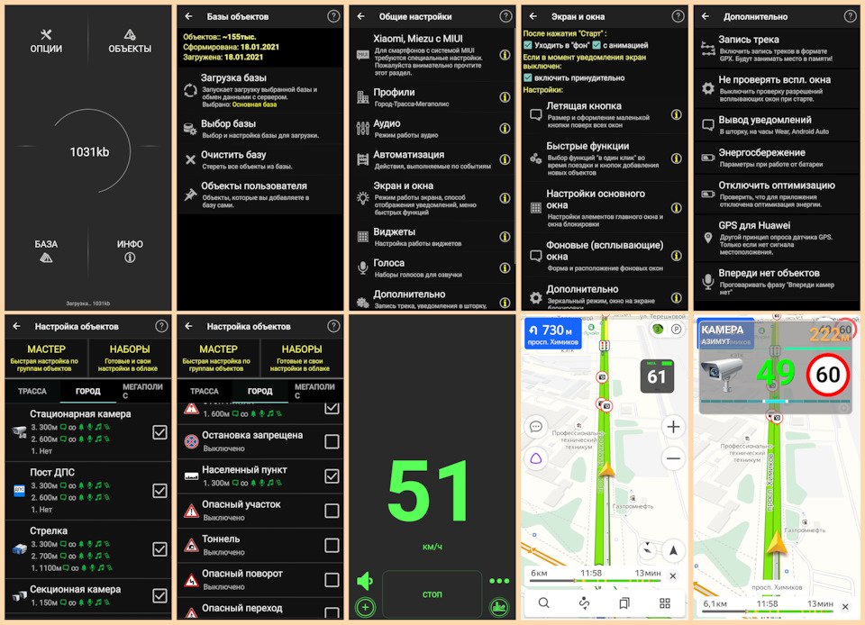

Ну, может и радардетектор заменить, если программу установить с базами данных. Вживую конечно радары не видит ))) Но вживую их и любой дорогущий телефон не видит )))

Сам пользуюсь яндекс навигатором, в котором кстати есть камеры скорости и как бы хватает. За городом всегда включаю, в том числе чтобы видеть профиль дороги впереди. Запасная навигация — мапс.ме (бесплатный, функциональный).

Поддержу пожалуй весь выбор, за исключением Торка. Мне больше понравился Car scaner, реально видит знает и умеет больше Торка, по крайней мере по моей машине. Ещё пользуюсь DriverNotes — отличный дневничок расходов. В качестве справочника ПДД неплоха вот эта программа play.google.com/store/app…ails?id=ru.takeitsoft.pdd
Привет!
А на четвертую фотку глянь… Там мой скриншот )) Там и ДрайверНоте есть, с 2010го года ей пользуюсь — www.drivernotes.net/garag…r-2.4-cvt-4wd-2011-289364
Для справочника пользую Штрафы ПДД. КарСканер как-то пробовал, что-то не зашло.
А мне Torque не зашло…))
Вечно какие то сбои, не показывает все датчики… Короче намучался и удалил…))
Хотя оформление у Torque гораздо интереснее чем у Car scaner!

Да, прогресс нужно принимать и поддерживать, все же бумажные карты иногда полезны, но их не обновишь, не перерисуешь. А на счет навигации в магнитоле — я противник )) Неудобно это для меня, пробовал — не понравилось.
Смартфон он всегда с собой! Дома или в офисе, когда время есть, в него закачал карты, поставил программки итд. А в магнитолу надо это все переносить, да и время выбирать для этого специально.

Тоже перед круизами пользуюсь штурманскими набросками на бумаге — промежуточные точки, ночлеги, заправки, интересные места, достопримечательности и т.д.

На грунтовках и прочих тропинках Osmand+, он и трек норм пишет

С года 2015 пользуюсь в основном OSMand+. Есть ещё и Гармин, и Навител, но скорее как на всякий случай.

А у нас тут можно на компе гуглкарты открыть и проезды в городе не увидеть, которые уже два года назад как проложили! Я же написал, что гугл хорош для европейской части и заграницы.
У нас в Омске покрытие Гугла мало уступает Яндексу, так что надеемся что скоро и до вас дойдет)
Яндекс мне еще, кроме покрытия, визуализацией маршрут намного больше нравится!
Хотя… по гуглу я давно не пробовал кататься, может и изменилось что… Попробую!
В Гугле сейчас мало что изменилось в визуальной части, но разработчики обещают большие изменения (читал в новостях), только когда мы дождемся…

Ставил их, толку ноль. Османд все отлично видит и, насколько я знаю, может и их подгрузить.
Но, надо проверить… Утверждать не буду.
Османд отлично подгружает генштабовские карты)
