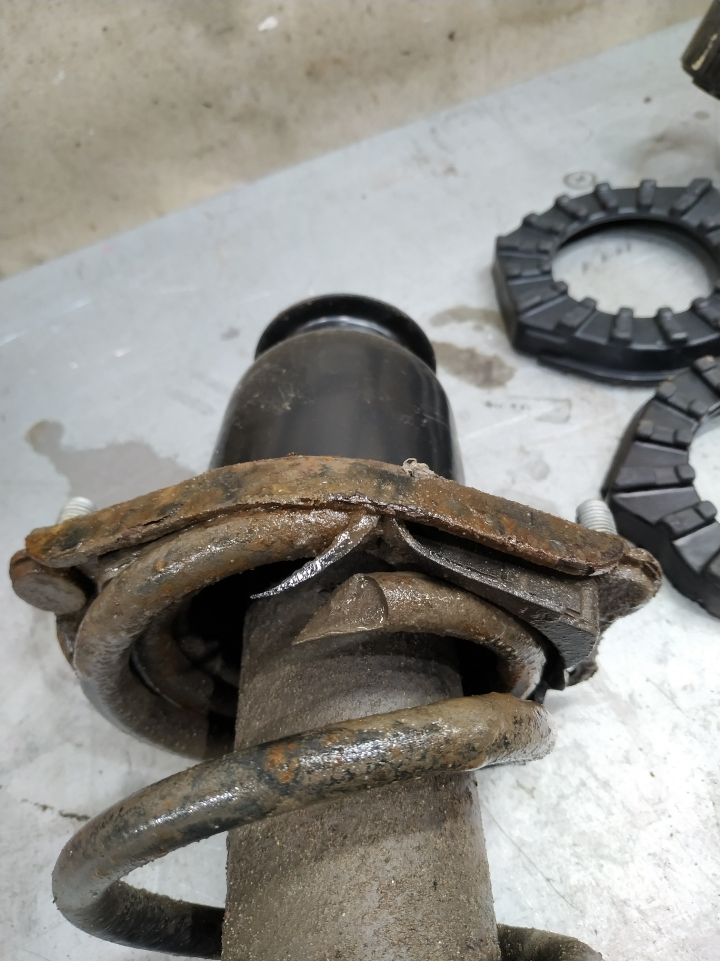

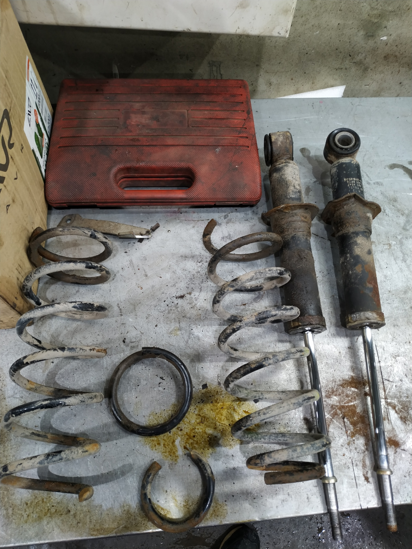

Амортизаторы токико (газ), пружины с занижением H&R купленные 6 лет назад. Как долго же я собирался их ставить))

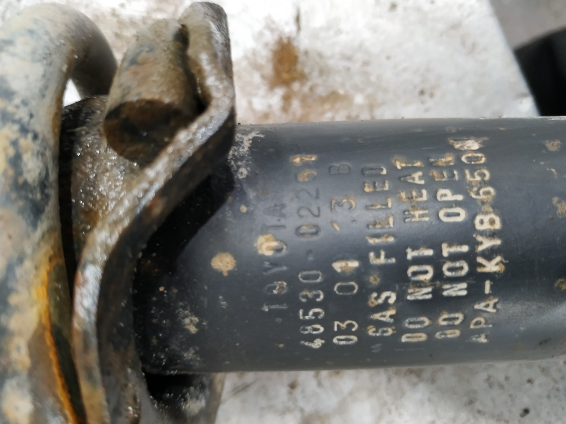

До этого стояли амортизаторы родные которые честно отработали 18(!) мать его лет!

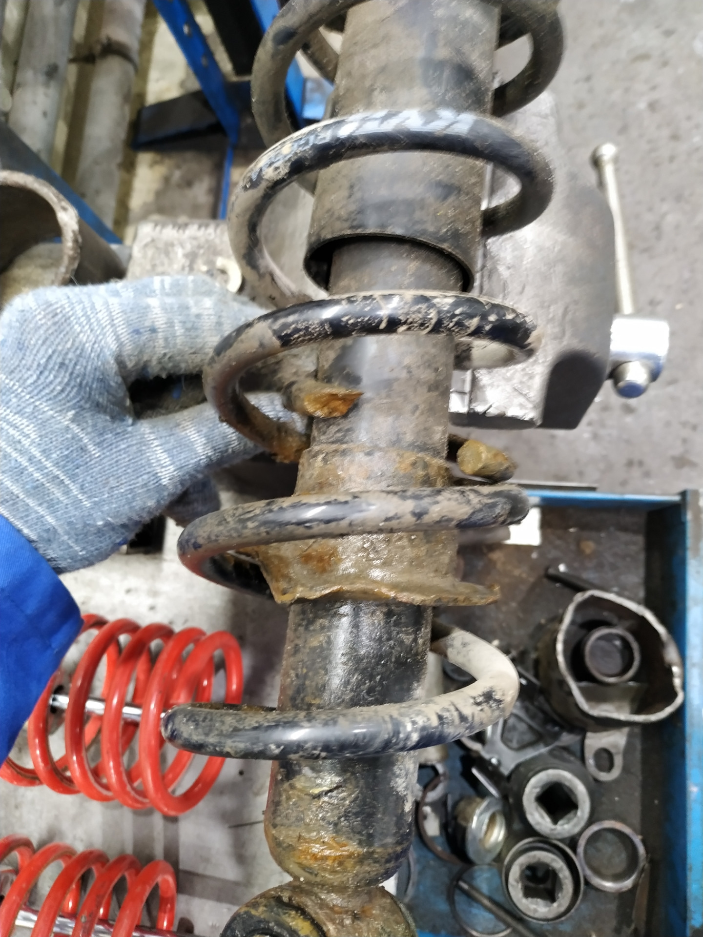

Сейчас такого не встретишь на современных авто. На очереди под замену передние амортизаторы (куплены) тоже Токико и пружины.
Комфорт если честно сразу ощутил. Жопа стала собраннее.
По з/ч:
U3828 — Стойка амортизационная газовая, задняя L/R TOKICO
B2915185 — Проставка пружины заднего амортизатора LIFAN
SM5382 — Опора амортизатора KYB

да, разница заметна, если им совсем каюк был, особенно зимой на поворотах. но почему с занижением? у них и так не особо то высоко. и опорные подшипники не меняли судя по отсутствию на фото новых? или я не заметил? самому предстоит, но не купил эти чашки.
Занижение небольшое, поставил их только из за того что они жостче. Опорники на фото есть, по середине комплект, сами чашки покупать не нужно.
спасибо.
