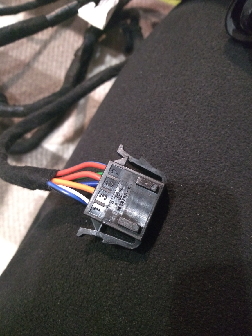

Решил заняться общественно полезными работами :) Бродил по разборкам и выпал мне шанс выкупить несколько кусков проводки по демократичной цене, мне они особо не нужны, но вот знания что и куда идет-думаю будет полезно всем. Как владельцам, так и электрикам к которым когда-нибудь да поедут наши автомобили-ведь схем (нормальных и правильных) завод не дает.
Итак-оформляем, получаем, вызваниваем, рисуем…
Как видно по схеме все пины проводки задействованы, то есть она от максимальной комплектации. Выкидывая те или иные элементы-можно получить Вашу проводку. Либо путем добавления-можно получить то что Вы хотите.
Разъем двери изображен контактами к лицу, разъем кнопки стеклоподъемника изображен сзади!:
Не расстраивайтесь, у меня еще 2 проводки и 3 стоит на машине:

Еще один вопрос, который прям назревает-а это ЛЕВАЯ задняя или ПРАВАЯ? Ответ-без разницы, на них идут одинаковые проводки:
8450031479 — Динамик+стеклоподъемник+подсветка ручки
8450007012 — Динамик+Стеклоподъемник
8450008722 — Динамик, без стеклоподъемника

Неверно подписан главный разъем
0-1563126-1 — это артикул замка
www.te.com/commerce/Docum…t=pdf&PartCntxt=1563126-1
0-1563125-1 — это сам разъем
www.te.com/commerce/Docum…563125_B3.pdf%7F1563125-1
Упс) Спасибо за исправление! По даташитам ведь проглядел)
По ним прям отдельный гайд есть www.te.com/commerce/Docum…4-18923_D.pdf%7F1563124-1

Ещё бы фишки подписать откуда какая.
Будет, но по-позже.
Могу так, лениво накидать:
Сумимото-динамик
Молекс-подсветка ручки
Язаки-замок двери (могу путать со следующим)
Костал-стеклоподъемник (могу путать с предыдущим)
ТЕ черный-на кнопку стеклоподъемника
ТЕ мелкий-разъем двери
