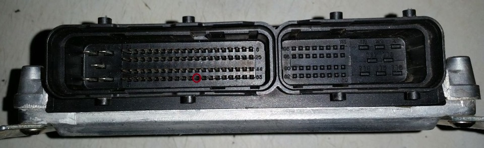

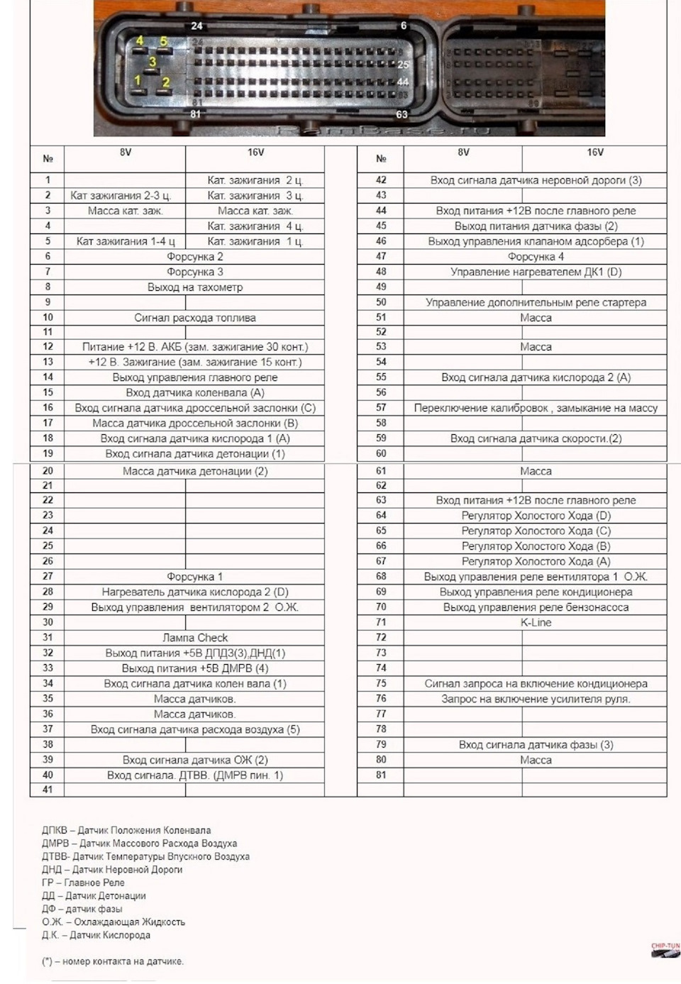

Видим 71 пин, смотрим по схеме, куда он уходит. На проводе написано 5 — следственно, это 5 блок нашей ЭСУД, а именно фишка АПС (иммобилайзер). Теперь смотрим 3 блок — это наш разъем OBD 2. По официальной распиновке K-линия идёт 7 контактом, голубой провод, на проводе подписано 5/9 — 5 блок, 9 пин. Возвращаемся к фишке АПС, видим провод под номером 9 — голубой, уходящий в 3 блок. Вот так более менее просто устроена линия диагностики ВАЗ 2114 с ЭБУ Я7.2 (насчёт других авто не знаю, там смотреть по схеме).

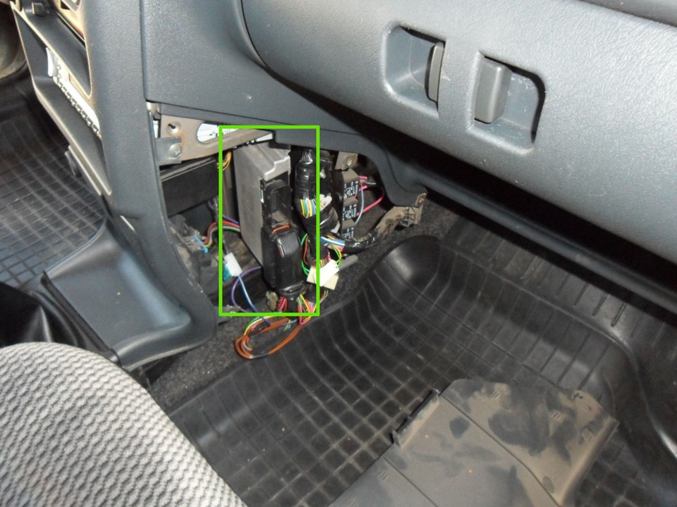

3. Как по мне самый верный — вскрываем боковину торпеды с пассажирской стороны, мультиметр в руки в режим прозвонки, один щуп в 18 провод фишки АПС, затем ищем оранжево-голубой провод в фишке ЭБУ

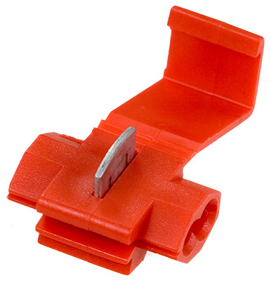

(вроде легко, но я все равно перепутал его с голубо-оранжевым проводом идущим на ДПДЗ), аккуратно щупом протыкаем изоляцию, и если всё верно — мультиметр запищит, показав наличие цепи. После этого берём два скотчлока красного цвета (главное красный, ибо у него максимальное сечение зажимаемого провода 1.25мм, а у синего от 1 до 2.5мм, и он не обожмет нормально провод от ЭБУ), одним присоединяемся к проводу от ЭБУ, во второе отверстие любой провод, вторым около разъема OBD присоединяемся к голубому проводу, идущему в 7 пин с тем проводом, который кинули от первого скотчлока.
После этого варварским методом на всякий случай отрезаем чуть ниже соединения голубой провод разъема OBD и пробуем прочитать машину. В моём случае был успех, да и я на 99% уверен, что всё получится у всех (1%=погрешность измерений xD). Возможно, на словах это непонятно, но когда будете делать — все сразу станет ясно.

А где именно 71 пин?
На мозгах

Вероятнее всего, это Bosch M7.9.7, на 10ках с 16рем обычно такие шли, по распиновке он практически такой же, если не 1 в 1. Попробуй к elmке подкинуть провод напрямую на 7 пин с 71 ноги эбу врезавшись в проводку. Если появится информация — будет олрайт. А иначе, напиши в лс
