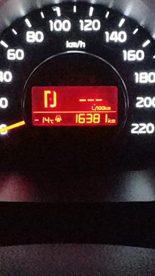

Друзья, хотел поделиться обнаруженным лагом в работе индикатора положения селектора АКПП на Киа Соул. Возможно на других моделях Киа тоже бывают подобные сбои.
Еще 2 года назад ранней осенью обнаружил, что красный индикатор селектора передач АКПП начал неестественно моргать. Затем на электронной приборной панели обозначение текущей скорости стало тоже моргать.
Я начал выяснять в чем дело…
Поскольку на тот момент машине было 2 года с даты покупки, то про поломку АКПП я всерьез не думал. Нашел на просторах инета инфу, что подобные глюки индикатора АКПП возможны, если заливает водой датчик положения селектора АКПП в самой коробке передач. Такая болячка иногда встречается, например, на Хондах Цивик. Для проверки этого датчика автомобиль был отправлен к официалам. В моем присутствии сняли этот датчик с АКПП, прозвонили его на ошибки, провели диагностику работу АКПП – ошибок не было обнаружено, датчик сухой и чистый. Официалы всерьез начали мне предлагать замену самой приборной панели, якобы она вышла из строя и работает не верно.
В итоге дело оказалось в подсевшем аккумуляторе!
Как оказалось, бортовой электронике и датчику АКПП видимо не хватает напряжения для стабильной работы, поэтому появляется мерцание датчика и моргание индикатора передач на приборной панели.
Так вот, после снятия аккумулятора и его зарядки, эта болячка с мерцанием датчика пропала сразу.
Позже в следующем году, опять в зимний период, вновь заметил моргание индикатора АКПП – для меня это был сигнал о разрядке аккумулятора. Зарядил АКБ и проблема снова исчезла.
Я надеюсь, что этот текст будет полезен, и убережет Вас от лишних диагностических работ при схожих симптомах.
Прикрепляю сюда ссылку на видео с мерцающим индикатором селектора передач АКПП. Всем хороших дорог!
