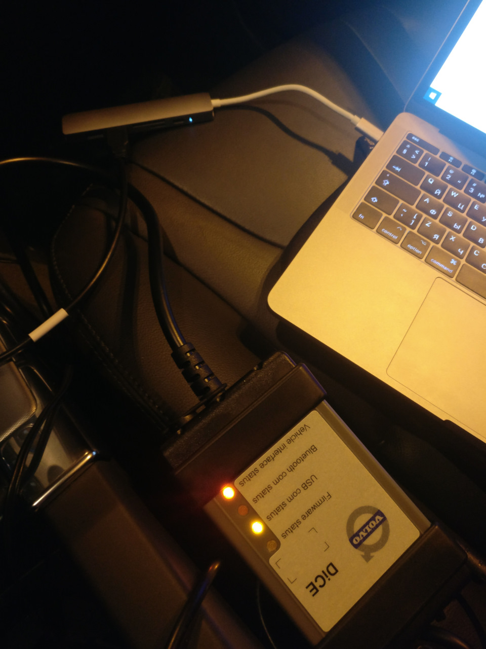

Приобрёл ещё летом с всем известного китайского сайта клон Dice, внутрь не лез, но на продажнике красовалась зелёная плата. А ту на днях машинка попросила его освоить и подключить (Полный сажевый фильтр и.т.д). Скачал образ для Parallels Desktop, как только не пробовал, не запустилась…Vida Dicе не видит и всё тут, в добавок ещё куча комментариев в темах, что MY17 читать не будет (пишут не протестировав, чтоб что то написать)
Скачал несколько вариантов c заблокированных в РФ ресурсов Vida14D, на маке через Boot Camp установил свежую Windows 10, выделил под это 60gb…10 осталось после установки. Далее по инструкции из описания установил Vida (только патчь оказался не рабочим, его нашёл где то здесь )

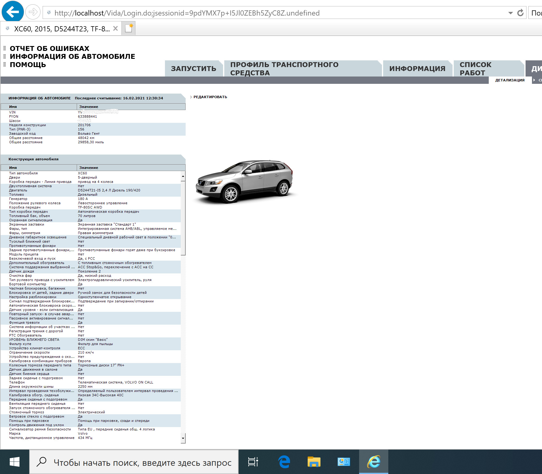

Подключил к машине, убедился, что vin не читает, отключил автоматическое декодирование, ввёл свой вин, год 15й(последний), двигатель поставил D5244T23 (у меня D5244T21)…Далее- Диагностика-Детализация, отобразился авто уже с моим номером двигателя.
Ошибки считывает, стирает…Всё работает!

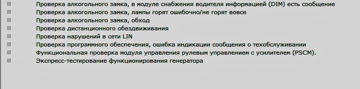

Нашлась интересная ошибка по поводу антиалкогольного замка, удалил…Наверно на каких то версиях стоит…
Наши умельцы всё равно бы обход нашли…
