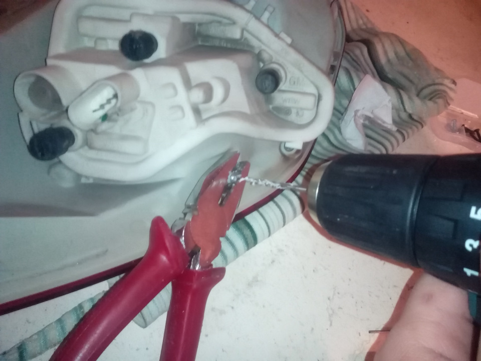

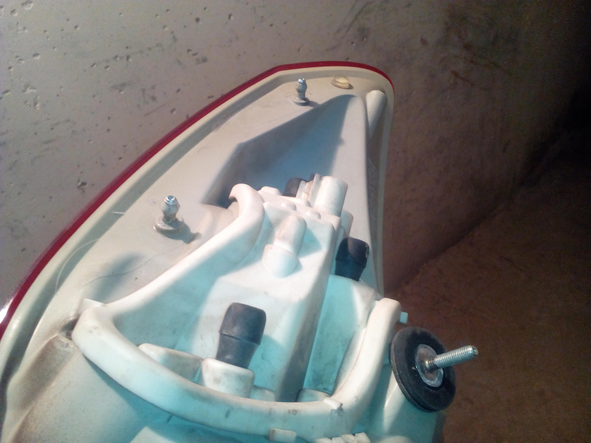

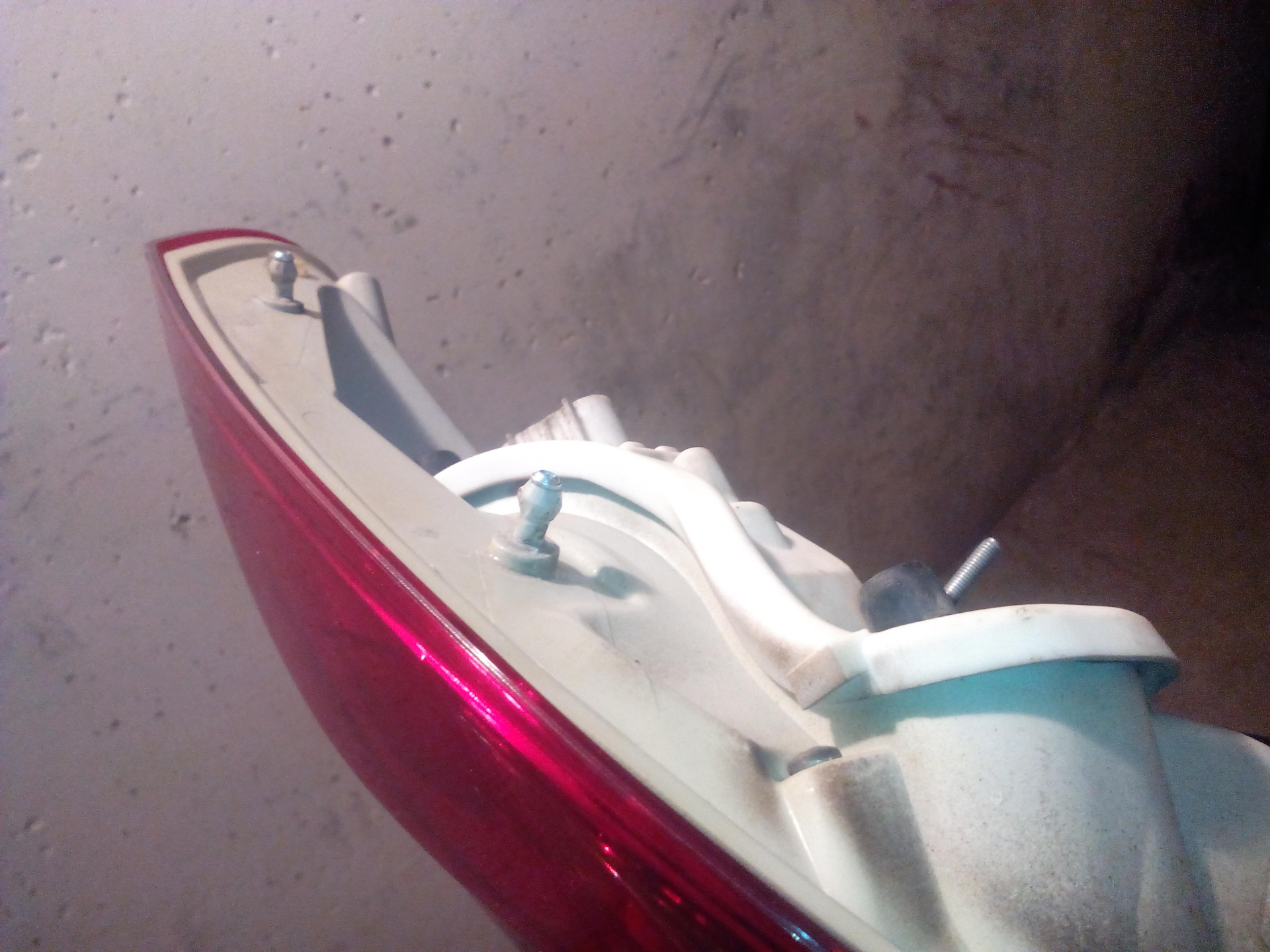

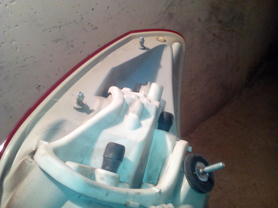

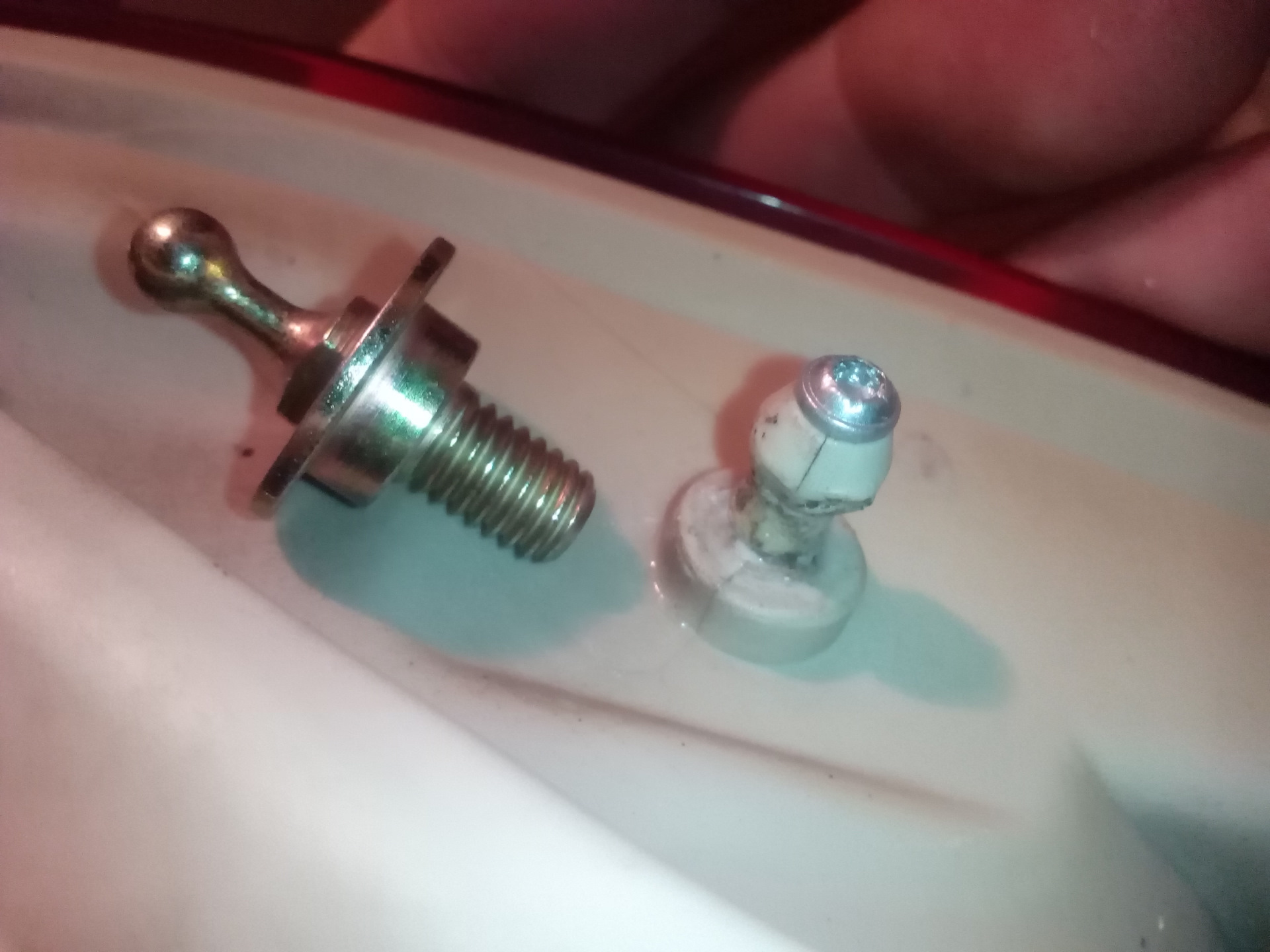

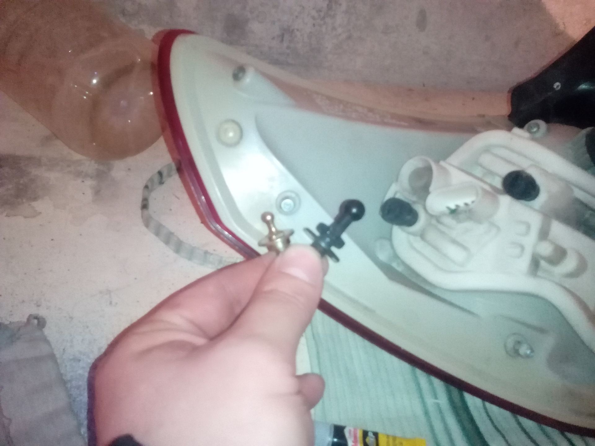

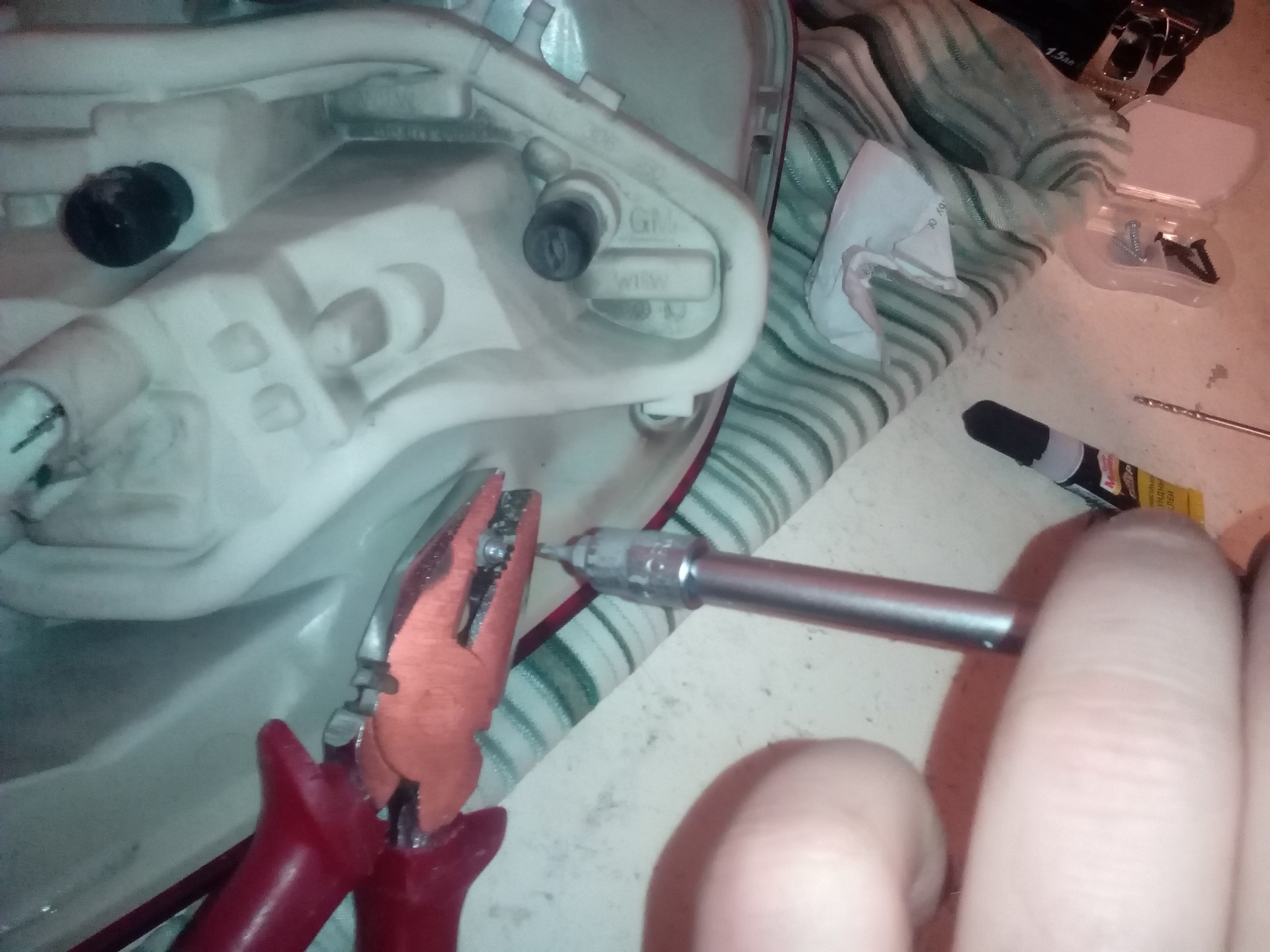

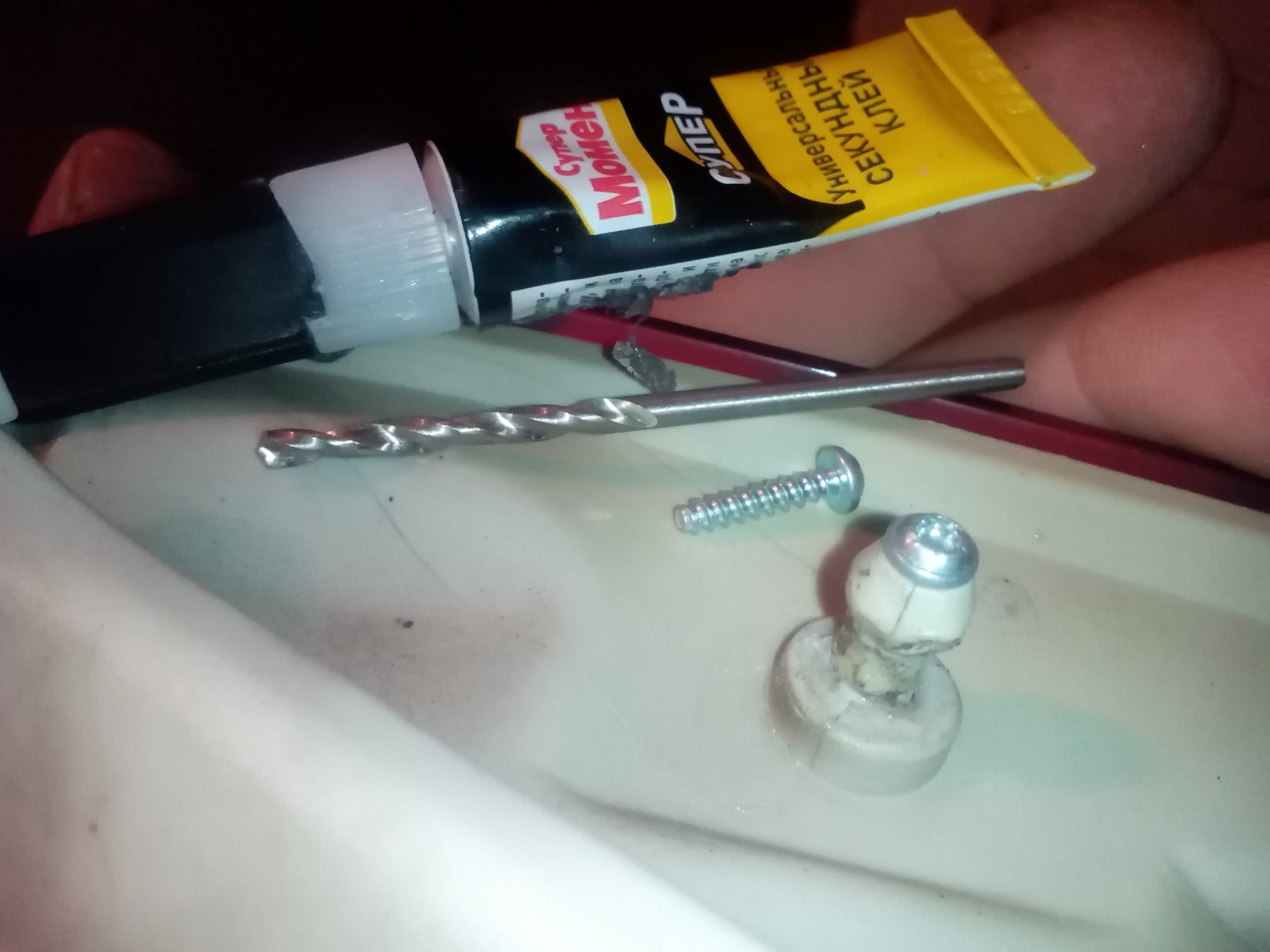

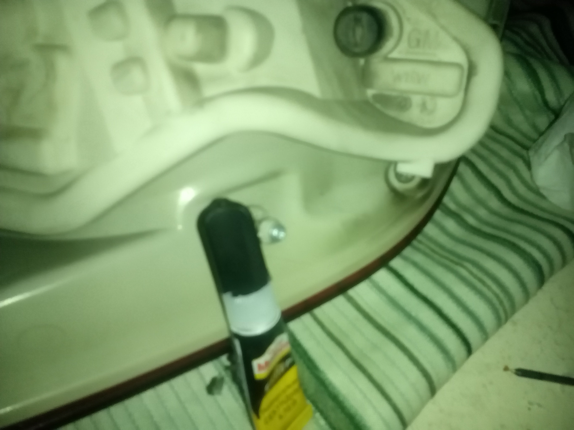

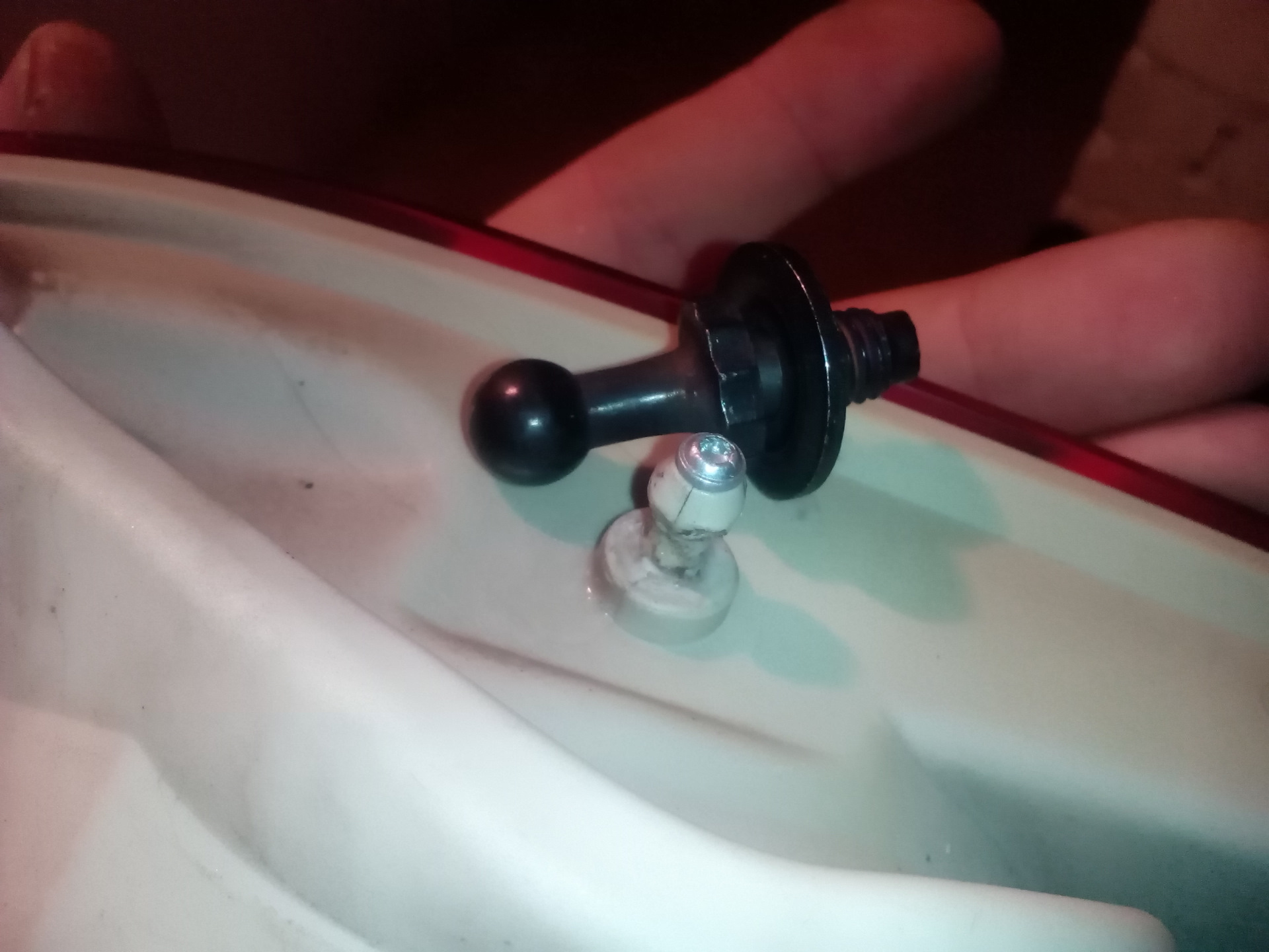

На днях привел в порядок розетку для подключения фаркопа. Старая от времени закисла… загнал на СТО, там поменяли раз уже влезли, целиком и розетку и проводку и блок согласования. Теперь летом уверенно при необходимости могу цеплять прицеп. Ибо как там было… — "Дизелю сам бог велел тягать прицеп"! ))). Ну когда тянули проводку от старого владельца обнаружился сюрприз. В снятом фонаре были обломаны крепления (шарики на ножках), а в корпусе кузова авто с посадочных мест торчали обломыши … В итоге задался вопросом, что можно сделать… на разборке б/у 35$ новые Китай 70$, новое оригинал там вообще космически $. Далее облазил интернет за идеей. в итоге заказал пару подобных пистонов… по факту ни один не второй не подошел. да и "прикулибить" на место обломанных ну никак (см. фото). Вытащил пистоны покрутилих в руках, посидел, подымил своей электронной сигаретой… и сообразил из подручных средств сделать. Вначале держа в пассатижах в обломанных просверлил сквозное отверстие тонки м сверлом потом еще толще и потом сверлом соразмерным под будущий шуруп… вкрутил в обои по шурупу до конца. За пределы обломка вылез шуруп на 4мм… Затем в местах облома просверлил отверстия (углубления) глубиной 4,5мм. Наплыв пластика в этом месте нормальный, отверстие (углубление) не сквозное, греметичность фонаря не нарушена. Герметик не понадобился дополнительно. После всего обезжирил все налил в отверстия в фонаре клея и и прямо пока клей не засох вкрутил туда эти обломыши… Подождал пока клей не засохнет и все не станет единым… Все крепления фонаря отремонтированы. Фонарь закрепил на свое место.
