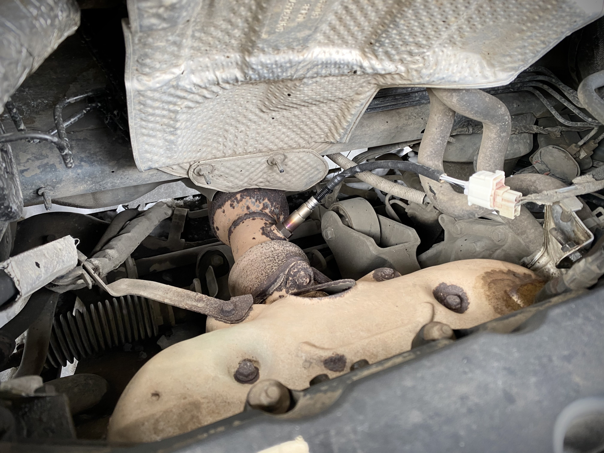

Как говорится беда не приходит одна, после выхода из строя датчика положения коленвала, через 3-4 дня вылезла ошибка P0172 слишком богатая топливовоздушная смесь.

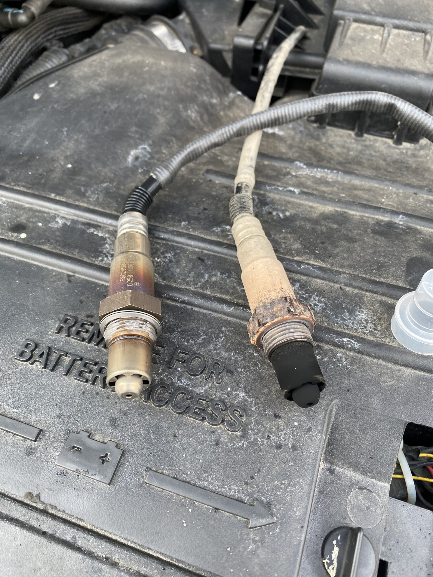

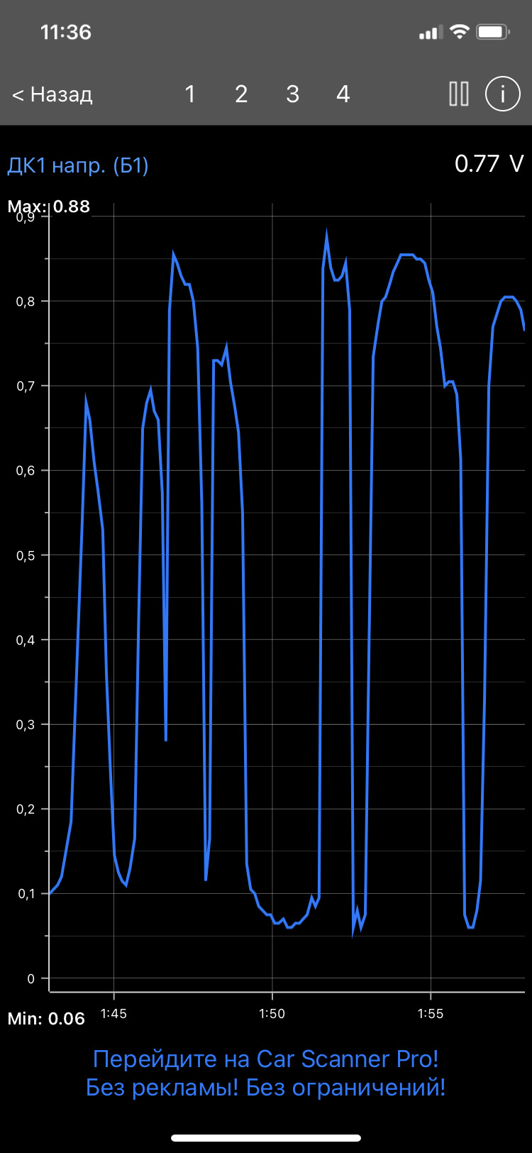

Причина — Засорение системы впуска, э/м клапан аккумулятора паров топлива, давление топлива, система рециркуляции (EGR), форсунка(и), подогреваемый кислородный датчик. В моём случае кислородный датчик, диагностика показала на нем 0.01 вольт и при нажатии на педаль газа изменений не было, а должно быть колебания до одного вольта.

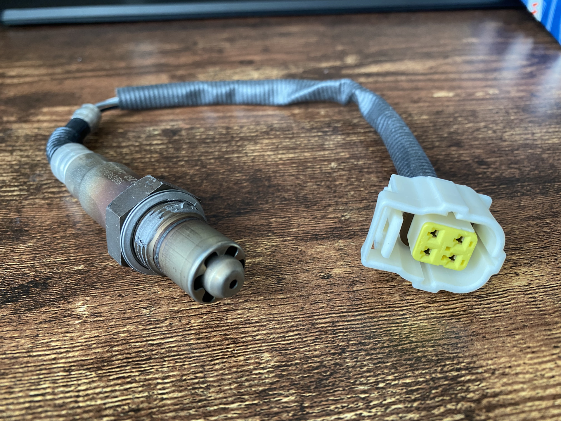

Заказал аналог хорошего качества, лямбда-зонд BOSCH 025800691 (DODGE CALIBER 06-) идентичный оригиналу, разъём подходит 100%. Замена датчика 5 минут, меняется с верху, без ямы. При замене заодно посмотрел катализатор инспекционной камерой, кат в порядке, соты целые, ещё думаю долго прослужит.
Итог: после замены показатели лямбды, расхода топлива и работы двигателя пришли в норму.

Для чего съёмник тут нуден? Лямбда просто откручивается обычным рожковым ключом.
Ок, спасибо. А то читал, что прикипает она намертво и нужен и съемник и газом греть и тд
Не у меня вообще без проблем отвернулся, ключ вроде на 17
