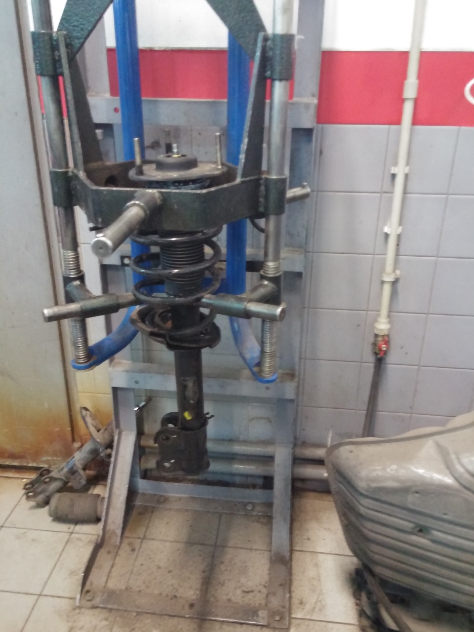

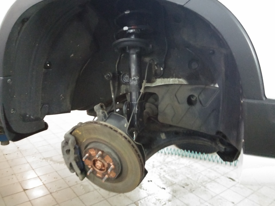

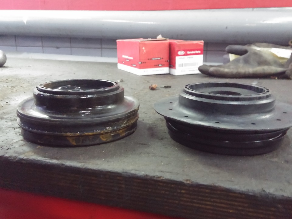

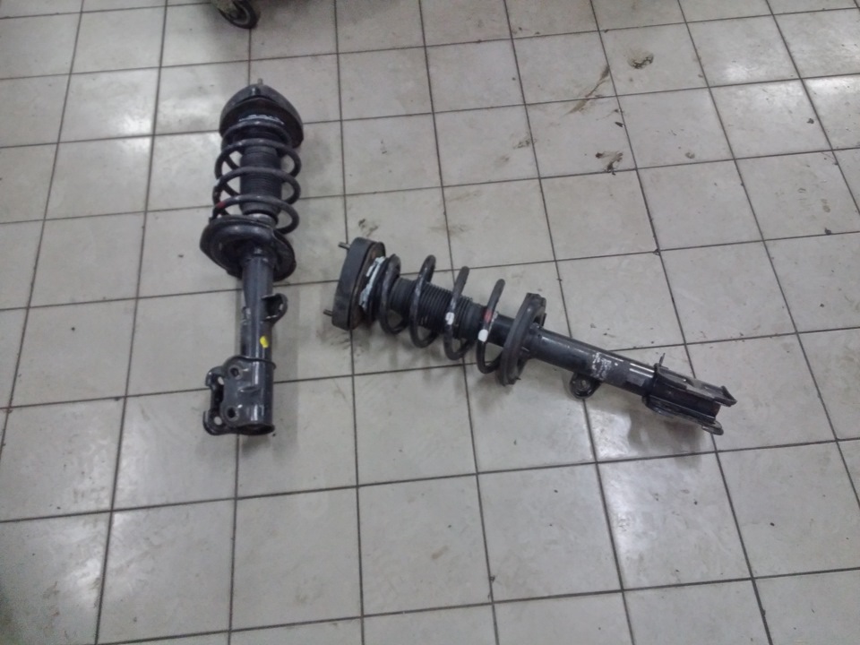

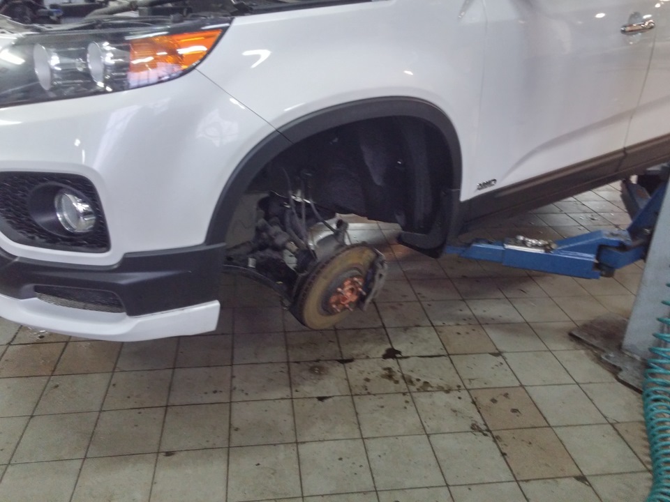

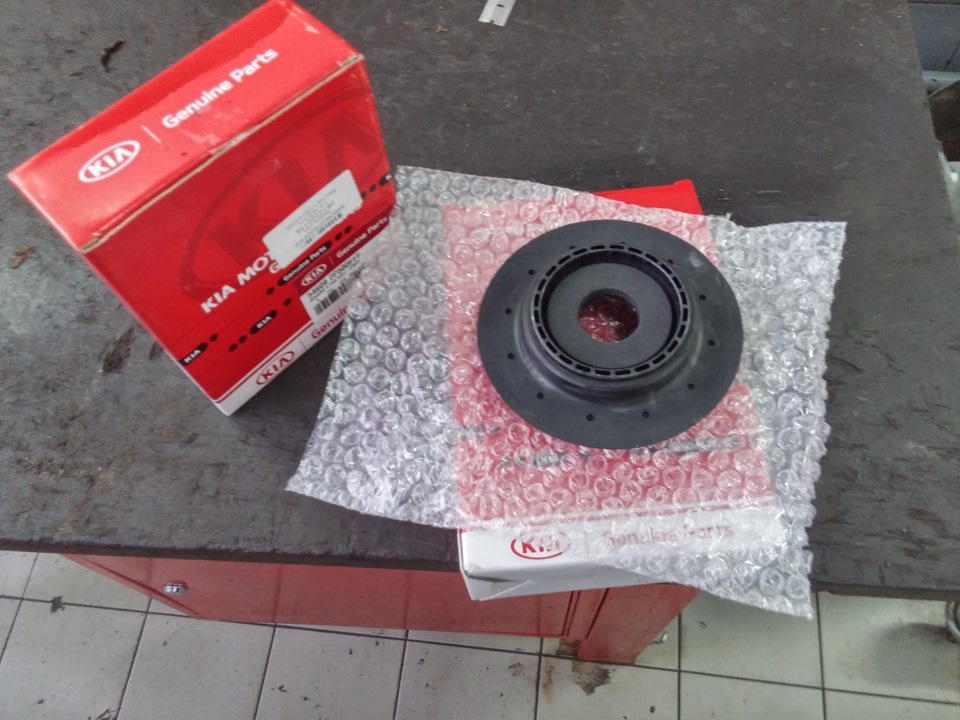

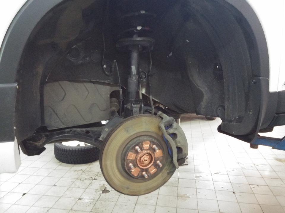

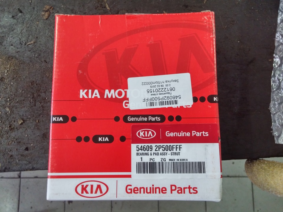

Недели две-три назад услышал знакомый звук, доносящийся из передней ходовой…, сразу понял, что опорник…, т.к. года два назад, левый опорник уже менял по гарантии…, звоню к ОД, договорились, что на диагностику не еду ( поверили на слово ) и закажут два, уже модернизированных опорных подшипника…
На днях звонок с ОД: "Ваши подшипники приехали, когда желаете к нам приехать на замену?"
Я в тот же день и решил их поставить…
Ну а дальше всё в фотках…
Комментарии 85

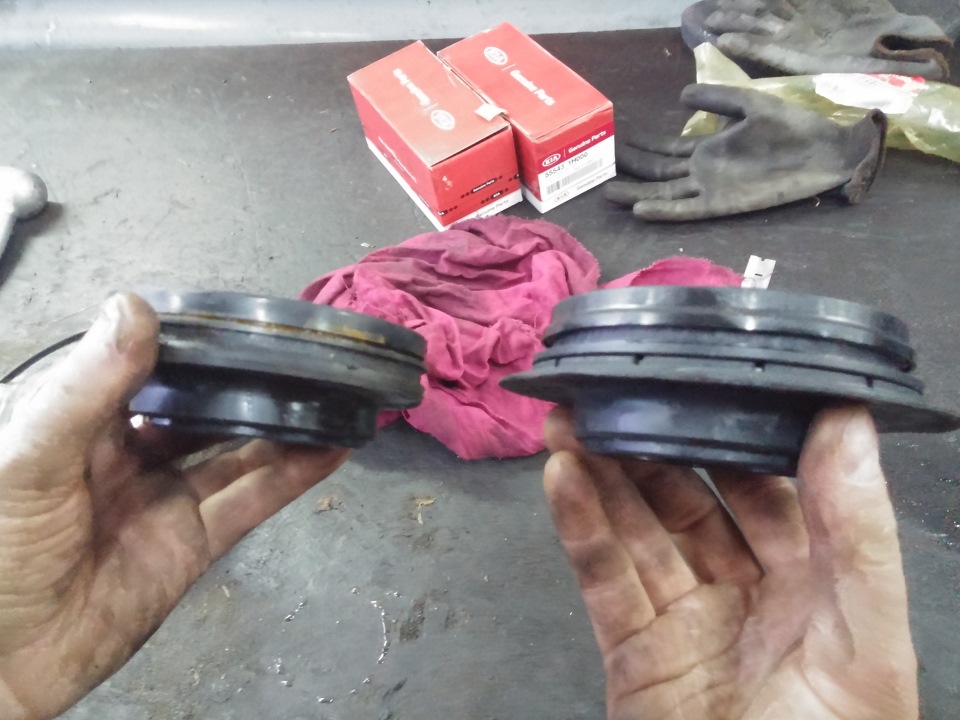

Чем модернизированный отличается от 54612-2Р000 ? Я так понимаю в новом резинка идет в комплекте, та что 54623-2Р000 или я не прав?
Усиленный что ли…
Не, резинка кажись отдельно идёт… и не отсюда…

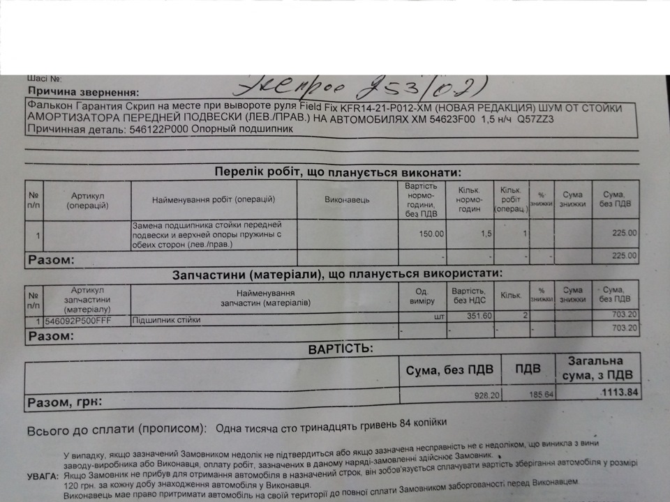

Это амортизаторы по гарантии меняются по одиночке, в зависимости от ситуации, а опорники меняются всегда парами. у нас в ОД был гарантийный аудит, так наши начальники таких отхватили, что теперь гарантийные работы рассматриваются тщательней.
Буду знать…, спасибо Лёша…

а почему первый раз только одну сторону поменяли? они меняются парами!
потому, что хитрожопые ОД…

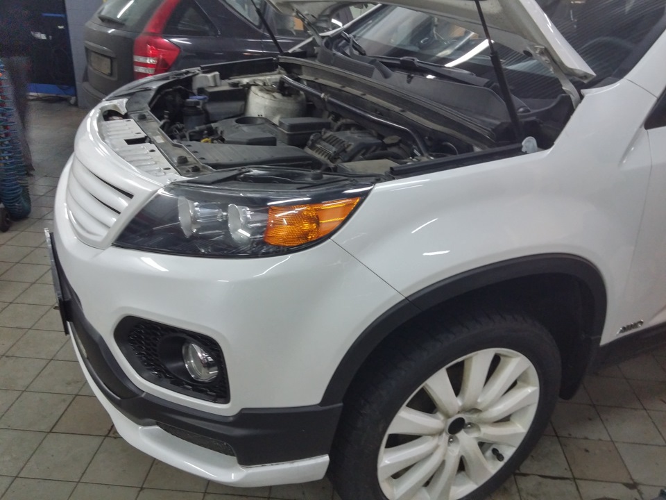

Отлично. главное как новенькие теперь)
Да…, приятно же…)))
Хорошая работа, Юр, оценил!))
Спасибо…, но три недели мучался…)))

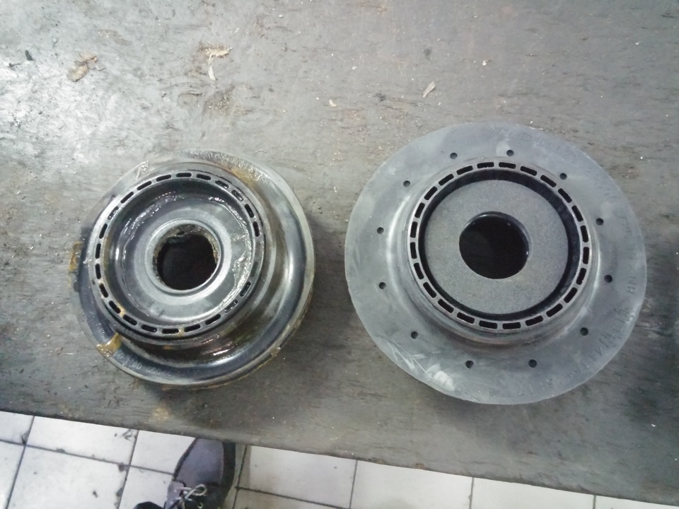

Новый, модернизированный опорник чем лучше старого ? Просто что бы знать …
более влагозащищённый…

Чет я не понял, вроде по гарантии, а счет выставили. А еще добавлю что ваш ОД до ужаса грязный!
не, это счёт для списания…))

А как звук при этом себя проявляет?
в бумаге написано: "скрип, на месте, при вывороте руля"
Pegasik41
Бухает-бахает на мелких неровностях и поворотах, будто бы сайлент-блок сдох
не, не… именно скрежет…, у меня не бухало-бахало…)))
Pegasik41
там ниже Миша прав…, но даже не скрип, а можно сказать скрежет…
И именно с поворотом руля связано? Тогда у меня все норм.
Да, да…, только когда руль крутишь…

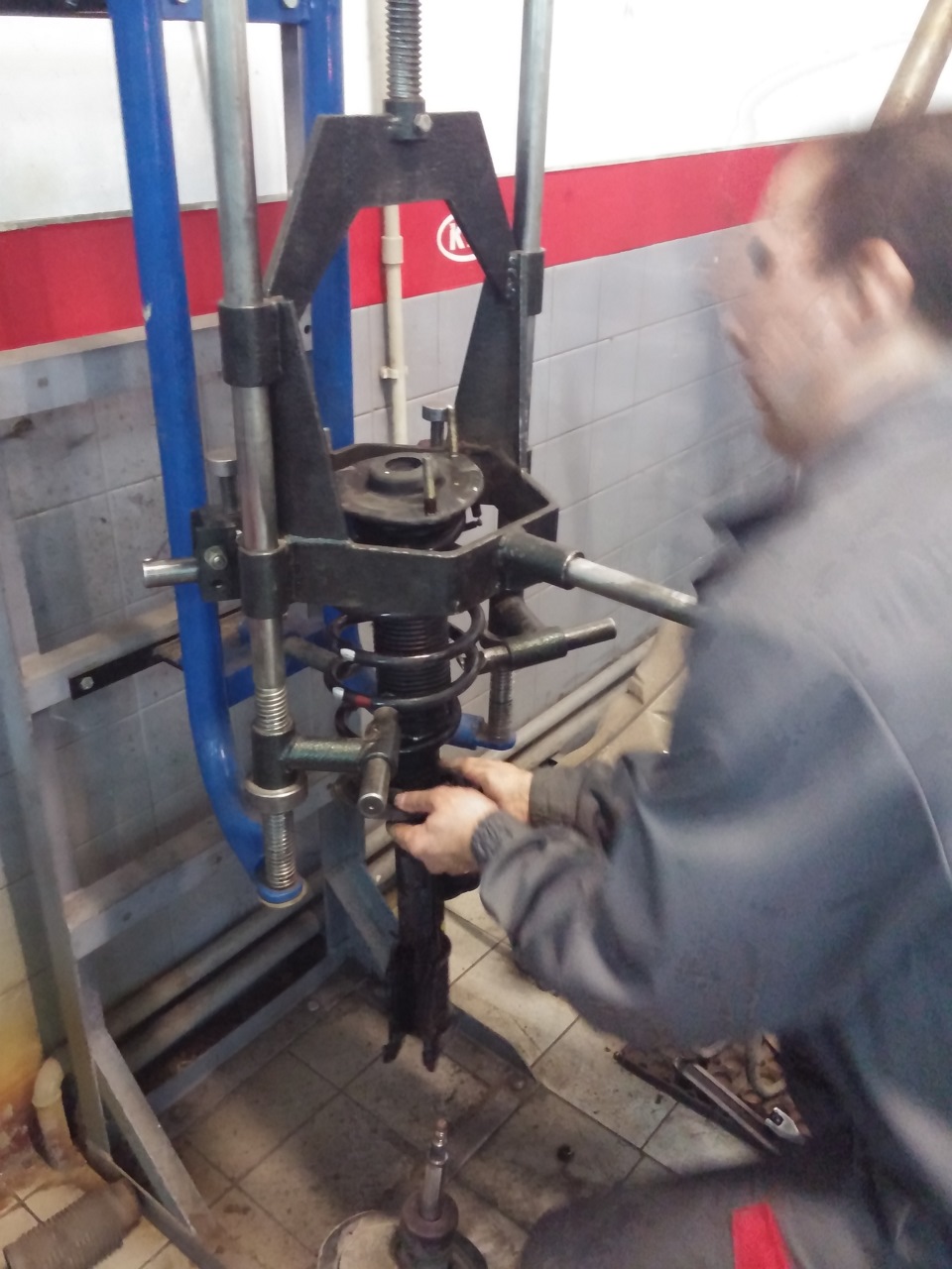

я на 95й тысяче заменил их вместе с передними амортизаторами
у меня амморты (тьфу три раза ) пока гуд…
Дык пробег у тебя еще … Я 20.02 первую сотню перешагнул)) Кстати, с праздником коллега!
спасибо! взаимно…))
так намного разумнее, чем два раза стойки снимать…
