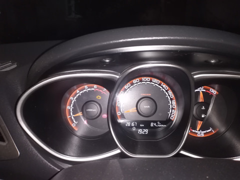

У меня такая беда.Вчера забрал машину с СТО, простояла 4 дня в теплом боксе, ремонтировали задний бампер, джигит въехал в стоящую на светофоре, но да ладно сейчас не об этом.Покатался по своим делам, приехал домой все норм.Через пару часов вспомнил что не захватил коврики помыть, завел с пульта вышел все норм работает, ковры забрал, у нас морозы под -40, позже включил вебасто, опять автозапуск чтоб аккумулятор восполнить, все норм, утром также сначало вебасто через 40 минут автозапуск, после 4-х неудачных попыток старлайн оповестил о том что автозапуск сброшен машина не завелась. Пошел заводить с ключа. Завелась тяжело с троением, обороты 1200-1300, на прогретом двигателе, Car scaner считал ошибки (Ошибки Р0363 и Р1303), сброс ошибок обороты немного упали, троение еще хуже, спустя полминуты чек заморгал обороты возросли ошибки те же. Заглушил подождал. Завожу снова, та же песня. Прошлым летом было такое помогло заменой модуля на третьем цилиндре. Обрадовав" супругу что она едет на работу на автобусе, побежал к 9 утра в автозапчасти, взял два модуля новых и свечи. Утеплился пошел разбираться, снял модуль с 3-го цилиндра (модуль на замену поставил летом бошевский) он вышел из колодца цилиндра по частям, резинка с пружиной упирающейся в свечу остались в колодце, ну думаю вот где собака порылась. Меняю модуль, скидываю ошибки завожу, опять троение опять все тоже, снимаю косу на третьем цилиндре изоляция в косе у фишки поломана и похоже на короткое замыкание, снимаю все модули меняю свечи, косу дома за изолировал, ставлю на место проблема не ушла, подача топлива на третий цилиндр отключена. Что делать куда копать-форсунка, клапан адсорбера( кстати он не тарахтел как обычно просто тишина), клапана, плохой бензин, давление топлива?
