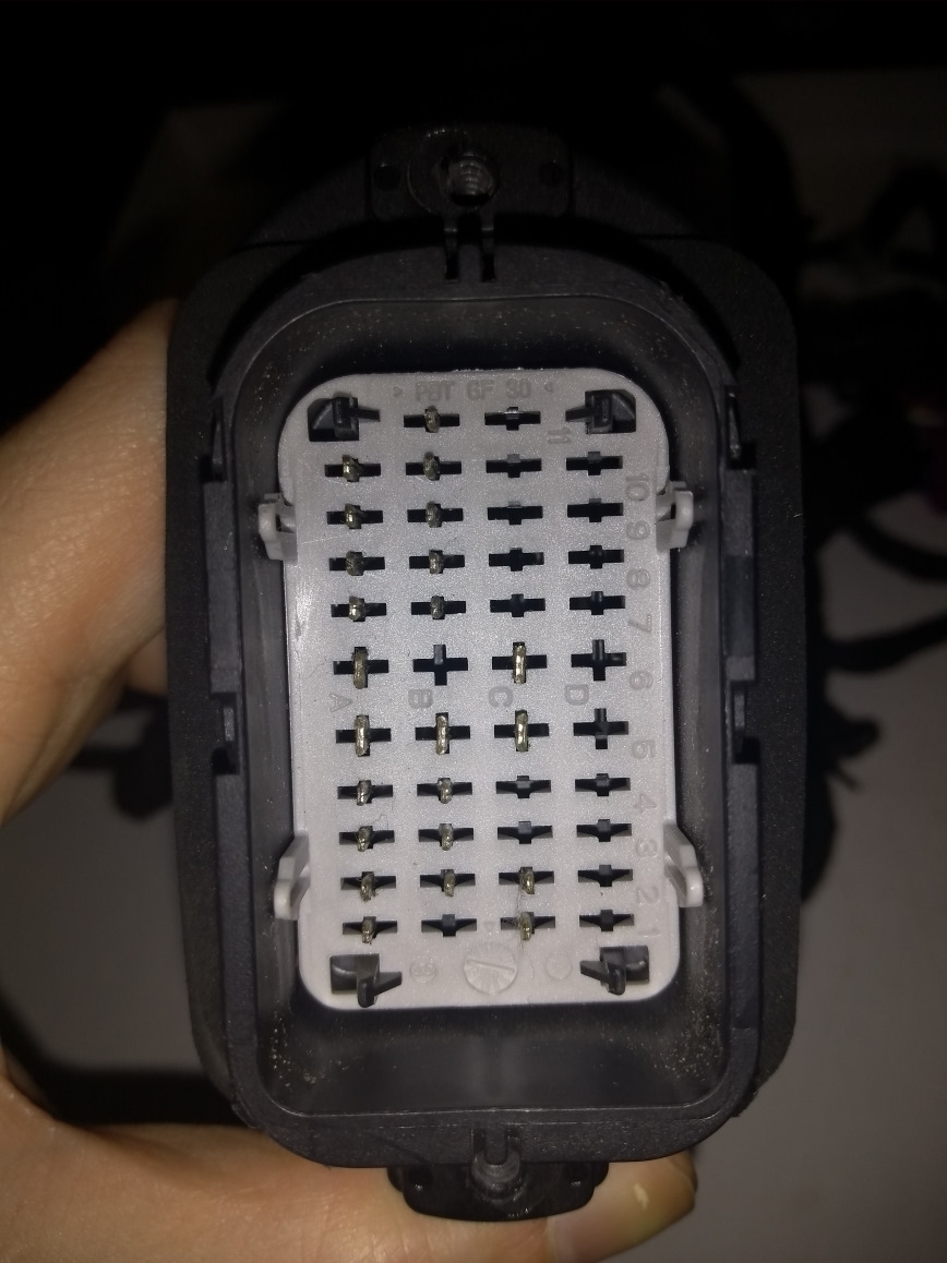

Нумерация пинов разъемов подписанная красным-заводская, синим-вымышленная (так как не удалось найти документации на некоторые разъемы, либо она на японском :) ).
Разъем водительской двери изображен контактами к нам, те разъемы к которым я нашел документацию-в основном изображены "задом" (это касается почти всех ТЕ разъемов). Ну а те которые изображены боком(анфасом или че еще) — я думаю тут все понятно, расположили разъем перед собой аналогичным образом и поняли куда идет тот или иной контакт.

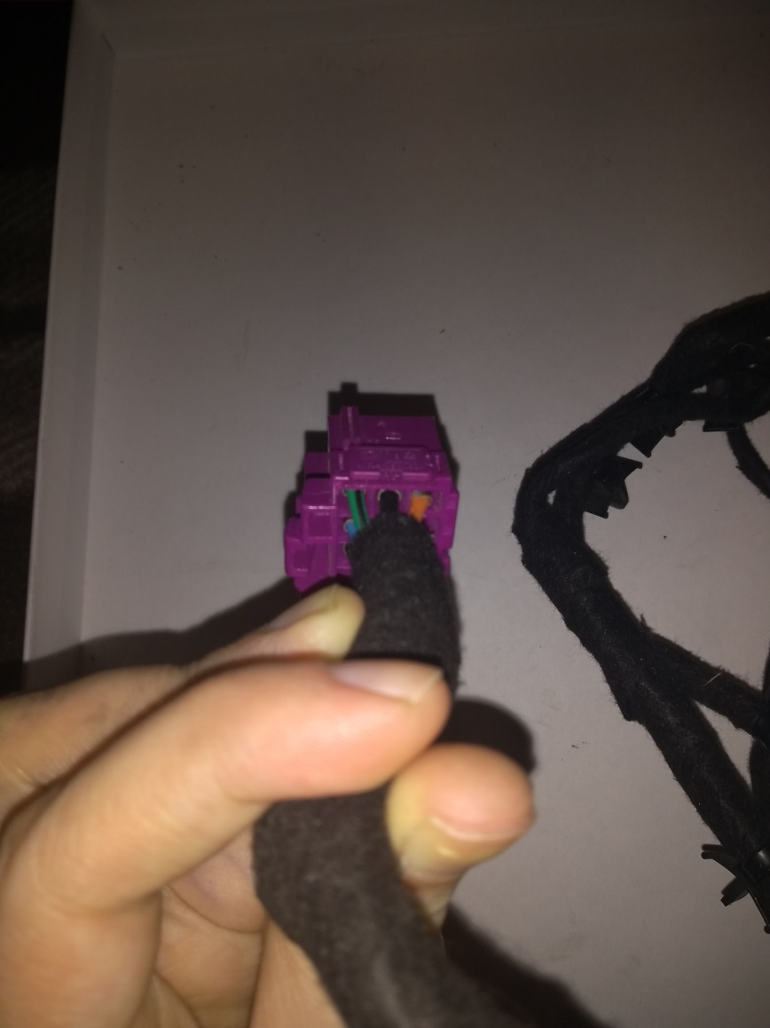

Важный момент! Розовый разъем изображен сзади(защелка слева):

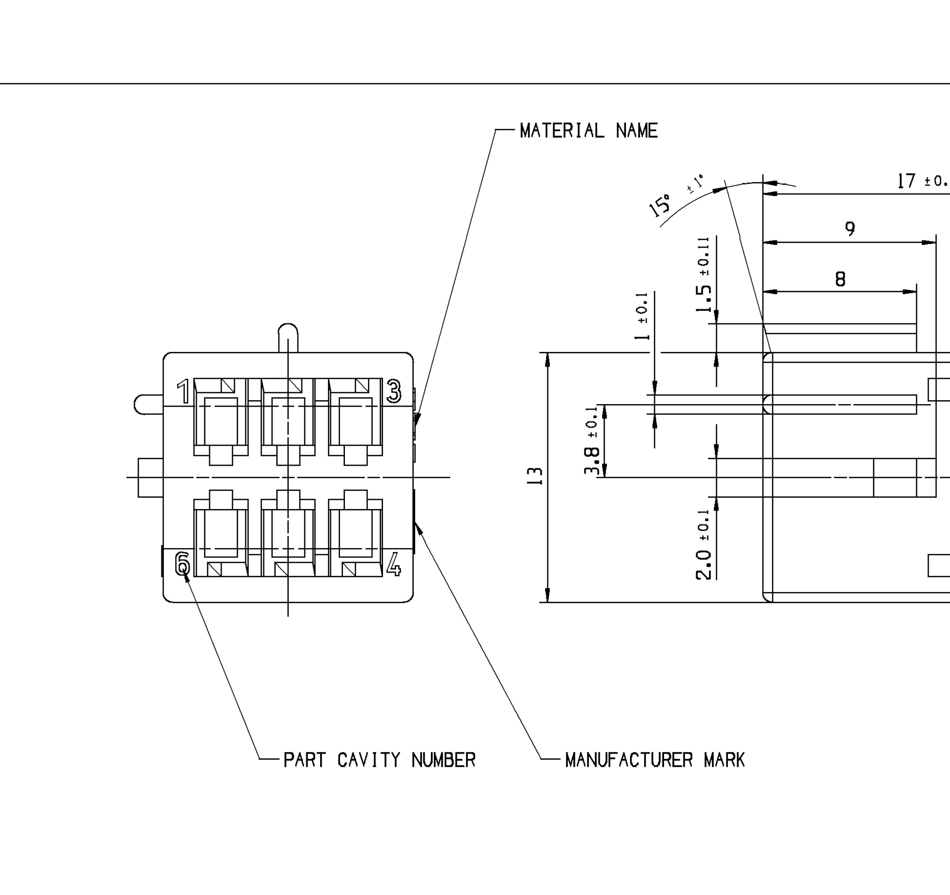

Еще нюанс-у Aptiv странная нумерация, верхний ряд слева-направо, нижний ряд справо-налево (это отображено на схеме, просто-это не моя придумка):
Именно поэтому пришлось указать в розовом разъеме недостающие пины цифрой-попробуйте посчитать контакты змейкой…Ага? Подстава? Вот-и оно, а надо как я указал, ведь это ТЕ, а они считают слева направо, вне зависимости от ряда.
