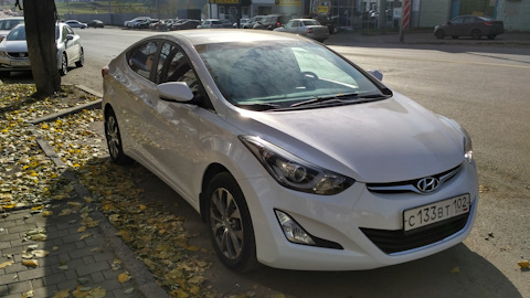

Всем привет. Вот и прошел год и 10000 км с момента капитального ремонта. В полне все хорошо. Машина едет, посторонних звуков нет. Ну кроме гидриков на холодную первые минут пять после запуска двигателя.
Летом поменяю свечи. Есть мечта залезть в цилиндры эндоскопом, посмотреть как у них там дела и проверить компрессию. Машина с момента капитального ремонта работает на пропане. Экономит деньги)
Ну и пока все нормально. Продавать не собираюсь. Буду наблюдать дальше)

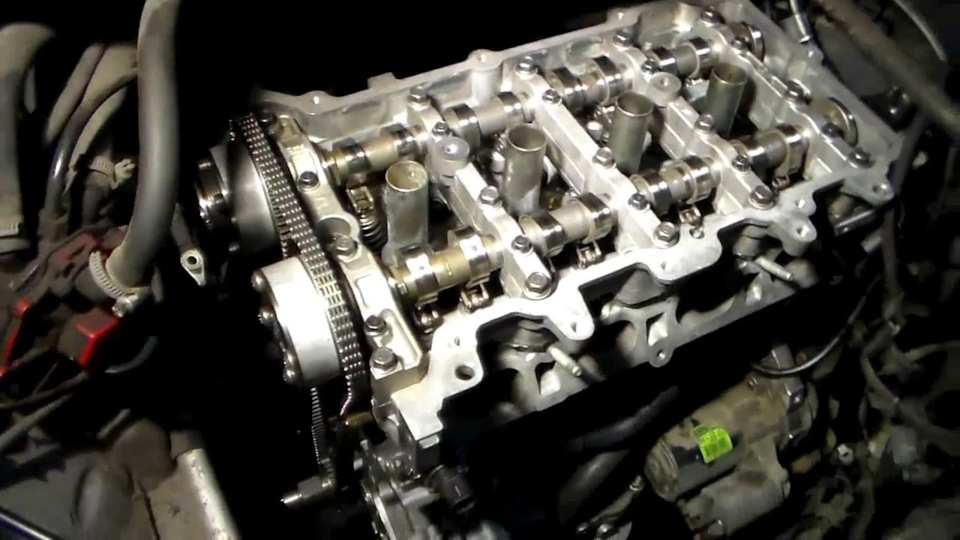

Проехал всего 500км гидрики ваабще не стучат на холодную
И не должны.
Такой же мотор неделю назад сделал капиталку 118 пробег
Гидрики на холодную стучат первые секунду две пока масло не закачается. Стучать 5 мин они не должны.
Смотря какой холодный запуск. У вас при температуре 0 или У нас в -25 разница есть😁
Ну в Москве эта зима тоже удалась и -30 почти было. Не стучат. Устройство гидрокомпенсатора такое. Стучит пока масло не закачается. И то не должны, если масло по сезону. У меня за все время стучали пару секунд после двухнедельной стоянки зимой.

Конструкция гидрокомпенсатора проста. Состоит он из цилиндрического поршня, днище которого и воспринимает усилие от кулачка распредвала.Внутри этого поршня в своем посадочном месте установлен плунжер, посредством которого передается усилие через поршень от кулачка к стержню клапана.
В своем посадочном месте плунжер свободно перемещается, обеспечивая тепловой зазор.
Регулировка же зазора выполняется маслом.
Масляный насос подает рабочую жидкость в головку под давлением. В гидрике оно попадает в подплунжерное пространство, и смещает плунжер внутри посадочного места.
Чем выше давление масла, тем больше оно будет давить на плунжер и тем сильнее он выйдет из посадочного места.
При снижении давления – плунжер снова заходит в посадочное место. Таким образом тепловой зазор между плунжером и стержнем клапана регулируется самостоятельно и зависит от давления в системе смазки.
Стук гидрокомпенсаторов может проявляться при непрогретом двигателе и исчезать после достижения оптимальной температуры или же наоборот.
Чаще всего причиной стука гидрика является моторное масло, хотя есть и достаточно других причин.
Если при запуске двигателя слышен стук гидрокомпенсаторов, но при этом он быстро стихает – это не является причиной выхода их из строя. А вот если стучат несколько минут и при прогреве двигателя проходит стук, то это повод обратить внимание на масло или на сами гидрики.
